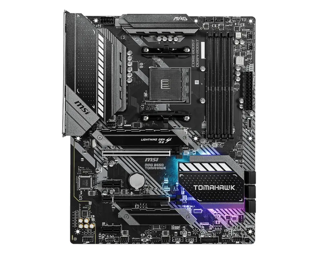

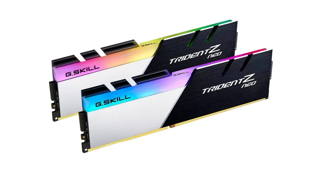

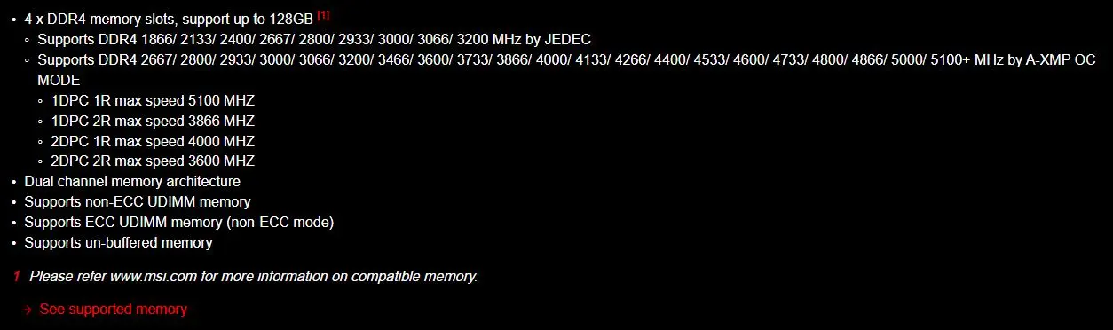

Arkadaşlar selam. R5 5600X, B550 Tomahawk ve F4-3600C16D-16gtznc model bir RAM kullanıyorum. Sormak istediğim soru şu; Ben şu an RAM'lerimi 3800MHz CL16'da kullanıyorum. Aynı RAM'lerden bir çift daha aldığımda bu anakart ile RAM'lerim Max kaç MHz hızda çalışır? 2 adet 2x8 RAM'leri 3600MHz'de çalıştırabilme imkanım var mı? Yanlış hatırlamıyorsam RAM'lerim Hynix çipliydi.
Elindekileri sat 2x16 diyenler olacaktır elbet. Şu an fiyat olarak 3600MHz CL16 bir RAM minimum 4500₺'den başlıyor. Elimdeki RAM'lerin sıfırı 2600₺, 2. El'de 2000₺. 2000₺ bana daha cazip geliyor. DDR4 kullandığım içinde aşırı bir masraf yapmak istemem bu sokete. Şu an elimdeki RAM'leri satmaya kalksam zaten hızlı bir şekilde satamam.

Bak iki konu aşağıda senin gibi "ben birebir aynı modeli aldım" diyen bir arkadaş. Kararını buna göre ver:
Uyum sorunu yaşama ihtimalin yüksek. Birebir aynı model olması aynı çipi kullanacağı anlamına gelmiyor.
Aynı çip kullanılıyorsa bir problem yaşamam yani değil mi? O zaman 2. el ilanlarında satıcılara sorarım aynı çip kullanılıyorsa o şekilde almaya karar veririm. Peki çipler aynı ise Max alabileceğim MHz değerim ne olur?
