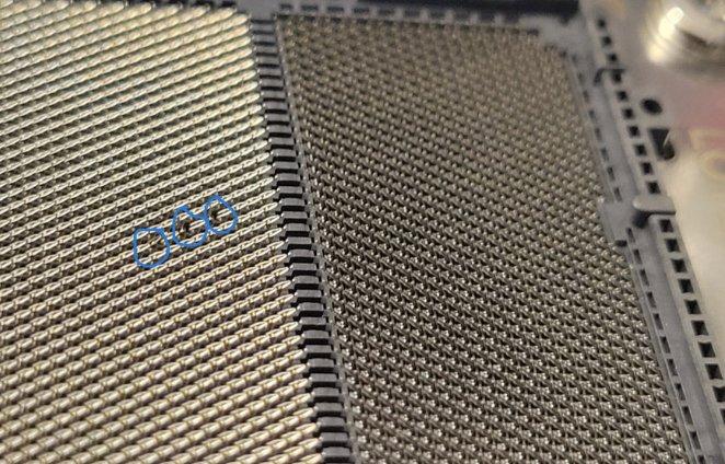

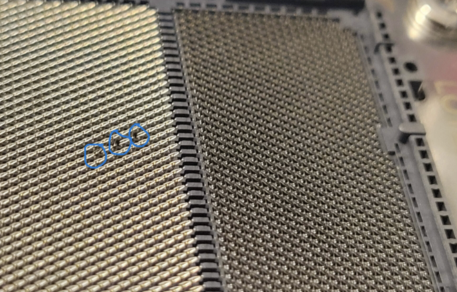

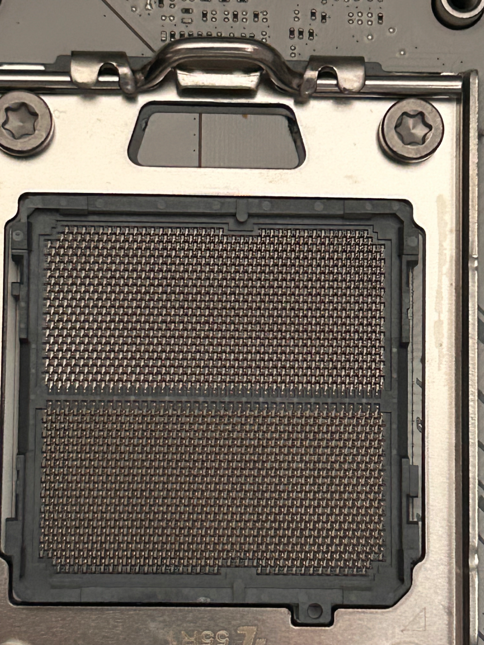

Görebildiğim bir yamuk pin yok fakat sizler daha iyi yorum yaparsınız. Default ayarlarda axmp vs açık değil.
    352,7 KB · Görüntüleme: 66
    249,2 KB · Görüntüleme: 64
Bent pin yok çok iyi. Default modda tek RAM ile görüntü almaya çalışın. Montaj yaparken dikkatli olun, soğutucuyu çaprazlama sıkın. Çok ani kuvvet uygulamayın.

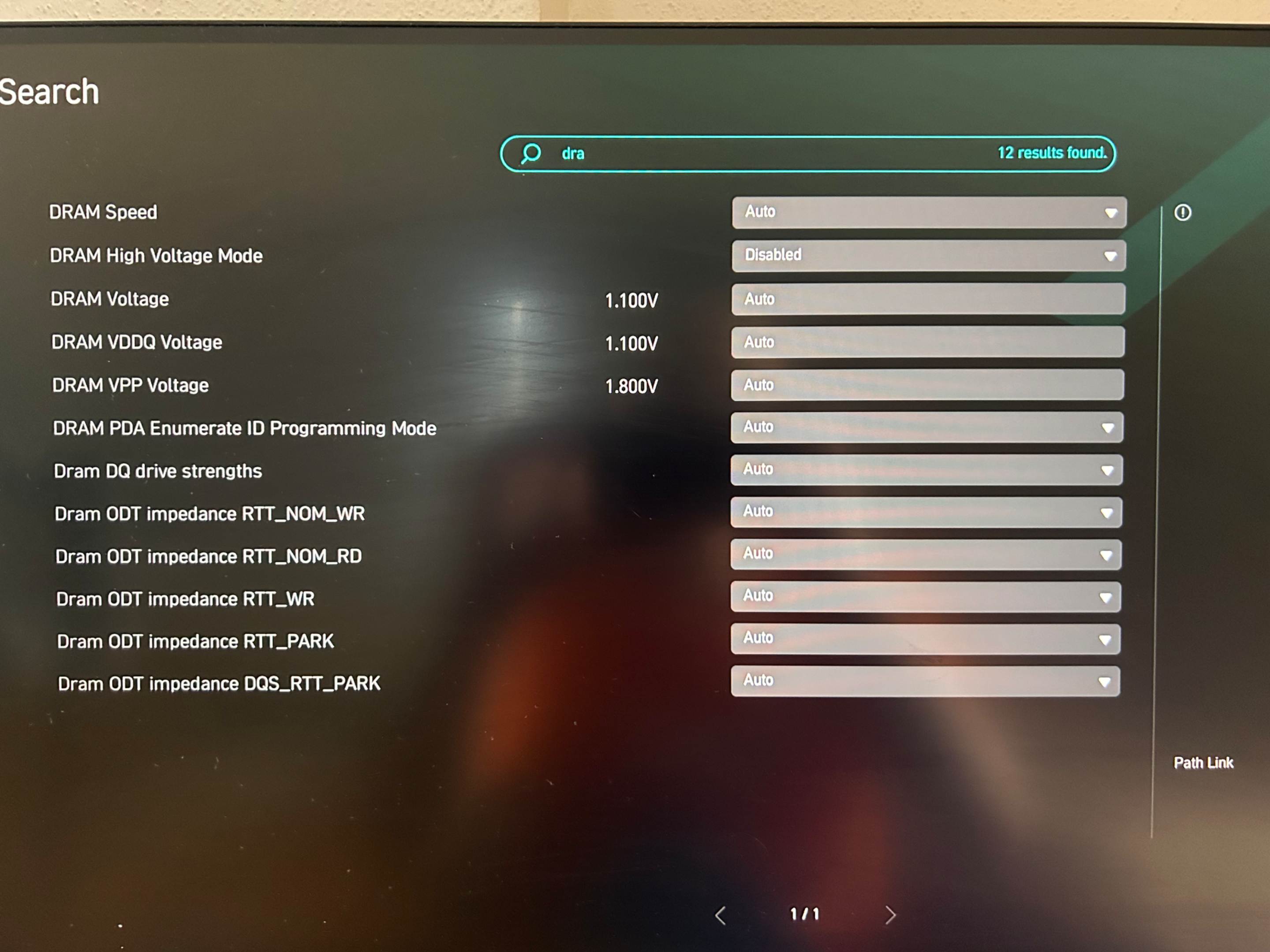

BIOS bu şekilde.

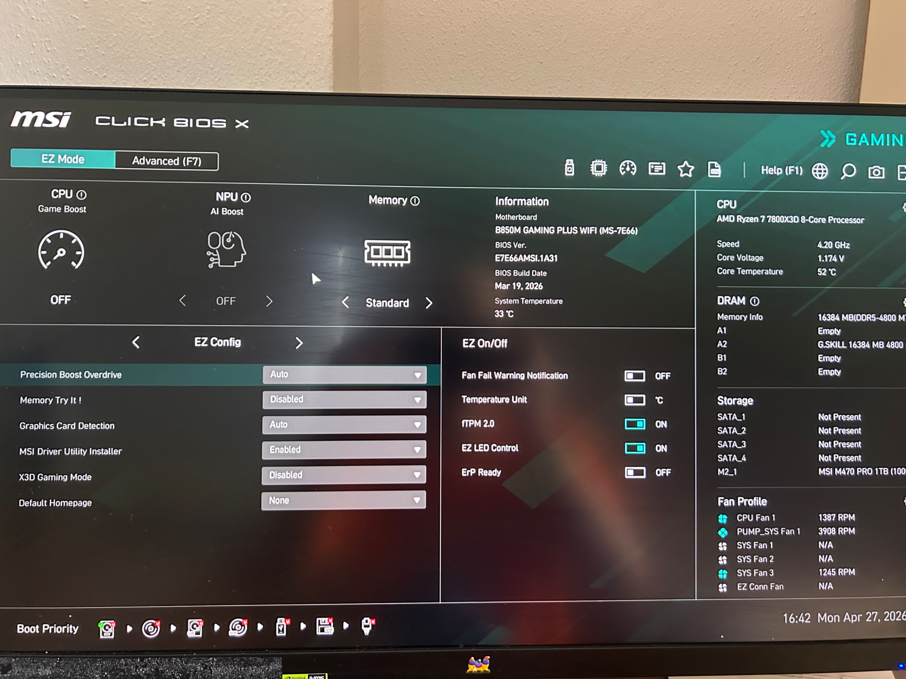

Tek RAM ile aldım şu an webdeyim hocam.
