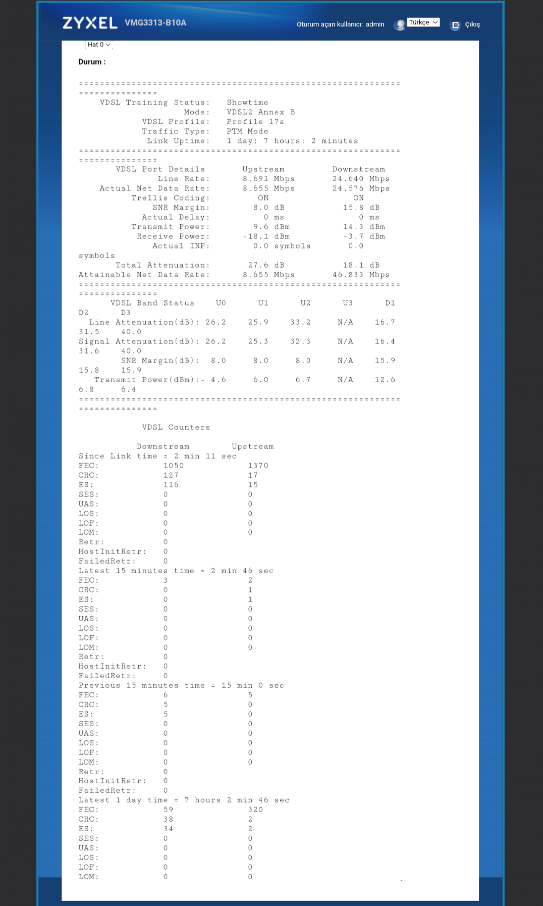

Şu anda SNR Marjım Upstream tarafında 7.8 dB bu da 4 saat önce 7.9 dB , Downstream tarafında 11.6 (4 saatte nasıl 15.8'den düşmeyi başardın kardeşim). Hat zayıflamam ise upsteram tarafında 27.2 dB (251 metrede olması kesinlikle imkansız) bu da 4 saat önce 27.1 idi, diğeri de downstream tarafnda hem 4 saat önce hem şimdi 18.1 dB.
Zaten benim hat değerlerim ha bire oynuyor.

Hocam arıza olmadan önce bile aynıydı.... VDSL2 doğası gereği oynar da birden böyle düşüşler normal değil yahu.
Bak bu 19.20'de aldığım SS. FEC: 1050. Sorun yok, düzeltilen hatalar. SNR? Kabul. Attaniable Data: 46.833 Mbps. Buraya kadar sorun yok.
Ardından 4 saat geçer. Saat olur 23:45.
SNR: 11.6 dB (-4.2 dB)
FEC: 21333. (%1932 artış)
Attaniable Data Rate: 34.666 Mbps (-12.167 Mbps)
