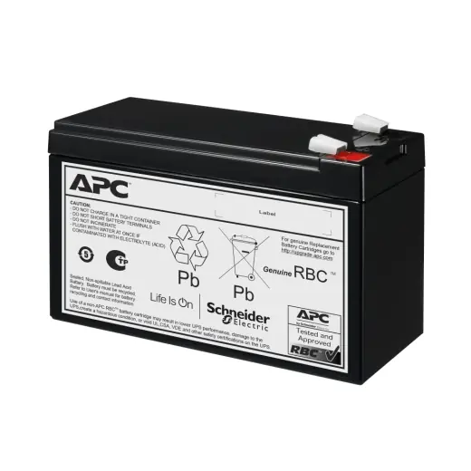

Şimdi arkadaşın dediğinde dahili yedek pil var. Ayrıca markası en iyi markalardan biri olan APC. Enflasyon ülkesi olduğumuz için bunu almanız daha uygun olacaktır. 5 sene sonra onun orjinal yedek pili belki 2 3 katına satılır.

5 sene değil 2 senede ölüyor normal bataryalar. APC marka önermemin sebebi o hem aşırı kaliteli hem VA değeri yeterli hem de yedek pil mevcut.
Saatte sistem 1000 watt harcasa tam yükte o APC marka 1200WATT tam 1 saat 15 dk falan götürür ama zaman geçtikçe bu stabilite düşer.

Yedek pili bitince internetten orijinal pil sipariş edeceksiniz.
Peki İçindeki bataryayı 5 sene sonra nasıl değiştirecem
Elektrik bilgin varsa kendin değişebilirsin yoksa servisi vs halledersin bir şekilde.
Güzel dostum attığım APC modelinde de diğer UPS'lerde olduğu gibi kurşun asit akü var, marka modelden dolayı illakı ömür farkı olacaktır lakin ikisi de aynı akü.
Yedek pil olayını da kafaya takma, voltajı aynı olduğu sürece ne taktığının önemi yok. Ben motosiklet aküsü kullanıyorum.

İçinde akü var onu değişmek zorundasın, ortalama 5 sene civarı ömrü var.
Büyük powerbank gibi düşün.

İçinde bir kırmızı ve siyah kablo bulunur (+ ve -) UPS'i söktükten (videolarına bakabilirsiniz) sonra aynı renk kabloyu aynı renk yuvaya takarak işlemi tamamlayabilirsiniz. Tersi bir durumda eğlence büyük olabilir. 😁

Hemen akü almanızı gerektiren bir durum söz konusu değil. Çünkü faal olarak kullanılmayan aküler, faal olarak kullanılanlarına göre daha kısa bir süre içinde gücünü kaybeder, yani ömrünü yitirir. Ne zaman akü bitmeye yakındır (yani sistemi ayakta tutamaz) o zaman sipariş edersiniz.
