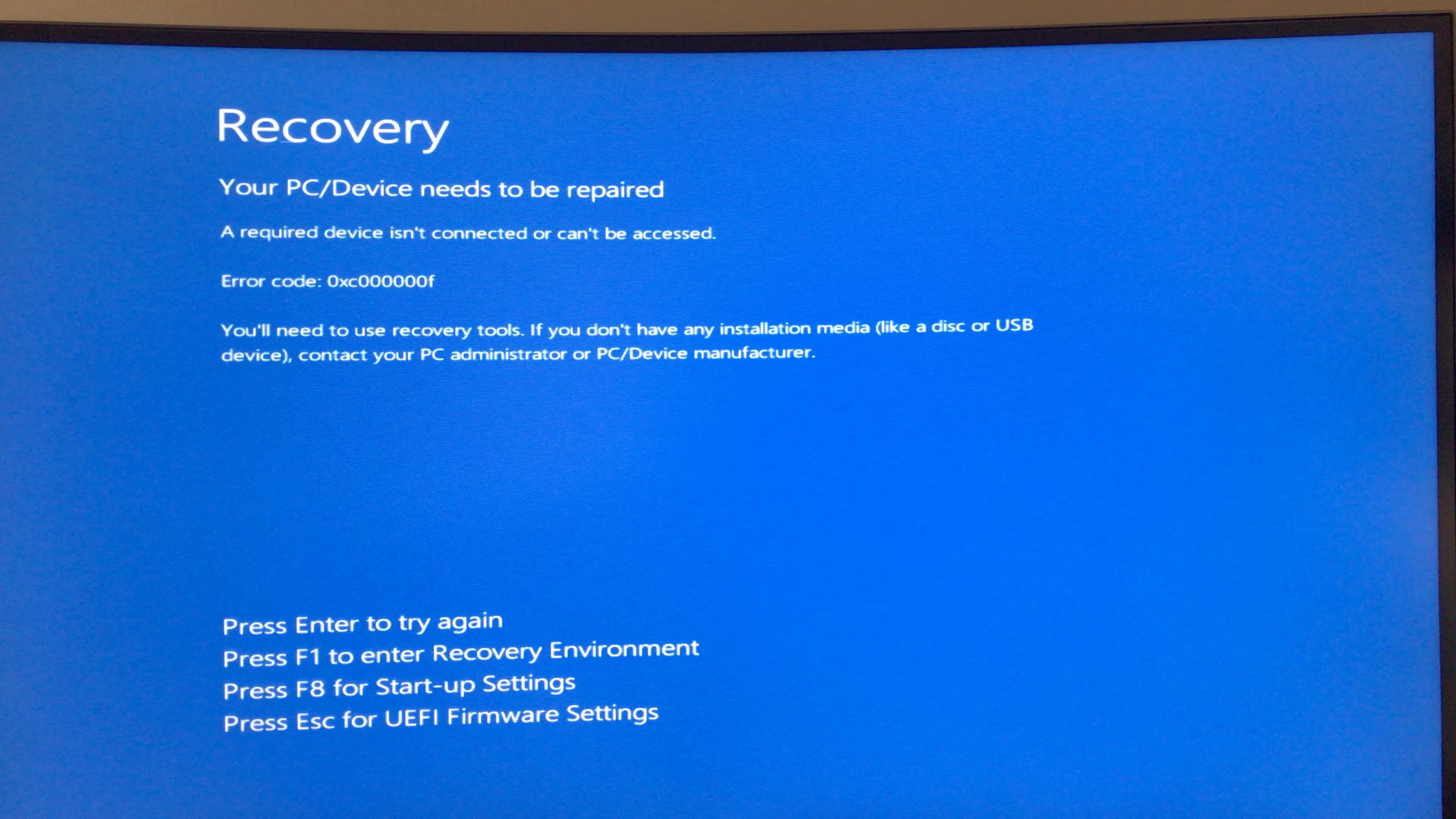

Her şeyden önce RAM'a bakmalıyız. RAM testi yapmak için Windows'un kendi aracını da kullanabilirsiniz. (CMD'ye mdsched.exe yazarak programa erişin.) Ancak ben Memtest86 yazılımını öneririm.
Görsel temsilidir. Ben çekmedim. Error Code birebir aynı olmayabilir fakat mdsched.exe ile ram testi yaptım. %100'e ulaştıktan sonra yeniden başlarken böyle bir şey oldu bilgisayarda. F1 tuşuna bastım ben de. Sonrasında bilgisayar açıldı. Ram testinin sonuç dosyasını aradım fakat bulamadım oluşmamış gibi duruyor.
