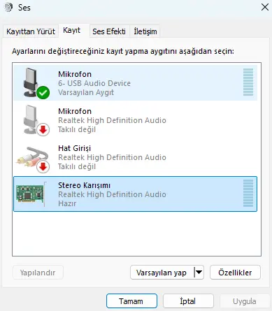

USB ses kartıyla denedim, mikrofon çalışmadı. Ses kartını çıkarıp bir jak çoklayıcı aldım ve kasanın ön ses portlarına bağladım ancak yine hoparlör sorunsuz çalıştı ama mikrofon çalışmadı. Bilgisayar mikrofonu algılıyor, porta takılı olduğunu görüyor ancak ilginç bir şekilde çalışmıyor.
