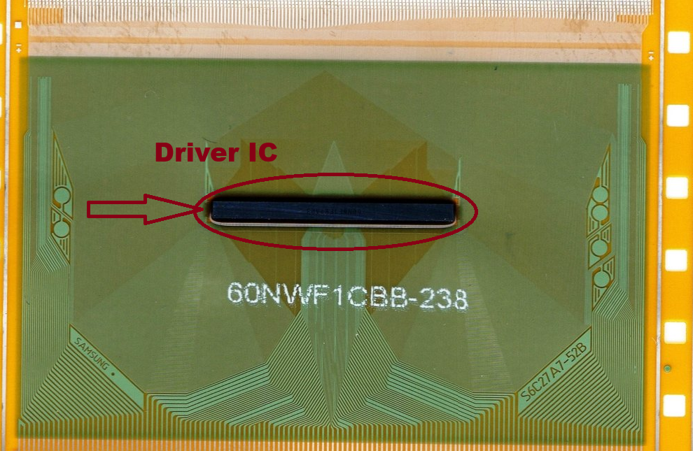

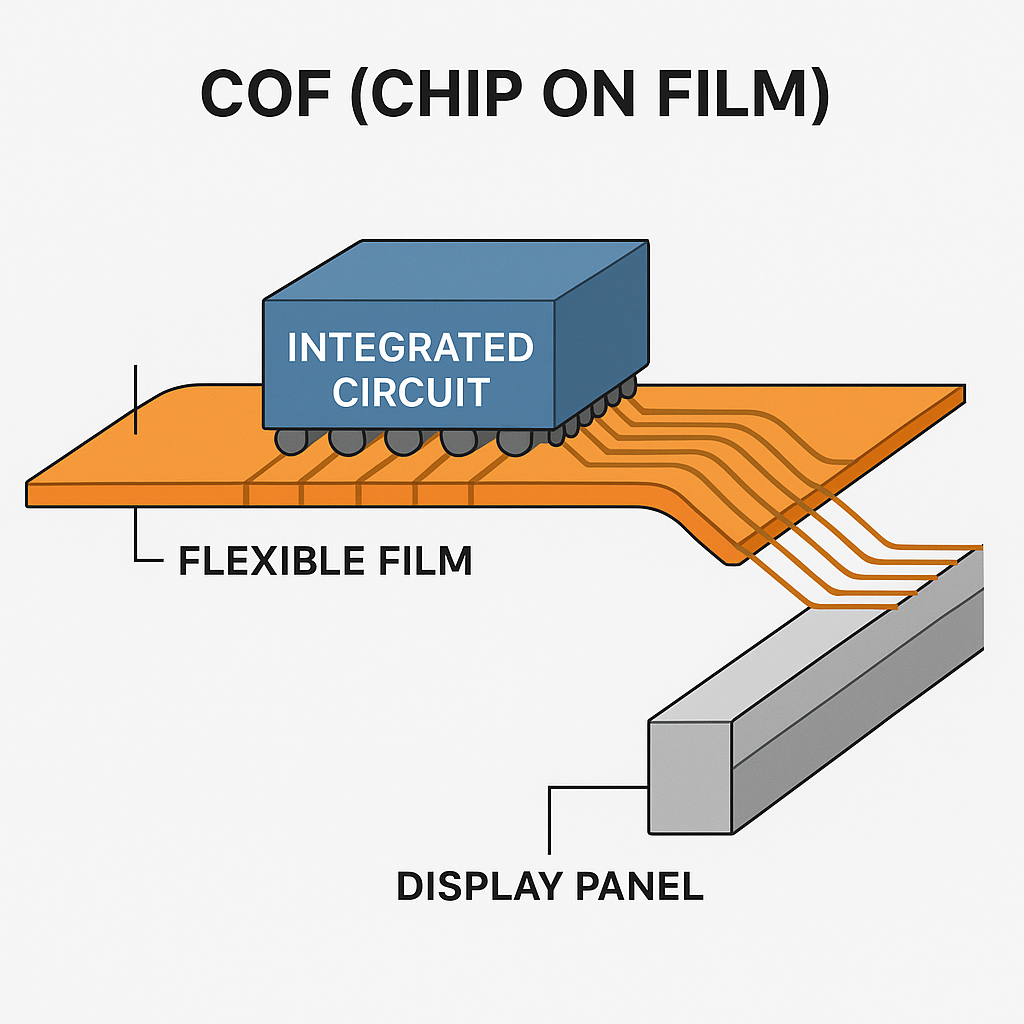

Açılımı "Chip on Film"dir. Yani esnek bir poliamid film üzerine, DDIC'nin (Display Driver Integrated Circuit) yerleştirildiği yapıya denir.
COF Görseli
COF ne işe yarar?

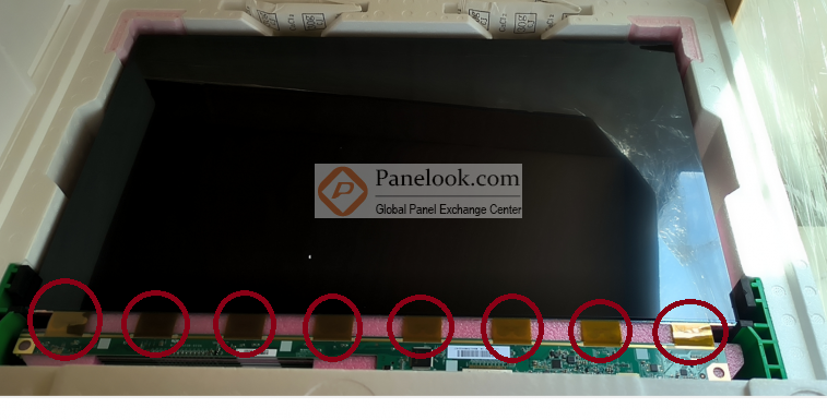

Temel amacı, panelin kenarına bağlanılarak görüntü aktarımını sağlamaktır. Görüntü aktarımını da, COF'un üzerinde yer alan ince devre yolları sağlar.
Panelin alt kısmında yer alır. Aşağıdaki görselde kırmızı daire içine aldıklarım COF'tur. Örneğin bu panelde (BOE LC238-LF4F) 8 adet COF kullanılmış.
Display Driver Integrated Circuit ne işe yarar?
Kısaca Driver IC olarak geçer. Ekranın beynidir. COF bir köprüdür, asıl olay Driver IC'de döner.

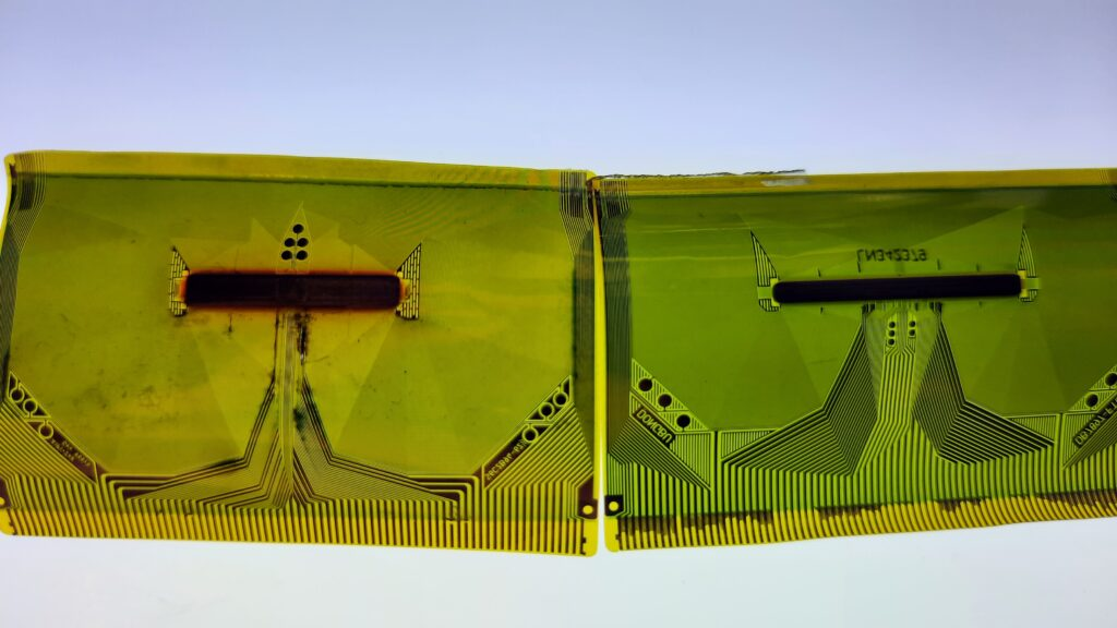

COF sayısı önemli midir?
Evet, önemlidir. Ne kadar fazla COF varsa o kadar iyidir, doğrudan panel ömrüne etkisi vardır. COF sayısı arttıkça, COF başına düşen güç azalır ve bu da daha serin çalışan bir COF demektir ve sıcaklık da bildiğiniz üzere donanım ömrüne doğrudan etki eden bir faktör. Düz mantık: Ne kadar fazla olursa o kadar güç bölünür ve o kadar az ısınır, bu sebeple de uzun ömürlü olur.
Örneğin tamamen aynı iki tane TV'yi ele alalım, birisinde 6 COF var, diğerinde 8 COF var; 8 COF olan daha uzun ömürlü olacaktır.
Tabii COF'un daha hızlı yıpranmasına sebep olabilecek dış sebepler de var, örneğin monitör üreticisinin iyi bir soğutma çözümü kullanmamasından ötürü monitörün sıcak çalışması ve buna bağlı olarak COF'a da etki eden sıcaklık ilavesi.
Genelde panel üreticileri, çözünürlük ve ekran boyutu arttıkça COF sayısını arttırırlar. Örneğin 55" 4K bir panelde 12 COF görebilirsiniz ama 27" 4K bir panelde 12 COF göremeyebilirsiniz.
Eğer ekran boyutu büyük ve yüksek çözünürlüklü bir monitör / TV almayı düşünüyorsanız COF sayısı daha çok önem arz etmekte.
Örneğin aşağıdaki görselde soldaki TV 55" 4K ve 6 COF iken sağdaki TV 55" 4K ve 12 COF bulunduran bir panelden sökülen COF'tur. Soldakinin ne kadar bozulmaya uğradığını görebilirsiniz.
