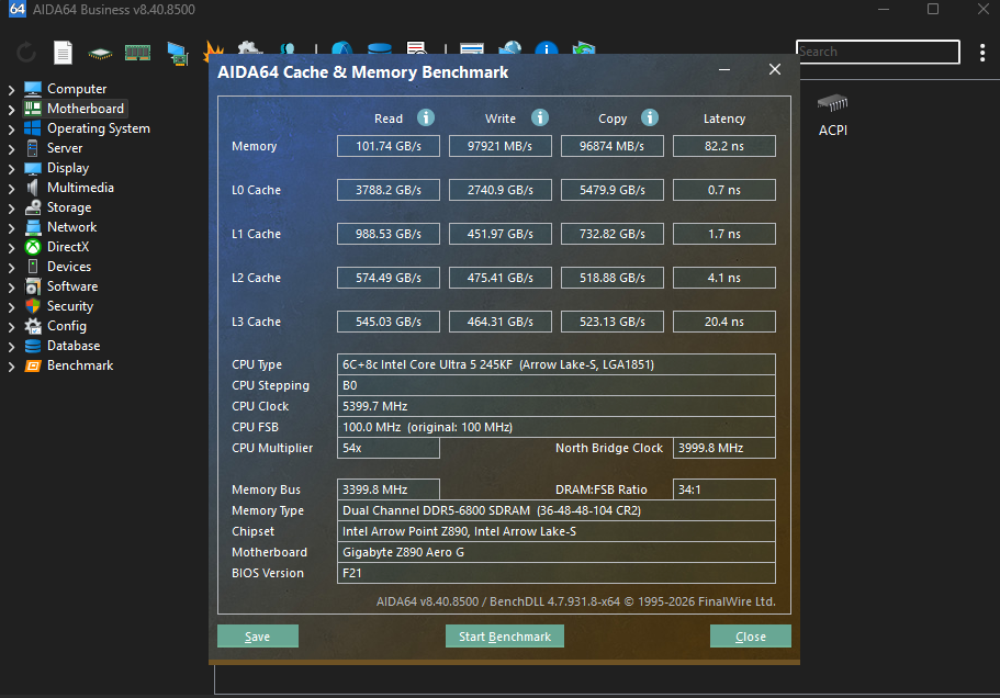

AIDA64 testini aldım hocam. Şu an kullandığım 200S Boost + manuel OC profilinde, RAM 6800 MT/s CL36-48-48-104 CR2 iken sonuçlar şöyle çıktı:
Read: 101.74 GB/s
Write: 97.9 GB/s
Copy: 96.87 GB/s
Latency: 82.2 ns
Alt timing’lere hiç dokunmadım, sadece XMP 1 üzerinden 6800 MT/s’e çıkardım. Açıkçası latency değerini ben de merak ediyordum; ilk ölçüm bu şekilde geldi. Görünen o ki burada hâlâ timing tarafında oynanacak alan var.
82 ns şu ana kadar gördüğüm en yüksek gecikme olabilir. AM5’te 6000 MT/s Gear 1 çalıştığı için 60-65 ns seviyeleri görülebiliyor ama bu değer bayağı yüksekmiş. Acaba BIOS’ta oynamalar yapmadan önce 90 ns falan mı vardı?
En azından Core Ultra CUDIMM ile belki 60-70 ns seviyelerine inmek mümkün olabilir.
Evet hocam latency yüksek ama ben buna tek başına çok takılmıyorum. Sizde 48 ns civarı gecikmeye karşılık read ~60 GB/s, bende ise 82 ns civarı olmasına rağmen read ~102 GB/s, write/copy da 97 GB/s civarında. Yani mimarilerin karakteri farklı; biri düşük latency, diğeri yüksek bandwidth tarafında güçlü.
O yüzden sadece ns değerine bakıp “bu kötü” demek bence eksik kalıyor. Özellikle büyük veri aktarımı ve bant genişliği isteyen işlerde 100 GB/s üzeri değerler ciddi avantaj. Tabii oyun gibi latency hassas senaryolarda 48 ns’nin avantajı ayrı. En doğrusu gerçek uygulama ve oyun sonuçlarıyla bakmak

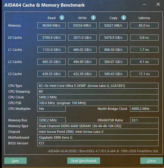

Bunda da biraz timing tarafına girmek lazım gibi duruyor. Şu an 6800 CL36 kullanıyorum ve alt timing’lere hiç dokunmadım. Meraktan 6400’e geri çekip AIDA64 yaptım; 6400’de 85 ns, 6800’de ise 82.2 ns geldi. Bandwidth de 6800’de daha yüksek çıktı. Yani benim sistemde 6800 net daha iyi görünüyor.
Şimdi 6800’ü koruyup tRFC, tREFI ve diğer alt timing’leri sıkılaştırarak latency’yi biraz daha aşağı çekebilir miyiz ona bakacağım. 75-80 ns bandına inebilirsek güzel olur gibi.
