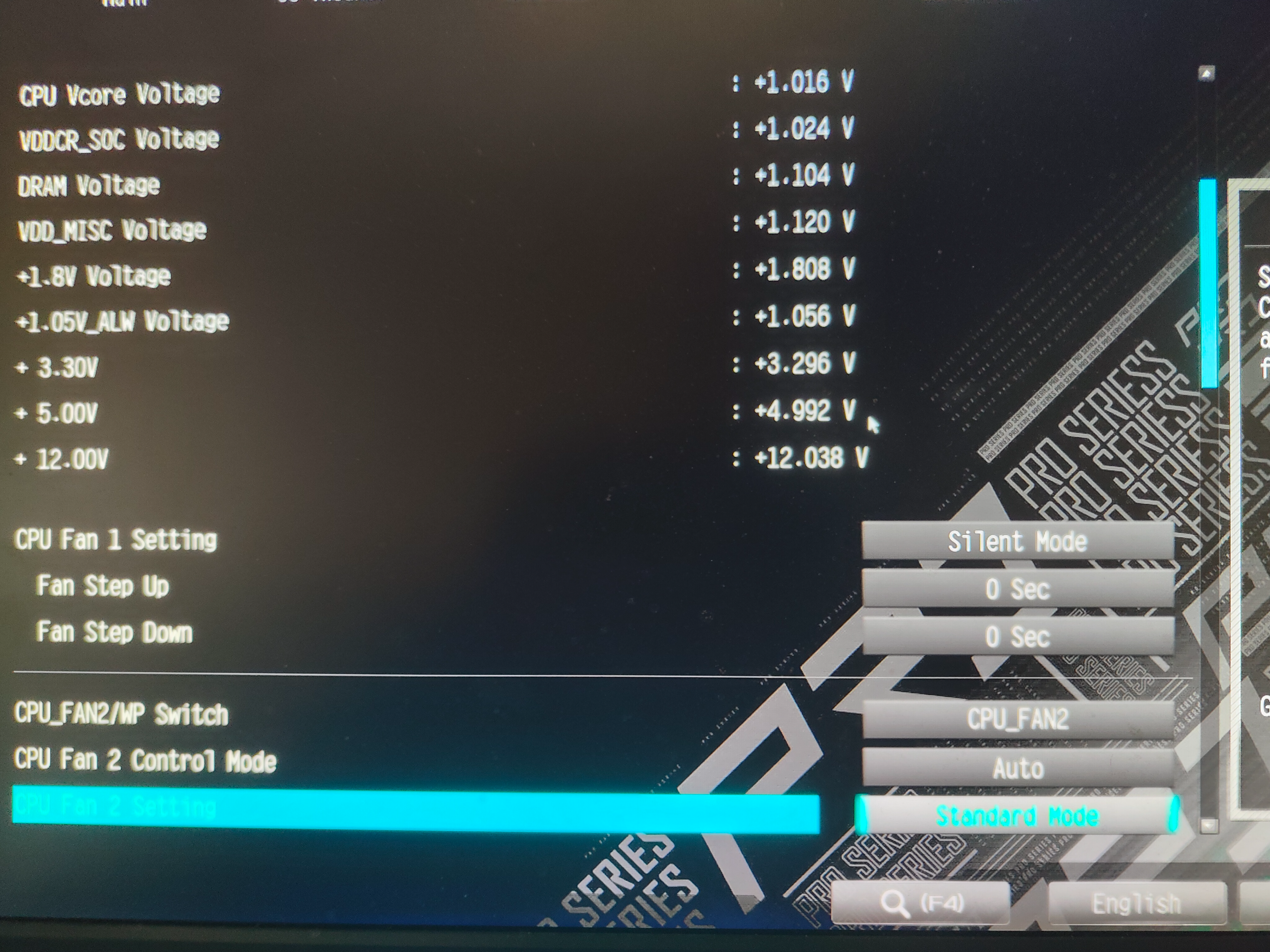

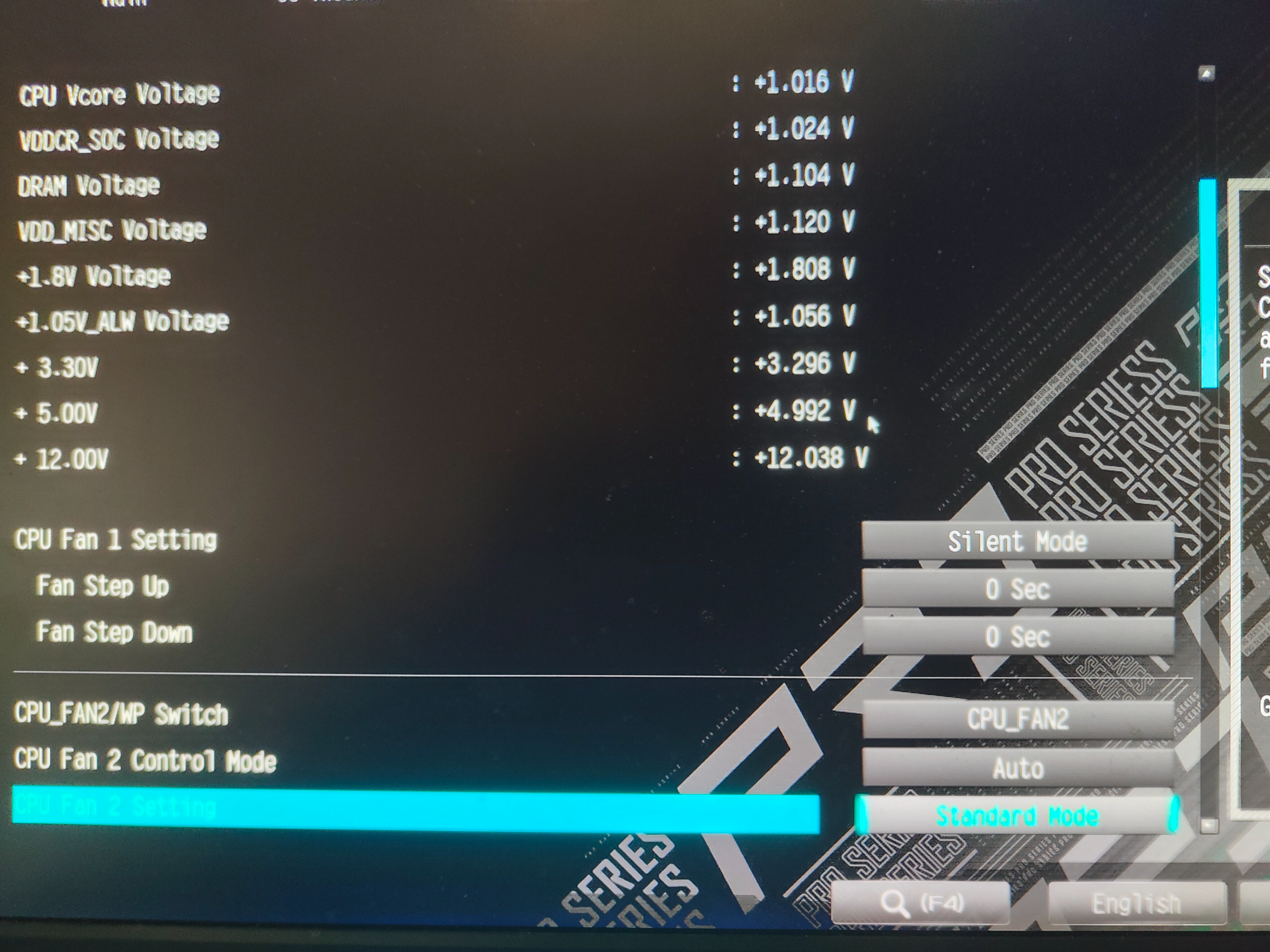

Sanırım all in One cable kullanmıssın, 3 ayrı kablo olacak şekilde takıp denemelisin, yine kar etmezse pompa ölmüştür beklemekten, geçmiş olsun, çünkü aynısı başıma geldi @behramabi 3 ayrı kablo ile Pump'ı Pump'a, CPU Fan'a radyatorleri, CPU OPT'ya da SYS_FAN'a VRM Fan'ı bağlayıp dene @behramabi kar etmezse, kaçınılmaz son seni de bulmuş gibi duruyor. Kimse kaderinden kaçamaz, bizim kaderimiz bu dünyada bunlarla uğraşmak, öteki tarafta kim bilir ne.
@behramabi 3 ayrı kablo olarak dediğim gibi bağlayıp son çare olarak denemen lazım, bir de ekstra remount et, bu AiO biraz sıkıntılı montajı biliyorsun, söven sövene. Kaçınılmaz son seni de bulmuş olabilir, beni bu AiO mevzusunda da buldu aylar önce ve garantilik olduk yine dediklerim kar etmezse Phantom çekip kullancaksın 1 ay ya da ömürlük sen bilirsin bu islemci fazlasını hak etmiyor, nalet olsun 3D'sine.

Sen şimdi BIOS'u falan boş ver de, 3'lü kabloyu tam olarak ayrı ayrı taktın mı, buradan tek kablo kullanmışsın gibi görünüyor. Bence makineyi kapatıp 3'ünü doğru yerlere tak, bir de remount dene son çare. Olmazsa garanti ile ugrascan yine 1 ay. @behramabi

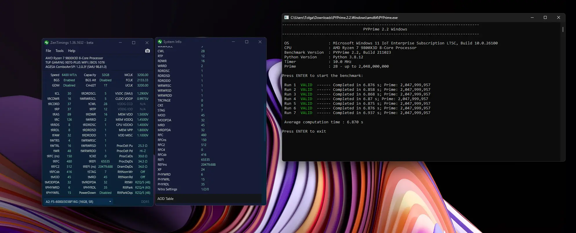

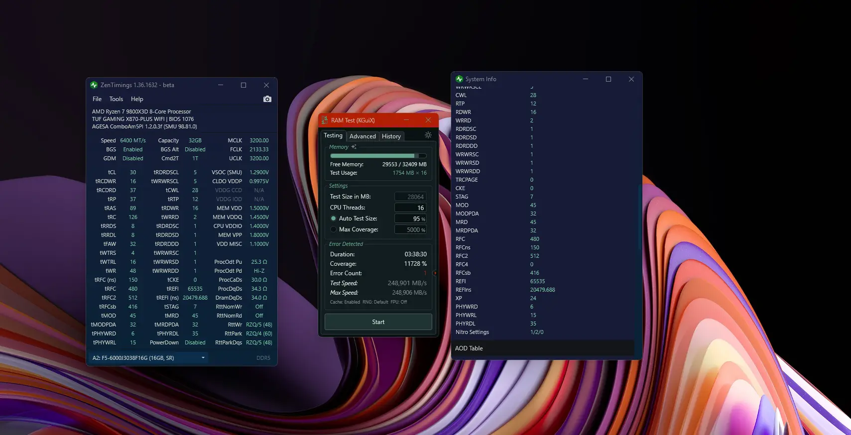

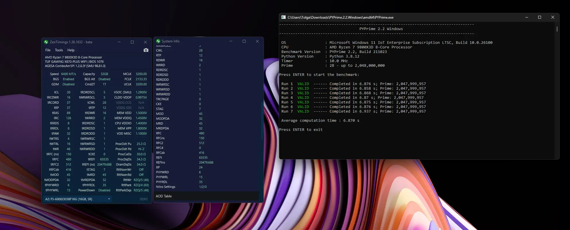

@behramabi beni de bak bu RAM'ler şaşırtıyor, 150 ns tRFC stabil gibi görünüyor ama aylar önce değildi. Anlayamadım gitti, test ede ede RAM'ler imana mı geliyor ne oluyor anlamadım. 160 altı hata verıyordu eskıden, şu an ne olmuş olabilir yani. M-die'de zaten 150ns altı imkansız da bazıları 150 yapabiliyor böyle işte.

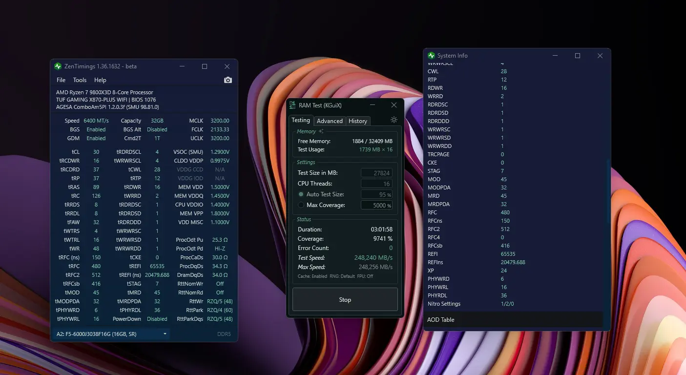

Karhu'ya bak 2133 FCLK ile 248 veriyor hızı, 2200 yapınca 254'ü geçiyor, tamamen saçmalık 150 ns nasıl hata vermıyor bir de, çok ilginç. Karhu bozuk. İade et, 10 dolar 10 dolardır @behramabi

Bir de 2200 FCLK stabilite gidiyor olabilir, gdm disable iken Nitro 1-2-1 SoC 1.25 dener misin? SCL'leri 8-8 yap SD-dd'leri de öyle yap, primary 37 RCD RP 32 yap, ben Pass alacağını düşünüyorum. 2067 kalsın bence FCLK bunları denerken, ilk karhu ile test et, ilk 30dk majör bir şey varsa hata vermeme şansı yok, benim canıma okuyordu major hatalarda @11115
Vdd geçici olarak 1.6 yap gdm off iken. Mümkünatı yok yani fail olmasının. Bir hal çaresi bulunur. Çok denediğini varsayıyorum da sorunun kaynağı ne onu bulmak lazım. Tek başına sıcaklık olmayabilir. Vddp de büyük problem yaratıyor, 1.15 verip düşerek dene bence. Ben 1.15 kullandım 3-4 ay problem olmadı. @11115 Max safe limit 1.15, adamlar 1.2 kullanıyor da ne kadar mantıklı onu bılmıyorum.
tRCD ve tRP sorun cıkarabilir dediğim gibi gdm Off'ta, garantisi yok çünkü. Bende mesela Primary'ler olmuyor gdm Off'ta, gevşetmem gerekiyor. Vdd de bir miktar fazla vermek bence göz çıkarmaz, en azından stabilite için. Sıcaklığı zaten minimal artırıyor.
Dual rank ekstra sıkıntı, sen bir de sıkı kullanıyorsun, iyice gevşetmen lazım Primary'ler dahil aslında, sorunun ana kaynağı ancak öyle bulunur. Ben 2-3 saat uğraşarak sorunu çözdüm, twtrl ve SD-dd'ler sorun cıkarıyordu 6400 C32 XPG kitte mesela 2x32'lik. Seninkiyle aynı model sanırım, beyaz olanlar. Vddp falan çok hassas, fazlası azı sıkıntı yaratıyor iyi ayarlamak lazım, ben hep 50mv azaltıp artırarak ilerliyorum, ara değerler çok sevmiyorum.
Ben başaracağını düşünüyorum bunları ekstra denersen, sabaha kadar uğraştığına göre zaten çoğunu denemiş olman lazım. FCLK bile instabilite yaratıyor olabilir, garantisi yok 1.2 SoC üzerinde maalesef 2200'ün. 1.25'ten sonra sıkıntı yaratma potansiyeli var.
İşlemciyi de stoka çekmen lazım, ben +100 -10 gdm enable iken kullanabiliyordum, gdm disable yaptığımda hardware failure veriyordu linpack gdm Disable'nin affı yok, her şey tam tamına doğru olmak zorunda kısaca.

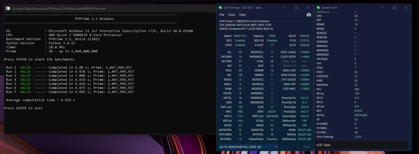

Senın zaten pyprime absürt şekilde çok iyi, Dual rank gerçekten bu kdar fark ediyor mu, ya da seninki çip ise bizimki ne m-die diye mi acaba bilmiyorum ki, aramızda aynı ayarlarda 0.2 ns olması hiç mantıklı gelmiyor ama büyük ihtimal Dual rank + a-die avantajı bu. @11115
Ben gdm Off'ta Primary'leri gdm Enable'deki gibi sıkı kullanamıyorum, bir üste atıyor gdm hep. Test etmiştim hatta geçen. Karhu Read'den de o yüzden kısıyor 3-5 MB, tRCD + tRP 37-38 gdm off iken gerçek değerleri bunlar 6400'de kitin yapabildiği, gdm enable iken 37-37 yapıyorsun gdm yuvarlıyor mevzu bu. Ama tRCD- tRP 36 kurtarmıyor yuvarlamıyor onu, tek çift sayı muhabbeti var, AGESA'lara göre de değişiyormuş, o kadar teknik detay bilmek mümkün değil. Zt DC'sinde de okuduğuma göre kit gdm disable sevmiyor diyor kimileri, kimileri de daha fazla vdd vermem gerekti 1:1'de diyor ama bu adamlar 8400 C32 falan uğraşıyor, gdm disable ekstra zor o kanatta, vdd mi vddp mi neyi fazla istiyor çözmeleri zor. O yüzden 8000 C38 kitler ile oynuyorlar 8000+'da.
@11115 bir deneyim bakalım 6400 1-2-0 gdm off, patlayacak mı 2133 bandwith görelim bir napacak. 37-37 olsaydı keske ikisi de. Kit yapamıyor.

Bu 2133'te harbiden bir şey var, verse verse 249 verecek bu da gibi duruyor. Diğeri 248'de durdu işte. Şunu 250 vermesi lazımdı aslında. Ufak tefek timingler de etkiliyor da ilginç yani.

249 görecek gibi bu profil. Keşke 250'yi geçseydi. 2200 yapmak zorunda mıyız arkadaş ya, anlamadım ki. tRP 37 + tRFC 480 de stabil olma şansı %0 normalde, bu kite ne oldu anlayamadım, kafam durdu artık. Demek ki C28 stabil olsa 250'ye yaklaşacak ama clam Bench'te düşük veriyor ns bir tık daha.
Bir de Nitro 1-2-0, 1-2-1'e göre en az 1 MB fazla veriyor. Gel de şimdi gdm disabled + 1-2-0 kullan 40 derece Ambient'te.

Son hali de böyle.

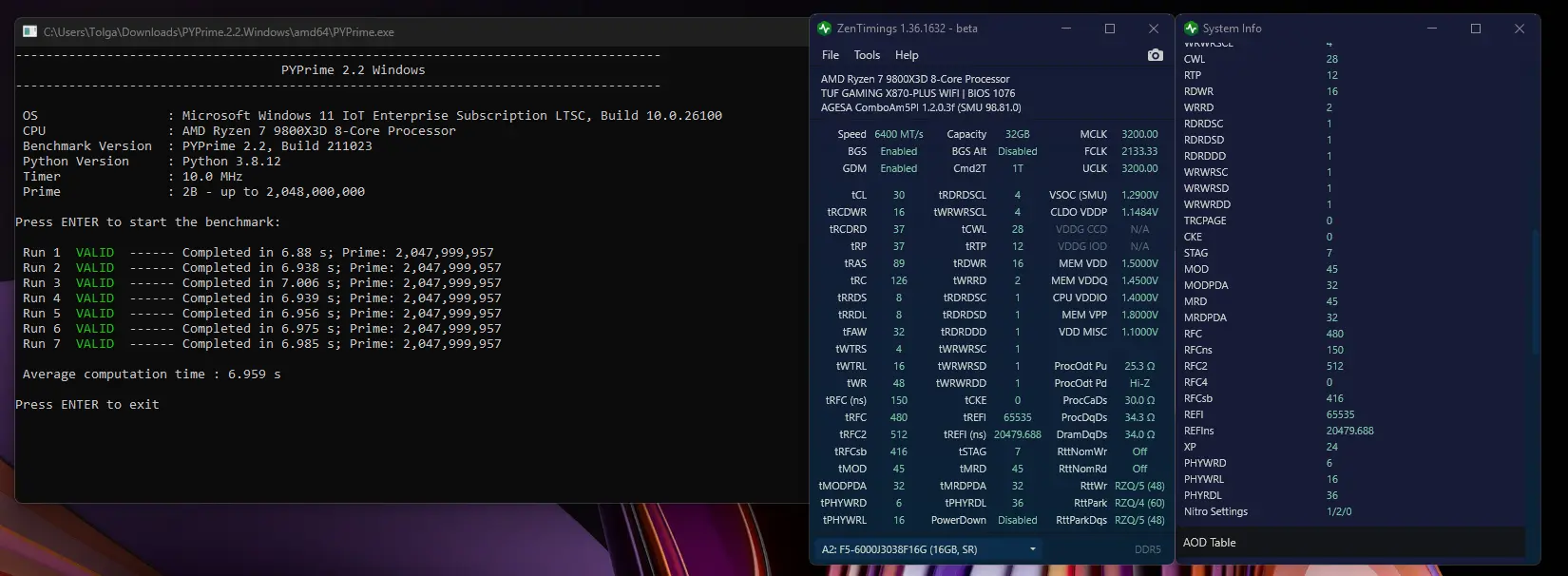

Ya benim anlamadığım, 2133 FCLK'da max 0.6mb karhu fark ediyor, 2200 FCLK'da en az 1 fark ediyor. Akıl ermiyor gerçekten, şu test en az 6 saat yapsın salıcam ben de, madem öyle niye 2133'te gdm disabled kullanayım ki, mantık dışı. PyPrime'de 0.05 max daha iyi çıkıyor, aşırı anlamsız şu anda benim için. @11115
Senin mevzuyu çözemedim, her şeyi denemene rağmen hiçbir şekilde gdm disabled açamamasını. 2 tane dual rankı açmayı başardım çünkü gdm disabled, birisi hero'da, diğeri carbon'da, bir tanesi seninle aynı ram, diğeri 2x32 6000 c28 g.skill @11115
Senın zaten ellemene gerek yok ki, 74 75 alıyorsun clam'de de. Dual Rank + A-Die fazla iyi demek ki anlayamadım tam. Ben en iyi 75 aldım işte, daha da uzatmadım testi. Ha 74.5 ha 75. Gdm disabled neden çok az fark ediyor anlam veremedim 6400'de.

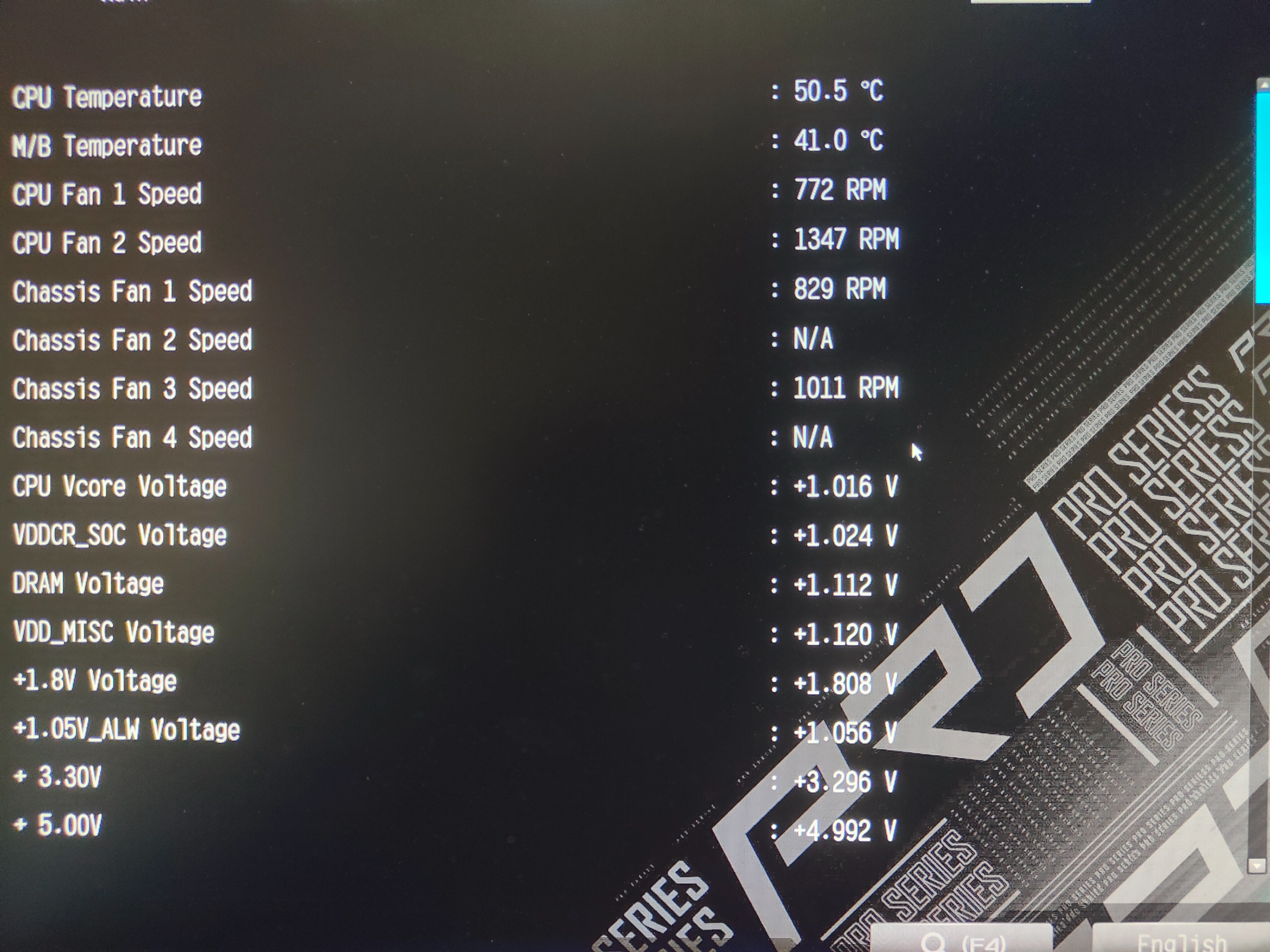

Ses pompadan geliyor. Ben buzdolabına atılması gerektiğini ilk defa duydum. Direkt aldım taktım ama bayağı uğraştırmıştı stickerlarını sökmek. Akıl yürütüyorum belki sök tak yaptıktan sonra pompa bozulmuş ya da performansı azalmış olabilir ki aslında en yüksek ihtimal pompa olan kısımda hava kalmış olması. Sizin durumla da aşırı uyuşuyor. Eğer hava kalırsa hem pompa garip sesler çıkarır düzenl bir şekilde hem de sıcaklıklar artar. Bunu çözmenin iki yolu var. Havanın pompadan çıkması için kasayı havanın ızgara bölümüne ilerleyeceği şekilde sağa sola yukarı aşağıya hareket ettirmeniz lazım. Ya da pompayı söküp aynı tekniği uygulamanız lazım.
Air bubble gibi düşündüm ben de, sonra pump failure olduğu kanısına vardım. Pompayı uzun süre beklettiğimde aynısı bende oldu, garanti yollayıp 3hafta 1 ay içinde yenisi ile değişim sağladım. @behramabi 3'lü kabloyu takıp remounttan sonra geçmez ise geçmiş olsun.
Air bubble'de sıcaklık değişmiyor genelde, kafa ütülüyor sadece ama pump failure çok sıkıntı mevzu. Pompa ölürken bu ses çıkar genelde, ona çok benzettim. All in one cable yerine ayrı ayrı bağlayıp remount edip denemesi lazım, senin dediğin gibi bir de sallaması lazım biraz, belki fayda eder.

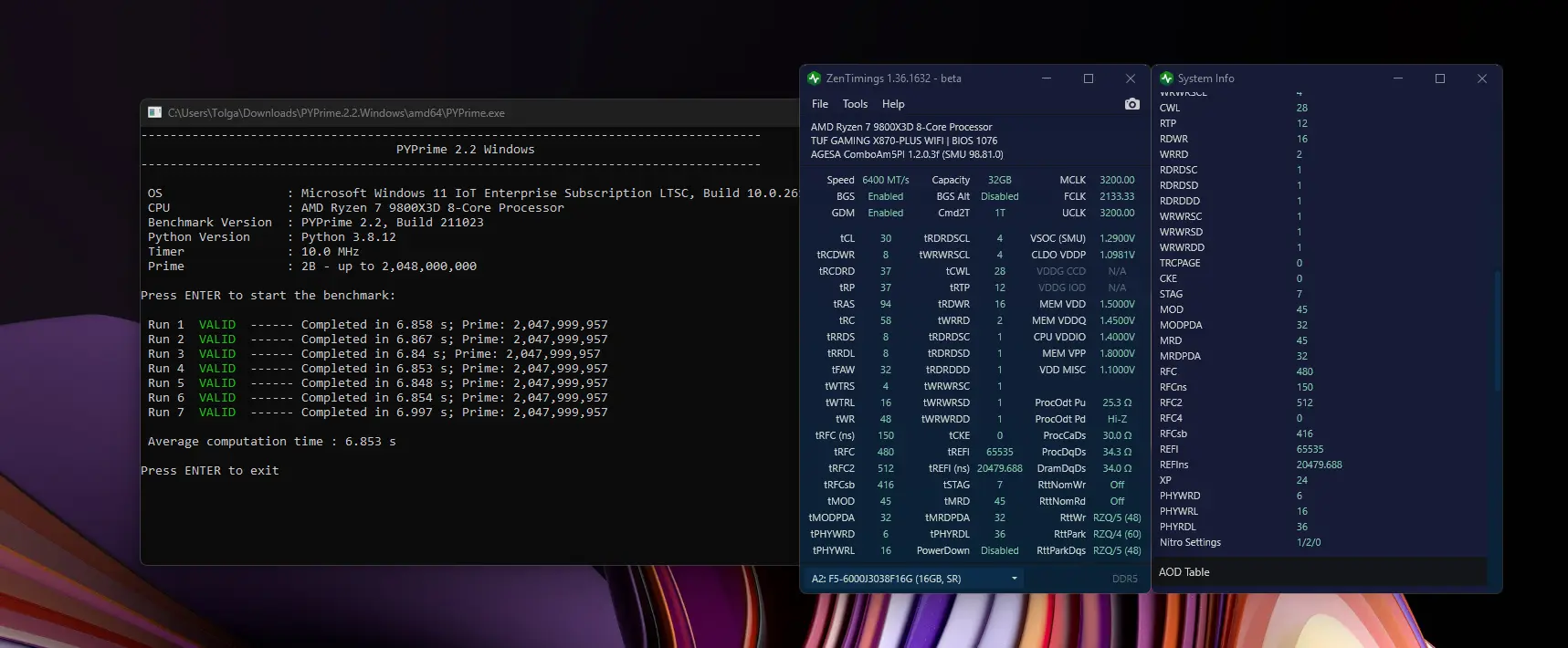

Bence sizin pyprime ya da clam de 6400 de yüksek gecikme almanızın sebebi tphyrdl ve tphywrl. Ben gdm disable yaptığımda tphyrdl 35 ve tphywrl 13'e düşmüştü. Vddp arttırmak tphy değerlerini düşürebiliyor ancak Mismatch'de sebep olabiliyor Tphrdl'de. Vddp 1.10 ya da 1.15 yapıp Tphy'lar değişecek mi bir bakın bence.

@11115 tphy kesin 35 düşüyor onda şüphe yok da wrl'yi bilmiyorum 13 olmuyor bende o, vddp'yi denerim ekstra, hiç dikkat etmedim.
VDDP 1.15 bakıcam şu anda, ama ardptrinitval 2 ya da 1 verip phy eşitlemem ile alakalı olduğu kanısındayım @11115 1.05 üstü 2 de eşitliyor, 1.05 altında 1'de eşliyor phy'leri.

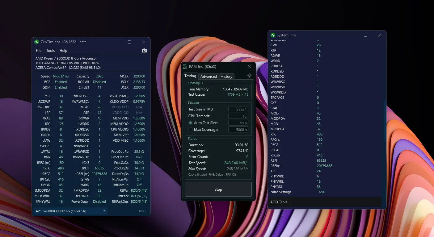

Böyle veriyor.
ardptrinitval ile alakalı sanırım, 14 olmuyor o bende.
ardptrinitval 2 yada 1 verdiğimde mismatch oluyor bende 1.06 vddp ile . 1.15 vddp ile denemedim ama deneyeceğim.

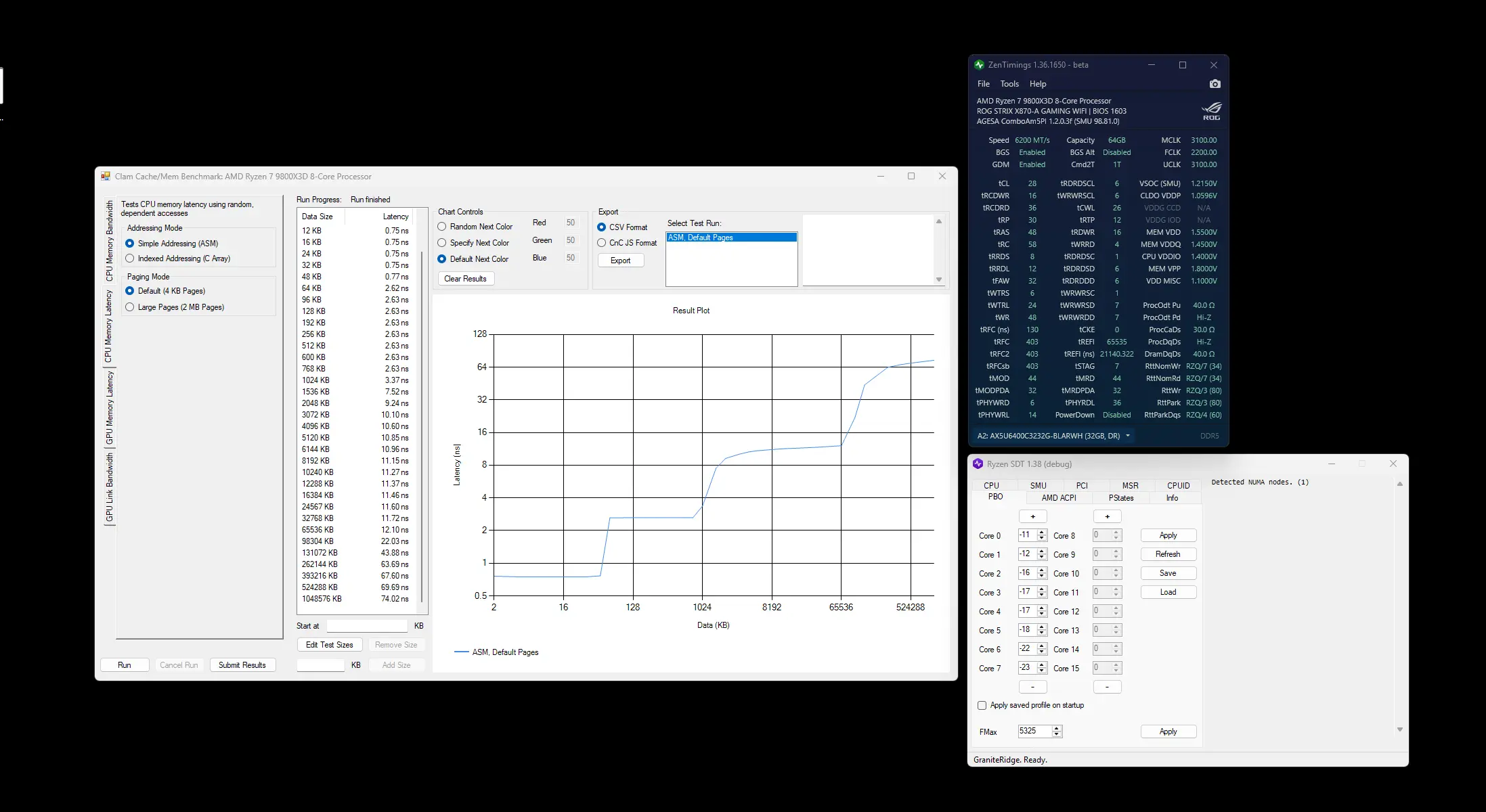

İmana geldi bir tık. Windows salsa, arkada bir şeyler yapıp duruyor.
