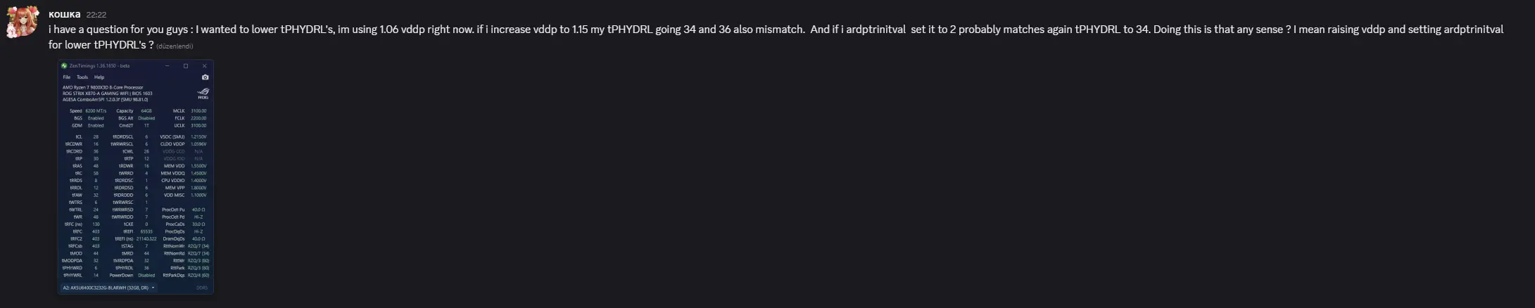

Şöyle bir soru sordum. Bunu yapmak mantıklı mı bende bilmiyorum.
Gdm disable yaptığımda otomatik olarak 35 oluyor tPHYRDL'S ve match oluyor
Eki Görüntüle 162571
İmana geldi bir tık. Windows salsa, arkada bir şeyler yapıp duruyor.
Ben denedim de sıfır etki, hem stabiliteye hem de mismatche katkısı olmadı bende. Ekstra denemen lazım bence.
1.05 üzerine 2 yazmam gerekıyor oraya, 1.05 altına 1 yazmam gerekıyor, bahsettiğin wrl ve phy ona göre değişiyor.
@11115 Bu arada 6200'de fayda ediyor, 1.05 ve üstü direk matchliyor, 1.05 ve altına 2 vermem gerekıyor 6200'de, onu söyleyeyim.
Teşekkür ederim belirttiğin için. Bende hiçbir zaman tPHYRDL mismatch olmadı. o yüzden hiç ardptrinitval dokunmamıştım daha önce

ardptrinitval 2 yada 1 verdiğimde mismatch oluyor bende 1.06 vddp ile . 1.15 vddp ile denemedim ama deneyeceğim.
phy düşürmek latency düşürüyor diye biliyorum, bence bir kıyasla, ama 34 ya da 36'da eşitlemesi aman aman bir fark bence olmaz. Ben insanların hep 36'da eşitlediğini gördüm özellikle 1:1 modda, gdm disabled'de ise 35'te eşitliyorlar. Yani Gdm disabled iken 33'te gdm enabled iken 34'te eşitleyebilirler aslında aynı mantıkta, ama yapmıyorlar.
2:1 modda ise genelde 38'de gdm enabled iken, gdm disabled iken 37'de eşitliyorlar. Aynı mantık bunlarda da geçerli, 36 ve 35 mümkün @11115 Daha düşükte eşitlemenin latency benefit olduğunu görmüştüm ama göz ardı ediliyor bence bu, bir de ekstra instabilite kaynağı mı ne ben de anlamadım tam, dediğim şekilde hep eşitliyorlar @11115 Karşılaştırabilirsin. Vddp ya matchler ya da mismatchler, VDDQ da etkiliyor bu arada, yeterince yüksek verirsen matchliyor. Denemen lazım ekstra.
Genel geçer kural gibi bir şey yani bu, 34 yerine 36, 2:1'de 36 yerine 38. Board ne veriyorsa o aslında. Bir de mantık şu, 3'ün altındaki ard değerleri 2. sticki 1'e eşitliyor, 3'ün üstündeki değerler 2. stick'i 1'e eşitliyor. BZ anlatıyordu bunu, tercih meselesi diyordu. Genel geçer böyle yapıldığından bahsediyordu. @11115
Yanı vddp match'i eğer bozuyorsa, senin bunu 36'da ya da 35'te manuel olarak eşitlemen, hiçbir şekilde instabilite yaratmayacak aslında. Hatta 1 dpc board olsa vddp'den bile etkilenmeyecek büyük ihtimal, 2 dpc board sorunu bu aslında. @11115

Benim amacım gdm disable yaptığımda olduğu gibi tphrdlleri 35'e düşürmek. Ve bunu gdm disable yapmadan yapmak. Latency benefit direkt yansıyor. Vddp 1.15 ve ard değerini 2'ye alırsam 1.15'teki mismatch geçecek ve 35'e de sabitlenirse neden olmasın ki.
Şu an denemek istemiyorum çünkü bunu yapmanın mantığı yoksa gerek yok. Bana tek dezavantajı vddp 1.15 de kullanmak olacak.

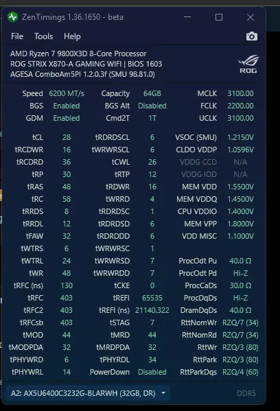

Denemeye gidiyorum. 0 deneyeceğim. Sırayla. 6400 de tpyh'ları 34 olan birkaç kişi gördüm şimdi Reddit'te. Bakalım ne olacak.
Bence daha düşük latency elde edeceksin, stabilse eğer. Öyle gördüm ben de, ama göz ardı ediliyor, minimal olabilir. Senin zaten çok iyi su anda, daha ne kadar iyi verebilir bilmiyorum açıkçası :D
procodt pull up ile de phy etkilendiğini görmüştüm de stabiliten gider, dual rank'sın zaten. En mantıklı hareket 0-3 aralığı ve vddp ile oynamak senin için şu anda @11115

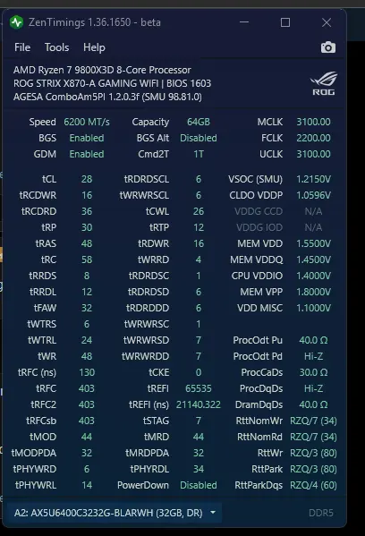

Eki Görüntüle 162589
34 ve match oldu.
Ben bu konu da bilgili değilim hocam. Sizce tekrar karhu, anta1usmus, hcimemtest vs yapmama gerek var mı?
Çok sevindim. Stabilite bozcağını düşünmüyorum ama önlem amaçlı ufak testler yap bence. En azından Linpack, biraz Karhu. hcl ve testmem gerek yok bence, Karhu üzerine anlamsız olur. Linpack iyi olabilir bir tık. Bir de latency kıyasla. Kötü etkilendiyse anlarsın @11115
Zaten stabilken 36 yerine 34'te eşitlemiş oldun, çok ekstra bir uğraşa gerek yok ama temkinli olmakta fayda var. Ben stabilite bozduğunu çok görmedim, Hero'da 34'te kullanıyordu çünkü ben ellemeden önce 6000'i.
Yani SR belleği Hero 36'da eşitlerken DR'yi ya eşitleyemiyor ya da 34'te eşitliyor. Stabilite kaybı bence olmaz, testleri tekrarla her şeyden önce, benchmarkları yani, bu mevzu sana bir katkı sağlayacak mı, önemli olan o bence. 6.6 alıyorsan mesela 6.55 almanı sağladı mı, eğer öyle ise çok iyi olur. @11115
Hero'daki arkadaşta ben 0 verip 34'te eşitlemiştim ve 2 ay kadar sıkıntısız kullandı diye hatırlıyorum. Bence problem olmaz ama sen çok agresif ayarlardasın her şey dahil. İlk etapta benchmark kıyaslaması çok mantıklı olur. @11115
