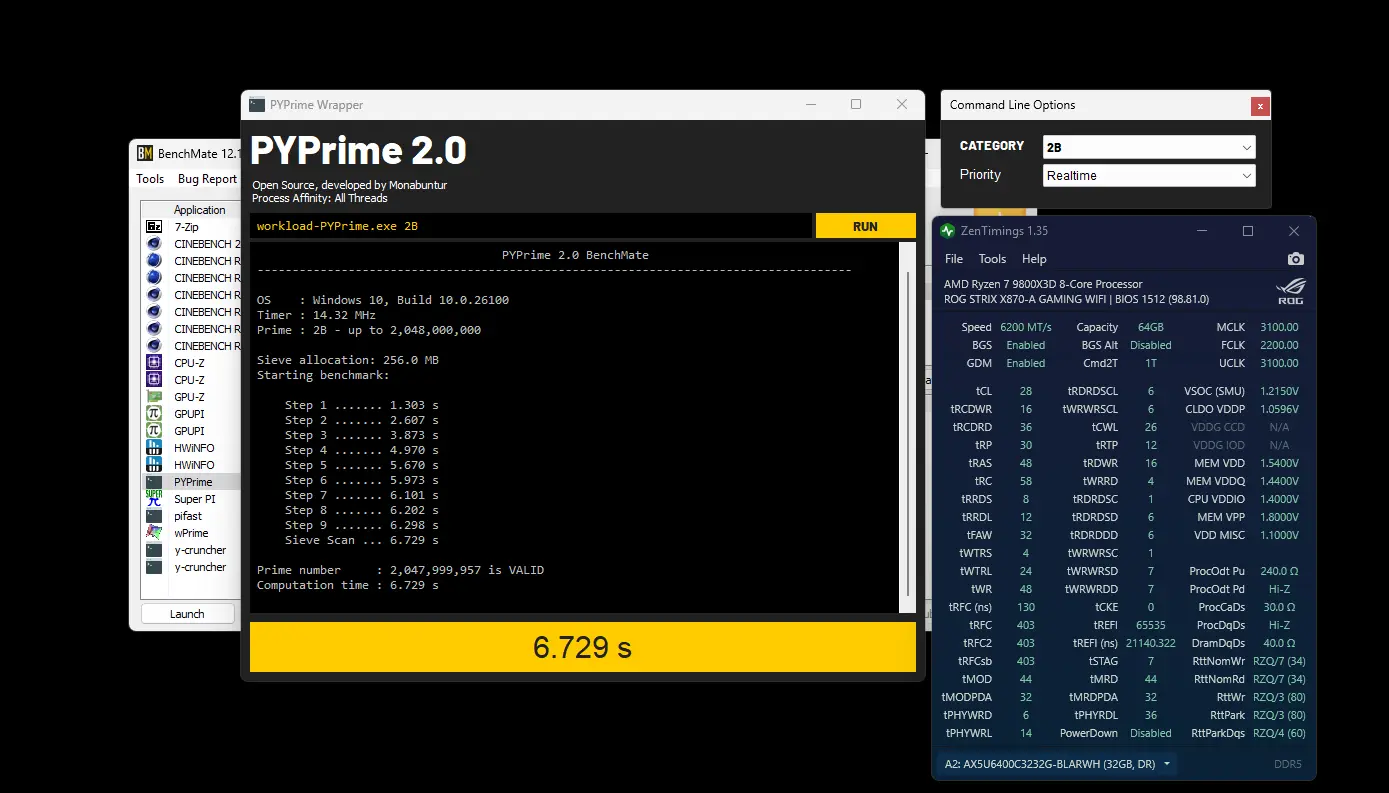

6200C28 profiline geçtiğimi söylemiştim. Dün VDDP voltajıyla oynadım. Çünkü ZenTimings'de 1:1 mod için en az 1.050 VDDP verilmesi gerektiğiyle ilgili yazılar okudum. Auto ayarda direkt BSoD verdi. Manuel olarak 0.95 girdim, train etti ancak boot ettikten sonra yine BSoD verdi.
Eski VDDP değerim 1.05'ti ve bütün testlerimi 1.05 ile yapmıştım. Testlerde hata vermediğini biliyorum. PYPrime sonucum hep 6.78 civarı geliyordu 1.05 VDDP ile. Ben 1.06'ya çıkardım ve 6.72 alabildim.
6200C26 yaparsam muhtemelen 6.65 altına çok rahat düşebilirim.
Bu kısa deneyimimden anladıklarım şunlar:
  • UCLK = MCLK modunda düşük VDDP pek iyi değil. Anakartların Auto'da 0.95 ayarlaması bence sorunlu.
  • Gereğinden fazla voltaj vermek de pek fayda sağlamıyor. 1.10 ve 1.15'i de denedim. PYPrime sonuçları 6.75 civarıydı. Ancak fazla vermenin zararı yok. 6200 için 1.05-1.10, 6400 için 1.10-1.15 VDDP yeterli diye düşünüyorum.
  • Not: VDDIO'yu 1.45'e aldım, PYPrime sonuçları bozuldu. Sistemimde 1.40 üzeri VDDIO sinyal bütünlüğünü bozuyor sanırım.
  • VSoC'u 1.25 denedim, linpack sonuçlarında biraz kötüleşme oldu, o yüzden 1.2150 V'ye geri döndüm.

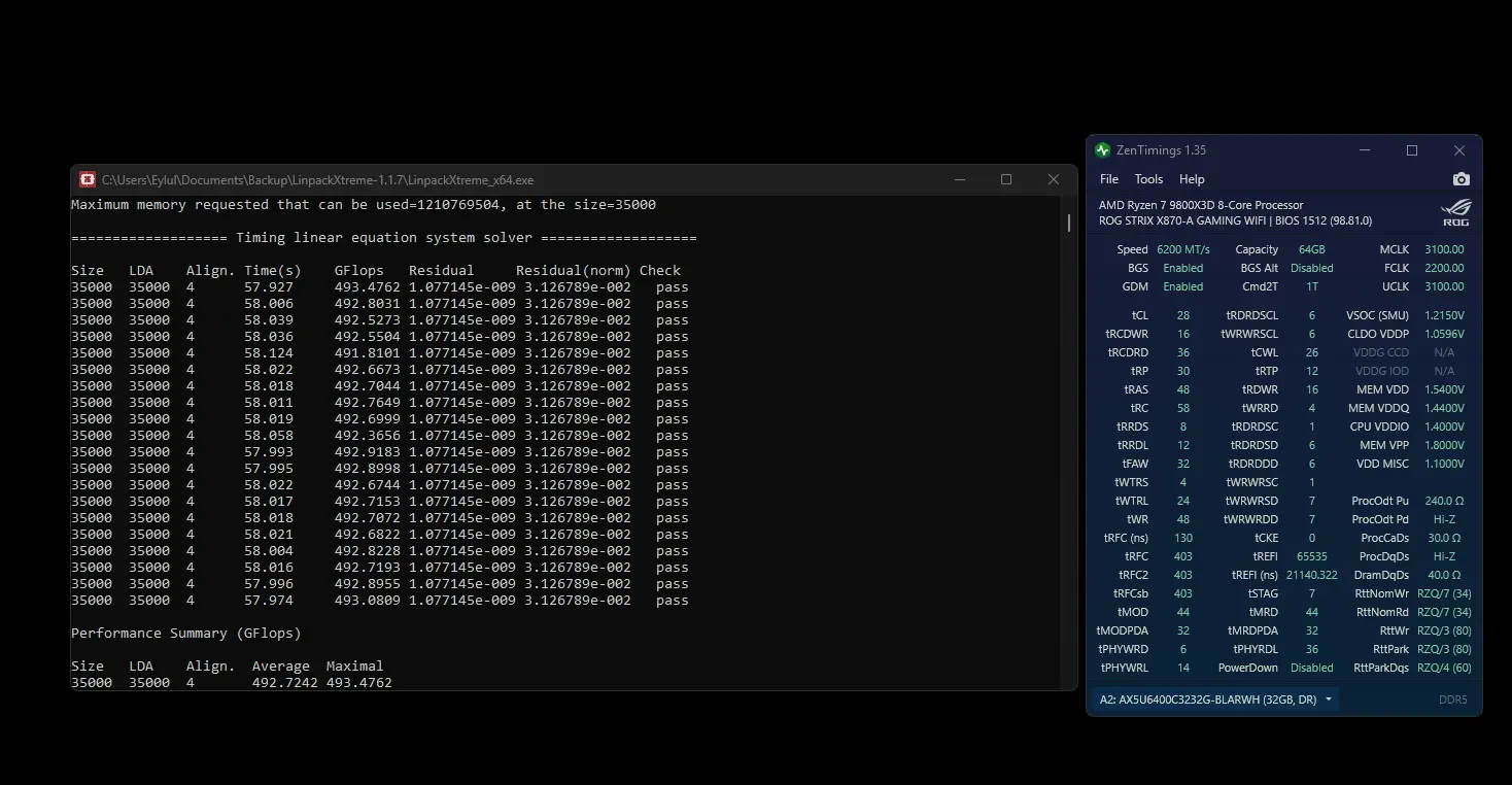

  • Son olarak dün 10 GB linpack testi çalıştırdım.
Ekleme: Aylar öncesinde 0.95 VDDP ile sorunsuz kullanabiliyordum. Ne değişti bilmiyorum, belki sıcaklıklar... Ancak 0.95 VDDP kullandığım döneme göre çok fazla ayar değiştirdim. Bu da etkili olmuş olabilir.
Eki Görüntüle 158054

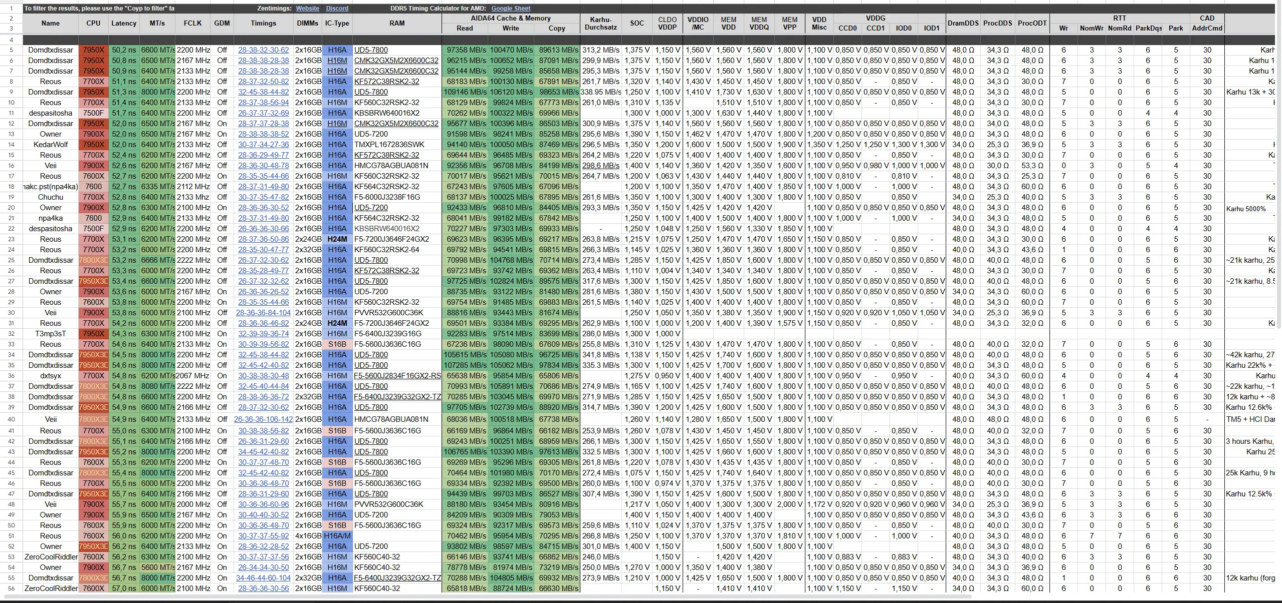

Elimde biraz eski bir veri tablosu var ama paylaşayım, sizinle inceleyin. ZT'de Dom paylaşmış bir sene önce.
http://[URL='https://docs.google.co...xVyaGMvY-Fz_ONtE/htmlview#gid=1418711794[/URL

Ben 6200 kullandığım için 1.05'te kullanıyordum VDDP'yi. 1.06'ya yükselttim, toplamda 10 mV yükselttim. En iyi PyPrime sonucunu aldım.

Veri tablosunu incelediniz mi hocam?
Bakacağım birazdan müsait olunca ama insanların dediğinden ziyade kendi tecrübeme önem veriyorum. ZenTimings'tekileri de takip ediyorum, herkesin her dediği maalesef doğru değil. İnceleyeceğim.
Nebi "hoca"yı izlemektense Dom'un söylediklerine önem veririm. Kendisi işlemciler piyasaya çıkmadan önce engineer sample'larına erişip aylarca test yapıyor. Tecrübelerine önem verdiğim, okuduğum ve kendi sistemlerimde de uyguladığım bir insan.
Ayrıca size attığım tabloya bakmadan, başka insanların ne dediği deyip kestirip atmanız ayıp olmuş. O tabloda VDDQ'dan VDDP'ye, VDDG'ye kadar tonlarca veri var. Ve her veri farklı insanlara ait. Dom sadece bunları bir araya getirip tablo haline getirmiş.
Liste böyle uzayıp gidiyor. Farklı kullanıcılar, farklı işlemcilerde bütün ayarlar ve uygulanan testler tabloda mevcut.
