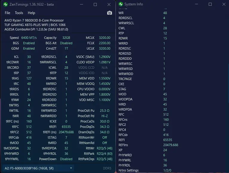

Bu anakartlarda 6400 stabil hale getirmek aşırı zor, o yüzden 6400 önerenlere akıl sır erdiremiyorum. En az 6 ayım gitti abi, şakasız yani ki ben tecrübeli olduğum halde, ham adam değilim. M-Die gibi lanet RAM'lerde totalde 2 yıl uğraştım, her şeyini biliyorum bu RAM'lerin. A-Die ile de 2 ay oynadım, onu da biliyorum sınırlarını. Bilmeyen adam bu işi yapamaz, o anlık yaptığını sanar, sonrasını biliyorsun zaten @11115 Çip ya da kit anlık stabil olup da sana oyun oynatıyor, bir müddet sonra sıkıntılar başlıyor. Varyasyonlar var zaten training-training arası, tutarlı değil.
@11115 Yani hobi olarak uğraşılır ama dc'deki elemanlar bahsettiğim üzere artık hobi olayını aşmış, sigara-alkol ikilisinden beter. Bana da öyle oldu biraz, o yüzden içinden geçtim. Sana kazancı olmayacak 6400'ün. Zaten 6.6 falan alıyorsun Dual Rank diye de latency iyi bir miktar büyük ihtimal. Ben 6400 c28 1-2-0 GDM Disabled de sadece ve sadece kışın 1 kere 6.68 gördüğümü hatırlıyorum, sen neredeyse 6.5 alacaksın. Boost'dan da etkileniyor tabi, Bus clock'dan, Bclk, Eclk'dan vesaire, +200 verip yapsan testi büyük ihtimal daha yüksek çıkacaktır.

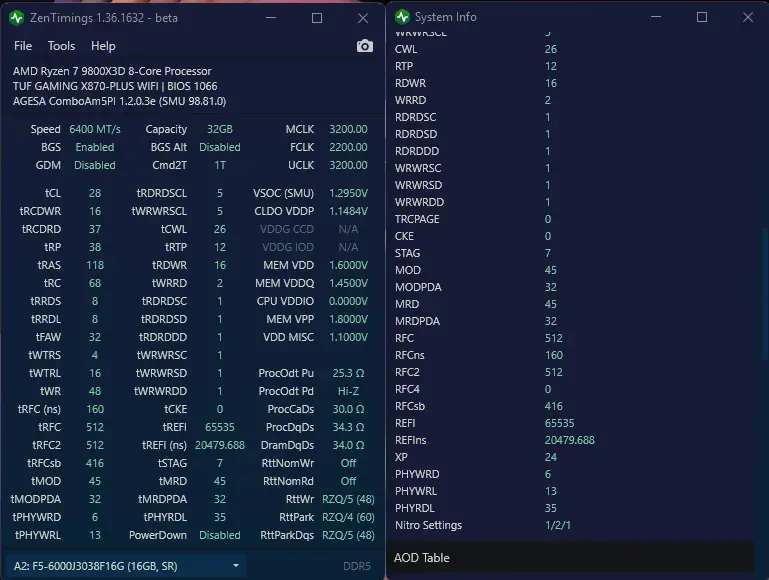

6400 açmayı bu arada, GDM Enable, Nitro 2-3-1 olarak görmüyorum, ben extreme denedim ve başardım gibi bilmiyorum. Ucundan stabilim zaten, tek ufak hata patlatıyor, hata kabul etmez GDM Disabled+ UCLK 3200. UCLK 3300 train bile edemiyor anakart, 1.35 SoC'ye anca açar onu :D @11115 Training 50 sn süreceğine 30 sn sürüyor, direkt failliyor Karhu.
7200 2:1 denedim, o da 16 GB M-Die kit limiti zaten, direkt mavi ekran yedirdi, rezil kit. Şunların piyasada olmaması gerekirdi, yapabileceğimin en iyisini yaptım ama bu RAM'ler ile, ötesi olmuyor. GDM Disabled olduğu için c26'ya denk bu profil @11115

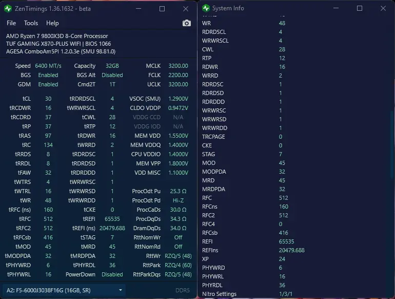

@11115 Patladı bu 6400 bu arada oyunda :D Dün 10 saat patlamayan, bugün patlıyor, 3-5 kere traininge rağmen fayda etmedi. Çok garip bir IMC harbiden de. Ama FCLK 2200 ekstra bozduğunu düşünüyorum. Çünkü 1.285'ten 1.295 yapınca SoC'yi, 2200 FCLK'yı direkt patlatmıştı geçen gün.
Alt değerleri vericem, Gear Down yuvarlasın ya, hiç uğraşamıcam. Karhu'da 255 yerine 253 gelsin, yapacak bir şey yok. Bu kit ile bu kadar zaten.
Gear Down, ne var ne yok yukarı yuvarlıyor :D
FCLK+GDM Disabled+SoC uzun vadede çok zor. 1 DPC şart, boşuna kaşındık onca zaman. Dün 10 saat stabildi oyun+testte, bugün patlıyor, training istediğin kadar et.
GDM Disabled 0.95 VDDP de denedim demin, PC göçtü, görüntü gelmedi boot edip, monitör reslemen lazım, initiateleyemiyor sanırım Nvidia driveri. Nvidia yazılımı da GG oldu zaten artık bu saatten sonra.
@behramabi İncelersin bir ara, GDM Disabled bulaşma :D

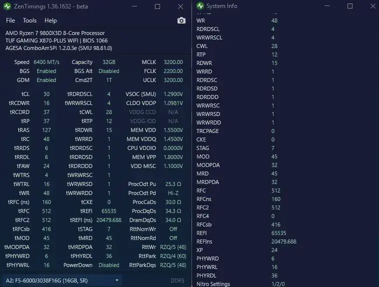

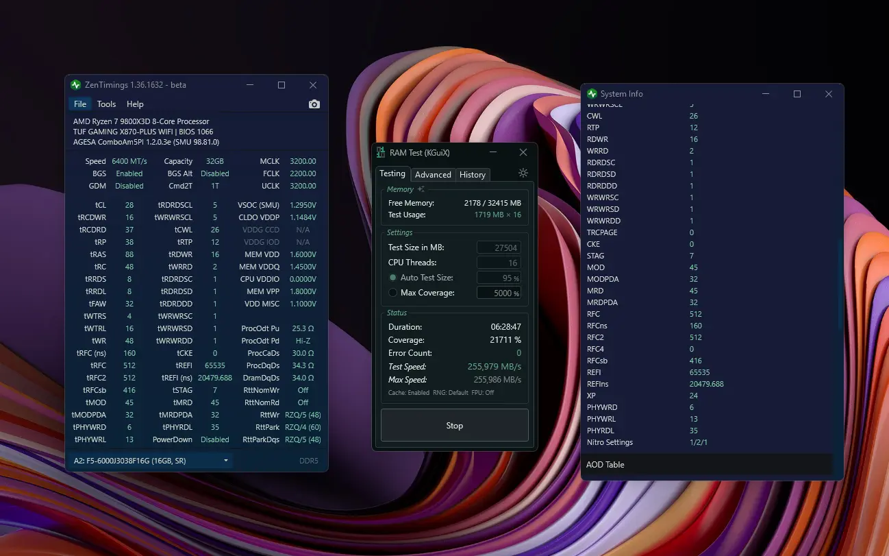

Eki Görüntüle 158502

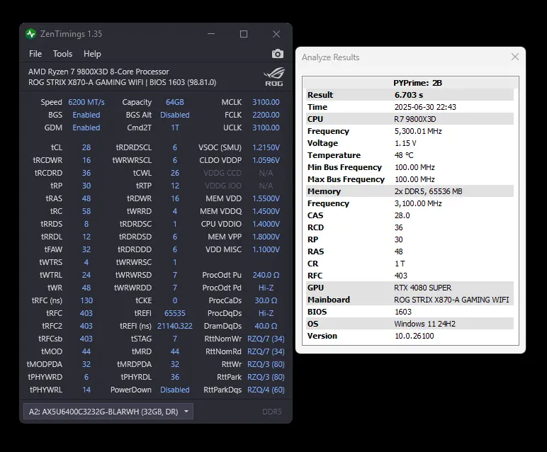

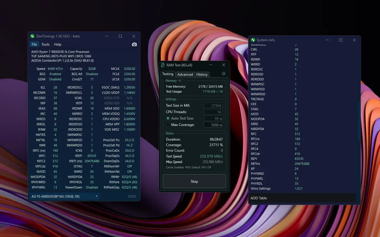

Yeni beta BIOS'u denedim. AGESA sürümü 1.2.0.3F. 6200C28 ile 6200C26 performansı yakaladım. Pyprime skorum 6.70'e düştü. Ortalama tabii daha yüksek ama en iyi aldığım sonuç bu. SS almadım ancak R23 sonuçları da çok iyi. +75 MHz ile 23900 civarı alıyordum. Artık 24000 alıyorum. Oyun oynadıkça %1 FPSlerde iyileştirme var mı yazarım?

Bu bayağı iyi şu anda, umarım bozulmaz. 255'i zorluyor Karhu'da, 254.5-255 arası geliyor training'lerde.
Ben iyi ki X870E HERO almamışım bu arada, kafayı yerdim. VDDIO bugu var, sonunda .00010 gibi bir şey çıkıyor, VDDP 1.05 üzeri hiçbir türlü verdirtmiyor @11115 :D Piyasada alabileceğim anakart yok resmen, Hero bile böyleyse kafayı yerdim ben. 5090'lı 6000 c28 Dual Rank RAM'leri 6000 c26-36-30 yaparak 1080P CS rekoru kırdım dün, almost 1050 FPS, Unlost'un 9950X3D ile aldığı FPS'i geçtim. Bakalım izlenecek mi :D 5.6 GHz, ECLK+PBO +200 vardı.
6000 c26 GDM Disabled Memory O.C 2200 FCLK CS'yi uçurdu, Dual Rank 64 GB, bir de ROG Astral LC 5090 +300 Core +2000 Memory, 3000 nedense FPS kısıyor, bug var NVIDIA Driver'de, öyle demişlerdi, tam anlamadım. Samsung GDDR7 +3000 sıkıntısız yapıyor olması lazım çünkü normalde. 2000-3000 arası FPS kıstı hep.
