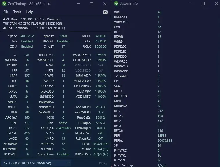

Çok çok fazla oynadım bu anakartta, intihar edecek artık, ondan saldım. 6000-6200-6400 tüm stabil profillere, her şeye sahibim zaten. İstediğim zaman ondan ona zıplayabiliyorum. En iyisi 6400 1-2-0 gdm enable ama, çip rahatlamıyor öbür türlü. Akıcılık en çok bunda var. Çip soğuk tutmadıkça gdm disable misable açılmaz.
Gdm bazılarını yukarı yuvarlıyor ya, o mevzu çok iyi ama TRCD'yi yuvarlamıyor, AGESA kaynaklı olabilir. Tek sayı-çift sayı muhabbeti de var, tam olarak neyi yuvarlayıp yuvarlamadığı değişiyor. Aşırı performans kısmasın diye belki ama TRP'yi yuvarlıyor. SCL'leri yuvarlıyor, trrdl-s-faw-wtrl-wtrs yuvarlıyor. Ondan performans kısıyor zaten, CL yuvarlıyor mu tam anlamadım ama dediklerine göre bir üste yuvarlaması lazım. @Kitten

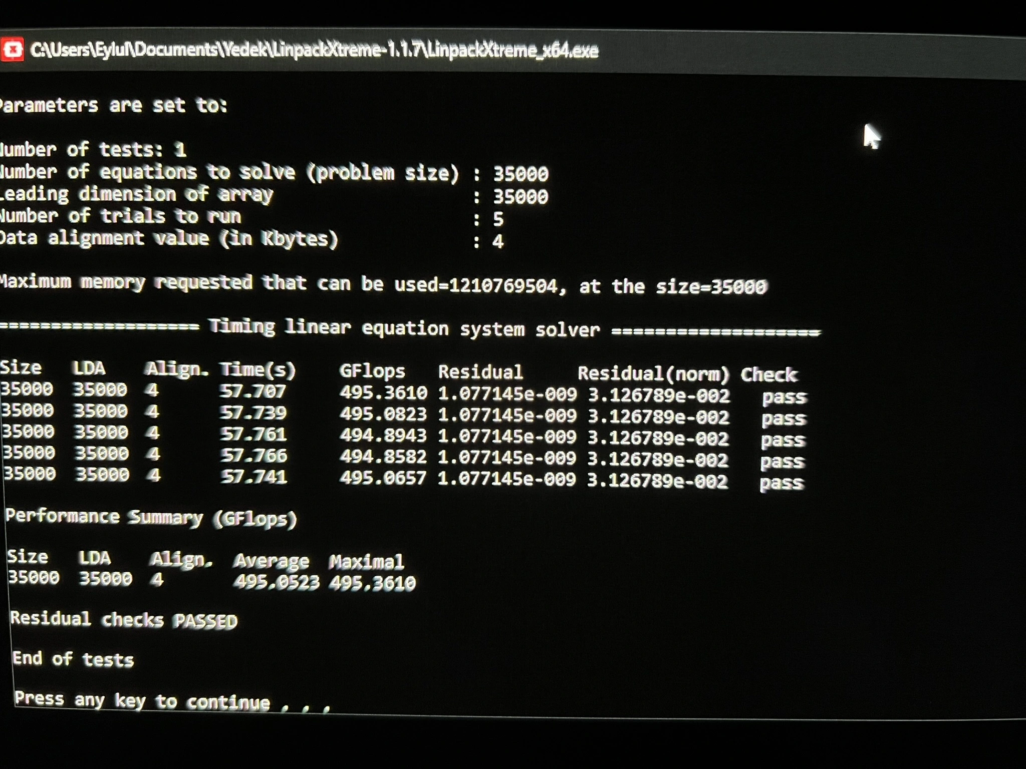

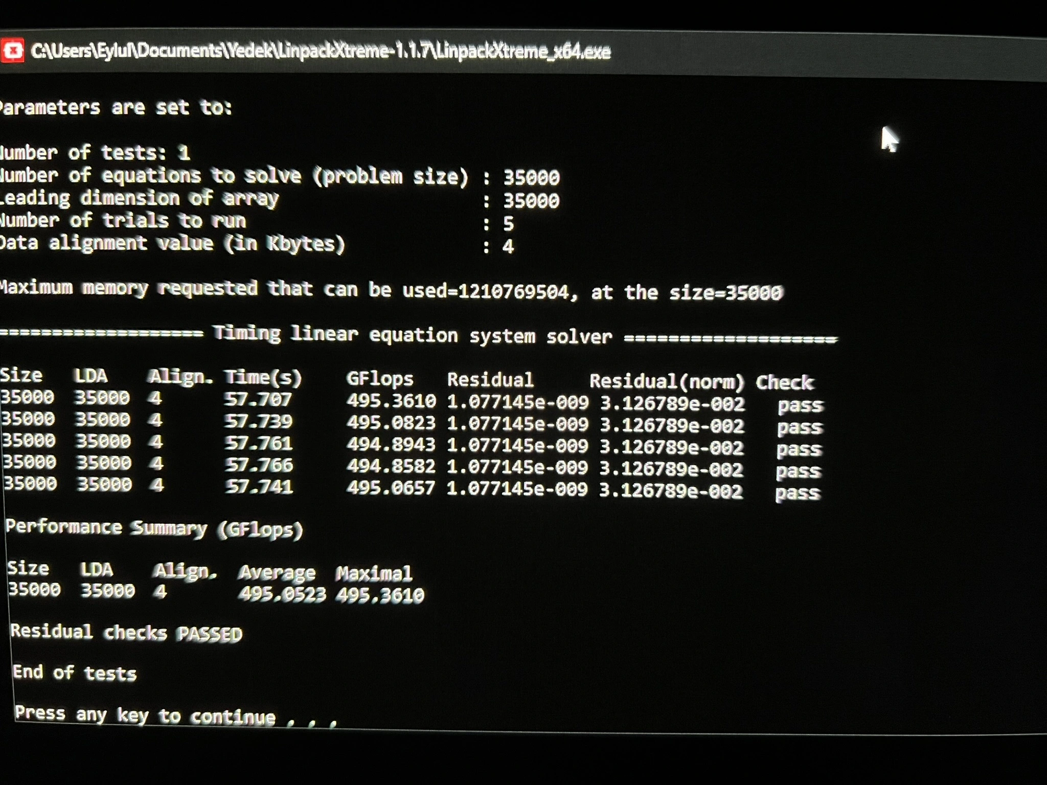

Linpack sonucu da mükemmele yakın.

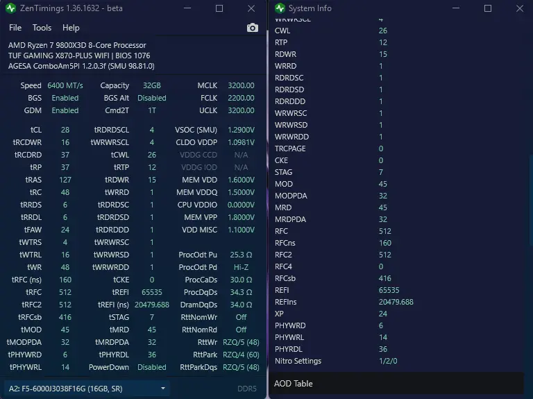

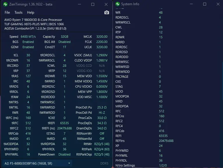

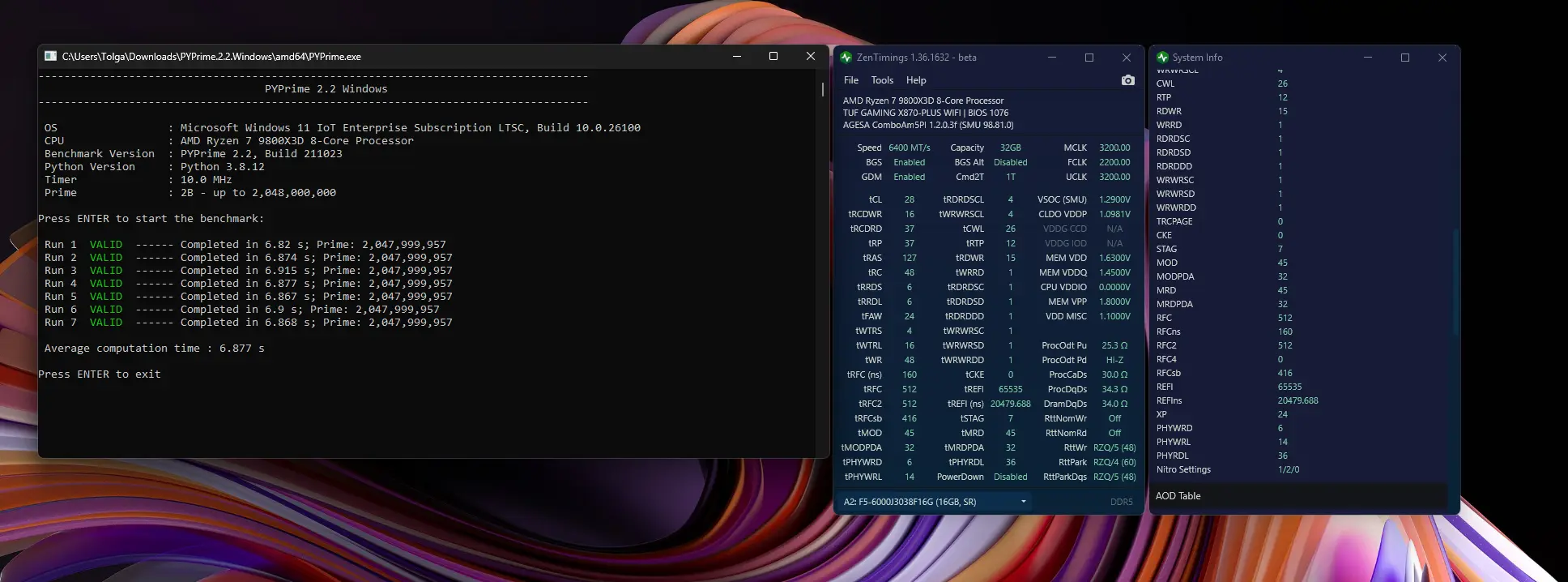

6.85-6.95 arası veriyor ben de PyPrime şu anda. GDM Enable 0.1 ns ekliyor kafadan. Bir de CL28 mevzusunu çözemedim, kit daha fazla voltaj istiyor olabilir eskisine göre, eskiden 1.55'te açtığımı hatırlıyorum çünkü sıkıntısız.
İşlemci stokta bir de, +100 falan vermedim, o da 0.05-0.1 arası düşürüyor ns cinsinden.
6.85-6.95 arası veriyor ben de pyprime şu anda. Gdm enable 0.1 ns ekliyor kafadan. Bir de CL28 mevzusunu çözemedim, kit daha fazla voltaj istiyor olabilir eskisine göre, eskiden 1.55'te açtığımı hatırlıyorum çünkü sıkıntısız.

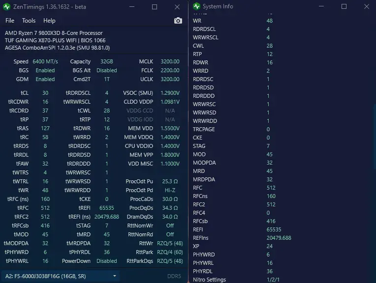

Bende +75 verilmiş durumda. 6200C28 1.55 mem vdd ve 1.45 vddq ayarlı. CPU vddio 1.40'dan fazla verince Linpack'te 3-4 gflops fark oluşuyor. O yüzden 1.40'ta bıraktım. Vddp'de 1.060 benim için en iyi pyprime scoru verdi.
CL28 icin voltajı bastım tekrar deniyicem, kit öncesine göre daha fazla voltaj istiyor olabilir, 1.6 üstünde uzun süre kullandığım için, biraz oyunlarda bakmam lazım @Kitten c28 yapınca 6.8 verebildi en azından, GDM Disable olsa 6.7-6.8 arası veriyor. +100 verdiğimde 6.7-6.75 arası sıklaşır ama ekstrem oluyor, gereksiz.
Aynı VDDIO mevzusu bende var, bence ekstra sıcaklık artışı 2200 ciddi olumsuz etkiliyor, ondan olduğunu düşünüyorum. Yoksa VDDIO direkt olarak FCLK etkilememeli. Gereksiz 1.5 veriyor zaten benım anakart VDDIO'yu ama 1.4 VDDQ-IO bıraktığımda biraz stutter fark ettim, ama hangisinden tam çözemediğim için, ikisini 1.45 yapınca düzeliyor, o yüzden uğraşmadım. 8-8-32 iken olmuştu bir de bu olay.
c28'e VDDQ yetmiyor olabilir, böyle de deniyicem. İşte M-Die zararları, A-Die havada karada 1.4-1.45'e yapar bunu çünkü. Testte de çıkmıyor VDDQ hataları kolay kolay aşırı düşürmediğin sürece. @Kitten
c28'deki sıkıntı harbiden de VDDQ olabilir, 1.5 çok iyi hissettirdi çünkü 1.45'e göre. Niye M-Die ile oynuyorsak valla ya, yazık bize. 24 GB M-Die olsa bari, yine razı olurdum, o bunun kadar inatçı değildir, çoğu yüksek frekansta satılıyor zaten 8000 MT/s civarı.
