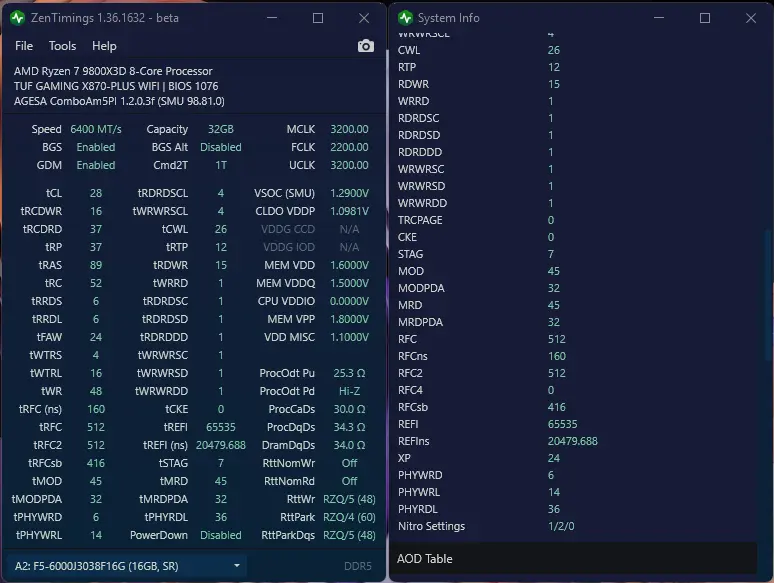

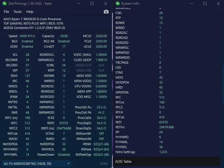

CL28 icin voltajı bastım tekrar deneyeceğim, kit öncesine göre daha fazla voltaj istiyor olabilir, 1.6 üstünde uzun süre kullandığım için, biraz oyunlarda bakmam lazım @Kitten C28 yapınca 6.8 verebildi en azından, gdm disable olsa 6.7-6.8 arası veriyor. +100 verdiğimde 6.7-6.75 arası sıklaşır ama ekstrem oluyor, gereksiz.
Eki Görüntüle 159534
Aynı vddıo mevzusu bende var, bence ekstra sıcaklık artışı 2200 ciddi olumsuz etkiliyor, ondan olduğunu düşünüyorum. Yoksa vddıo direkt olarak fclk etkilememeli. Gereksiz 1.5 veriyor zaten benım anakart vddıo'yu ama 1.4 vddq-IO bıraktığımda biraz stutter fark ettim ama hangisinden tam çözemediğim için, ikisini 1.45 yapınca düzeliyor, o yüzden uğraşmadım. 8-8-32 iken olmuştu bir de bu olay.
Eki Görüntüle 159542
C28'e vddq yetmiyor olabilir, böyle de deneyeceğim. İşte m-die zararları, a-die havada karada 1.4-1.45'e yapar bunu çünkü. Testte de çıkmıyor vddq hataları kolay kolay aşırı düşürmediğin sürece. @Kitten
C28'deki sıkıntı harbiden de vddq olabilir, 1.5 çok iyi hissettirdi çünkü 1.45'e göre. Niye m-die ile oynuyorsak vallahi ya, yazık bize. 24 GB m-die olsa bari, yine razı olurdum, o bunun kadar inatçı değildir, çoğu yüksek frekansta satılıyor zaten 8000 MT/s civarı.
Vddio 1.40 da stutter olma sebebi vddp olabilir. Benim de yeni öğrendiğim bir bilgi, eğer vddp arttırırsan vddio da arttırman gerekiyor. Öye ki direkt BSoD'ya da donma yaşanabiliyormuş. Örnek vddp 1.15 ayarladın vddio en az 1.45 veya üzeri olması lazım. Vddp 1.20 ayarladın en az 1.50-55 olması lazım. 6600 kasmaya çalışanları gördüm vddp 1.20 yapıyorlardı. Aynı şekilde 2:1 modda 8400-8600 kasmaya çalışanlar da vddp 1.18 falan deniyorlardı. Vddio da 1.50 veriyorlardı.

Biraz voltajları düsürmeyi denedim ama olmadı, Karhu direkt hata veriyor. 0.95 VDDP normalde hata vermıyor 1.4 VDDIO ile bende, ama 1-2-0 c28'de hata verdi. Nitro 1-2-1 çekince hata düzeliyor, 1.4 VDDQ-IO çektiğim için ya da 0.95 VDDP diye Karhu 254.5 olacağına 252.5'ta uzun süre duruyor. Çözemedim yani ne neye sebep oluyor gerçekten. Hepsi yüksek olmak zorunda, düşüremiyorum bir türlü. Ve çekirdek +75 +100 falan verince akıcılık gidiyor, çok kötü bir durum bu da bendeki. Akıcılığa alıştığım için bırakamıyorum, çekirdeğe boost vermek niye bozar ki yani akıcılığı.

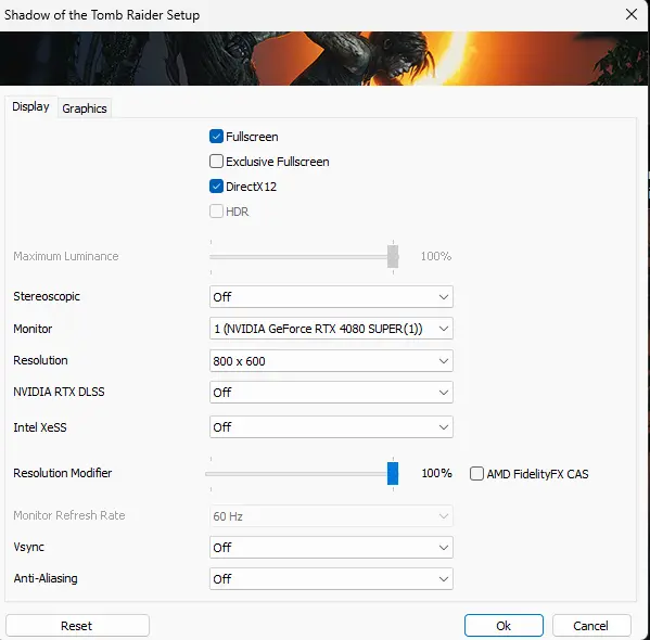

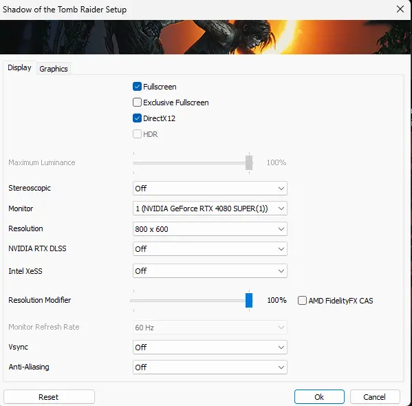

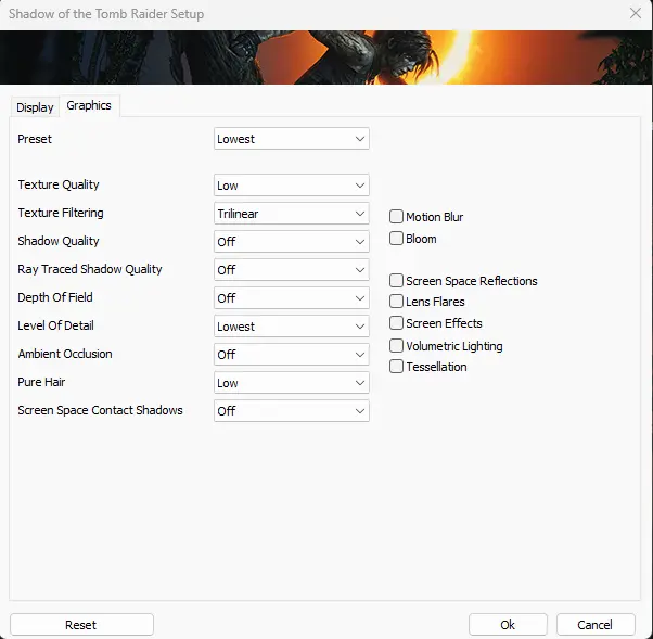

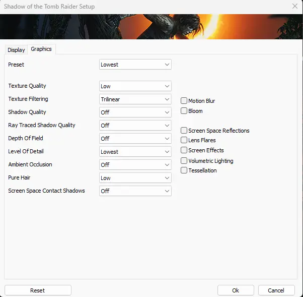

Söylediğiniz şeyi anlamam güç. Akıcılıktan kastınız %1 lows ise ki genelde akıcılık dediğimiz şeyi sağlayan şeydir ve bence ortalama FPS'ten daha önemli. CPU bound bir senaryoda %1FPS için 4070 ile 4080 arasında uçurum fark olacağını sanmıyorum. Hatta CPU bound senaryoda 4090 bile olsa fark olmaz diye düşünüyorum.
Benim yaptığım testler Shadow of the Tomb Raider ( kendi bench testi ), Valorant ve arada bir Cyberpunk deniyorum.
Tomb Raider da her şeyi en düşüğe alıp çözünürlüğü 800*600 çekiyorum. Bütün antialising vs her şeyi kapatıyorum. Daha dün yaptım 430 FPS aldım mesela. CPU bound dediğim senaryo tam olarak bu. ( 400-500 FPS civarına çıktığında çok fena Micro sttuter oluyor oyun motorundan kaynaklı )
Cyberpunk'da da her şeyi en düşüğe alıp 1080p de deniyorum.
İsterseniz Tomb Raider indirip test edin karşılaştıralım.
Bu ayarlarda her türlü CPU bound oluyor bu oyun, ekran kartlarımız farklı olsa da aynı sonucu alacağımızı düşünüyorum.
Eki Görüntüle 159614
Eki Görüntüle 159615

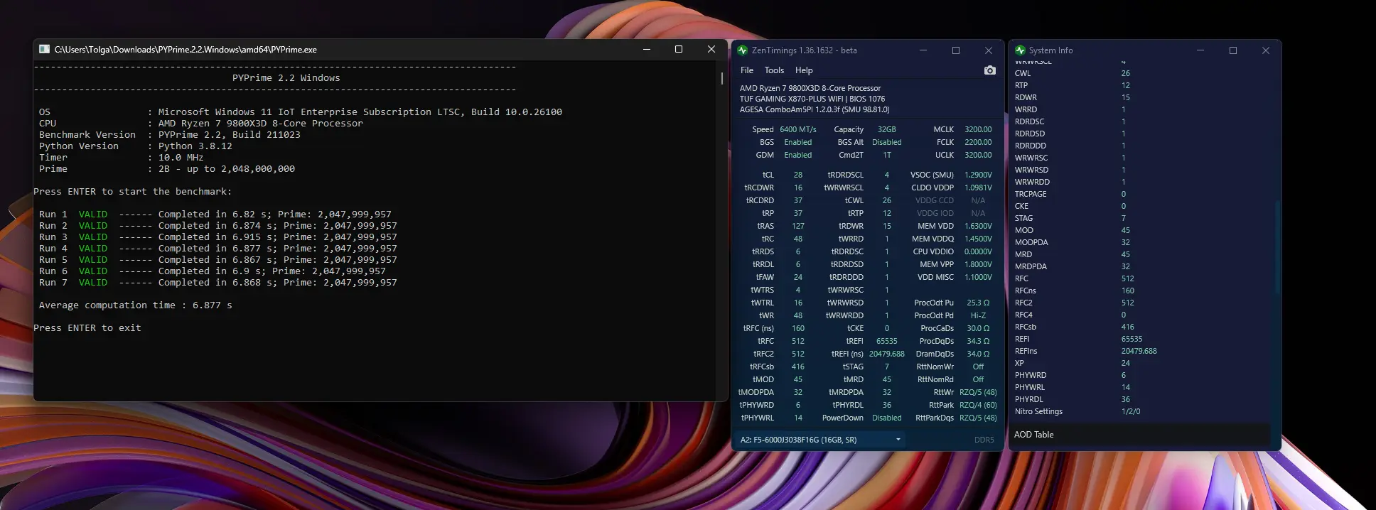

İşte VDDP+SoC sorunsalı bence. Bak benim bu profil random yaptım şu an mesela geçenkinin birebir aynısı, günaşırı Karhu yapmıştım uzun saatler, hiç hata yok. Ama VDDP 0.95 çektim, 2 kere trainletmeme rağmen direkt hata. 1-2-1 aldım saatlerce hata yok. Yani VDDP önemi burada belli oluyor. Bir de işlemci stoğa çektim ekstra akıcılık için, hissiyat çok önemli bu işte, bir yemek hazırlarken göz kararı bir şeyler koymak gibi yani. En doğrusunu program gösterecektik hafif varyasyonlarla ama uzun zaman önce bırakmıştım program işini, Nvidia App ile arada bakıyorum şu an sadece. Zaten aylarca hiç bu denli akıcı oynayamadım, artık SoC mi yeterli değil akıcılık için, yoksa dediğim gibi hem core +100 fazladan boostlayıp hem de agresif RAM verimli açamıyor mu bilmiyorum.
Bunda hata yok mesela saatlerce ve 255 verecek neredeyse speed olarak. Gdm Disabled zaten 256 veriyordu ama hata veriyor o. Stabil hale getirmek zor, ince ayar lazım ki bu bile zor. Bir tek VDDP direkt hata verdirdi. @Kitten VDDQ 1.5 daha iyi hissettirdi bir de c28 için. Vddio da 1.4'te bırakamadım, o da hata verdirebilir 1.5 VDDQ varken, 1.45 yaptım mecbur onu da.
