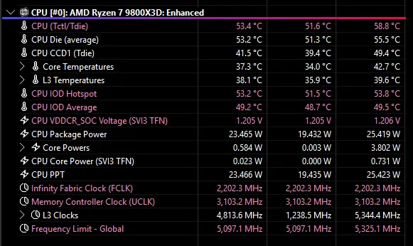

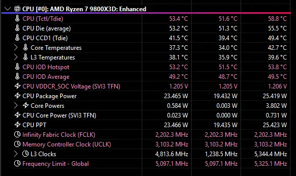

Bir hw monitor açıp bakayım dedim. Idle da 53 derece CPU ve hotspot :D. Oynama olmadığı için 2200 fclk de kullanmaya devam edeceğim. Şu an bu şekilde rahat oyun oynayabiliyor, linpack açabiliyorsam kışın kesinlikle daha rahat olur muhtemelen. Bir de işin ilginç tarafı boşta 50-55 dereceyken oyunda 60-65 derece oluyor en fazla işlemci.
Öyle çipler var ki dümdüz auto'da 2233 FCLK 6200-6400 1-2-0 1-2-1 Nitro + Tight açıyor. Şimdi sen o adama sorsan, FCLK, VDDP ya da VDDG sende neyi etkiliyor, sana cevabı hiçbir şeyi etkilemiyor olur. Sen olsan başka bir cevap verir misin? @11115
Yani bak beni hatırla, her şey auto idi, SoC bile auto'ydu bana o zaman sorsan VDDP, VDDG ve SoC FCLK hakkında sana ne cevap verirdim kışın :D @11115
Vereceğim cevap hiçbir şey hiçbir şeyi etkilemiyor, çip açabiliyorsa açıyor açamıyorsa açamıyor olurdu. Çünkü hakikaten öyleydi. Ama şu an sorsan anlattım işte. Kasa kapağı kapatamıyorum. Acınası durumdayım. Her şey her şeyi etkiliyor şu anda.

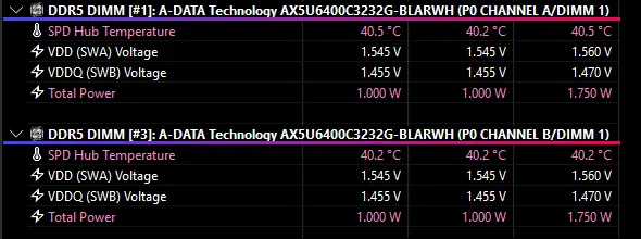

Benim RAM ilk defa 45-50 aralığını gördü. 2 fan üfletmeme rağmen altlı-üstlü. 6000 c26 patlamazsa çok iyi şu anda. IOD da 60 :D
Öyle çipler var ki dümdüz Auto'da 2233 fclk 6200-6400 1-2-0 1-2-1 Nitro + tight açıyor. Şimdi sen o adama sorsan, fclk, vddp ya da vddg sende neyi etkiliyor, sana cevabı hiçbir şeyi etkilemiyor olur. Sen olsan başka bir cevap verir misin? @11115
Yani bak beni hatırla, her şey Auto idi, SoC bile Auto'ydu bana o zaman sorsan vddp, vddg ve SoC fclk hakkında sana ne cevap verirdim kışın :D @11115

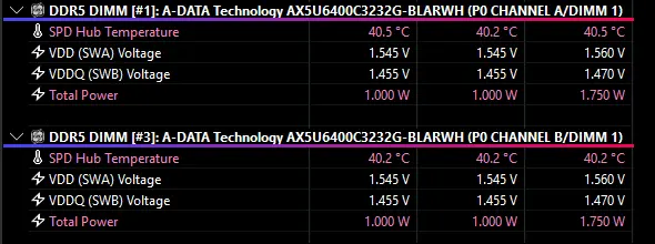

Benim RAM ilk defa 45-50 aralığını gördü. 2 fan üfletmeme rağmen altlı-üstlü. 6000 C26 patlamazsa çok iyi şu anda. Iod da 60 :D
Oyunda 50'ye kadar çıkıyor. Trefi maxladığım için karhu falan açarsam muhtemelen 60-65 derece olur ve hata alırım. O yüzden karhu açmadan kullanmaya devam :D. Oyun oynarken zaten 50'yi geçmediği için sıkıntı yok.

OCCT 3'lü açtığın gibi hata alabilirsin. IOD 60'ı geçirtti bende şu anda. Hem de 6000'de :D En azından 1-2 saat yapayım 6000 -10'dan emin olayım kafasındayım. Yazın her şeyi kısmak zorundayız, kapak kapatamadım ben yani 6400 kaç kere crashledi. Kapak acıkken sıkıntı yok geceleri ama öğlen yine crashledi.
Sıcaklık her seyin düsmanı yani, şunu bunu etkilemiyor demek çok iddialı olur. O yüzden ya soğutmaya ciddi yatırım lazım ya da kısmak şart. Kapak bile kapattırmıyor bana yani acınası bir durum su anda.
OCCT 3'lü açtığın gibi hata alabilirsin. Iod 60'ı geçirtti bende şu anda. Hem de 6000'de :D en azından 1-2 saat yapayım 6000 -10'dan emin olayım kafasındayım. Yazın her şeyi kısmak zorundayız, kapak kapatamadım ben yani 6400 kaç kere crashledi. Kapak acıkken sıkıntı yok geceleri ama öğlen yine crashledi.

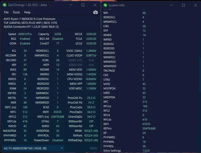

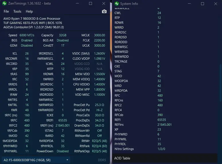

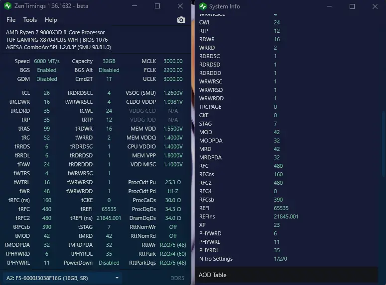

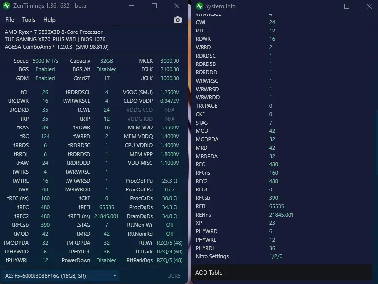

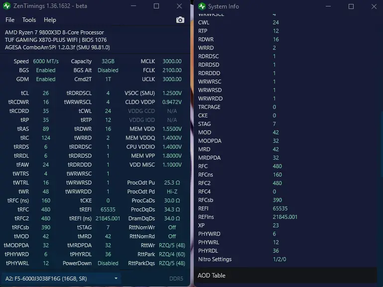

Attığınız iki SS de pyh değişmiş. Match olmasına dikkat edin.
Evet, GDM Disabled diye oluyor. 6000'de her türlü matchliyor VDDP'den bağımsız ama 6200'de matchlemek için VDDP en az 1.05 istiyor kart @11115
Bır deneyelım bakalım ikisini, üstteki safe zaten, alttaki patlarsa daha ugrasmam zaten.
Bu 1-2-0 + GDM Disabled 6000-6400 fark etmeksizin çok zorluyor ama ikisi birlikte olunca. Apex'imiz olsaydı keşke. 0-0-0 açardık ne güzel :D Gerçi 1-0-0 oluyor enminimum bende.
Niye 1-1-0 falan yok ya, 1-2-0 ile idare etmek zorunda mıyız gerçekten.
SoC 1.29 verdim akıcılık arttı şu alttakinde, aynı SoC'ta 6400 1-2-0 da açıyor 6000 de aynı şekilde, çok garip bir çip ya :D Buna direct die cooling lazım.
@11115 Paneli de 170 Hz O.C'ledim de G-Sync açıldı yine, stutter yaptı arada, yine kapattım onu. Saçma sapan iş ya. Bu paneli 170 Hz yapınca sanki DP No Signal diyordu restartlarda falan ya da cold boot'ta, bakalım bir değişme olmuş mu. Overdrive falan ellemedim, 60'tan 80 yapınca inverse ghosting yapıyordu arada çünkü.
Bir de c28'i saldım, bu anakartta vdrop çok fazla 15 20mv oynayınca patlatıyor haliyle. Ne veriyorsak onu vermesi lazım Apex'te test anında aynı veriyor çünkü. Direkt yazılım mı acaba bu sorun, LLC bende yok bile, olsa orayla oynayıp karşılaştıracaktım. Ne veriyorsak onu vermesi lazım yük altında ki ya da çok minimal düşecek ki sıkıntı çıkmasın. 6400'ü stabil açman çok zor yoksa.

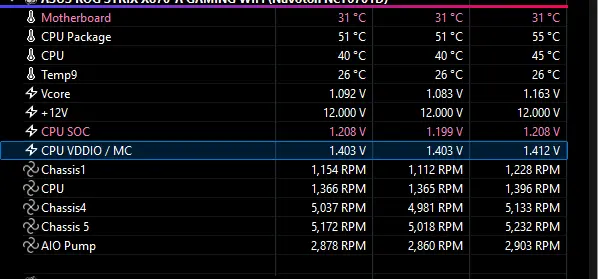

IMC harbiden de çok sıcak çalışıyor ya, bir de senin SoC 1.2 olmasına rağmen böyle, 1.3 versen 55'i çok rahat geçecektir o. Undervolt da çok minimal etkiliyor idle sıcaklığını yani belki 1 belki 2 derecedir, çünkü core sıcaklıkla alakası yok boştaki derecenin, IOD sıcak çalıştığından her şey kaynaklanıyor. Çok gıcığım bu duruma ben de. Oyunda core daha sıcak, o yüzden sıcaklığı o devralıyor.
Bir de zaten sıcak çalışan IOD üstüne bir de Core Temp binince 55 olan IOD 60 vuruyor en az, sonra gel de aç stabil RAM bilmemne.

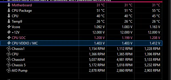

@11115 Anakartın VDDIO değerini 1.4 ve 1.45 verdiğinde sende tam olarak kaç veriyor, bakar mısın? Benım anakart yakacak bu işlemciyi ya, 1.35 SoC + 1.5 VDDIO dayıyor paso. @Asunex @AsusAdam Yatacak yerin yok ASUS.
1.45 SoC verin de yakın kardeşim ya, VDDIO 1.5 nedir bir de, 1.45 veriyoruz.
Dümdüz IMC Degredation bu, başka bir şey değil.
SoC gerçekten 1.35 olsaydı SoC power 30w yakın olurdu, miss read ya da vrm'deki SoC gerçekten de bu, CPU'daki Vdrop ile 1.29'dan 1.275-277 düşüyor, rezillik. VDDIO maalesef çok gerçek ama. Acı ama gerçek. 8400 acıyoruz sanki.
Evet, gdm disabled diye oluyor. 6000'de her türlü matchliyor Vddp'den bağımsız ama 6200'de matchlemek için vddp en az 1.05 istiyor kart @11115
Bu 1-2-0 + gdm disabled 6000-6400 fark etmeksizin çok zorluyor ama ikisi birlikte olunca. Apex'imiz olsaydı keşke. 0-0-0 açardık ne güzel :D gerçi 1-0-0 oluyor enminimum bende.

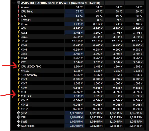

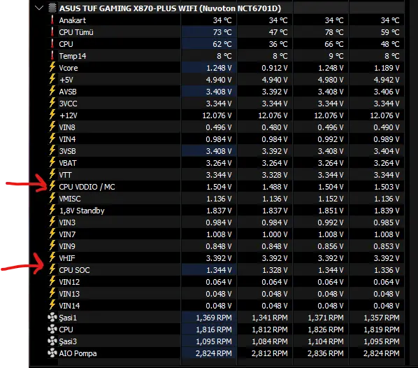

@11115 anakartın vddıo değerini 1.4 ve 1.45 verdiğinde sende tam olarak kaç veriyor, bakar mısın? Benım anakart yakacak bu işlemciyi ya, 1.35 SoC + 1.5 vddıo dayıyor paso. @Asunex @AsusAdam yatacak yerin yok ASUS.
Eki Görüntüle 160602
1.45 SoC verin de yakın kardeşim ya, vddıo 1.5 nedir bir de, 1.45 veriyoruz.
Dümdüz ımc degredation bu, başka bir şey değil.
SoC gerçekten 1.35 olsaydı SoC Power 30W yakın olurdu, miss read ya da VRM'deki SoC gerçekten de bu, CPU'daki vdrop ile 1.29'dan 1.275-277 düşüyor, rezillik. Vddıo maalesef çok gerçek ama. Acı ama gerçek. 8400 acıyoruz sanki.
Şu an vddio 1.45 ayarlayıp bakamam hocam, hava çok sıcak, train ederken problem yaşayacak, uğraşacağım bir iki saat. Şu anda vddio 1.40 ve bunu gösterebilirim. BIOS'ta okuduğuyla HWiNFO aynı oluyor zaten.

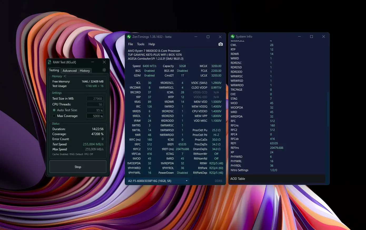

İlk defa 6400'de 255 gördüm Karhu'da zaten, GDM Disable iken 256 zorluyordu. 2133 FCLK'da 250 hiçbir şekilde görmüyor Karhu mesela, tamamen saçmalık. RAM seçimi bile yanlışmış en başından beri :D Tek bir doğru olmaz mı arkadaş ya koskoca sistemde, 20 tane fan var uçak pisti gibi kasa, kasa kapağı bile kapatamıyorum artık :D

İşlemci direkt +5 derece arttı bu arada sıcaklığı, IMC ağlıyor şu anda :D Harbiden çok tight oldu, zorluyor.
1.45 VDDIO-Q daha iyi bir de bu config'de. Keşke 1.5 dayamasa VDDIO'yu da yapacak bir şey yok. 9000 MT/s falan açarız ileride, adamlar onu öngörmüş büyük ihtimal. 1.5 verince de 1.6 veriyordur şimdi.
Agesa'larla birlikte ve kışın 6400 c28 GDM Disabled açar bu ama şu anda olmaz. Kasa fan ve soğutucu dandik. Push-pull falan lazım. 20 tane fanın yarısı boşa üflüyor zaten, süs gibi bir şey. Boşuna watt yiyor bir de bunlar ya.
Ben burada bıraktım, daha uğraşmayacağım. Gidebileceği son nokta bu, bu anakart+RAM ile. Bu sıcakta c28 ve GDM Disabled olmuyor uzun vade patlıyor. Bu da ağlattı IMC'yi zaten, +5 derece ekledi.
