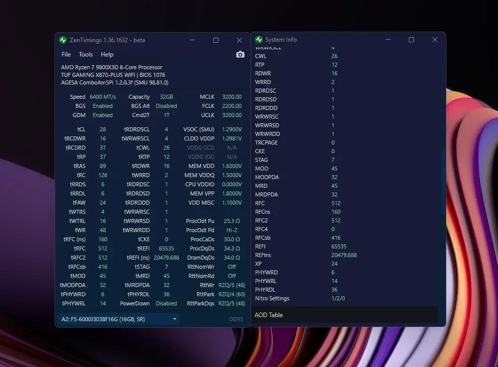

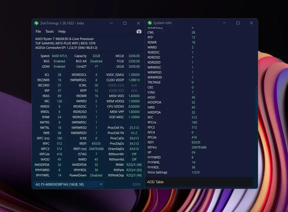

Aslında VDDQ-IO 1.4 falan bırakabilsem ya da VDDP 0.95-1.0 falan, ama gönül rahatlığıyla bırakamıyorum zaten VDDP direkt hata verdirdi, 1-2-1 Nitro yapınca da hata olmasa da, artık VDDQ-IO 1.4 diye mi bilmiyorum, hata yok ama birkaç saat beklettim 253 zor gördü, demin attığım profil 255 dayanıyor. Gariplik orada. Verimsiz çalışıyor sanırım voltaj eksikliğinden ötürü @Kitten Ya da FCLK'yı etkiliyor VDDP bir miktar bilmiyorum tam etken nedir yani. 6400 gerçekten çok zor, her şeyi fulleyip arkana bakmaman gerekiyor kısaca. Bir de benim çip core'lar dandik 3-4 tanesi, akıcılık gidiyor. CS'de bakıcam oyun problem çıkartmazsa.
@Kitten Yani özetle asıl soru şu, stokta bırakmak ile -5 -10 ya da +75 +100 verdirmem neden bu kadar akıcılığı etkiliyor, combat anında, mouse sağ sol hareketlerde, aim alırken falan hissediyorsun zaten direkt programsız. Bu çok saçma geliyor bana sadece. Bu kadar etkilememesi lazım bence hissedilen akıcılığı ki bu %1 olması lazım, binde 1 falan değildir umarım :D
6400 apayrı dert bir de, 6200 ile uğraşıyorken iyiydi aslında nereden bulaştım buna geri. Bundaki akıcılığı hissedince de geri 6200 dönemedim. Ama PyPrime hep 6.8-6.9 arasında, core elleyemediğim için malesef ya da GDM Disable olması ımkansıza yakın olduğu için.
Demin şeyi kıyasladım mesela, 6000 c26-35-35 +200 -15 ile bu 6400 c28 ve stok işlemciyi. İkisinin PyPrime aynı ama +200 -15'te aşırı in çık yapıyor tabi skorlar 6.8 ikisi de kabaca diyelim, ama 6000'deki akıcılık 1 ise, 6400'deki 10 öyle diyeyim anlaman için @Kitten Bunu şöyle düşün hava 30 derece ama hissedilen sıcaklık 40-50 :D
@Kitten CS kafayı yedirtti ya, zaten Benchmark Map'inde FPS limiteri kaldırıyormuş da, sonuçlar iyiydi 1080P-1440P fakat kaç kez oyun çöktü, saçma sapan 1080P yaptım diye devamlı ekran gidip geldi 50 kere :D Ben de sinir olup kapattım. Düz oynayayım dedim %1 250-300 arası değişiyor ama akıcılıgı hıssedemıyorum olması gerektiği gibi. Sıkıntı ne ben de tam anlayamadım. Monıtor 144 Hz'de zaten şu anda %1 FPS 200 bile olsa çok akıcı hissettirmesi gerekmiyor mu?
CS'de ciddi sıkıntı var bende, baska hicbir oyunda yok :D 1080P alınca 50 kere ekran gidip geliyor devamlı, oyunu da bozmuşlar belli ki. 1080P'de çöküyor sonra ekran gidip gelince. Fps max 0 falan yazdım ondan mı bılmıyorum başlatma seçeneklerine.
Ben bir 24000 DPI mouse sipariş veriyim bir de 8000 polling rate falan, başka türlü rahatlayamayacağız belli oldu :D
@Kitten Monitörü de Asus Tuf aldığıma pişman oldum, HDMI ıle kullanılmıyor monitör, görüntü gidip geliyor arada paso :D DP kullanmak zorundayım resmen. Bir daha tüm parçaları Rog Extreme almazsam ben de bir şey bilmiyorum, alınabilecek en üst ne ise onu alıcam. Gereksiz olur, orta segment de yeter diye diye bu hallere düştük işte, başka açıklaması yok. Her şeyin en iyisi alınmak zorunda.
Aklına gelen baska fullenmesi gereken voltaj var mı @Kitten VDDG ve Vmisc felaketle sonuçlandı, onu pas geçiyorum. 1.3 SoC da patlatıyordu en son, oradaki sıkıntı FCLK idi.
@Kitten Çok saçma ama 1.1 VDDP üstü ve 1.29 SoC üstü crashletiyor. FCLK olabilir 2133-2200 arası ya da başka bir şey var. Her zaman fazlası iyi değil bu voltajların.
Eskiden hatırladığıma göre 1.15 VDDP 1.285 SoC ve altında crashletmiyordu. 1.29'da da 1.1-0.95-1.0 kullanabiliyordum. Buradaki ana etken ne meçhul gerçekten.

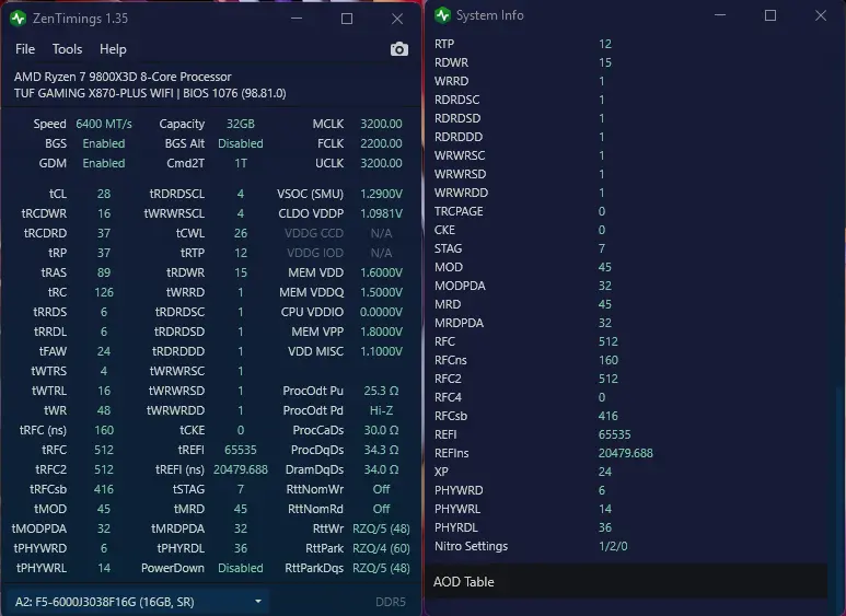

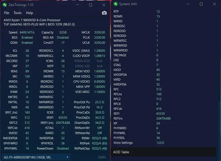

Aklına gelen baska fullenmesi gereken voltaj var mı @Kitten vddg ve vmisc felaketle sonuçlandı, onu pas geçiyorum. 1.3 SoC da patlatıyordu en son, oradaki sıkıntı fclk idi.
@Kitten çok saçma ama 1.1 vddp üstü ve 1.29 SoC üstü crashletiyor. Fclk olabilir 2133-2200 arası ya da başka bir şey var. Her zaman fazlası iyi değil bu voltajların.
Eskiden hatırladığıma göre 1.15 vddp 1.285 SoC ve altında crashletmiyordu. 1.29'da da 1.1-0.95-1.0 kullanabiliyordum. Buradaki ana etken ne meçhul gerçekten.

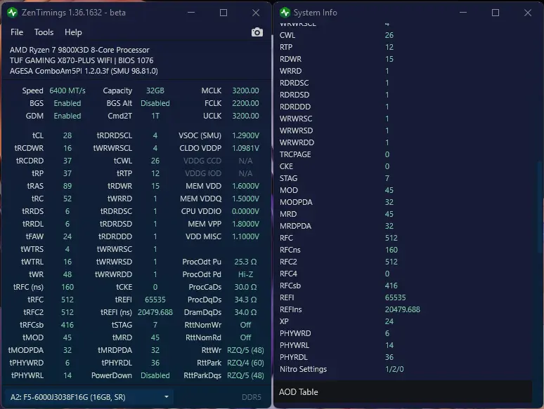

Eki Görüntüle 159950
Bunu gördükten sonra PC'yi dağıtma kararı aldım, size bol şans. Bunu yapamıyorsam hiçbir anlamı yok AM5'in.
@behramabi @Ünsal İçmez eğer bu olmuyorsa, siz de bırakın, hiç uğraşmayın. Adam zaten EXPO Disabled'in daha iyi olduğuna inandırdı beni ZenTimings Discord'unda.

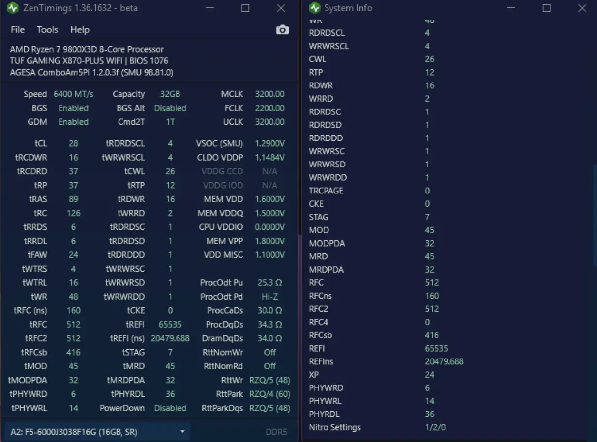

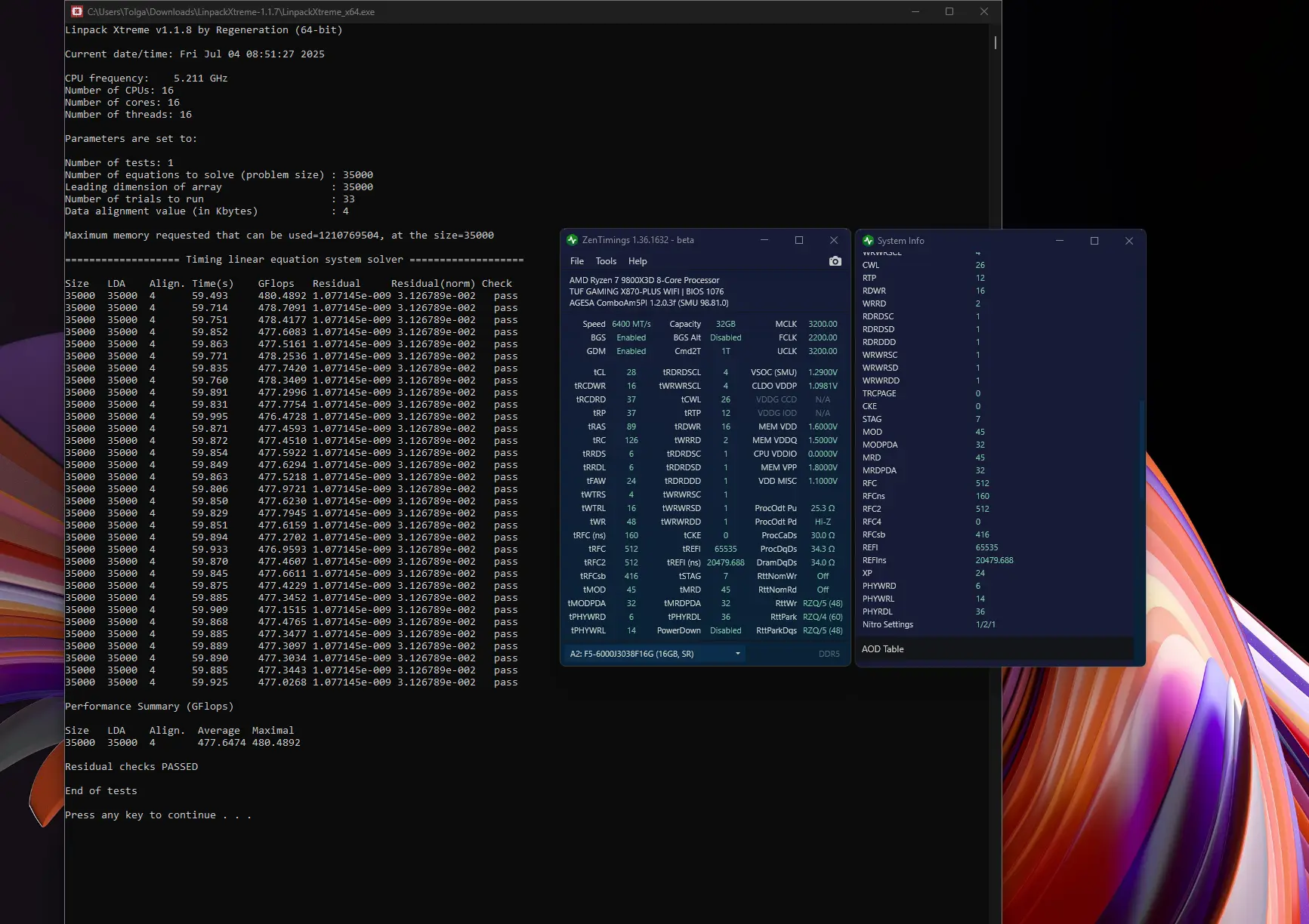

@Kitten Linpack yapıyorum şu anda, 477 sabit veriyor bir yerden sonra. Sen nasıl 490 alıyorsun gerçekten anlayamıyorum :D Yani aldığın tüm skorlar çok uçuk geliyor bana. Dual Rank bu kadar iyi mi performans veriyor gerçekten, ya da benim çipte bir sıkıntı var, bilmiyorum. Core'lar yeterince boostlayamıyor bende en büyük sebep bu. 6400 c24 ile anca alırım ben onu sanırım, bir de 2233 FCLK ile. En yüksek alabildiğim 477 oldu zaten şu ana kadar. 95'e dayayıp test ediyor. Belki soğutucu kalitesiyle alakalı olabilir, senin çekirdekler daha mı fazla boostluyor acaba, benimki Linpack'te 95 dayandığı için 5.2'de çalışamıyor, 4.8-4.9 muydu neydi sanki, eskiden bakmıştım.
1.45 VDDIO olumsuz etkılıyor mu diye baktım, şu anda bu BIOS'ta etkilemiyor sanırım, eskiden mahvediyordu ama, error correction sokuyordu. Bir de 1.1 VDDP önemli işte bu 6400'te ve 1.29 SoC, altı üstü error hep ya da error yok oyun crashliyor.

@Kitten linpack yapıyorum şu anda, 477 sabit veriyor bir yerden sonra. Sen nasıl 490 alıyorsun gerçekten anlayamıyorum :D yani aldığın tüm skorlar çok uçuk geliyor bana. Dual rank bu kadar iyi mi performans veriyor gerçekten, ya da benim çipte bir sıkıntı var, bilmiyorum. Core'lar yeterince boostlayamıyor bende en büyük sebep bu. 6400 C24 ile anca alırım ben onu sanırım, bir de 2233 fclk ile. En yüksek alabildiğim 477 oldu zaten şu ana kadar. 95'e dayayıp test ediyor. Belki soğutucu kalitesiyle alakalı olabilir, senin çekirdekler daha mı fazla boostluyor acaba, benimki Linpack'te 95 dayandığı için 5.2'de çalışamıyor, 4.8-4.9 muydu neydi sanki, eskiden bakmıştım.
1.45 vddıo olumsuz etkılıyor mu diye baktım, şu anda bu BIOS'ta etkilemiyor sanırım, eskiden mahvediyordu ama, error correction sokuyordu. Bir de 1.1 vddp önemli işte bu 6400'te ve 1.29 SoC, altı üstü error hep ya da error yok oyun crashliyor.

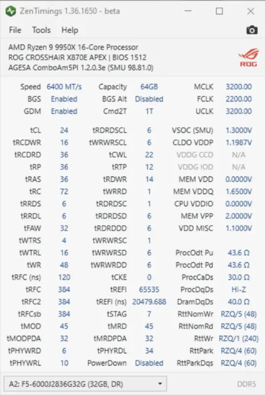

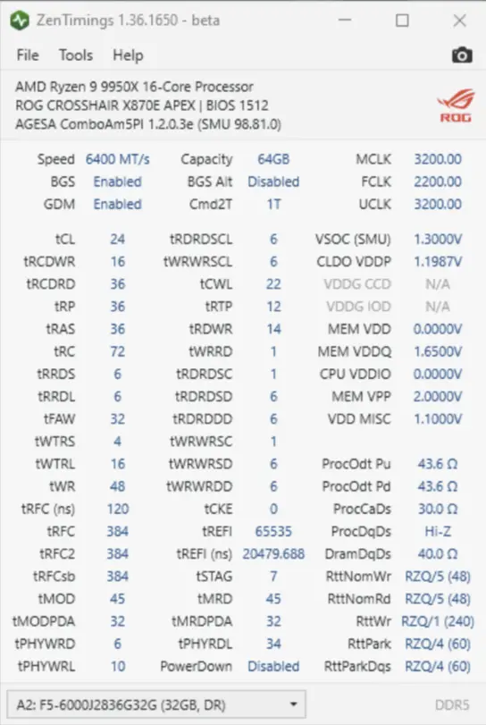

Linpackte 2233 fclk yapabilsem de gflops olarak aldığım sonuç değişmezdi. Bildiğim kadarıyla fclk yükseldikçe linpack skorları yükselmiyor. Bizim test etmemizin sebebi arada ne kadar margin var onu görerek ECC'ye girip girmediğini anlamak.
Hocam linpack çoklu çekirdek Boost performansına göre gflops değeri veriyor. Aramızda 20 Gflops'a kadar fark olmasının sebebini ben size açıklayayım. HWiNFO'da baktığımda effective clock'larım 5.2GHz'de çalışıyor ve bende de işlemci anında 95'e vuruyor. Peki benim 5.2GHz'e vurmamın sebebi ne onu açıklayayım: Tamamen soğutucu farkı. Sizde 4.8-4.9 GHz'de 95'e vuruyor. Bendek soğutucu 5.2GHz'e kadar aynı derecede boostlayabiliyor. Benim kurduğum Setup'da push-pull konfigarsyonu var. 360mm soğutucuya 6 tane fan bağlı sandviç tasarım şeklinde.
RAM konusunda iki şey var. Bendeki RAM'ler Hynix'a ve Dual rank. Benim 6200'de aldığım skoru sizin 6400'de alabiliyor olmanız bundan kaynaklı diye düşünüyorum. AM5 dualrank seviyor. Ama tabii dezavantajı da var. Yüksek frekanslara çıkamıyorum ya da 6400 yapamıyorum. Hatta biraz daha şanssız olsaydım 6200 bile yapamayıp 6000'de kullanmak zorunda kalabilirdim ama neyse ki o kadar kötü bir silikon denk gelmedi.
Bendeki monitor ASUS PG27AQDP. Paraya bayılıp OLED 1440p 480Hz almıştım 6-7 ay kadar önce :D
Sizde 144Hz üzeri stutter hissetmeniz normal G-Sync devre dışı kalıyor çünkü. Hocam yanlış anlamayında 240 ya da 360 Hz'e çıkmayacaksanız X3D işlemci almanın pek bir mantığı yok.
