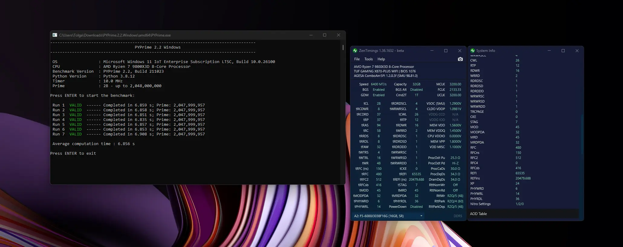

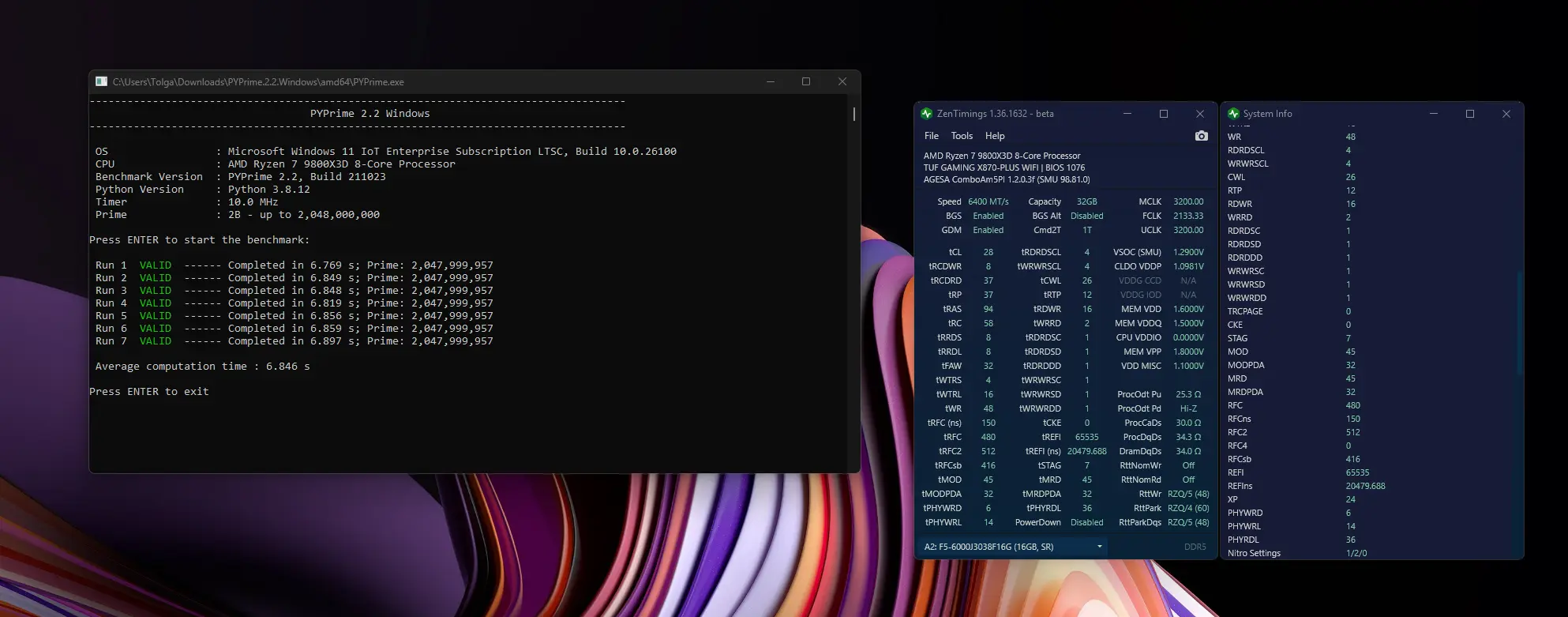

PC'ye geçince ssleri atarım.
Pyprime 2B de 6.67 saniye aldım. SS aldım.
Pyprime 32B'de tphylar 36 iken en iyi 148 küsur saniye de tamamlıyordu. Şu an 146.7 saniye gibi bir şeyde tamamladı. 1.5 saniyeden fazla fark var.
Clam'de hiçbir şey fark yaratmadı. 74 -75 ns arası veriyor yine. Sanırım clam timing odaklı.
Şu an linpack Extreme yapıyorum bittikten sonra da yarım saat karhu açarım. Genel bakmak için. Uyumadan önce de belki karhu açıp öyle yatarım.
Eğer bir sorun oluşmazsa bu şekilde kullanmayı düşünüyorum. Yani bedavadan latency düşüşü yaşadım neden olmasın ki.

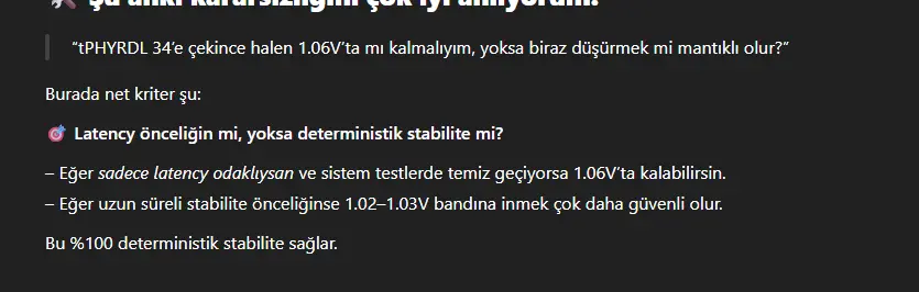

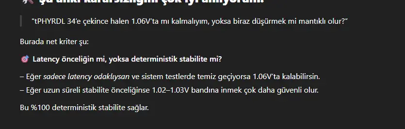

Bende ard'lar autodayken 1.15 mismatch yapıyor. Daha önce de belirtmiştim. Şuan 1.15'e alırsam ne olur bilmiyorum. Chatgpt'ye sordum bunun bir mantığı var mı diye. Margin azaldığı için vddp düşürmek 34 pyh ile daha doğru olur gibi bişey dedi.
Gamıng'de senin bu setup problem yaratmayacaktır.
o sallıyor biraz ya çok güvenme, ben de birçok şeyi sordum da bazen harbiden sallıyor :D Bence vddp aşırı önemli değil, sweet spot bulduysan onunla yola devam et. 1.15 istersen tekrar dene bir zararı olmaz, 0'da da eğer bozuyorsa 1.0-1.1 senin için doğru aralık olur. 0.95 zaten çalışmıyor sende, bende de 1-2-0'ı patlatıyor 0.95. 1-2-1'e kadar stabil 0.95 auto vddp bende de.
Hocam 6000'de kulananlar 1 vddp veriyor. 6400'de kullananlar 1.10 ile 1.15 arası veriyor. Bu mantıkla bende ortalamanın biraz üzeri 1.06 vddp verdim. Latency olarak da en iyi sonucu Tphy'lar 36'dayken bu vermişti. Şimdi ne olur bilmiyorum açıkçası.
Yani 1.1 ile 1.05 1.0 arasında çok minimal fark olacak senin için. Birinden biri stabilite bozcağını sanmam, bende hiç bozmadı çünkü. 1.15'i de ekstra denersin, 0'da bozmama şansı var, boza da bilir. Data scramble merak ettim sende, latency düşürürse bence disabled yap onu, bir dene @Kitten

Bana 6.7 haram sanırım :D
Net bir şey diyemiyorum dediğim gibi. Bence 1.0-1.06 aralığını bir dene, bir de 1.1 dene, gerçekten o kadar fark edecek mi merak ettim ben de. Bir de data scramble disabled ekstra dene, latency'ni düşürürse stabilse öyle devam et bence. Bende stabilite bozmuyor disabled. @Kitten Ben vddp'de bu setupta dramatik bir fark göremedim aylarca. Böyle kalman da bu arada problem değil, sadece ekstra denersin, latency kıyaslarsın ama işte training-training'de bir tık değişiyor, zaten yakın değerler verecek, tam kestirmen bence güç.
Yarabbi şükür, ucundan 6.7 gösterdi sonunda. IMC kan ağlıyor şu an zaten, Windows da GG oldu. @Kitten
