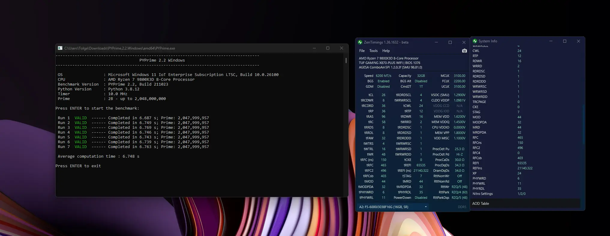

6200 c26 1-2-0 2200 fclk bir pyprime bakayım, gerçekten gelişme var mı...
Bana bunu neden daha önce söylemedin :D @11115
Çip stokta, IMC limit bu. 6400 eşdeğer.
OCCT 3'lü de özellikle baktım, 1.28'de bile patlıyordu.
Vallahi aylarca en az 1000 defa oldu o kadar diyeyim abartmıyorum. Ben sonradan fark ettim safe mode attıgını, milletin anakartlar ile uğraşınca :D
6200 C26 1-2-0 2200 fclk bir pyprime bakayım, gerçekten gelişme var mı?..
Eki Görüntüle 162642
Çip stokta, ımc limit bu. 6400 eş değer.
Bayağı iyi duruyor. Eğer PBO +75 veya üzeri eklerseniz benim gibi 6.6 lara düşer muhtemelen.
Keşke ekleyebilsem, eksi değer bile veremem büyük ihtimal. Çip soğutması ile alakalı ccd + imc iyi soğursa verilebilir.
IMC limit bunlar işte, çip soğursa ya da 1 dpc'de rahat açar demek oluyor bu, core boost da verirsin hatta, çip iyi soğuması lazım biraz daha. Bunda da kapak kapatamıyorum @11115
-5 all Core verin geçin o zaman MHz vermeden hocam. Şu anki ayarlar güzel duruyor.
Max onu yapabiliyorum evet. -10 patlatıyor. OCCT 3'lüyü geçemez bu bir de, imkansız. 1.saati geçse bile 2'de patlar. Geçen hava sıcakken Karhu'da patladı bu @11115 30. dakikada falan. Training-training değişiyor ve IMC sıcaklığı işte Karhu kaldırmıyor, çok late'ye kalmadan memory controller hata veriyor.
Biraz çip iyi soğusa, bir de 1 dpc fırsatı olsa, çok rahat açardı bunu, buradan o anlaşılıyor, bu haliyle de iyi soğursa açar bu anakartta.
6400 çok başımı ağrıttı zaten, uğraşamıyorum artık, bezdim. Ama bu 6200 de, 6400'den çok farklı değil, onun farkında olmak lazım. Yine de kaybedecek bir şeyim yok bu PC'de de, sıcak havada her an patlayabilir. 1.29 sınırda zaten, anakart 1.277 düşürüyor gaming'de :D
2200 de sınırda bu arada, 1.295 2200'ü patlatıyor, çünkü idle'da 1.29 soc veriyor, training'de de öyle veriyor olsa gerek @11115
@behramabi Naptın, son vaziyyet nedir, extreme o.c işine ne zaman başlayacaksın hayırlısıyla?
@11115 Oh be, sonunda 34'te eşitleyebildim :D Artık çok mutluyum, kimse tutamaz beni.
c26 2. saatte hata verdi Karhu, 256 speed'i geçmişti. tRFC 150 ns + IOD hotspot birleşince patlıyor kesin. SoC yetmiyor, yük altında 1.27 olmaz şu anda. +75 vermeyi denedim -5 ile, skor aynı kaldı hatta yukarılara zıpladı arada, demek ki stabil değil, 6.68 6.75 civarı veriyordu, 6.6'lara düşürmedi yani ekstra, stabilite bozdu sanırım.
