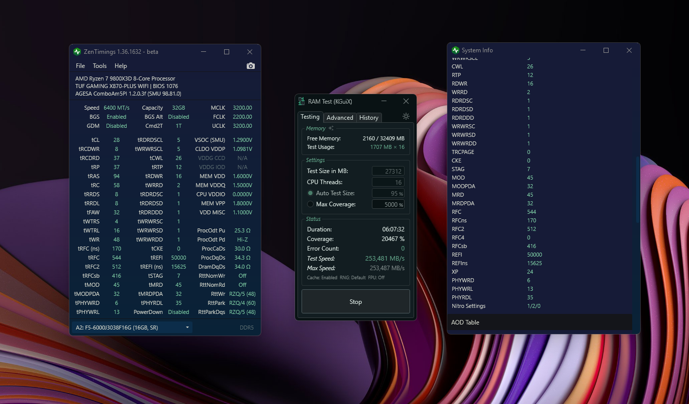

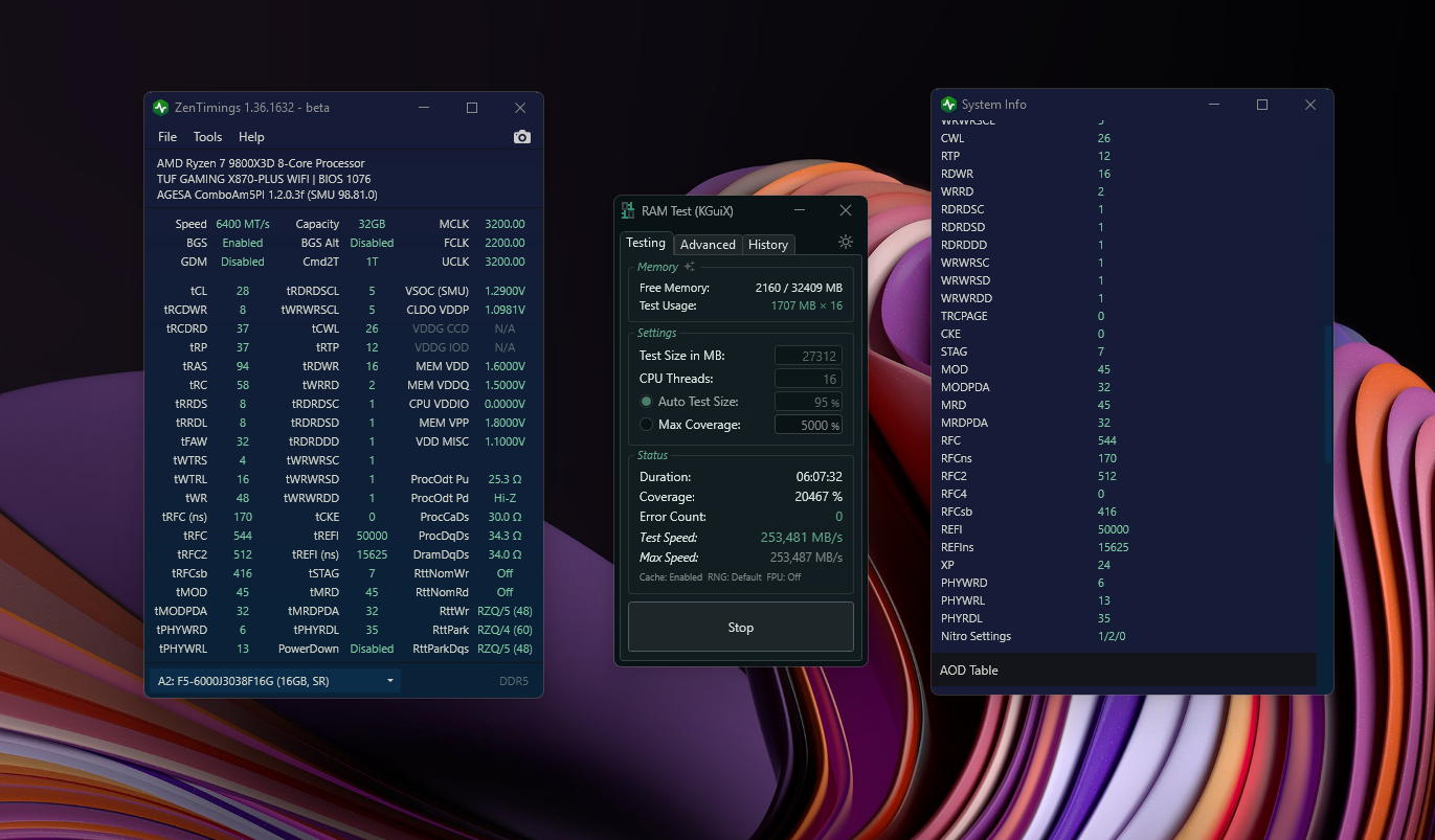

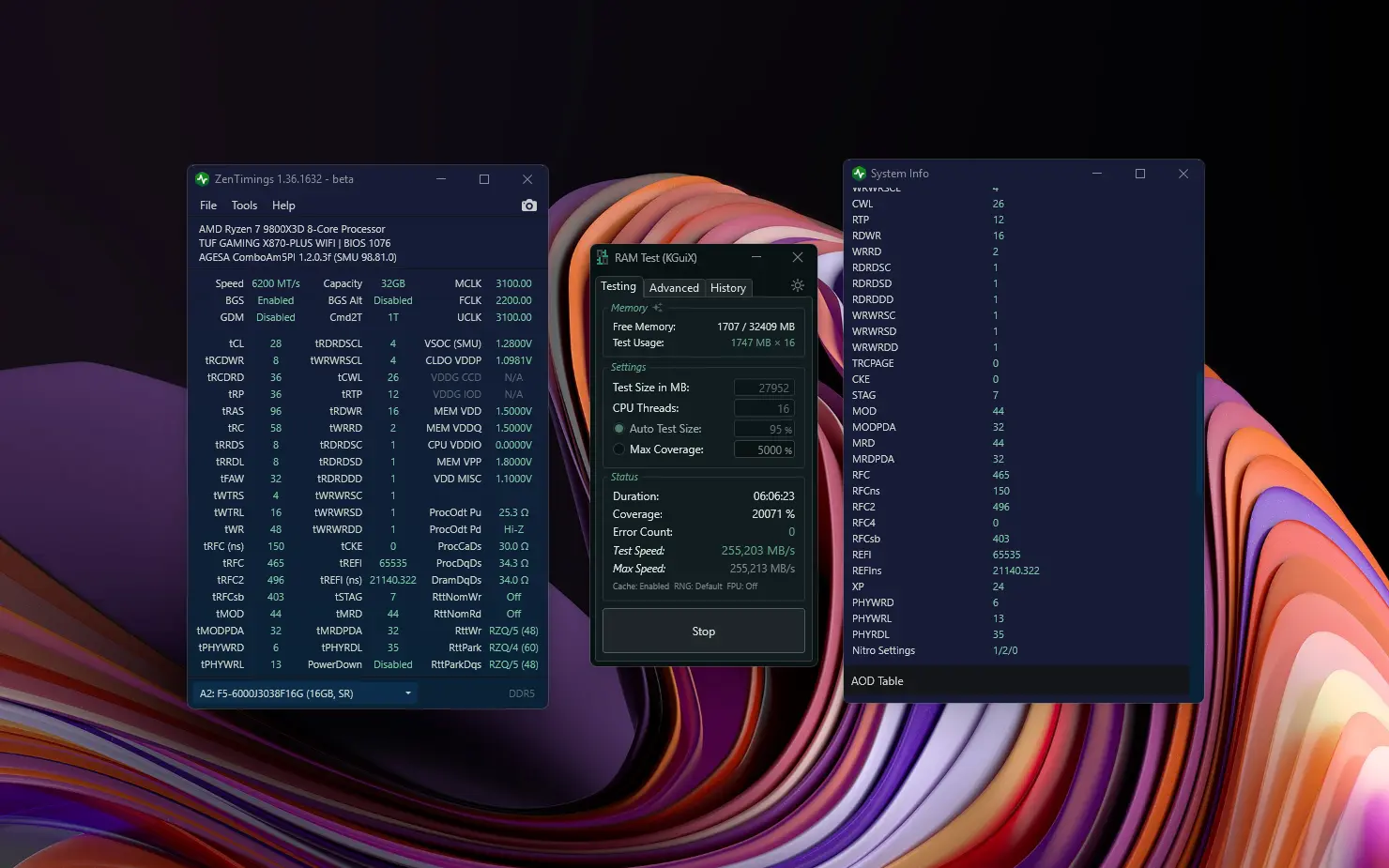

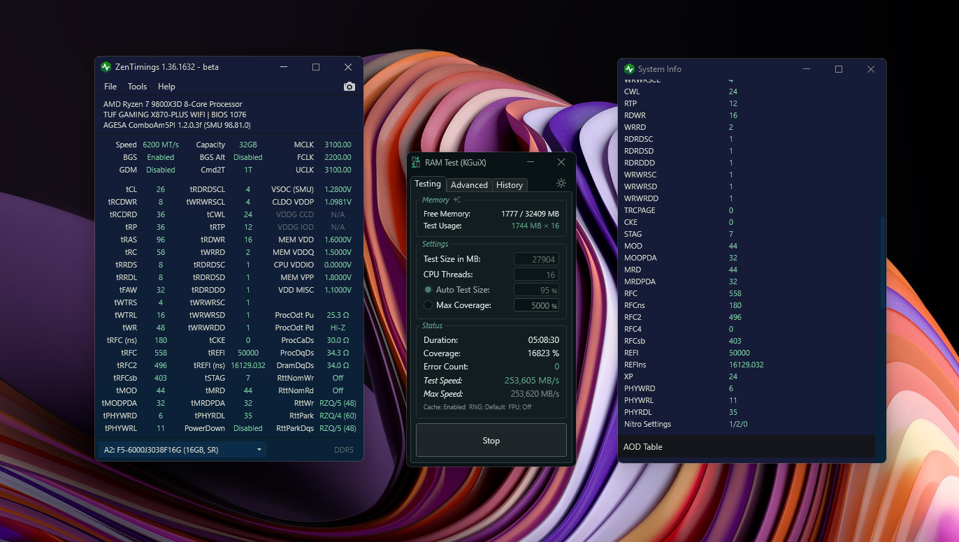

Max onu yapabiliyorum evet. -10 patlatıyor. OCCT 3'lüyü geçemez bu bir de, imkansız. 1.saati geçse bile 2'de patlar. Geçen hava sıcakken Karhu'da patladı bu @11115 30. dakikada falan. Training-training değişiyor ve IMC sıcaklığı işte Karhu kaldırmıyor, çok late'ye kalmadan memory controller hata veriyor.
Biraz çip iyi soğusa, bir de 1 dpc fırsatı olsa, çok rahat açardı bunu, buradan o anlaşılıyor, bu haliyle de iyi soğursa açar bu anakartta.
6400 çok başımı ağrıttı zaten, uğraşamıyorum artık, bezdim. Ama bu 6200 de, 6400'den çok farklı değil, onun farkında olmak lazım. Yine de kaybedecek bir şeyim yok bu PC'de de, sıcak havada her an patlayabilir. 1.29 sınırda zaten, anakart 1.277 düşürüyor gaming'de :D
2200 de sınırda bu arada, 1.295 2200'ü patlatıyor, çünkü idle'da 1.29 soc veriyor, training'de de öyle veriyor olsa gerek @11115

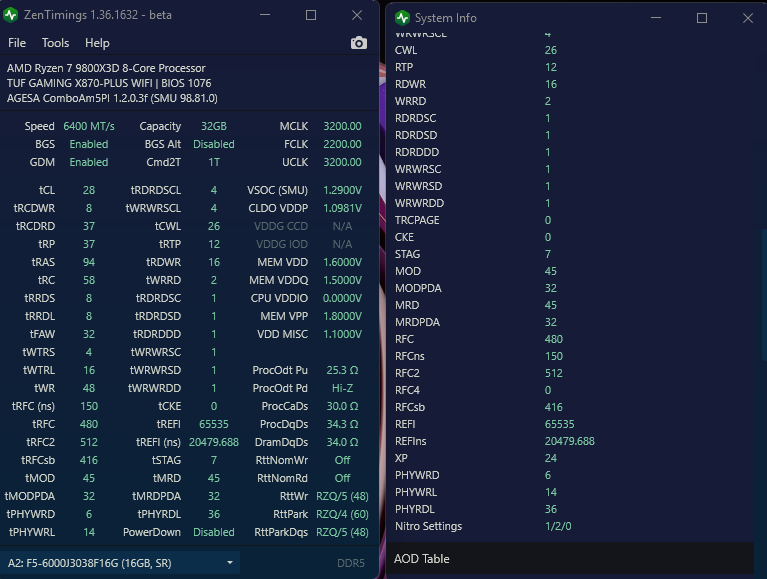

c26 2. saatte hata verdi Karhu, 256 speed'i geçmişti. tRFC 150 ns + IOD hotspot birleşince patlıyor kesin. SoC yetmiyor, yük altında 1.27 olmaz şu anda. +75 vermeyi denedim -5 ile, skor aynı kaldı hatta yukarılara zıpladı arada, demek ki stabil değil, 6.68 6.75 civarı veriyordu, 6.6'lara düşürmedi yani ekstra, stabilite bozdu sanırım.

@behramabi Ben hata yiyip duruyorum bu arada, 1.35 voltajda da patlıyor RAM artık, ufaktan degredasyon olmus olabilir emin değilim, çok da onemli değil, 1.75'e kadar bastım kullandım ben. Ucuz zaten RAM'ler, RAM üzüleceğin en son parça olur. Şu an patlamasının sebebi sıcaklar arttı, aynı profil için SoC yetmiyor, M-Die RAM'ler bu kadar tight kullanmak mantıklı değil, A kadar iyi açamaz hiçbir zaman, çok zorlama kullanıyorum ben. 24 GB M-Die'ler mantıklı sadece, 8000-8400 c32 falan çok rahat zorluyorlar, gdm disabled olarak. 6000 c26 16 gb kitler gdm disabled açamıyorlar şu anda, patlıyor. Kitten kite değişiklik var, RAM çiplerinin IC'lerin üzerine dizildiği PCB türü bile etkiliyor. Bahsettiler bundan da.

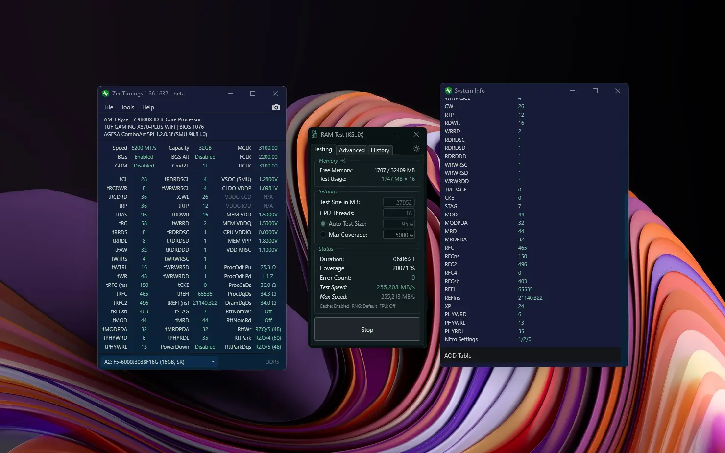

@11115 @behramabi @Ünsal İçmez İyi, bu fail'lemedi en azından ya, c26 brutal şu anda.

@Ünsal İçmez @behramabi tREFI +tRFC sıcak havadan dolayı, VDD 1.55 üstü çıkartınca testte hata verdirtiyor, haberiniz olsun. Fan da soğutamıyor artık yeterince :D Yüksek ihtimal 65k tREFI.

@11115 @behramabi @Ünsal İçmez iyi, bu fail'lemedi en azından ya, C26 brutal şu anda.

@Ünsal İçmez @behramabi trefı +tRFC sıcak havadan dolayı, vdd 1.55 üstü çıkartınca testte hata verdirtiyor, haberiniz olsun. Fan da soğutamıyor artık yeterince :D yüksek ihtimal 65k trefı.

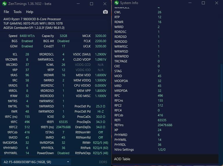

6400'de mavi ekran 4-4 GDM Disabled iken :D Geçen unuttum, iyi sonuçlanmadı pek :D BIOS bile girememiştim, donuyordu.
Bir de A-Die SR RAM'ler genelde şu wrwrscl değerini 1-2 yapabiliyor, M-Die'de bu mümkün değil, olmuyor o da. BZ de her videoda bahsedip duruyordu, normalde 1 yapıp geçebiliyorsunuz onu ama M'de olmuyor. @11115 DR'de de olmaz muhtemelen.

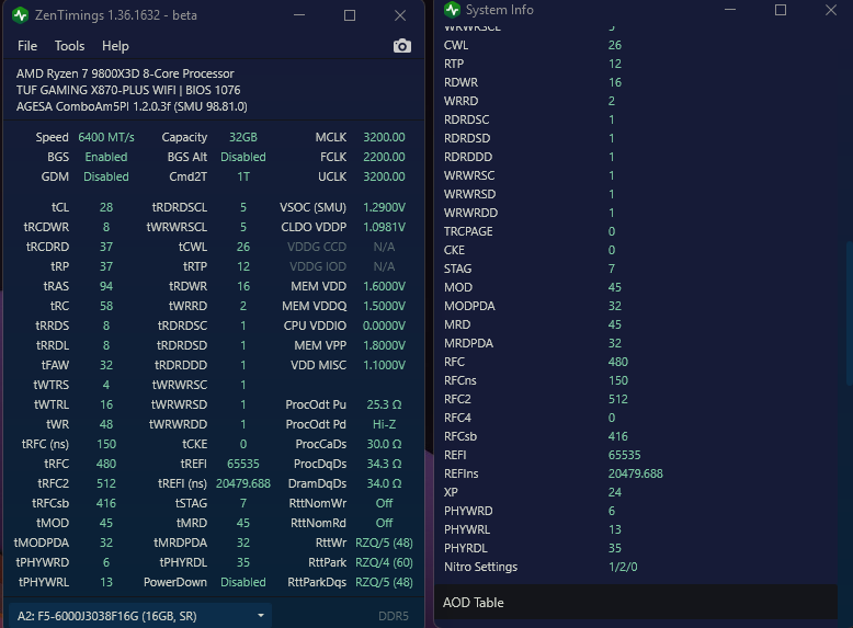

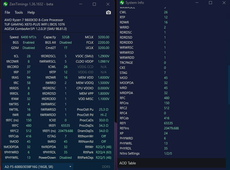

Çip stokta böyle veriyor, tREFI 65535, tRFC 480=150 ns 6400 cas 28

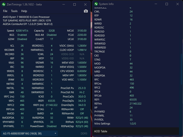

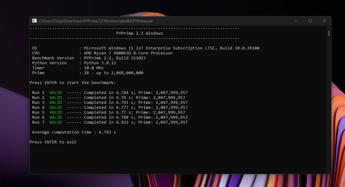

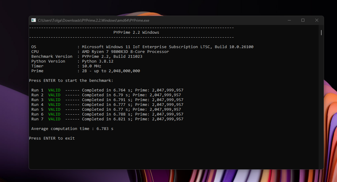

@11115 6200 c26 daha iyi Prime :D

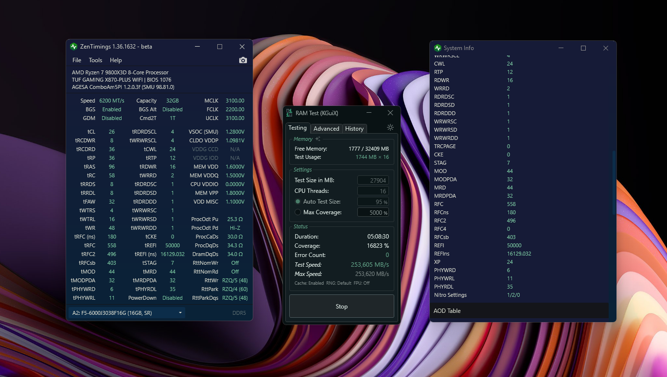

6400'de GDM Disable iken tRP 37 sanırım çok sınırda, patlayıp duruyor. Bir de M-Die'de tRFC 150-155 ns zorladım, stabil mi emin olamıyorum. 160 ns bırakmakta fayda var. Havalar ısındı tREFI 65K +tRFC de hata spamlayınca hata kaynağı bulamıyorsun. Testlerde RAM 45+ görmeye başladı, fan man kar etmiyor artık. Voltaj fazla.
Bu ikisi var bende şu anda. @behramabi Herhangi bir sistemde bu ikisini %100 stabil beklemek saçmalık olur. Anca Apex'te olur olursa. IMC çok sağlam değil bizim, anca bu kadar oluyor, o da ıkındırarak işte biliyorsun. Core'lar zaten çöp, -5 veriyorsun stutter atıyor oyun, RAM sıkılaştıkça eksi değer veremiyorum ben, çipi soğutunca verebiliyorum. 6000 c30 açtığımda mesela +200 -15 verdim, drop bile girmedi oyuna. Ama çok realistik olmaz yazın. Kışın daha sağlıklı bu tarz işler. Soğutamıyoruz çipi ve RAM'leri, sonuç hüsran.
Dibine kadar zorladım ben, bu komboda daha ötesi olmuyor. RAM zaten M-Die. A-Die olsa hata bile almayacaktık belki de. Az voltaj isteyecekti çünkü. Daha az ısınacaktı vs vs. GDM Disable daha rahat açacaktın, tRP 37 yüzünden patlayıp durmayacaktı mesela, bir train stabil diğer train patlıyor, sınırda olduğu için.

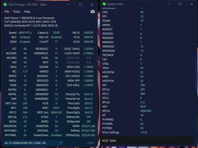

A-Die kitiniz var, alt zaman girmeniz kafi gelir, 8000 2:1 de kötü değil. Hero sağlam anakart, optimize edip kullanabilirsiniz. Düz EXPO'ya göre performans artışı olacaktır. Bazı oyunlar bant genişliğinden daha fazla faydalanıyor o yüzden 8000-8400 frekanslar da önem kazandı.
Benim elimdeki sistem çok limitli, bu anakartın normal koşullarda 8000 açabileceğinden dahi şüpheliyim X870 TUF'un. Ek olarak bende 2x16 M-Die var, bu kit en iyi ihtimalle 7200 oluyor ama onu da yapamadı, iyi optimize edilmiş bir 7200, EXPO 7600 civarı performans veriyor çünkü, düşük SoC voltaja olanak sağlıyor fakat mavi ekran verdi 7200 açamıyor bu kit.
Sendeki setup bende olsa 8400 kadar zorlardım ya da 8000-8200 optimize edip kullanırdım. 6200-6400 1:1 mod da aynı şekilde stabil açma şansın var. Ben ilk sistem dizdiğimde bu kadar bilgim mevcut değildi hatta ilk 14700k aldım, sistemi ona göre falan dizdim. Tüm parçalarım şu an dahil hepsi yanlış. Eldekiyle en fazla bu kadar oldu, kısaca. @Melkor
Hero'da büyük ihtimal en fazla 8200 açılabiliyordur şu anda, son BIOS'lar ile birlikte. 8400 vesaire açabileceğini çok zannetmem. 8000'de bile düzgün alt zamanlarla ve FCLK 2200 eğer açabiliyorsa çip, zaten üstüne çok gerek kalmaz. SoC voltaj ihtiyacı da az olur 8000'in genelde.
