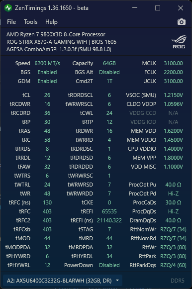

Benim sistemin en son hali de bu. Nitro 1/2/0 bütün voltajları tek tek bench yaparak en düşük gecikmeyi yakalayabildim. Yani her voltajın sweetpointini buldum. ( timingleri tunelayıp hata almadığıma emin olduktan sonra ). Tphyrdl'leri 34'e düşürdüm. En son da 24 saat Single boot stabilite testine soktum.

Benim sistemin en son hali de bu. Nitro 1/2/0 Bütün voltajları tek tek bench yaparak en düşük gecikmeyi yakalayabildim. Yani her voltajın sweetpointini buldum. ( Timingleri tunelayıp hata almadığıma emin olduktan sonra ). tPHYRDL'leri 34'e düşürdüm. En son da 24 saat single boot stabilite testine soktum.

Yok gdm kapatmam :D. Bu kadar kendi kitime uğraştıktan sonra hayatta mobo + RAM değişmem gibi :D.
@11115 kite atlamaya gerek yok zaten, değil mi :D Tek bir kit yeter, Dual Rank'ta GDM Disable performansı alıyorsun, GDM off diyen arkadaş muhtemelen bunun çok farkında değil.

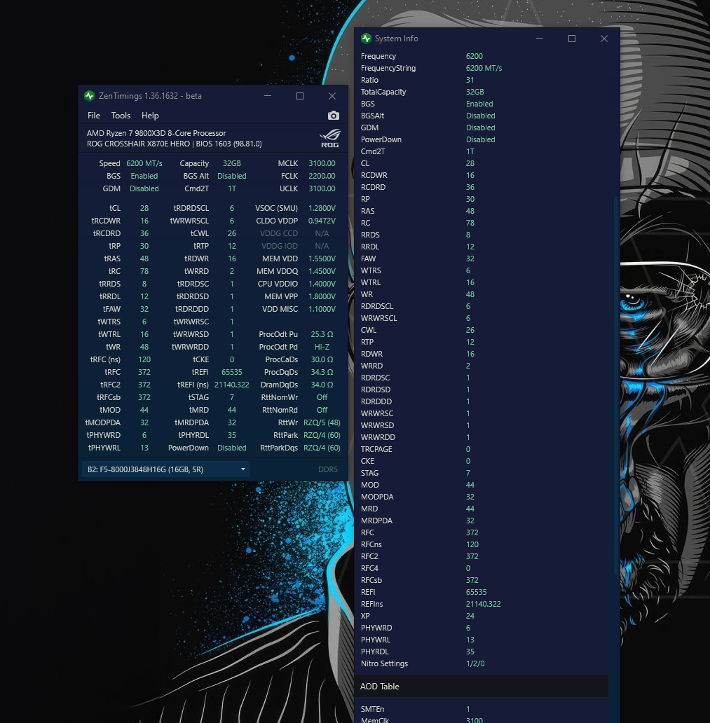

@Melkor Bu arada 8000-8400 arası denerken, elindeki ZenTimings SS'lerini paylaşırsan inceleriz. VDD-Q-IO ne vermiştin, VDDP vesaire kaçtı gibi. 6200-6400 denediysen onları da paylaşabilirsin Nitro kısmı da görünecek şekilde.
Benim ayarların neredeyse aynısı. Sadece sizinki Single rank :)
Evet SCL 8'dı 6 yaptım, vdd dusuktu benım sızden gorunce bıraz daha yukselttm faydası oldu :) 8400 ss i bakıyorum eklıcem bulursam
1.25 kullandım, disable iken 1.26 yaptım vıdeo ızlerken 10 dk sonra sesler bozulmaya basladı 2 kere oldu 1.28 bıraktım sonra. @11115

Faydam olduysa ne mutlu bana. Gdm disable iken SCL'ler 6 da hata veriyor 8 yapmam gerekiyor. Aklınızda bulunsun.
Ben gdm enable kullanabiliyorum. Dr olduğundan disable da iken çok sıkıntı çıkarıyor. Sizin durumda 6200 de gdm enabled ilen SoC ne kadardı onu merak etmiştim aslında.

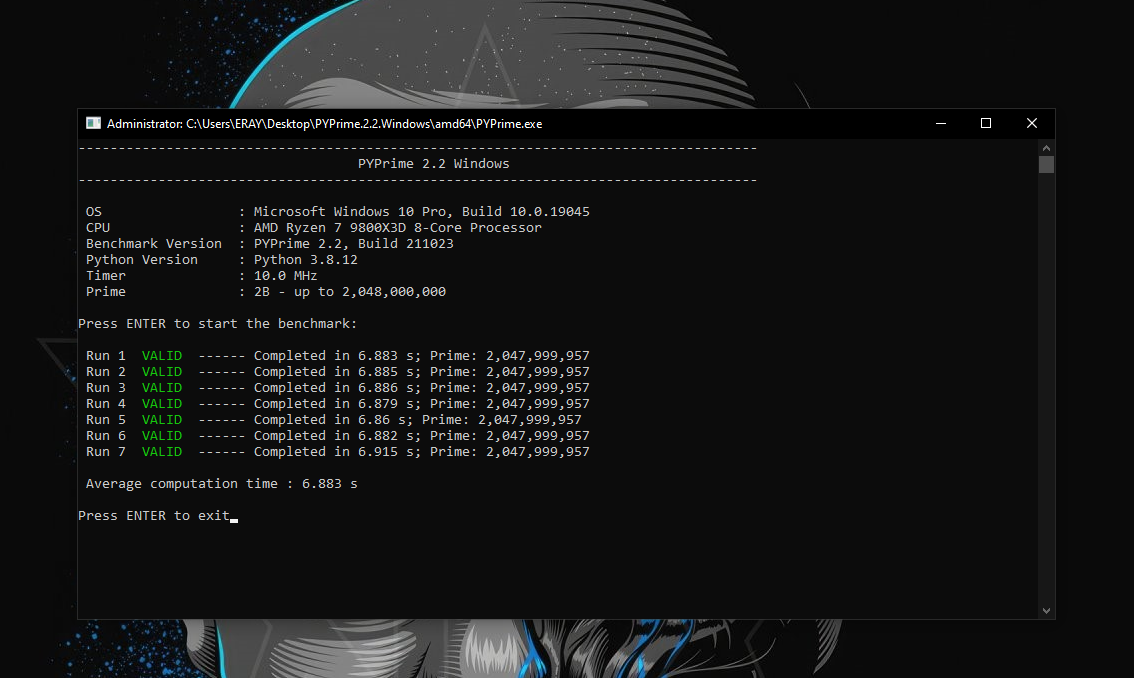

Benim pyprime benchimde bu şekilde hocam :)
En iyi aldığım sonuç bu bu arada. Normalde 6.9 ile 7.2 ortalama veriyor. Sanıyorum ki sizinki sr olduğu için aramızda fark var. Bir de ben safeboot ile denemiştim.
@Melkor Sonunda anormal sonuç almayan birisi :D @11115 gibi almak için sanırım 2x48 zorlamak gerekecek :D
Karhu speed kaç bu arada, kiguix kullanıyorsan görünür ortada. 255 civarı alman lazım.

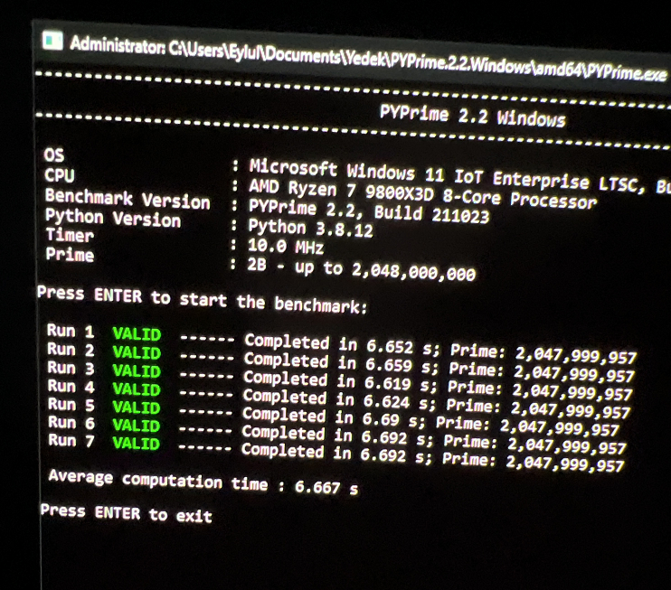

Prime'de 6.66-6.67 yakalamak için 6200 c26 ve dibine kadar sıkı zaman kullanmam gerekti + olarak 2200 FCLK ile :D
@Melkor Bu kit 8000 c38 1.4v kit mi? Öyleyse çok iyi.
Bunun bir de 1.35v versıyonu var non-rgb, en iyi 8000+ gdm dısable o.c olan kit o şu anda. 24 GB sürümü olabilir.
