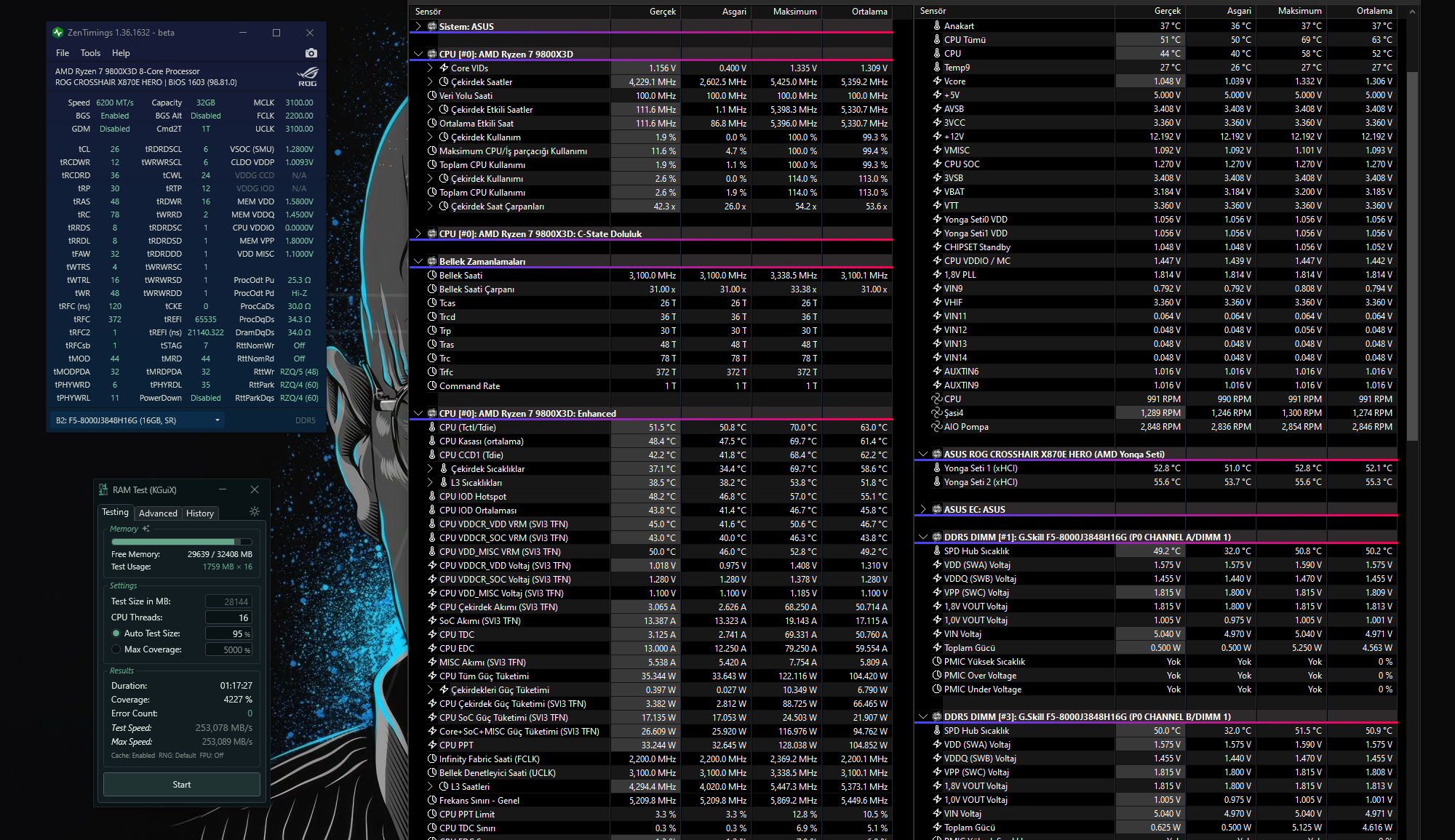

1.58'den sonrakı sonuç, biraz voltaj işe yaradı :D debloat yaptım 140lardan 77'lere kadar düştü işlem sayısı. Diğer rrds/l/fawları denemekte fayda var.

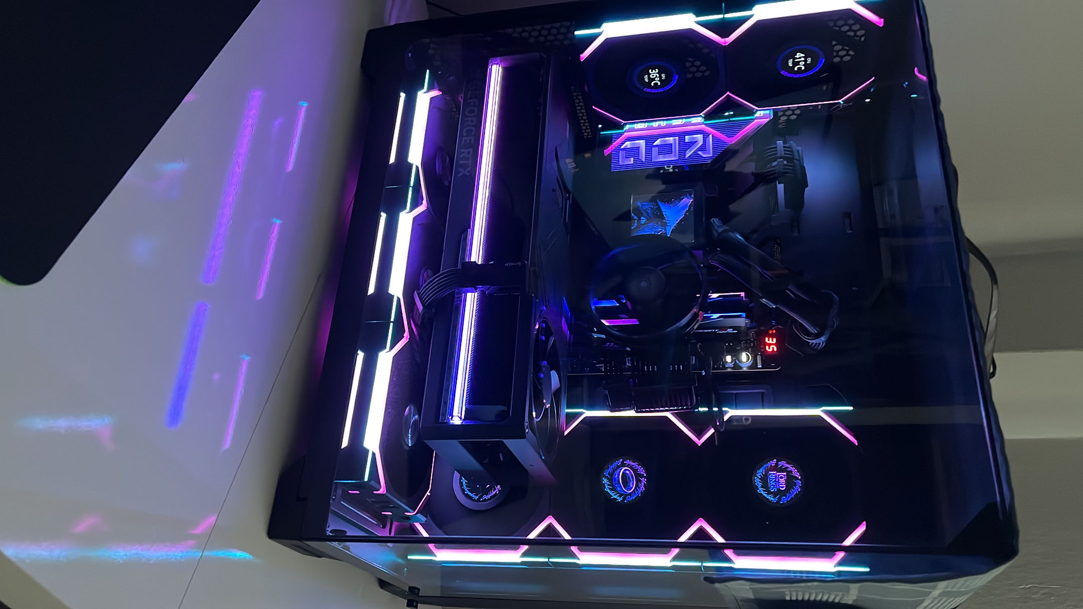

Setup bu şekilde, 2 egzoz fan olmasına ragmen camların ısınmasından dolayı gelen havada ısınıyor. Camı çıkarsamda sıcak hava direk bana geliyor :D vdd1.55 hata verdı ilk 10 dk içinde 1.58 vermedi daha uzun süre test edeceğim. Emin olmak istedim, gerçekten havanın sıcak olması PC kadar beni de zorluyor :D
Guzel setup, tam sistem özellikleri var mı, merak ettim. Bu sistem toplama işini bir ben beceremiyorum herhalde :D Lian Li dizmiş herkes, estetik olarak da güzel duruyor. Lian Li yazılımı kullanıyor musun bu arada, ya da Armory Crate, bu tarz programların hepsi bloatware diye geçiyor. Cpu performansını düşürüyor arka planda.
Tek eksisi üst tarafın cam olması bu kasada. Onun dışında 10 numara setup. Akvaryum kasaların dezavantajı da bu.
Sadece Lian Li kullanıyorum oda mecburen :D armony kullanmıyorum arka planda cok eklentisi var mesgul edıyor CPU'yu. Üst cam ile mesh ızgara degısımı yapabılıyrsun ben cam kullanmak istedim. Biraz görsel guzel olsun diye. Şu anki aklım olsa direk uzay montaj:D
Gpu 5080 mi 5090 mı, setup gayet güzel ya, çok da ellemeye gerek yok. RAM konusunu da büyük oranda halletmişsin, zaten 4k oynuyorsan fark minimal, 2k'da etkisi hissedilir, bu setupta zaten 1080p lafı geçmez. RAM'leri çok soğuk tutamıyoruz, oyun esnasında gpu da sıcak hava üflüyor yukarı, oyunda bile 45+ gördüm ben geçen. Bu senaryoda tRFC ve tREFI bile stabil kalamayabiliyor işte. 120 ns bende 40 derece üstü hata veriyordu A-Die RAM'de mesela. Silicon kalitesine bağlı biraz. Ne kadar soğuk tutarsan o kadar iyi, hem IMC'yi hem RAM IC'leri işte. SPD sensörünün gösterdiği sıcaklık anlamsız, yaklaşık değeri veriyor biliyorsun. İç sıcaklık daha farklı bundan ama arada uçurum yok. 1.75 vdd civarı verirsen fark artıyor.
@Melkor Bu arada fanı oraya nasıl sabitledin, RAM kiti falan almadın değil mi :D
