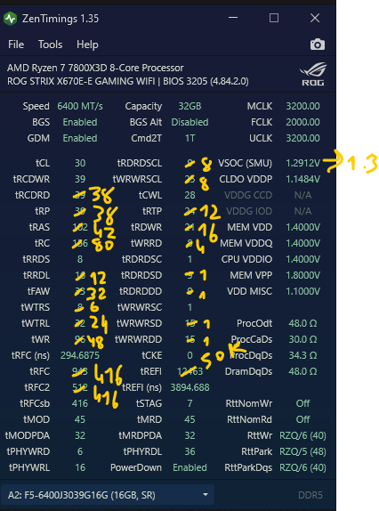

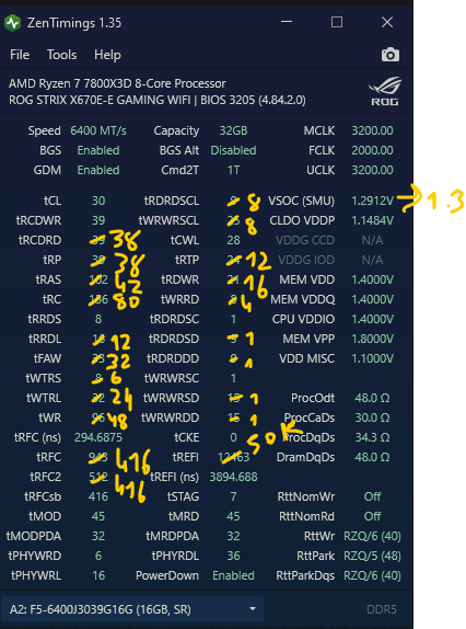

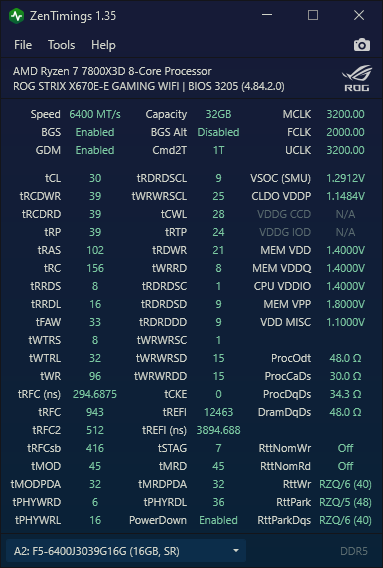

@Ayhan Dönmez gönüller birmiş hocam. Bu 2 rame bakıyordum vatandaydım o sırada :) cl28 son 1 adet vardı ama M die çipti. Büyük bi tereddütle 6400 olanı aldım. A die çip oluşu da cezbetti tabi. 15dk lık kısa bi test yaptım. Stok bios Expo aktif. Sorunsuz geçti testi. ZT aşağıda paylaşıyorum. Ufak ufak denelemelere başlayacağım bakalım
Bir şöyle dene bakalım. A-Die için daha tight girersin sonrasında. 1.3 kalsın SoC. Nitro 2-3-1 kalsın.
@Ünsal İçmez tREFI test esnasında 50K kalsın, tRFC 130 ns kalsın. Bu testi geçerse daha sıkı zamanlar denersin istersen. Bu hali yeterli sana. tRP kısarsın, tRFC 120-125 ns yaparsın. FCLK 2133 denersin, Nitro 1-2-1 denersin vs. PHY 36'da eşlenmemiştir şu anda muhtemelen, onun için Ard değerini 2 ver, Auto'su 3 geliyor, 34-36 mı sende şu anda, 36-38 ya da? tRAS kafana göre verebilirsin zaten, testte hata vermez o.

Bir şöyle dene bakalım. A-die için daha tight girersin sonrasında. 1.3 kalsın SoC. Nitro 2-3-1 kalsın.
@Ünsal İçmez trefı test esnasında 50k kalsın, tRFC 130 ns kalsın. Bu testi geçerse daha sıkı zamanlar denersin istersen. Bu hali yeterli sana. tRP kısarsın, tRFC 120-125 ns yaparsın. FCLK 2133 denersin, Nitro 1-2-1 denersin vs. phy 36'da eşlenmemiştir şu anda muhtemelen, onun için ard değerini 2 ver, Auto'su 3 geliyor, 34-36 mı sende şu anda, 36-38 ya da? Tras kafana göre verebilirsin zaten, testte hata vermez o.
Hata verdi bu timingler hocam.
Nitro kısmını Nitro-Enable Robust-Enable 2-3-1 rx-tx-control yaptın mı?
SS atar mısın hata verdiği ZenTimings @Ünsal İçmez Nitro kısmı dahil.
VDD-VDDQ 1.45 yap, VDDIO 1.4 ya da 1.45 kalabilir. Belki az voltaj istiyor olabilir alt zamanlar.
tRTP 24 yap dene bakalım, senin çipin alerjisi vardı ona? Kitle alakalıdır muhtemelen de, tRTP 24 altı açamıyordun ya eskiden.
tRFC 480 yap gevşet iyice, 1.45 VDD ve VDDQ dene, VDDIO sana kalmış 1.4-1.45
iGPU kapadın mı, Fast Boot da kapat. @Ünsal İçmez

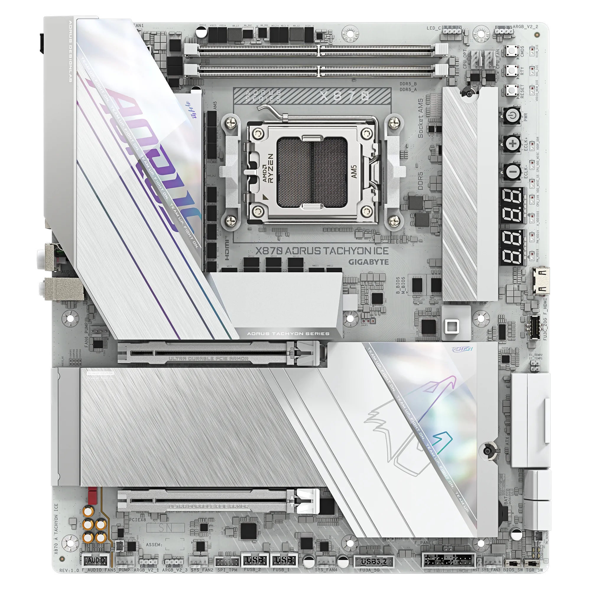

Bence senin IMC yetersiz 6400 1:1 için, 6200 1:1 kullan, o kit 1.55 civarı 6200 c26 yaparsa öyle kullan. @Ünsal İçmez 2 DPC'de 6400 zorlanmıyor. X870 Tachyon lazım bize.
