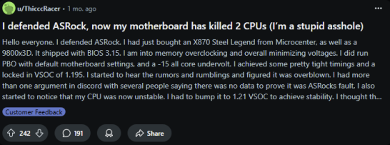

Anakart da alınmaz bundan sonra, aman dikkat et. @behramabi Burada olsaydı 2 kelam ederdi, acaba onun çipi de mi yaktı, ondan mı ses seda yok @Melkor

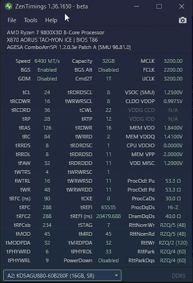

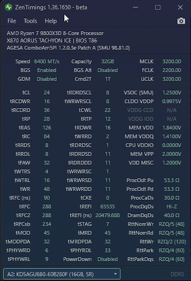

@deadfellow @Melkor Bu da böyle veriyor, tRP 37'yi kurtarıyor.
@deadfellow 1.74 VDD, 16 Gbit M-Die, scale oluyor, sorun yok. 1.72 kurtarmadı, GDM Enable-Disable farksız, aynı voltajı istiyor gibi.
1.73 VDD sınır diyebiliriz bu kite 6400 c26.
