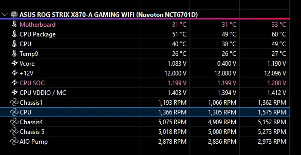

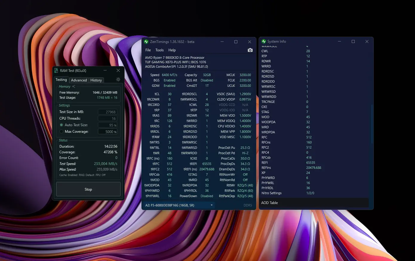

Hocam bu kısımdan.
Yani anakarttan okunan voltaj verileri tam doğru değil. O yüzden burayı çok önemsemeyin. Önemli olan svı3 tfn verileri. Orası en gerçeğe yakın verileri gösteriyor çünkü direkt CPU'dan okuyor.

@Kitten Bendeki VDDIO değeri gerçek bu arada, 40-50 mV fazla veriyor, BIOS'ta da yanlış yazacak değil herhalde, bilmiyorum. SoC gerçek değeri yük altında 20 mV düşürüyor 15-20 arası. Diğer sensör VRM'deki zaten, önemsiz o ama onun da 1.35 olmaması gerekirdi, HWiNFO BIOS ile eşit gösteriyor yani, baktım bu voltajlara. PSU için de baktım 12V,5V program ile BIOS birebir tutuyor. Senin anakart+ PSU tam nokta atışı değer veriyor her şeyi, çok şanslısın.
@Kitten Şu an tek sıkıntı işlemci tam anlamıyla her şeyin limitinde, o sebepten dolayı +5 derece arttı oyunlarda, IMC kan ağlıyor. Ama bunu haketti bu IMC, yapacak bir şey yok. Daha tight yemiyor, kit + IMC limiti bu verdiğim değerler. trrds 4 tfaw 20 de anlamsız zaten oyunlar için riskli.
@Kitten Yazmaya etki eden timinglerin oyuna etkisi yok diyebiliriz, okuma çok etkili ama o da minimal bizim işlemciden dolayı. tRCDRD önemli mesela ama farkını hissedemezsin, cas latency zaten önemli ama 3d'de hissetmek yine zor. tRFC, tREFI + tRC dediğin gibi en çok etkili olanlar alt zamanlardan.

Benim 12v anakart read oyuna girdiğimde ya da yüke girdiğinde 11.90'lara kadar düşüyor. Boştayken öyle. Ama yani çok da önemli değil. Zaten 11.6, 11.7'lere kadar sorun olmuyor diye biliyorum.

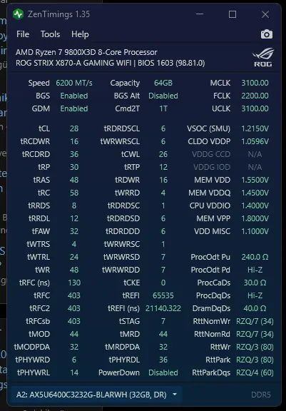

Bu parçalar ile daha fazla uğraşmaya değmez bence. Senin de yapacağın en iyi şey 6200 C30 olur o RAM ve anakart ile, ötesini yapamazsın. 1.43'te 6200 C30 anca açıyor bunlar çünkü. Alt zamanları da aşırı sıkı girmeden devam edersin, FCLK 2133-2167 hangisi oluyorsa onunla yola devam edersin, yapacağın bu olur. A-die olsaydı voltaj kilidi olmasaydı istediğini deneme şansı olurdu. @behramabi

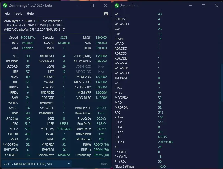

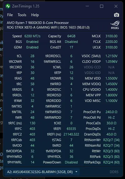

İçinden geçtim yine PC'nin zaten, keşke C28 denemeseydim, tRDWR 14 patlattı sanırım izole ettiğimde yine o dondurdu çünkü. Kaybedecek bir şeyim yok makinede de, sonu iyi sonuçlanmıyor, BIOS'un da içinden geçti, Windows'un da, affetmiyor 6400 işte, her şey sınırda FCLK 2200 SoC 1.29 Nitro zaten 1-2-0. hata kaldırmıyor bu işler. @behramabi
@behramabi bak şimdi bu C28 mevzusundan sonra inat ettim, denemeye devam ettim. Vddıo 1.45 ve vddp 1.1'de 30. Dk hata verdi. Vddp 1.0 ve vddıo 1.4'te sıkıntı yok gibi. Sebebi anlamak zor, C30'da bu hata veren değerler stabildi. O yüzden C28 bulaşmak akıl karı değil, anlayamadığım bir şeyler var, garip yani. 1-2-0 Nitro'yu zaten Auto 0.95 vddp kafadan açamıyor. tRDWR 14 de C28'de göçertti. 30'da stabil.
A die olsa kafa çok rahat olacaktı, gdm disable de daha kolay, m de olmuyor işte, sevmiyor m. Sen de o RAM'leri satıp 6400 C30 al kafan rahat etsin derim. 1.4'te direkt açarsın. İşlemcin de açıyorsa tabii, daha onu tam öğrenemedin voltaj kilidi yüzünden. @behramabi
En kötü aynı 1.4 voltajda 6200 C28 kullandım ben 6400 C30 RAM'leri, gayet iyiydi, en tight halde stabildi, 120 ns sadece testte hata verıyordu, 120 ns gerçektem yapamıyor mu a olmasına rağmen onu çözememiştim, 40 dereceydi testte.
@behramabi RAM'ler elindeyse, 6200 C30 gdm disable stabil olarak açmaya çalış, 1.42 yeterli gelir ona. 1-2-1 Nitro yeterli olur, gdm disable + 1-2-0 çok zorluyor, kit zaten m. Ben de 6200 C28 1-2-0 1-2-1 bakacağım.

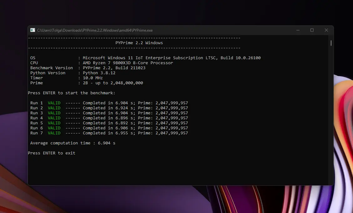

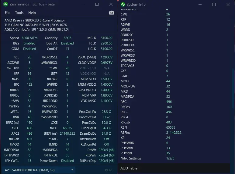

6200 C28 gdm disable böyle veriyor 1-2-0 Nitro ile işlemci stoktayken, gayet iyi. C26 6.8'e daha yakın verir. 7 s altında kalsan yeterli bence ama 7800X3D için farklı tabii bunlar bir tık Boost clock ile de alakalı bunlar. +200 verince 0.1-0.2 oynatıyor, gdm disable kafadan 0.1 veriyor mesela, bellek erişimi hızlanıyor. Stabilite zor, kit a bile değil zaten, lanet olasıca 6400 açmak bile stabil büyük başarı bunda zaten. 1.55 civarına 6400 C28 açabiliyor gibi görünüyor bende de, şu anlık uğraşmak iyi değil, hava sıcak ve limitte. Dediğim gibi yap sen de. @behramabi 6200 C30-36-36 gdm disable dene, hata verirse 36'ları 37 yap, 37 stabil açar.
Saçma sapan vddıo ve Vddp'de failliyor, limitte uğraşırsan en ufak şeyler böyle etkiliyor. 6400 C30 da mantıksız, 6200 gdm disableden kötü performansı var her açıdan.
@behramabi böyle deneyip yazarsın, Nitro 1-2-1 yap vdd 1.42 C30 yap, rd ve RP 36'da hata varsa 37 yap. RAM'lerde fan yoksa tRFC ve trefı kıs, trefı 50k tRFC 527 dene, hata alma önce. Gerisi çalışacaktır, SCL belki 4 açamayabilir, onu 5 yaparsın.
İlk etapta 8-8-32-4-16 kısmını da 8-12-32-6-24 yap sonra halledersin bu kısmı. Hata yeme 6200 C30'da önce. @behramabi bunları önerebilirim.
