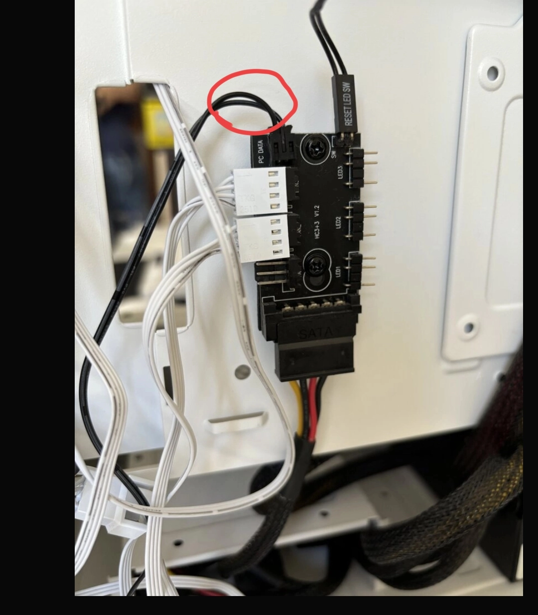

Anakart modelini söyler misin? Nereye takacağını söyleyim, bir de o soketin görselini paylaşın.
Wanhedaa
Çalışkan
- 30 Nisan 2025
- 56
- 13

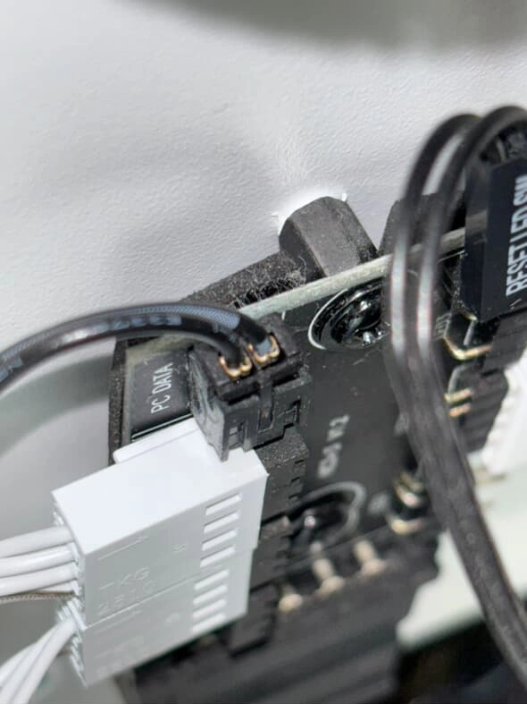

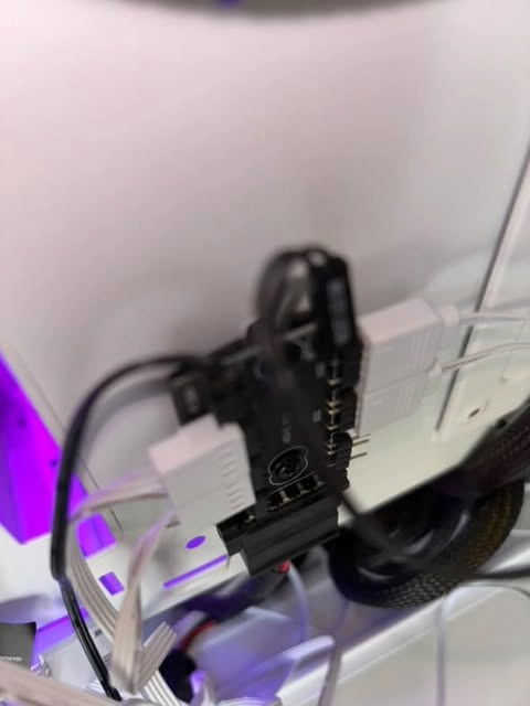

Yani anladığım kadarıyla fan ayar çıkışı olmadığından dolayı direkt tak çalıştır çalışıyor öylemi herhangi fan hızına müdahale yapamıyorum?Bu LED soketi, fanların hızını ayarlayan soket değil maalesef.
Kontrolcüde fan ayar çıkışı yok anlaşılan, direkt anakarta takıp çalıştırmak lazım.
Evet aynen öyle görünüyor, anakarta takarsanız ayarlanabilir ama anakartta şu anda 1 tane boş port görünüyor, fanları birleştirmek için çoklayıcı gerekir, fanın o beyaz soketlerinin haricinde başka soketi var mı dişi uçlu?

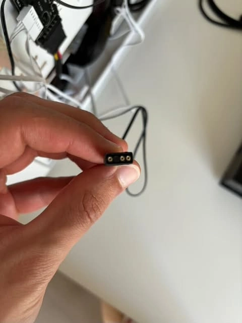

2 Erkek 1 dişi uçlu var hocam fakat bunlarda kablosu kısa olduğu için kablo çoklayıcı ile birbirine bağlanmışlar RGB ışığı çalıştırma görevi görüyor. Anakartta ise sadece EZ Debug yazısının üstündeki 2 giriş boşta.Evet aynen öyle görünüyor, anakarta takarsanız ayarlanabilir ama anakartta şu anda 1 tane boş port görünüyor, fanları birleştirmek için çoklayıcı gerekir, fanın o beyaz soketlerinin haricinde başka soketi var mı dişi uçlu?
O zaman kontrolcüde solda takılı olan 2 soketi çoklayıcı ile birleştirip anakartın fan portuna takacaksınız, anca öyle kontrol edersiniz.
Üstteki port fan için, alttaki LED portu oraya takılmaz fan.
