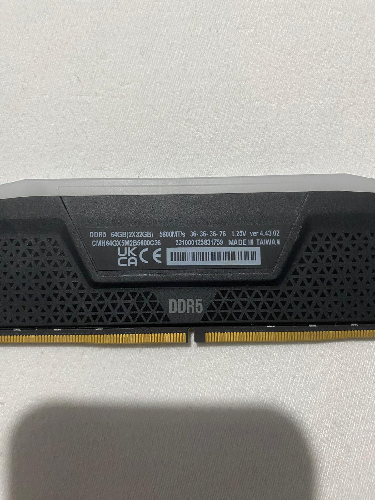

Merhaba, şu an acilen cevaba ihtiyacım var. Satın almak üzereyim. Bu RAM, B650 Gaming X AX V2 anakart ile uyumlu mu ve Samsung B olarak geçiyor mu? Hynix modelden çok mu geri kalır? Aldığımda ne gibi testler yapılmalı? Teşekkür ederim.
DDR3-4-5 mi o bilgi yok. Link atsan? Şimdi uzmanlar uyuyordur, ben yardımcı olurum :giggle:.
DDR5 5600MHz CL36.
Şu an satılan hazır sistemlerde zaten bu tip 5600 CL36 gibi modeller kullanılıyor. Rahat kullanırsın. 32x2 sanırım kit? İlk önce gözünle fiziksel gözden geçir pinlerine falan, gözle görülür bir şey yoksa sistemde de Memtest86 ile test et.
Yok tek 32 GB aldım ben, 64 almadım. Dual kit olmaması sorun teşkil eder mi? Bir de ben chipset için sordum, Hynix değil ondan.
Alacağın fiyata 2x16 GB bulabilirsen daha iyi olur, AMD sistemler Dual kit i sever. Samsung olmasının büyük bir kayıp olduğunu düşünmüyorum. Çok uygun fiyata bulduysan bunu, yapıştır. Bir şekilde sonra da kit yaparsın.
12.500'e aldım.
Dual olmaması üzücü ve sorun olacak bir durum mu anlamadım.
Çok iyi fiyat. İleride bulunur bir şekilde.
Ben anlamadım, şu an ileride bulunması şart mı demek istiyorsunuz acaba yoksa misal Dual channel yapacaksam onun için mi şart demek istediniz? Ben şu an uzun bir süre 32 ile giderim, devamına gerek olmaz diye düşünüyorum.
Bu arada benim anakart 4 RAM slotuna sahip. Elimde ayrıyeten Kingston 5600 MHz CL36 var. Onları B kanalına, bu 32 GB planı da A kanalına taksam stabil olurlar mı, birbirlerine arıza vermesine sebep olur mu?
Şart demedim, ileride gerekirse Dual kit yaparsın anlamında demiştim. Yapmasanda olur. Kingston'ı da denersin sorun çıkarmazsa devam edersin.
