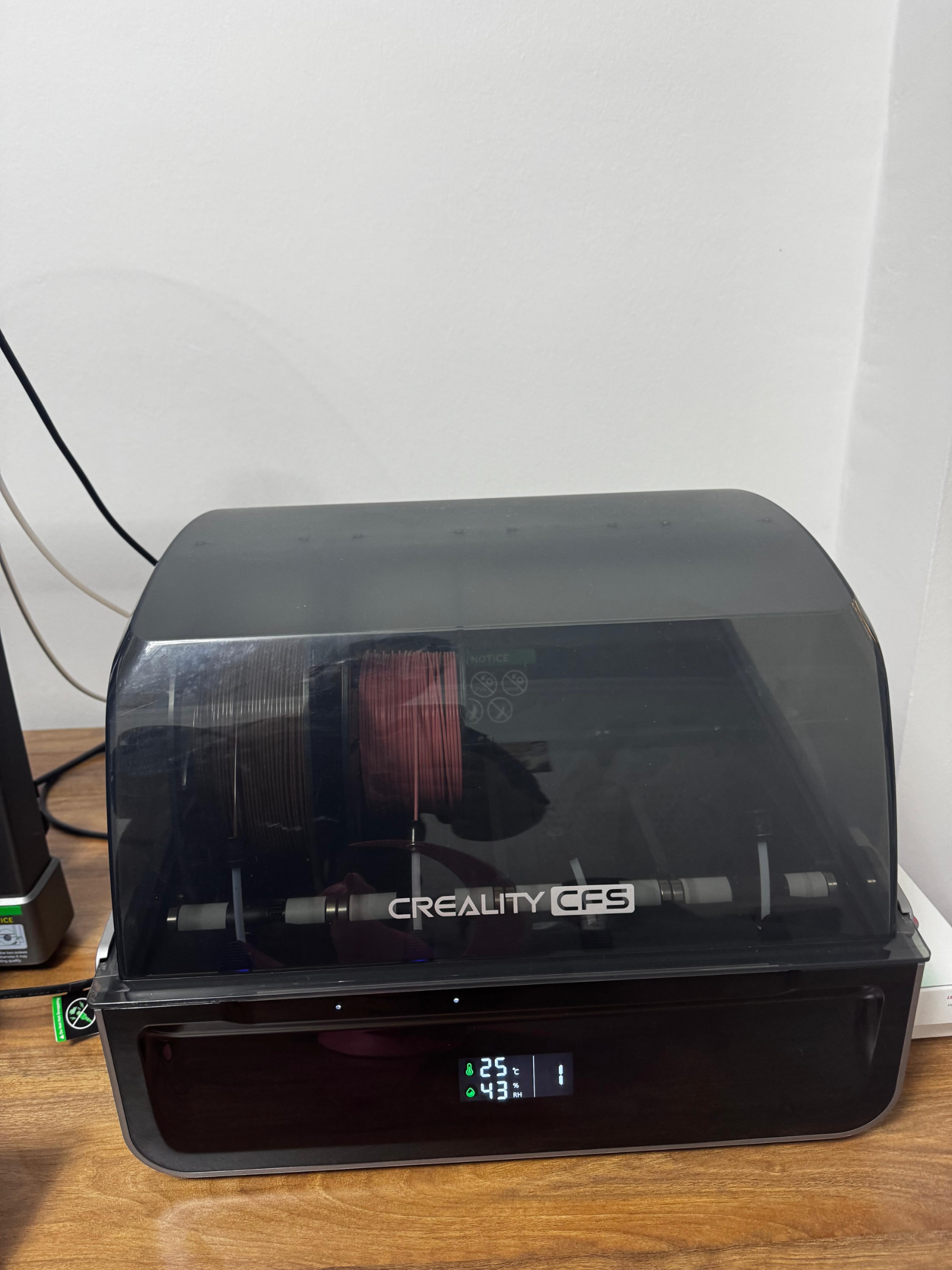

Creality Hi modelini tam rakip olarak Bambu Lab A1 için çıkardı. Benzer fiyatta ve cfs modülüyle Bambu'nun ams modülüne rakipti. Otomatik kalibrasyon, uzaktan kontrol ve renkli baskı için birebir rakibi. Bende aslında BambuLab A1 Combo alacaktım ancak Hi Combo'nun daha yeni çıkmış olması, cfs modülünün kapalı olması(bu çok önemli) büyük etken oldu. Cihazın başlığı amiral gemisi olan K2 Pro ile birebir aynı. O yüzden gerek yedek parça gerek kalite olarak diğer Creality ürünlerinden daha iyi durumda.

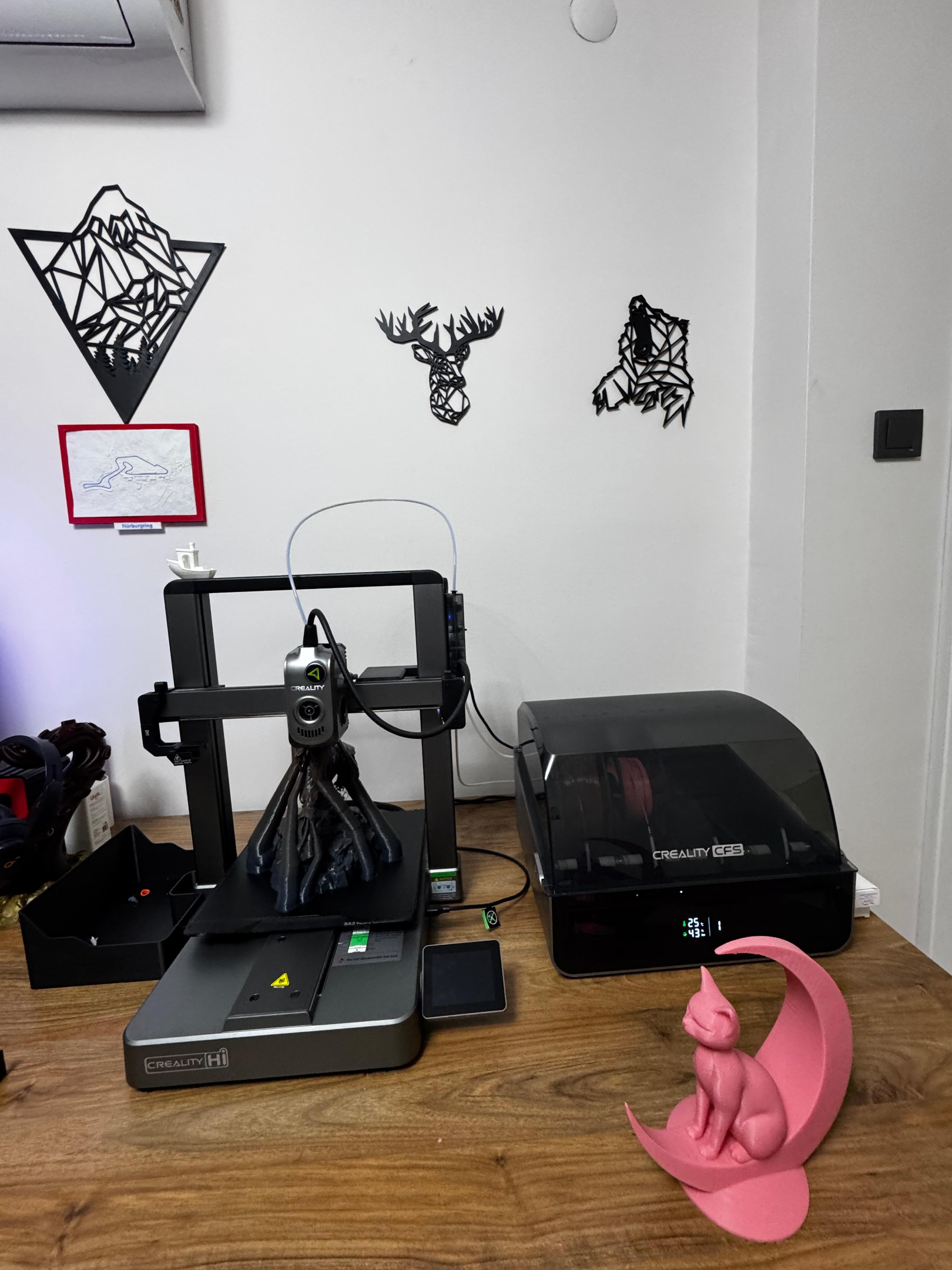

Telefondan ve bilgisayardan kullanılabilecek Creality Print uygulaması mevcut. Dünyanın neresinde olursanız olun cihazı hem izliyor (kendi kamerası mevcut) hem kontrol edebiliyor hem de baskı verip iptal edebiliyorsunuz. Bu yönüyle Bambu lable aynı hatta birkaç artısı da var.
Renkli baskı almak çok basit ve keyifli, uygulamasını kullanmakta çok çok basit ancak ben çok renkli baskı kullanmıyorum çünkü aşırı şekilde çöp filament çıkıyor. Ben akrilik boyayla boyamayı öğrenip tamamen kendim boyamaya başladım.

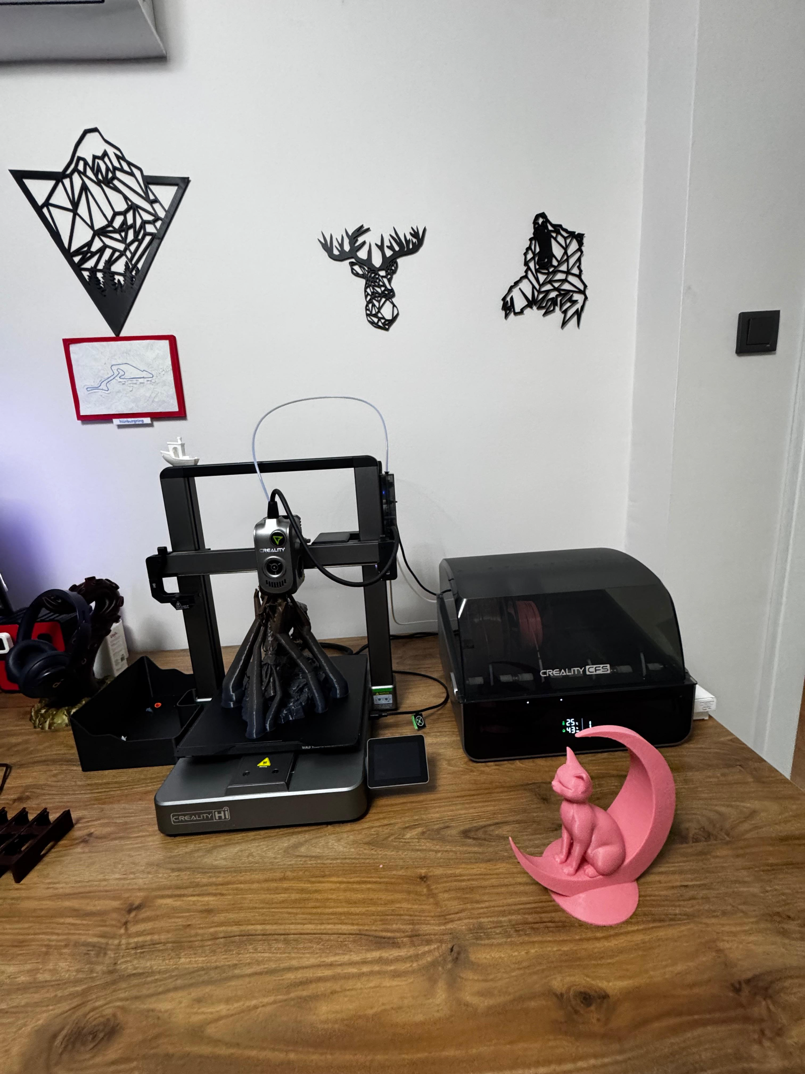

Cihazla alakalı bahsedeceklerim genel olarak iyi. 3D yazıcılara merakı olan, almak isteyen veya denemek isteyenler için çok iyi bir cihaz ve zahmetsiz. Otomatik olması, uzaktan kontrol ediliyor olması, CFS modülünün kapalı olması ve tablasının nispeten büyük olması çok iyi. Nozzle değişimi pek kolay değil uğraştırıyor. Ben deneme amaçlı 0,6 ve 0,8 mm nozzle aldım ancak çok hoşuma gitmedi.

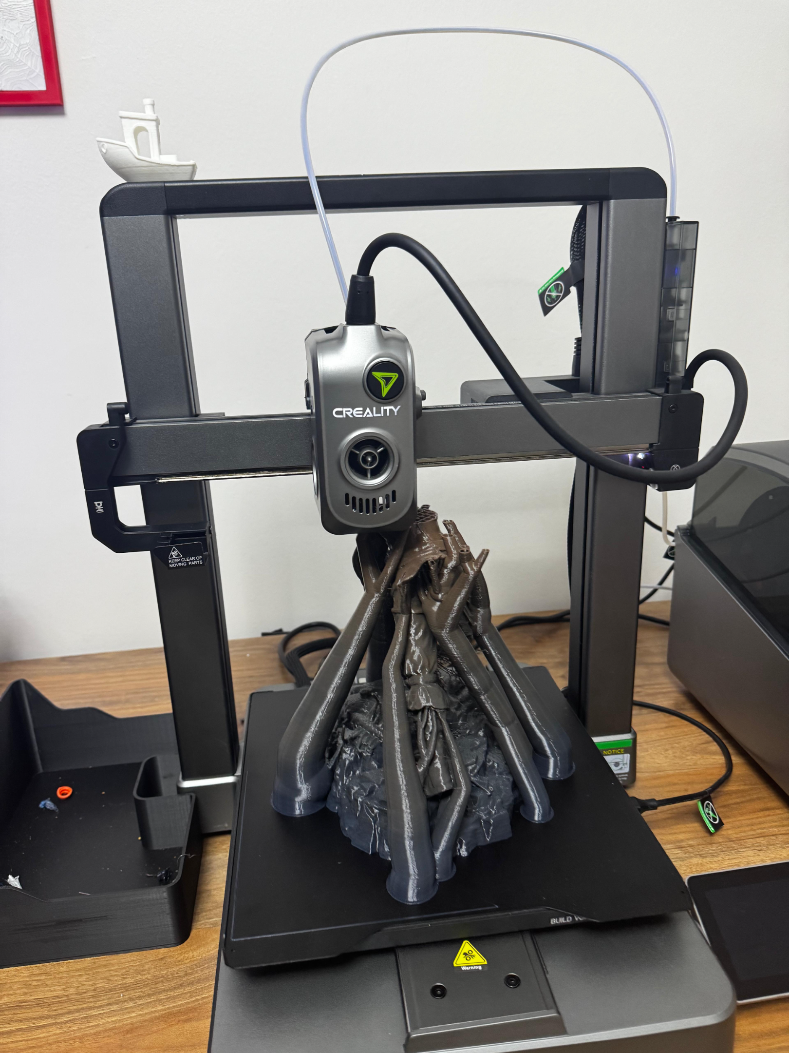

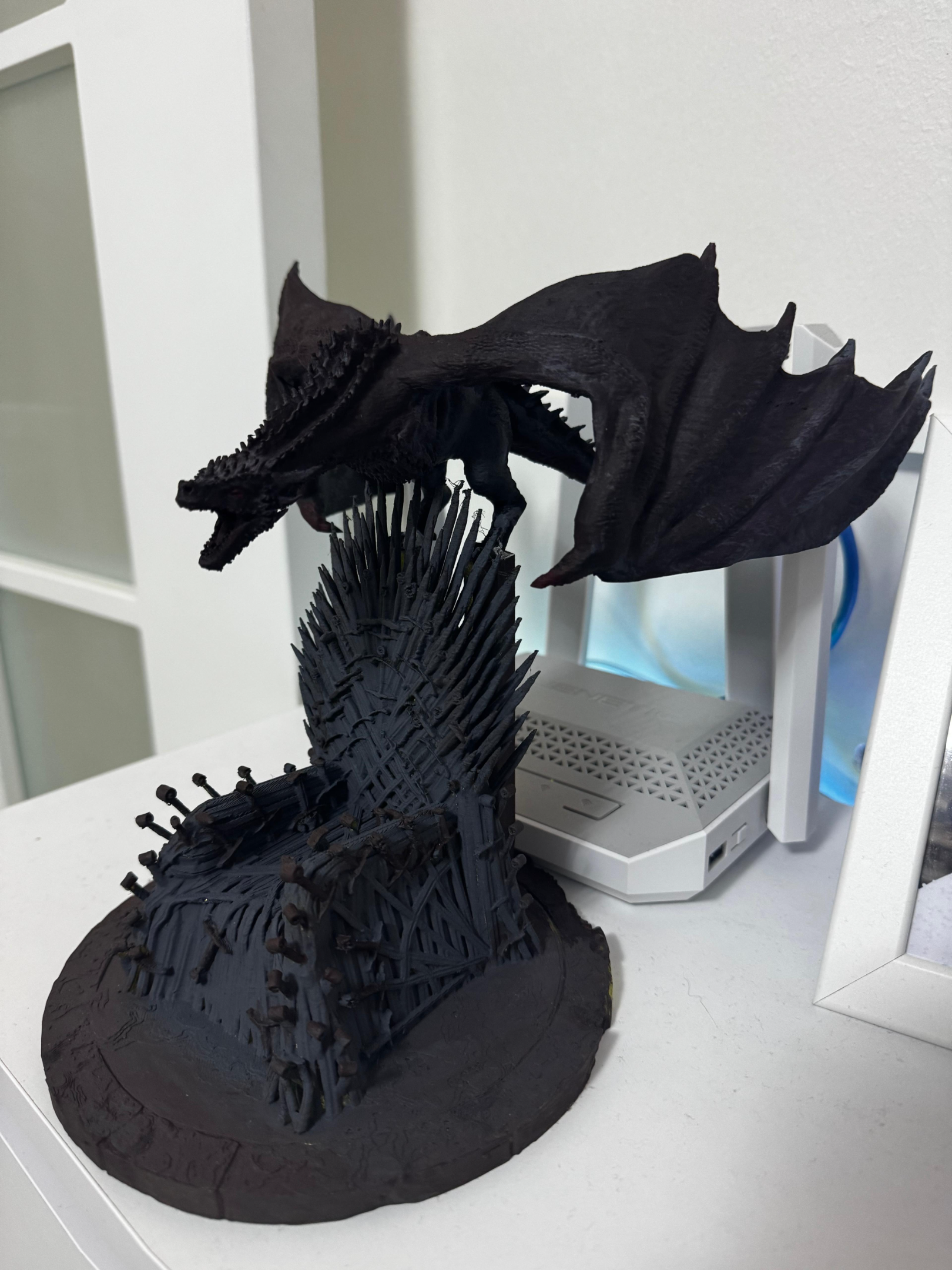

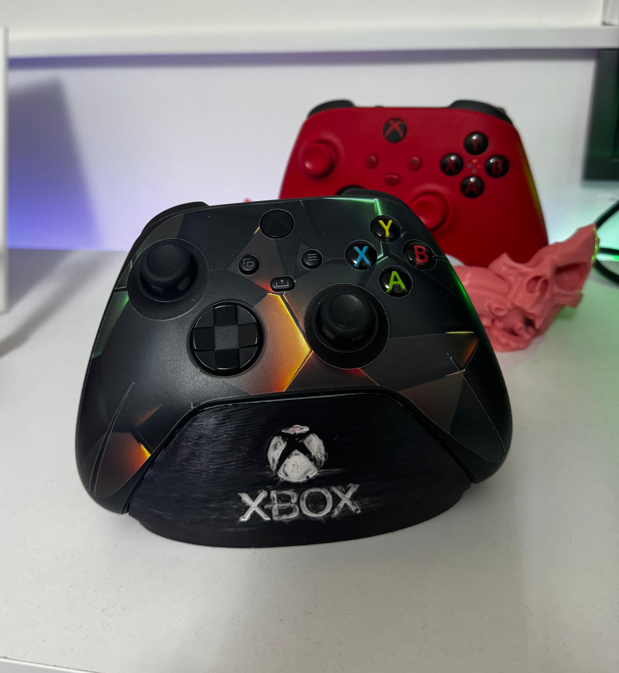

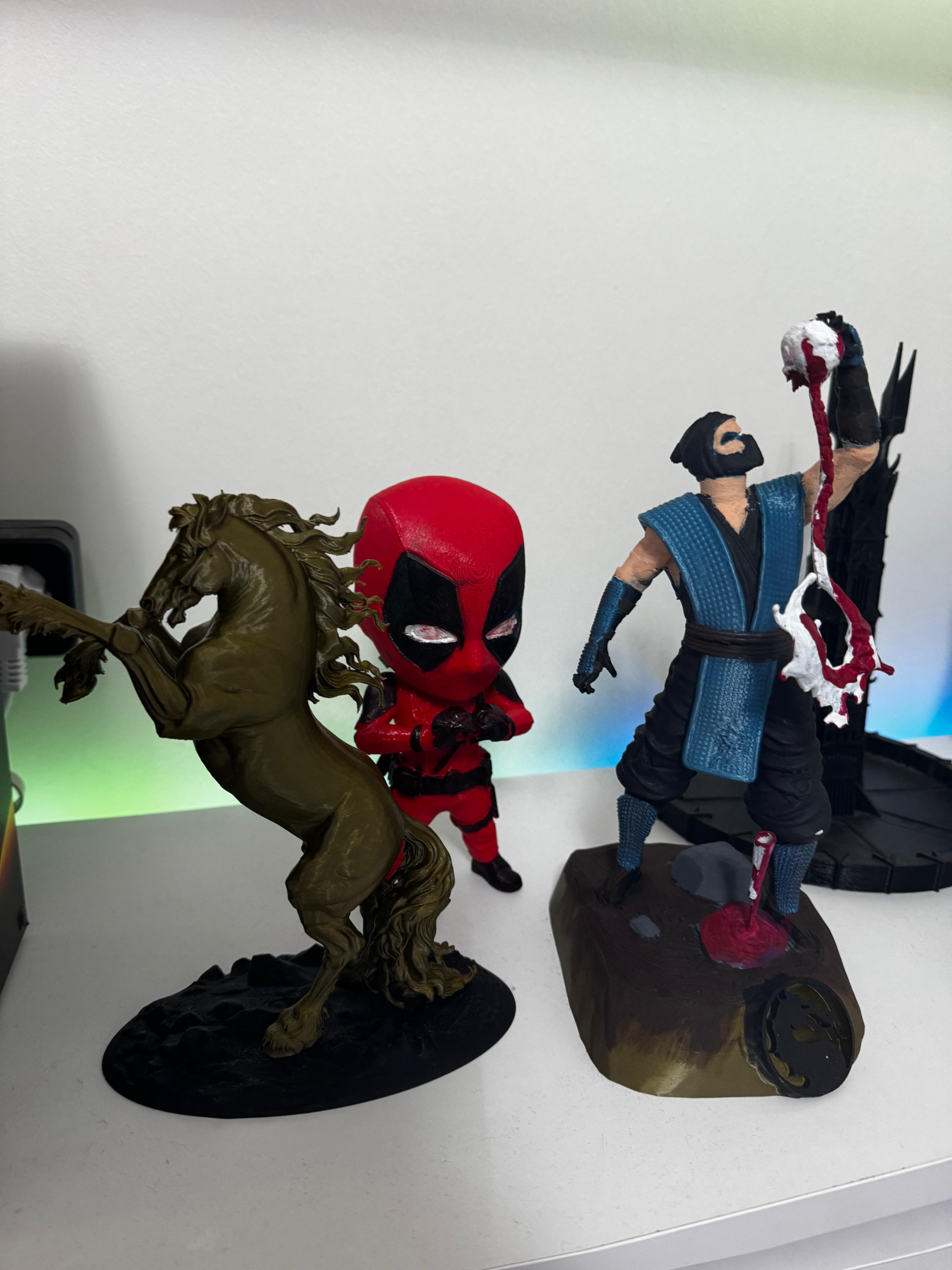

Örnek olarak bir amatör olarak ve ilk defa 3D yazıcıya sahip olan birisi olarak baskı aldığım örneklerden fotoğraf ekliyorum. Uzun bir süre daha kullanacağım gibi görünüyor.
