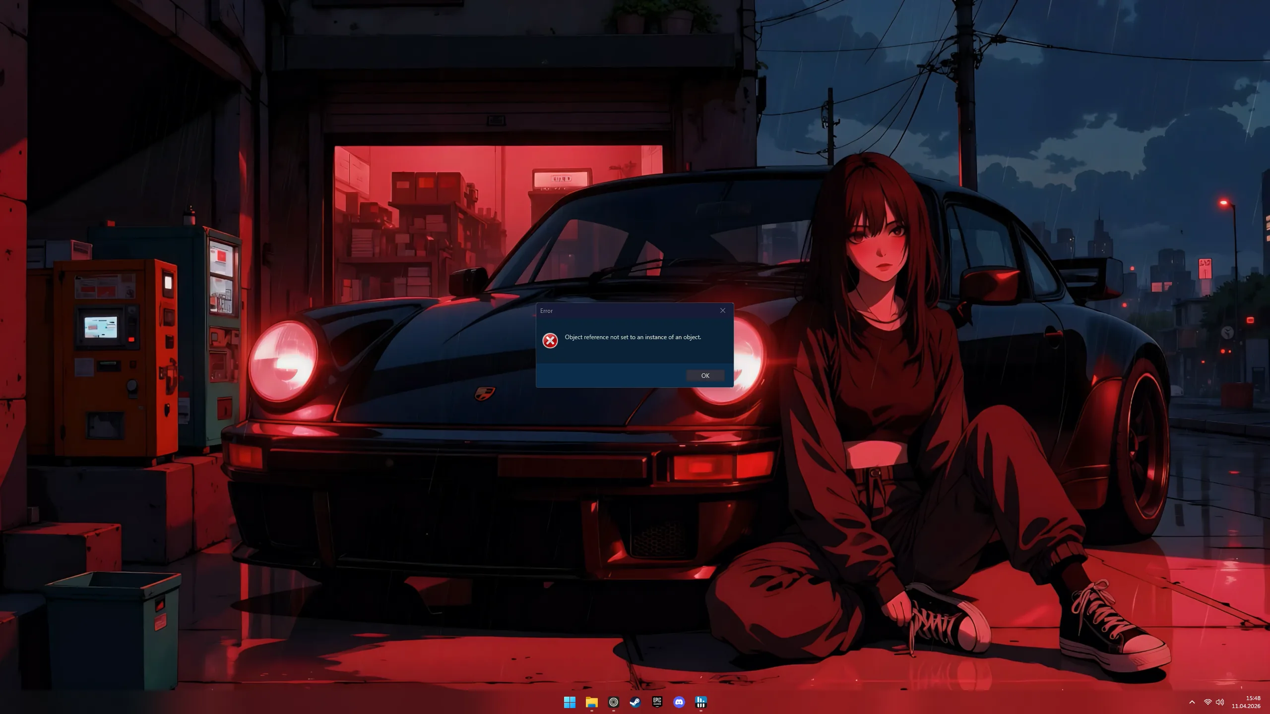

Evet hocam D-die ama zen timings error veriyor açamadım.
