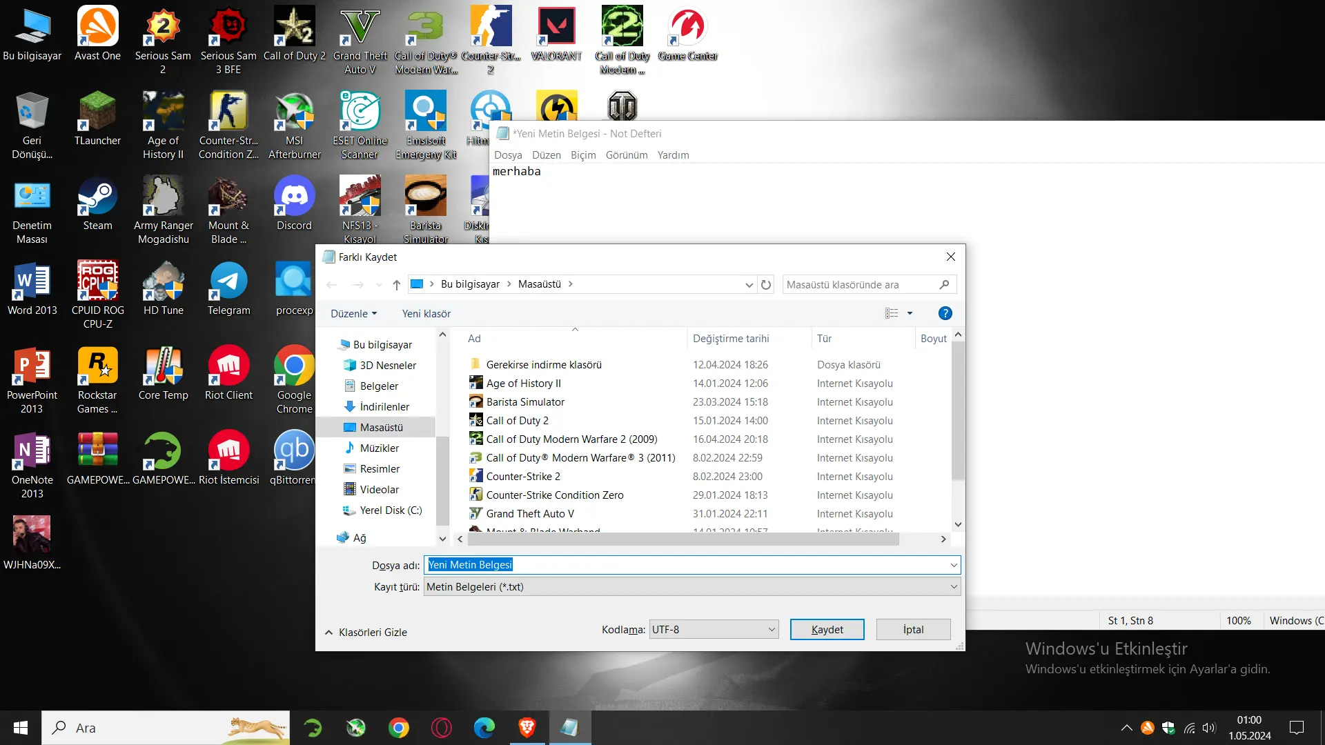

Arkadaşlar bunu nasıl eski haline getirebilirim önceden direkt CTRL s yapınca kaydediyordu şimdi nereye kaydedeceğimi soruyor bunu nasıl kapatabilirim?
Tamam sorunu çözdüm kapatın. Kabul etmeyin.
    128,5 KB · Görüntüleme: 168

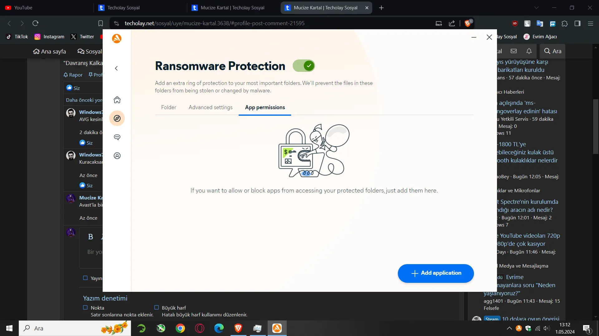

Merhaba,
Aynı sorunu yaşayan veya ileride yaşayabilecekler için sorunun nasıl çözüldüğünü açıklar mısınız?
Avast üzerinden strict moda almıştım ve desktop da korumalıydı, böylece yeni bir belge oluşturduğumda önüme yazı çıktı, soldakine bastım sonra kapandı. Böyle bir problem oluşmaya başladı. Sonra Avast Ransomware Protection yerinde App permision yerinde sanırım bir ayrıcalık mı ne vermiş, onu kaldırınca düzeldi. Yani kısacası Avast kullanırken böyle bir hata olursa Avast Ransomware Protection yerinden App permision yerinden blocklanan şeyi kaldırın.

Bakın burada ne varsa çarpıya basarak kapatın, eicar test virüsü oluştururken böyle hata oldu, strict mode alınca oluyor Smart'ta olmuyor.
Not Defteri uygulamasını açıp rastgele bir şey kaydetmeye çalışırsan sana tabii ki lokasyon soracak CTRL + S bastığında. Ama eğer masaüstüne sağ tık atıp yeni bir metin belgesi oluşturup, içine bir şeyler yazıp orada CTRL + S basarsan masaüstünde olan dosyaya kaydeder.
    90,3 KB · Görüntüleme: 107
