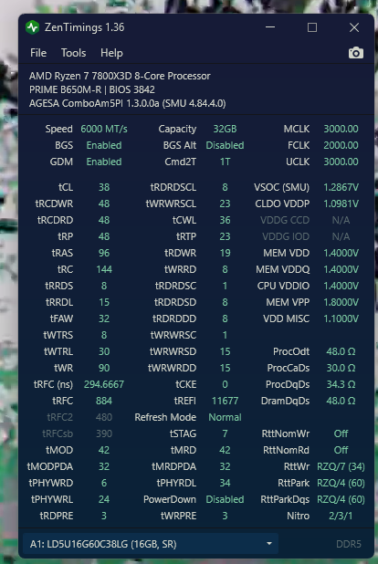

Uygulamayı 1.35 sürümünde açtım fakat sağ taraftakiler görünmüyor ondan kaynaklı mı acaba?
Attığım ZenTimings fotoğrafı açılmıyor galiba tekrardan atıyorum hocam.

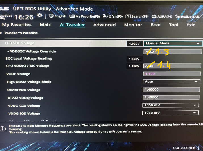

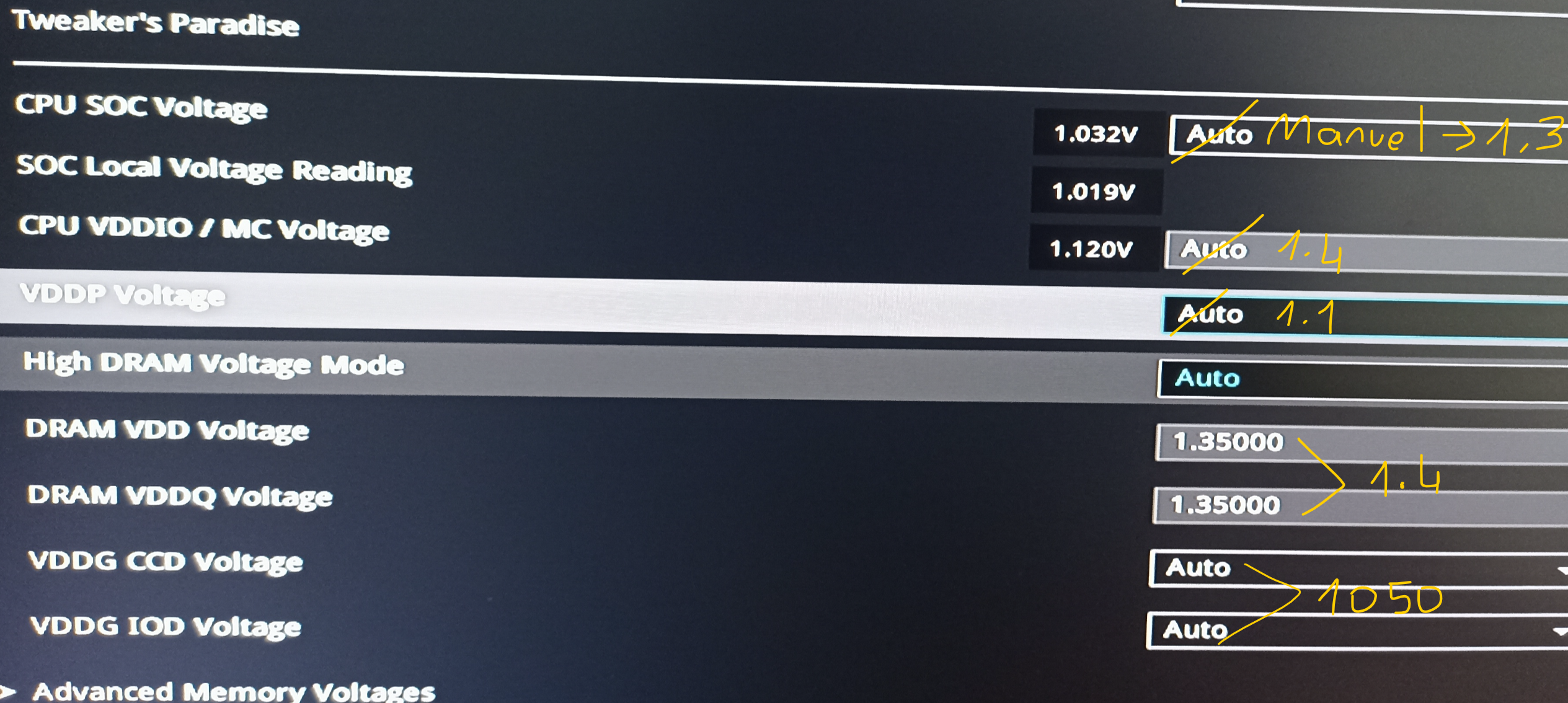

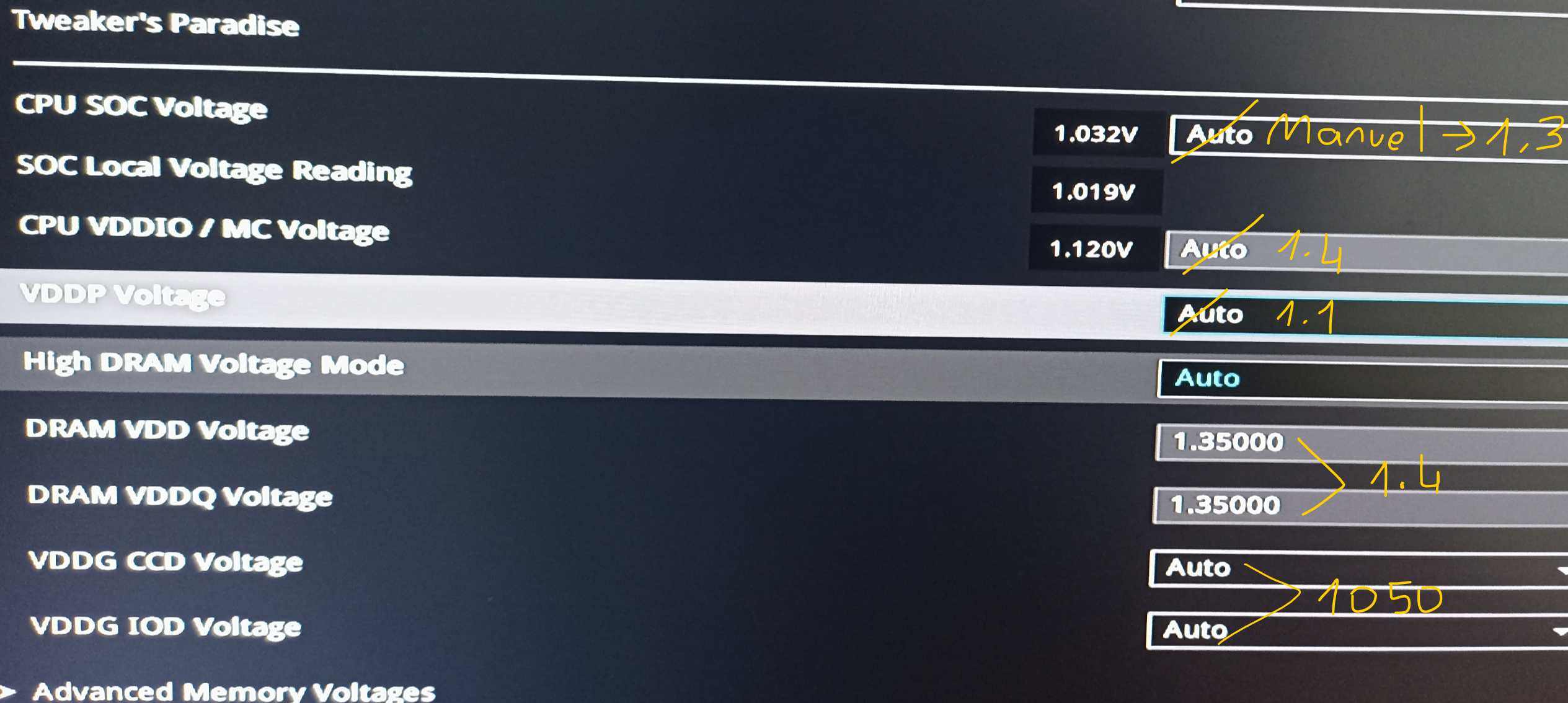

@Jezoo Bu şekilde durum nedir, bir bakar mısın? Bank Refresh Mode Normal alınacak, Integrated Graphics kapatılacak. Memory Context Restore ve Power Down ayarları kapalı kalsın. Fast Boot Disabled, POST Delay Time 1s kalsın. SOC Voltage Manuel Mode 1.3 girin, VDDP 1.1, VDDG CCD/IOD 1050 mV girin. DRAM VDD-VDDQ 1.4 girin, VDDIO da 1.4 kalsın. Özet ekranı iletirseniz kontrol edeceğim. Nitro menüsüne geçiş yapın. Orada Nitro Enabled dedikten sonra Robust Enabled, RX-2, TX-3, Control Line-1, RX-TX Burst Length 1X-1X bırakın. UCLK=MCLK, FCLK=2000 kalsın. EXPO1 üzerine bunları uygulayın, başka ek ayara gerek yok ilk etapta.

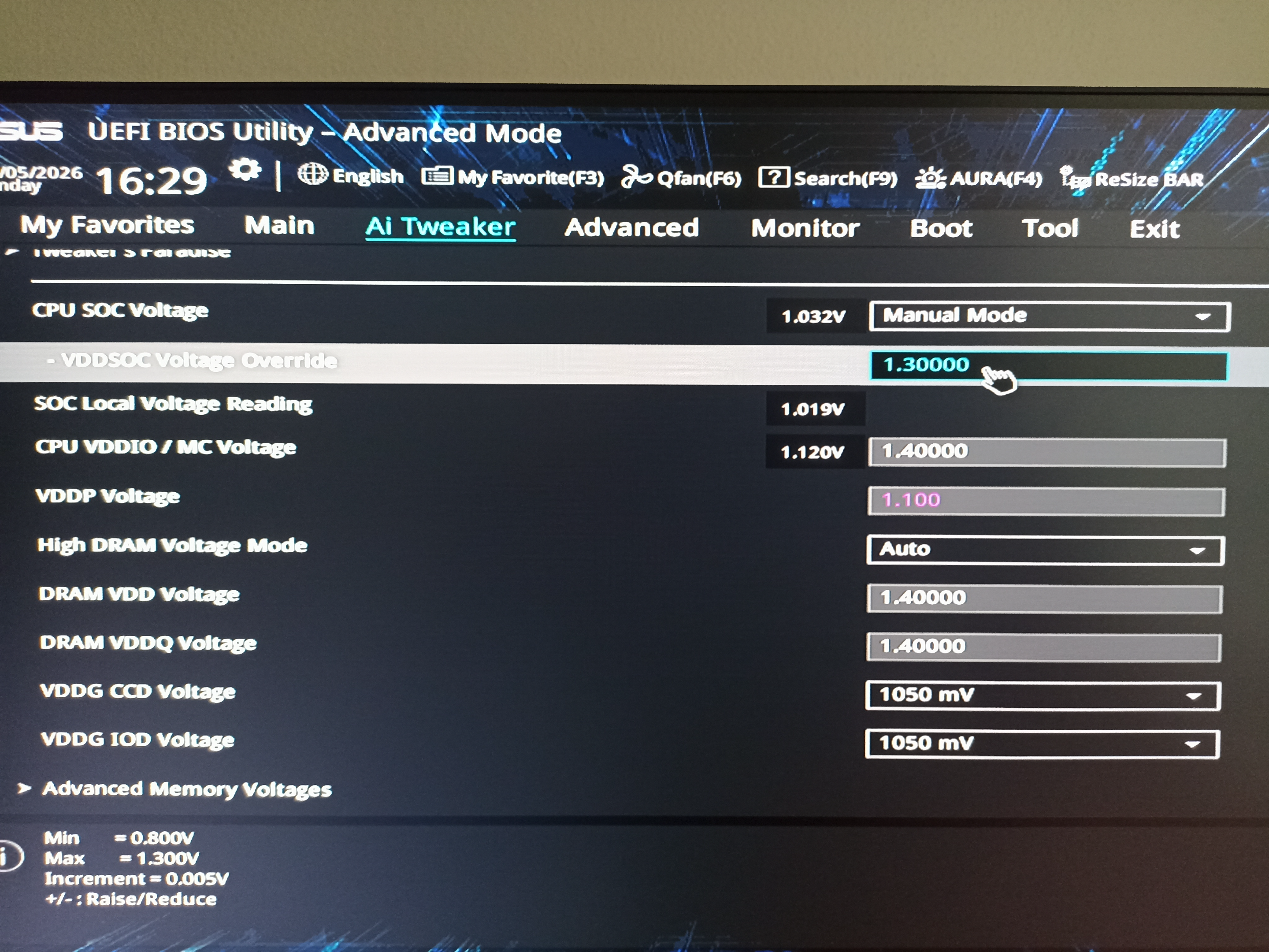

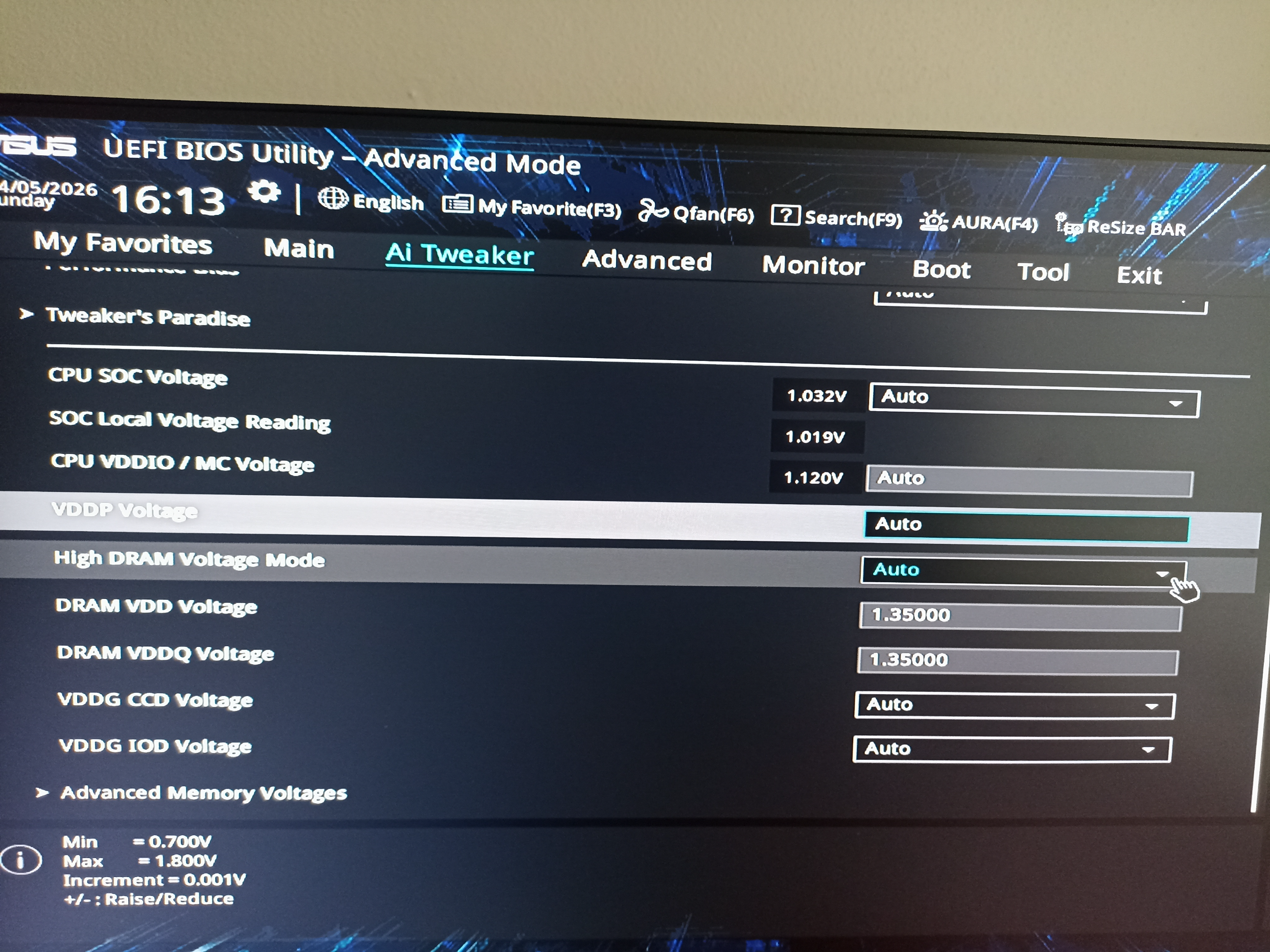

Hocam sizleri de uğraştırıyorum kusura bakmayın ama bir türlü beceremedim SoC uncore OC mode ayarını açtım diğer ayarları bulmakta zorlanıyorum vddp voltajı burada görüyorum fakat manuala alamıyorum.
    286,6 KB · Görüntüleme: 72

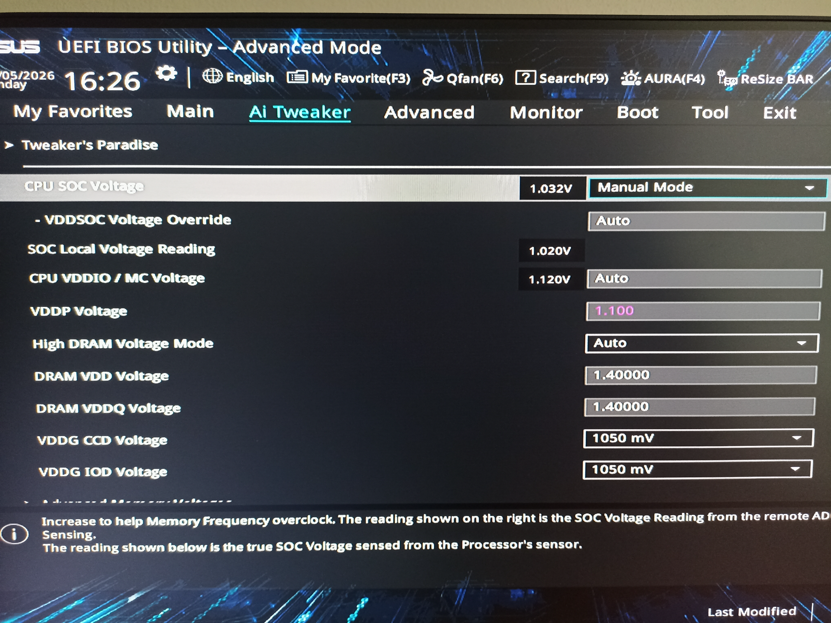

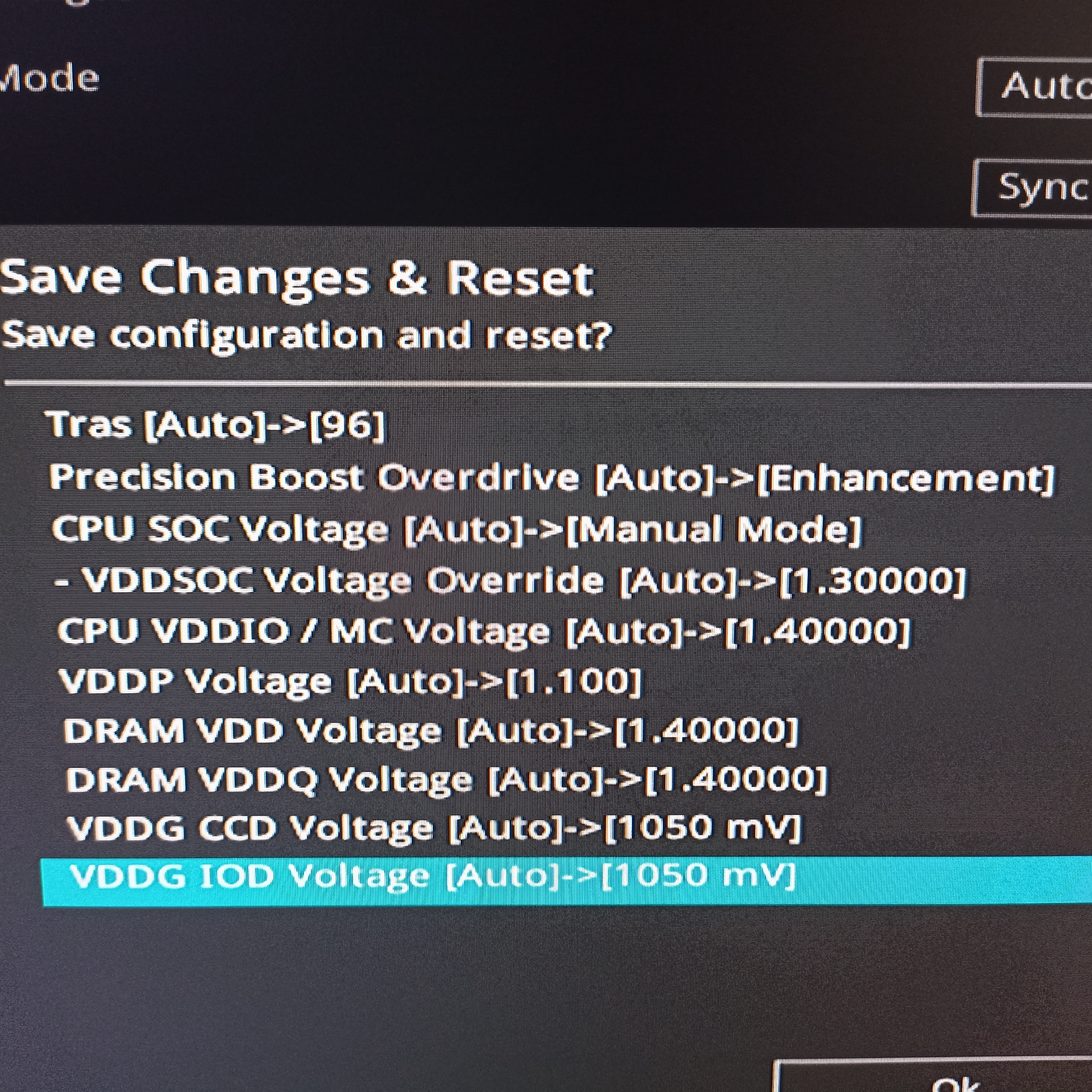

Sanırım oldu hocam son hali bu şekilde.
    267,5 KB · Görüntüleme: 47

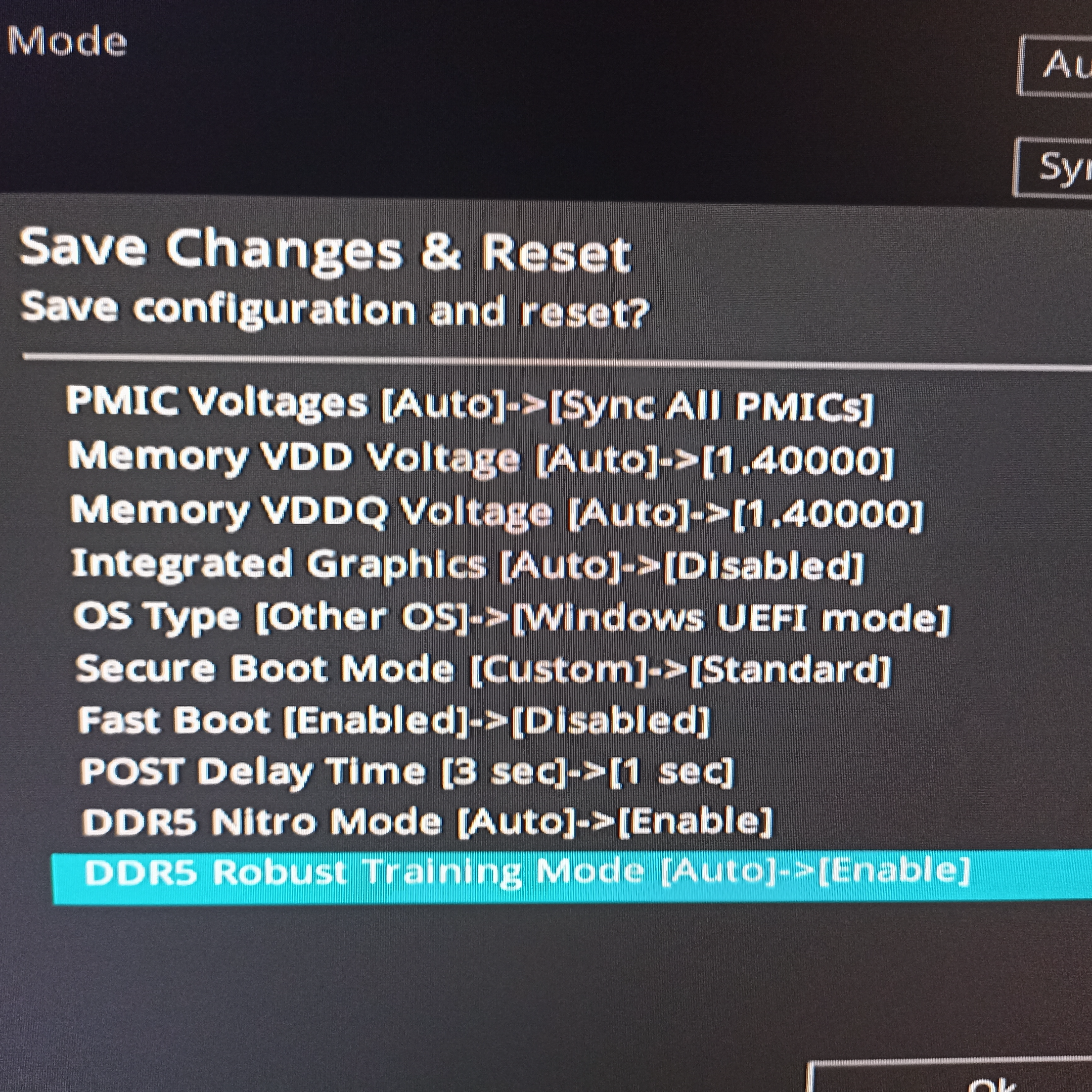

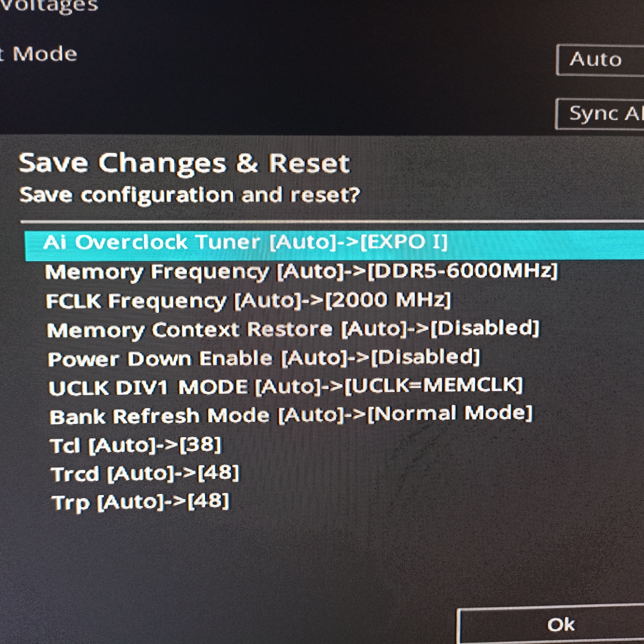

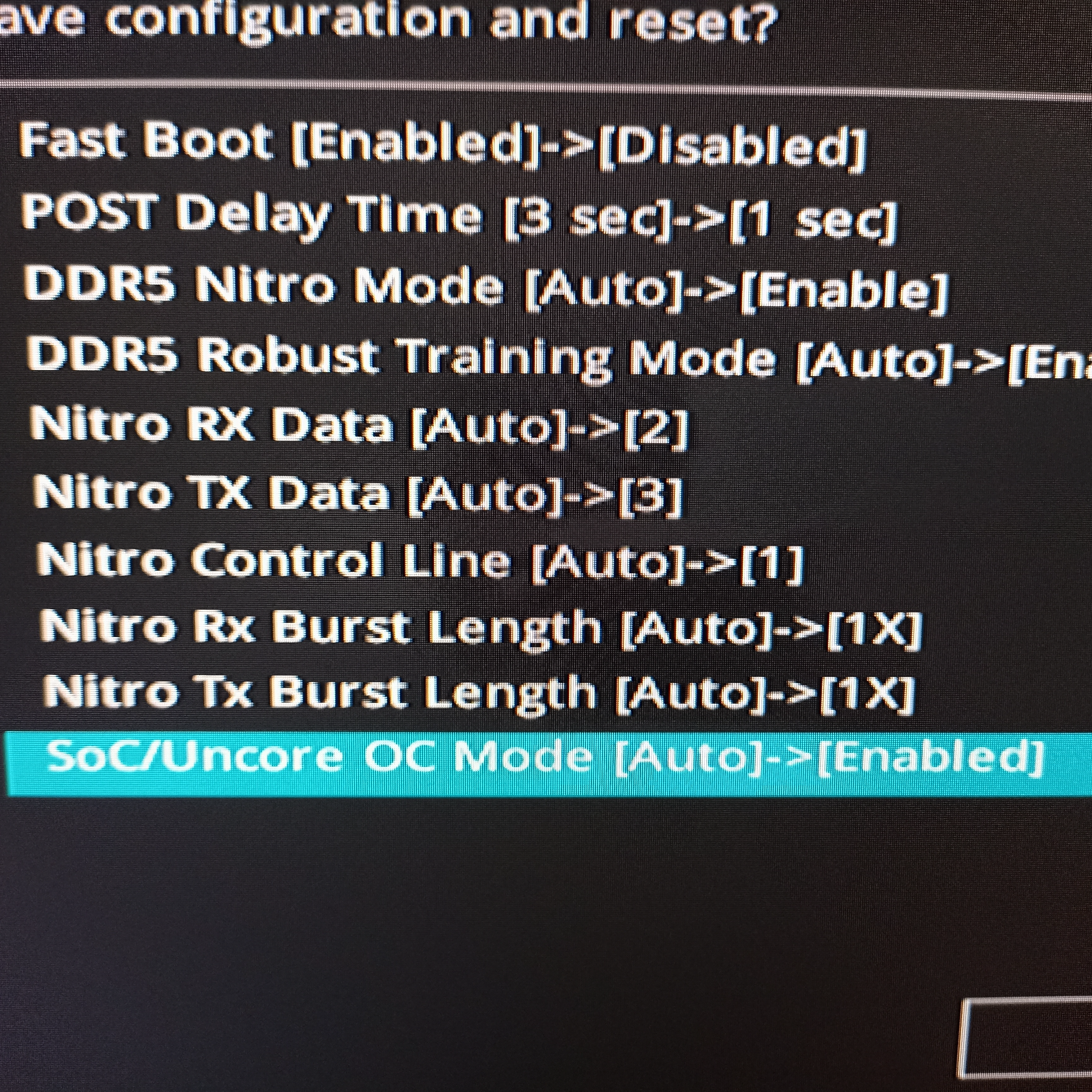

Hocam sizin dediğiniz vddio ayarını bulamadım sadece onu da 1.4 kalsın dediniz SPD hub vddio buldum fakat maksimum 1.2v çıkıyordu oda normale aldım özet ekranı bu şekilde.
