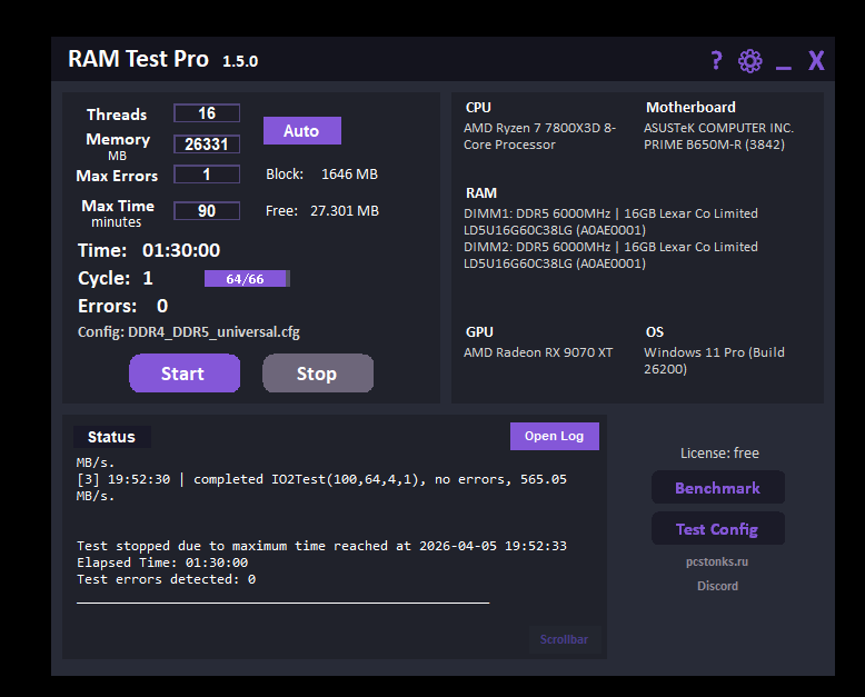

Bilgisayarımda EXPO açtığımda bilgisayar açılmadan kapanıyor, hiçbir şey yapamıyordum. Ayhan hocam sağ olsun RAM'ler için bana bir ayar önermişti, bugüne kadar kullandım fakat bugün o ayarlarla birlikte bilgisayarı açtığımda bilgisayar donuyor, hiçbir şey yapamıyorum. Fareyi istediğim gibi hareket ettiriyordum fakat hiçbir şekilde etkileşim alamıyorum.
@Ayhan Dönmez hocam tekrardan yardımcı olur musunuz?
Uygulamayı 1.35 sürümünde açtım fakat sağ taraftakiler görünmüyor ondan kaynaklı mı acaba?
Attığım ZenTimings fotoğrafı açılmıyor galiba tekrardan atıyorum hocam.
@Jezoo Bu şekilde durum nedir, bir bakar mısın? Bank Refresh Mode Normal alınacak, Integrated Graphics kapatılacak. Memory Context Restore ve Power Down ayarları kapalı kalsın. Fast Boot Disabled, POST Delay Time 1s kalsın. SOC Voltage Manuel Mode 1.3 girin, VDDP 1.1, VDDG CCD/IOD 1050 mV girin. DRAM VDD-VDDQ 1.4 girin, VDDIO da 1.4 kalsın. Özet ekranı iletirseniz kontrol edeceğim. Nitro menüsüne geçiş yapın. Orada Nitro Enabled dedikten sonra Robust Enabled, RX-2, TX-3, Control Line-1, RX-TX Burst Length 1X-1X bırakın. UCLK=MCLK, FCLK=2000 kalsın. EXPO1 üzerine bunları uygulayın, başka ek ayara gerek yok ilk etapta.
Testten sonra burstları 8X e çektikten sonra FPS sorunu da ortadan kalktı yardımlarınız için çok sağ olun hocam bu saate kadar uğraştırdım değerli vaktinizden aldım hakkınızı helal edin

Bu arkadaş B650M-R ile BIOS güncelledi ve sonra DOCP profile 1 sistem kendini resetlemeye başladı ve drop sorunu vardı, yaptığınız Tweak ayarları ile bu sorun çözüldü diye kendime ek bilgi olarak not alıyorum, notumda yanlışlıklı var mı @Ayhan Dönmez hocam, çözüm için yazdığınız cevabı rapor kısmında çözüldü olarak bildirirsin hocam oradan onaylarlar.
Evet, çözüm Micron Manuel ayarlanması. Tuning izin vermez, yani Timing vs. giremezsin. Ama bu tarzda bellek kontrolcü ve kısmen PMIC ayarlaman çözüyor. BIOS optimize edilmeli. Yoksa takılma, donma kaçınılmaz. Dadandı mı peşini bırakmaz.
Bu da bir icraat sonuçta, @TechMad 'e de söyledim. Bu tarz çözümleri öğrenip diğer arkadaşlar üzerinde uygulayın. Nitro, PMIC, FCLK, IMC vs. optimize edeceksiniz.
