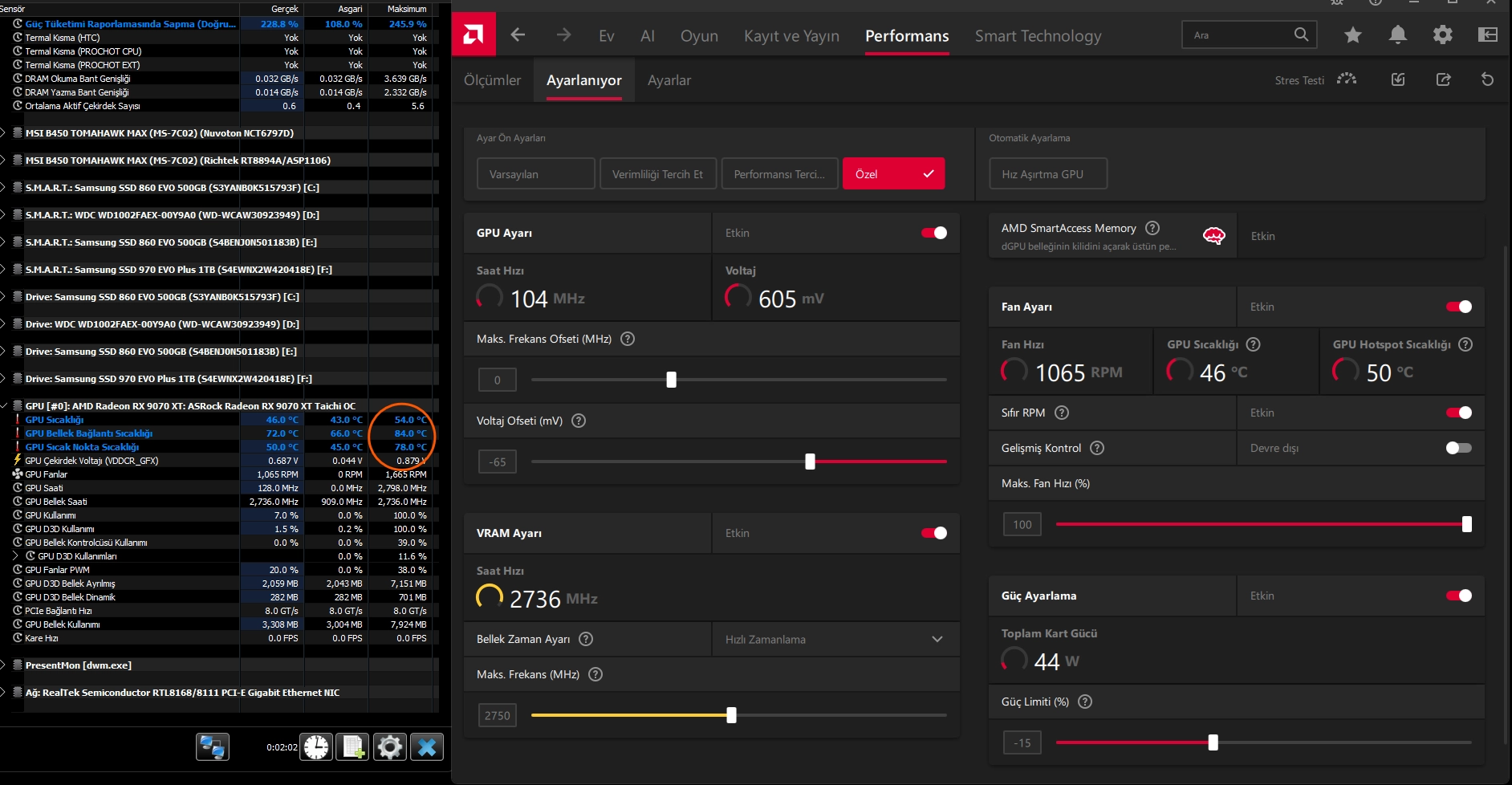

Kartla bir deneyimim yok ama VRAM'ler GPU cipi genel sicakligina gore yuksek gorundu gozume cekirdek sicakligiyla arada genelde 10-15 derece fark olmasi lazim ama sende biraz fazla gibi. Hotspotun yuksek olmasi arkadaslarin da dedigi gibi AMD'lerde sikca gorulen bir durum tam seebini anlayabilmis degilim. Genel olarak AMD GPU'lar sıcak calisiyorlar.
Kartta bir sıkıntı mı var acaba 🤔
Kasa havalandırması oldukça iyi hocam Full mesh olduğu için o tarafta içim rahat. Kartı daha serin hale getirebilirsem tadından yenmez.
Söylediğiniz ayarlarda bu değerleri gördüm.
Eki Görüntüle 156082
Sanki biraz daha agresifleştirebiliriz gibi kartı? Bu kartta hotspot ve bellek sıcaklık sınırının ne olduğunu biliyor musunuz peki?
Test programları üzerinden karttan tam sonuç alamazsın. -65 üzeri bizim kartlarda silikon şansına bağlı oluyor ki bence o bile stabil değil -50 tam stabilite 0 çökme (nebi AKG'ün videosundan yola çıktım ancak sadece fikir sahibi olabildim. Mantık doğru ancak uygulaması çok yanlış). Herhangi bir oyuna gir sonra duraklatıp Adrenalin'i aç. Ölçümlerde FPS değerin görünüyor. Örnek veriyorum ölçümdeki FPS değerin 200 ise mv değerini -5 -5 düşmeye başla taki FPS değişmeyene ya da düşene kadar (ama bunu oyun içerisinde yap test programları kartı yoramıyor ya da istemediğimiz bir bölüme yük uyguluyor anlamış değilim). Bu değişimlerde büyük bir ihtimalle kartında hiç çökme olmayacak. Daha sonra VRAM bölümünde ise aynısını yapıyoruz. Hızlı zamanlama açıyoruz (birçok yerde bu ayarı da çok stabil değil açıp açmamakta yerine göre 3-5 FPS fark eder çok da önemli değil). Sonrasında VRAM değerini 2650'den başlayarak 10'ar 10'ar arttırarak ilerleyin. Çok büyük bir ihtimalle 2700 ve üzerine çıkmaya başladığınızda çökmeler başlayacak (burada şunu fark ettim ki 2700 ve üzerinde çökmeler yaşanıyor ancak sadece ayarlama yaparken oluyor burada şu şekilde denemeler yaptım her resetlemesinde kaldığım yerden devam ettim benim kartımda en ideal ayarlar bu oldu. Ayarları bulduktan sonra uyguladığımda ise oyun içerisinde çökmeler söz konusu olmadı. Böyle bir şeyle de ilk defa karşılaşıyorum). Özetle siz burada sıcaklık kavramına takılı kalıyorsanız -UV de -100'e kadar yolunuz var (silikon kalitesine bağlı olarak ki -UV de kart o kadar sağlam ki çökemiyor FPS değerin düşüyor absürt -200'lere düşmedikçe tabii :). ) Ve gücü -%25'e kadar çekebilirsin 250W ayarında çalışıyor ve sessiz serin oluyor.

Şu an bu ayarları kullanıyorum. Gün içerisinde bir teste tabi tutacağım ve değerleri yine paylaşırım.

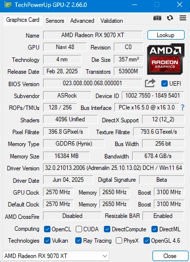

Eger VRAM GDDR7 ise karakteristikleri farkli olabilir seninle ayni modele sahip olan insanlarin degerleriyle karsilastir o zaman cikar gercek ortaya.
GDDR6 kart gösteriyor.
