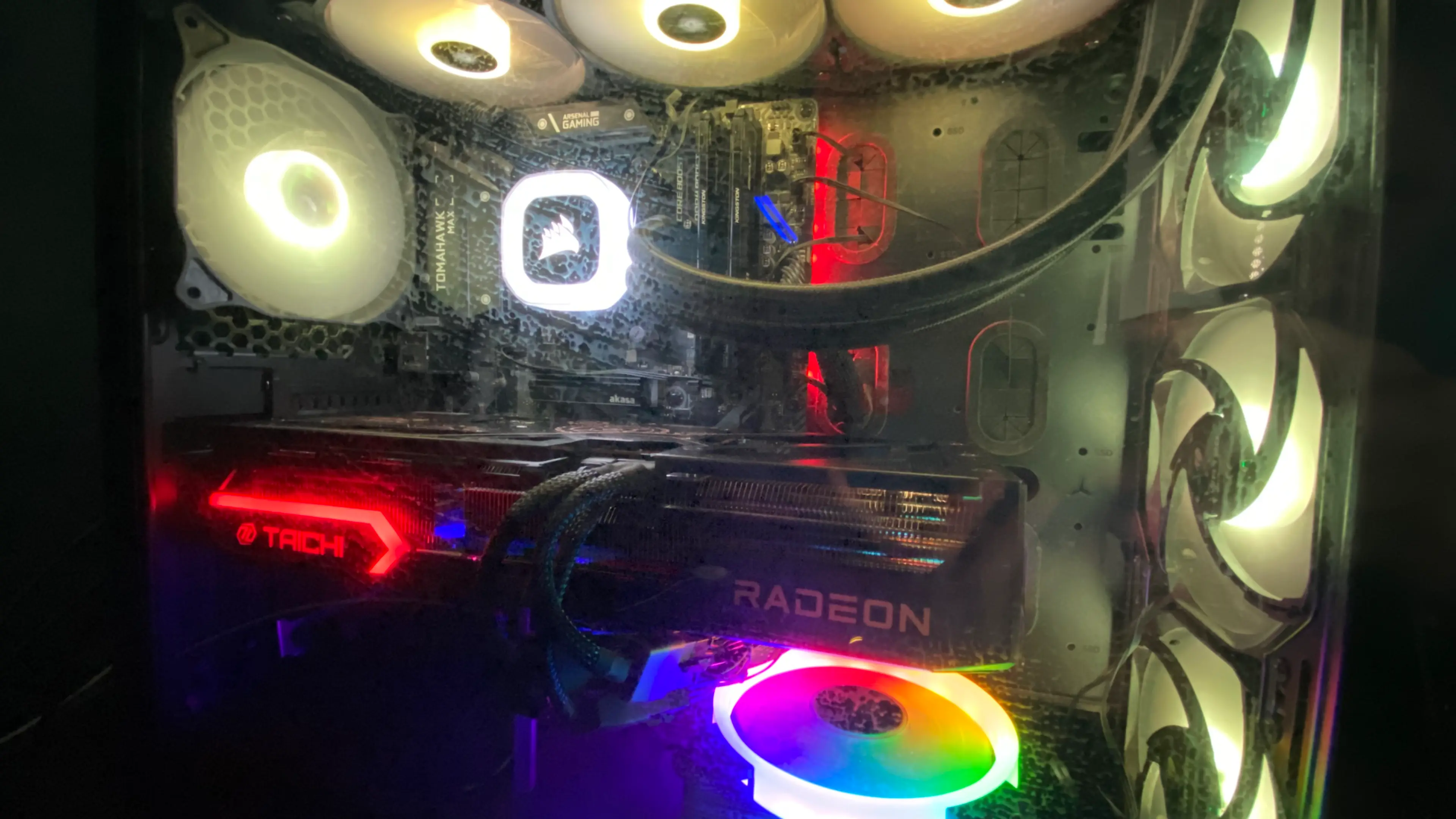

Bende Couger Mx660 mesh kasa kullanıyorum 6 + 1 fan var kasada (alttaki fan’i 90 derece görünce taktım) 🤣
Dün gece 2 saat GTA oynadım ve bir anda oyundan attı ve AMD Radeon hata verdi (GPU degerleri sanırım) Tekrar bir optimize etmem lazım. Verdiğiniz değerleri stabil hale getirmem gerekiyor gibi 🫶
+ Kasamın camını oğlum ıslak mendille silmiş şimdi fark ediyorum kirli kalmış :D

Bende couger MX660 mesh kasa kullanıyorum 6 + 1 fan var kasada (alttaki Fan'i 90 derece görünce taktım) 🤣
Dün gece 2 saat GTA oynadım ve bir anda oyundan attı ve AMD Radeon hata verdi (GPU degerleri sanırım) tekrar bir optimize etmem lazım. Verdiğiniz değerleri stabil hale getirmem gerekiyor gibi 🫶
Attığım ayarlar en stabil olanlar. Voltajda 50 üstüne çıkma VRAM'de de 2700'e yanaşma :D. Bir de ekran kartı altındaki fan eğer reverse değilse ters takmışsınız. Önden giren havayı direk aşağıya üflüyor :).

Fan'ı kontrol ettim karta doğru üflüyor hocam :)
2650'ye çıkabilirsin stabil. Fanı sen yine de bir kontrol et tipi Rampage'in eski fanlarına benziyor genelde onlarda reverse fan olmaz :D.
2650 de dediğim gibi hata aldım bilemedim ondan mı acaba :)
Aynen fan eski kasadan kalma Rampage'in helal :) Fan dışardan havayı gpu'a üflesin istiyorum ama tersimi olması lazım?
2650 de dediğim gibi hata aldım bilemedim ondan mı acaba?
2650 de hızlı zamanlama kapalıysa açık dene açıksa kapalı dene bir süre eğer yine çökmeler yaşarsan o zaman 2600'e düşebilirsin.
Fan dışarıdan havayı GPU'a üflesin istiyorum ama tersimi olması lazım?
Kasa önündeki fanların gibi olacak yapraklar ekran kartına bakacak. Şu anki pozisyonunu ters çevirirsen tamamdır.
Tamamdır o şekilde deneyeceğim yine gtav ile aynı sorunu yaşarmıyım diye test edeceğim.
Fan'ı ters çevirip o şekilde kullanmaya başladım :)
