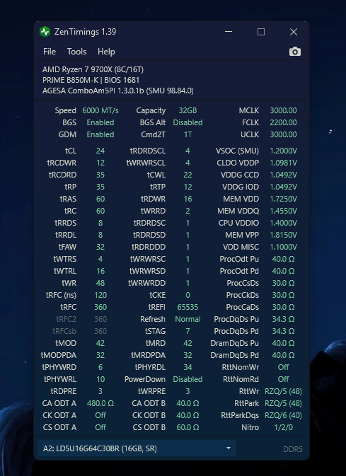

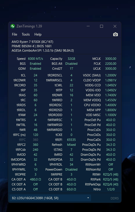

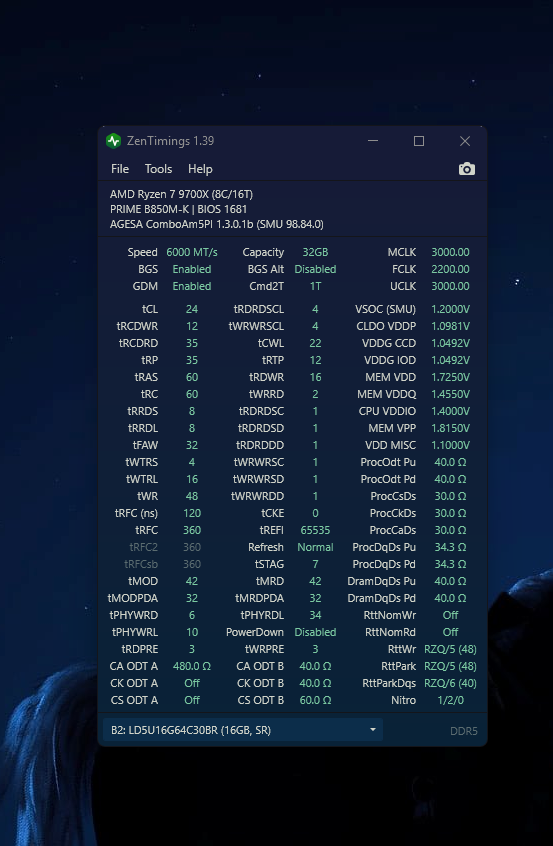

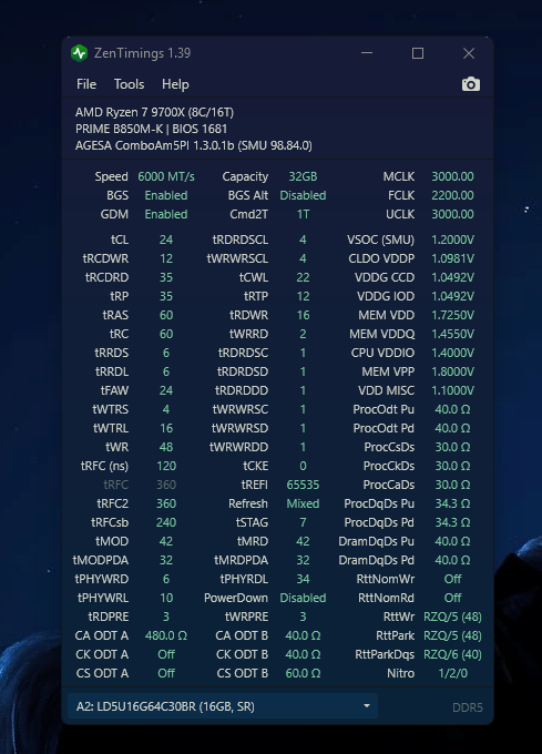

Son hali nasıl şu anda, Zen atar mısın? Bir CS'de bak bakalım. Bir de sana Mixed atacağım, onunla da AIDA ve CS karşılaştır. Şu anda Normal'desin.

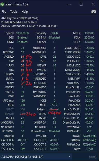

Hemen halledeyim. Birazdan dönüş sağlarım.@RapidLemming955 Bu profille CS yap bakalım, ardından bu Mixed geçir. Bank Refresh Mixed yapacaksın. Sonrasında AIDA ve CS kıyas et. Hangisi iyi görelim.
Eki Görüntüle 260825

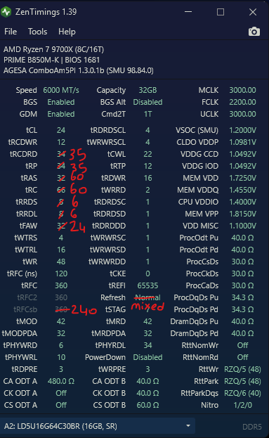

Normal, Mixed bir tık yüksek verir A-Die'da. CS'de bak bakalım. Zen'den son halini atar mısın?

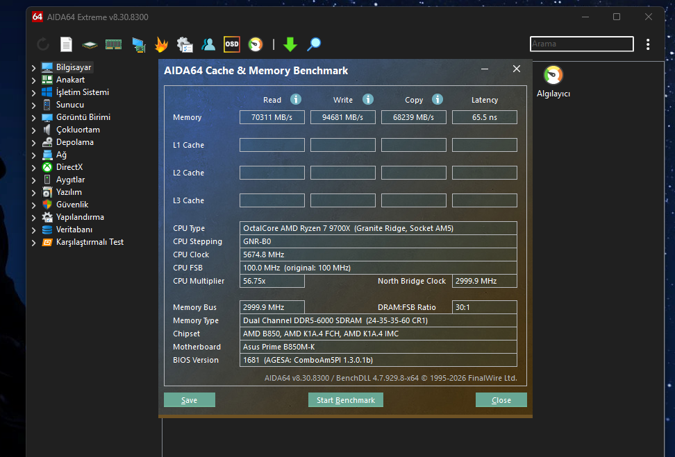

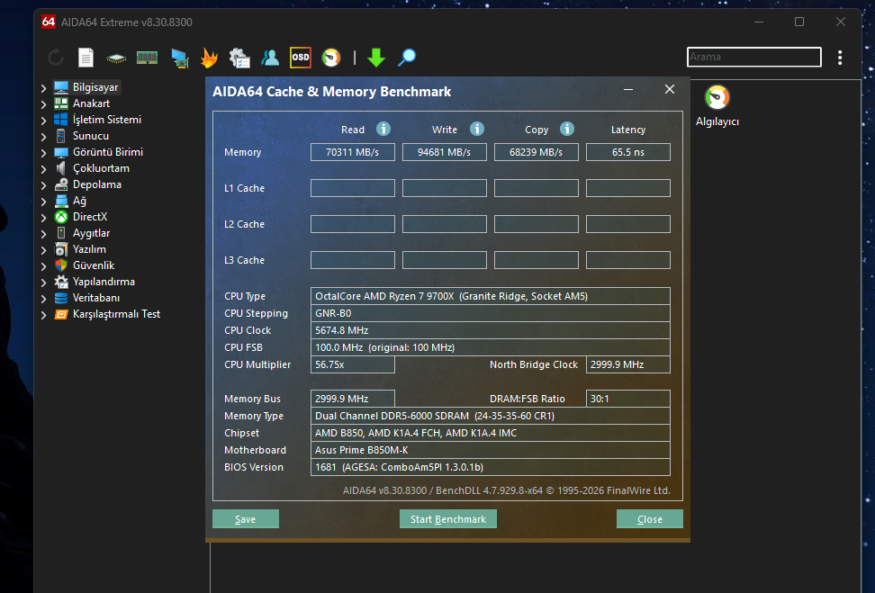

Mixed, Write ve Copy veriyor. 0.5 ns ekler, sorun yok. @RapidLemming955 2-3 MB/s bant genişliği verir.

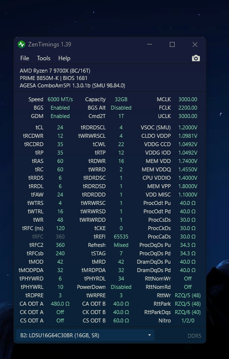

@RapidLemming955 Bu profili kayıtladıktan sonra Gear kapatıp bakabilirsin bu arada, oyunda 40 derece civarındaysa hata almazsın gibi.

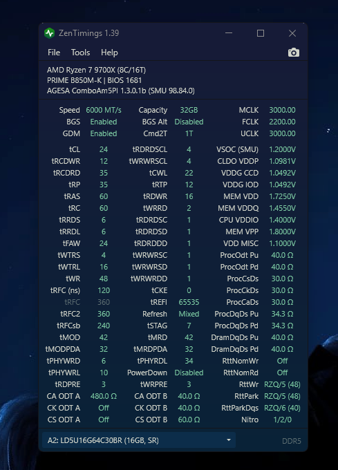

O zaman şimdi Gear mı kapatayım?Mixed'da A-Die, H16M kadar tRFC2 ve tRFCsb düşemiyor. 0.5'lik fark o yüzden. Gear kapatıp AIDA tekrarı yapalım, sonrasında oyunlarda dene derim. Gear kapalı halini de iletirsin. @RapidLemming955
Biraz CS oynadım. İlk defa akan oyunda 550 gördüm.
O zaman deneyeyim. Baktığımda 38 üstü görmedi. IOD da 58 falandı.Cas düşürmek CS'de iyi sonuç verir. Gear kapalı dene bakalım, oyunda 40 geçirtmem diyorsan sorun olmaz CL24.
