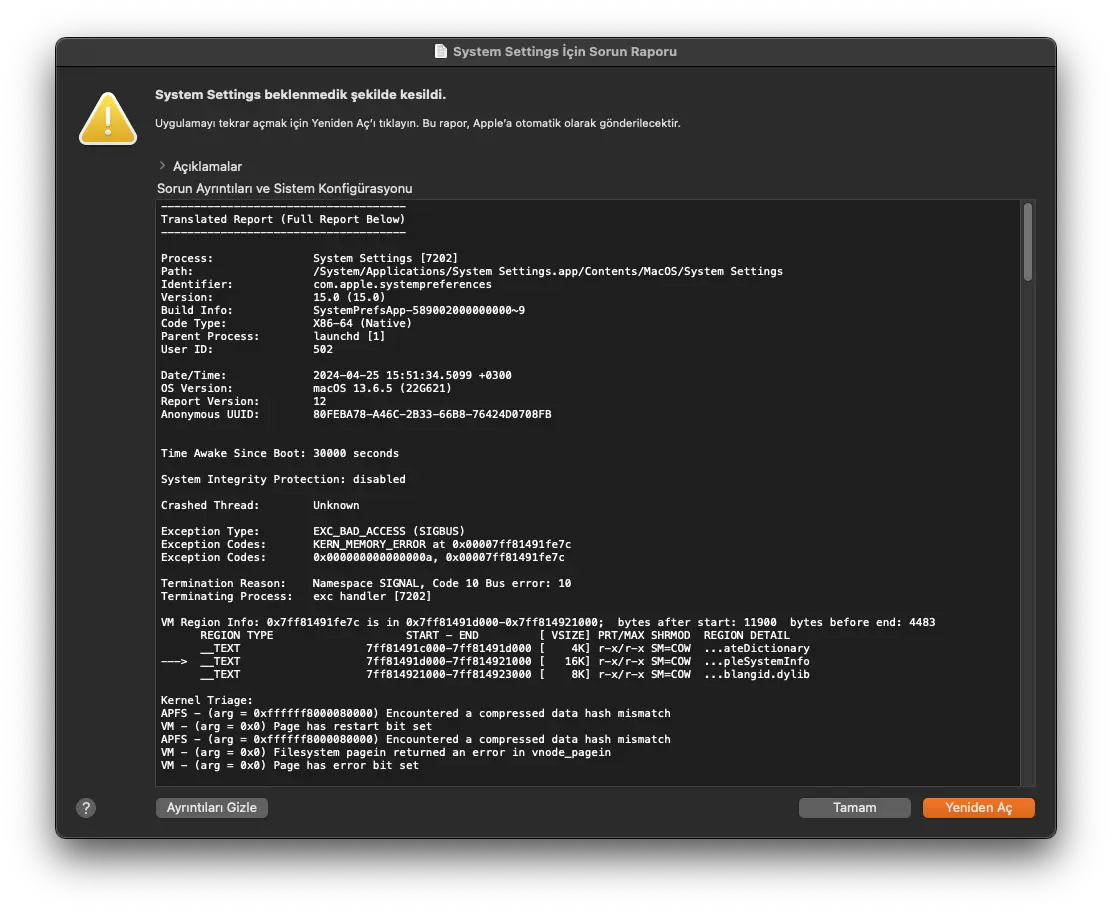

macOS Ventura işletim sisteminin olduğu, 12.Nesil Intel i9 işlemcili bir Hackintosh'ta bu hatayı alıyorum. Sebebi nedir ve nasıl çözülür? Sistemim çöküyor ve yeniden başlatmadan da düzelmiyor.
Kod:
Translated Report (Full Report Below)
System Settings [7202]
/System/Applications/System Settings.app/Contents/MacOS/System Settings
com. apple. systempreferences
15.0 (15.0)
SystemPrefsApp-589002000000000~9
X86-64 (Native)
launchd [1]
502
2024-04-25 15:51:34.5099 +0300
macOS 13.6.5 (22G621)
12
80FEBA78-A46C-2B33-66B8-76424D0708FB
Process:
Path:
Identifier:
Version:
Build Info:
Code Type:
Parent Process:
User ID:
Date/Time:
OS Version:
Report Version:
Anonymous UUID:
Time Awake Since Boot: 30000 seconds
System Integrity Protection: disabled
Crashed Thread:
Exception Type:
Exception Codes:
Exception Codes:
Termination Reason:
Terminating Process:
VM Region Info: 0x7ff81491fe7c is in 0x7ff81491d000-0x7ff814921000; bytes after start: 11900 bytes before end: 4483
REGION TYPE
TEXT
_TEXT
TEXT
Kernel Triage:
APFS - (arg = 0xffffff8000080000) Encountered a compressed data hash mismatch
VM - (arg = 0x0) Page has restart bit set
VM - (arg = 0x0) Filesystem pagein returned an error in vnode_pagein
VM - (arg = 0x0) Page has error bit set
Unknown
EXC_BAD_ACCESS (SIGBUS)
KERN_MEMORY_ERROR at 0x00007ff81491fe7c
0x000000000000000a, 0x00007ff81491fe7c
Namespace SIGNAL, Code 10 Bus error: 10
exc handler [7202]
[ VSIZE] PRT/MAX SHRMOD REGION DETAIL
4K] r-x/r-x SM=COW
16K] r-x/r-x SM=COW
8K] r-x/r-x SM=COW
START - END
7ff81491c000-7ff81491d000
7ff81491d000-7ff814921000
7ff814921000-7ff814923000
... ateDictionary
... pleSystemInfo
... blangid.dylib

Birisi sorun Blueooth ile bir işlem yapınca oluyor demiş:
Bluetooth ile ilgili herhangi bir şey yaptığımda ortaya çıkıyor. Bluetooth'u açtığımda, yeni bir Bluetooth cihazı eşleştirdiğimde, eşleştirilmiş bir Bluetooth cihazını kapattığımda vb. Bazen olmuyor ve Bluetooth sorunsuz çalışıyor. Ancak olduğunda, Bluetooth doğrudan bozuluyor ve Bluetooth'un tekrar çalışması için dizüstü bilgisayarımı yeniden başlatmam gerekiyor.
Yeniden yükleme önerilmiş. Bu işlem dosyaları silmiyor.
Sistem güncellemelerimi bile tam yükleyici kullanarak macOS'i "yeniden yükleyerek" yapıyorum, tüm kullanıcı verilerine dokunulmuyor (macOS kullanıcı verilerini işletim sisteminden ayrı bir birimde saklıyor, böylece bunu kolayca yapabiliyor).
Evet, bunu kurtarma işleminden veya bir yükleyici USB'ye önyükleme yaparak yapabilirsiniz, işte Apple'ın talimatları:
Bir USB yükleyici oluşturmak size çok zaman kazandırır çünkü Kurtarma'nın macOS'u indirmesini beklemek zorunda kalmazsınız ki bu benim için saatler sürer:
Bir öneri de şu şekilde:
UEFI -> ProtocolOverrides -> HashServices -> true
Sistem diskinizde "kötü sektör" oluşmuş...Sistem sektörün hash algoritmasını doğrulayamıyor.
Çözüm:
Sorun çıkartan sektöre kadarki disk bölümünü ayırmak, kötü sektörü içerin en az 128 MB'lık alan ise (kötü sektörün içinde bulunduğu) mühürlenmeli, ve yeni baştan sistem kurulmalıdır.
Çözüm:
Verdiğin cevaplar aşırı ezber kokuyor ve bu hoş değil.
Anladım, yani her türlü yeniden yüklemem gerekecek. Bunu deneyip haber vereceğim. Teşekkürler.
@Rush_22 Ayrıca Alder Lake için gerekli SSDT ve Kextleri kullandığından emin ol.
Ezber değil Recep, ezber değil, sadece tecrübe/deneyim....Eğer verdiğim cevaplardan rahatsız oluyorsan bir daha gelmem sosyal forumuna....Benim amacım yardımcı olabilmek yeni nesil pc kullanıcısına...
Eğer yanlış anlaşıldıysam gelmeyiz.....Doğrusu mesajın beni üzmüştür....Ne yapalım
Kal sağlıcakla....!!!
Sistem güncellemelerimi bile tam yükleyici kullanarak MacOS'i "yeniden yükleyerek" yapıyorum, tüm kullanıcı verilerine dokunulmuyor (macOS kullanıcı verilerini işletim sisteminden ayrı bir birimde saklıyor, böylece bunu kolayca yapabiliyor).
Bir USB yükleyici oluşturmak size çok zaman kazandırır çünkü Kurtarma'nın MacOS'u indirmesini beklemek zorunda kalmazsınız ki bu benim için saatler sürer:
Evet sorun şu anlık çözüldü gözüküyor. Teşekkür ederim.
