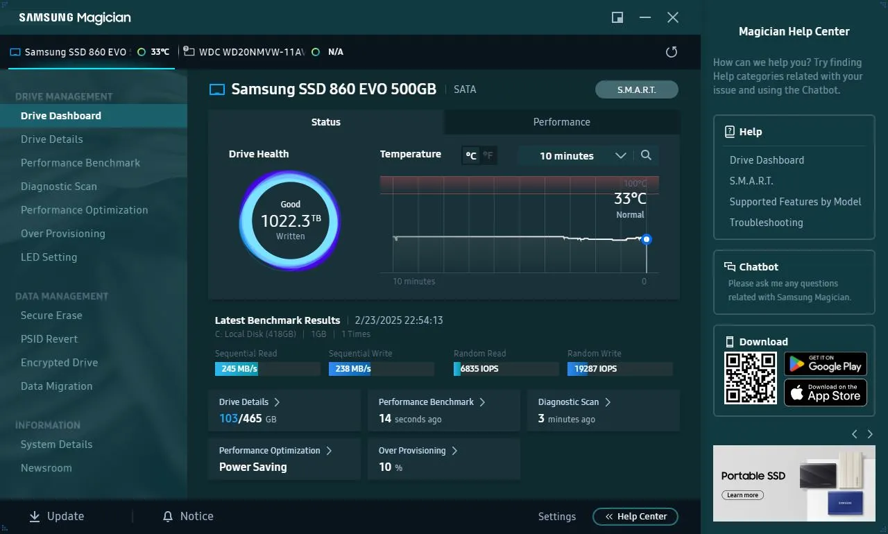

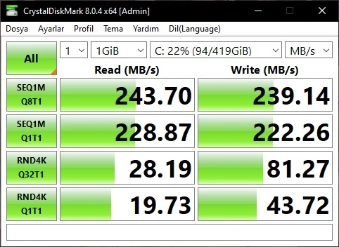

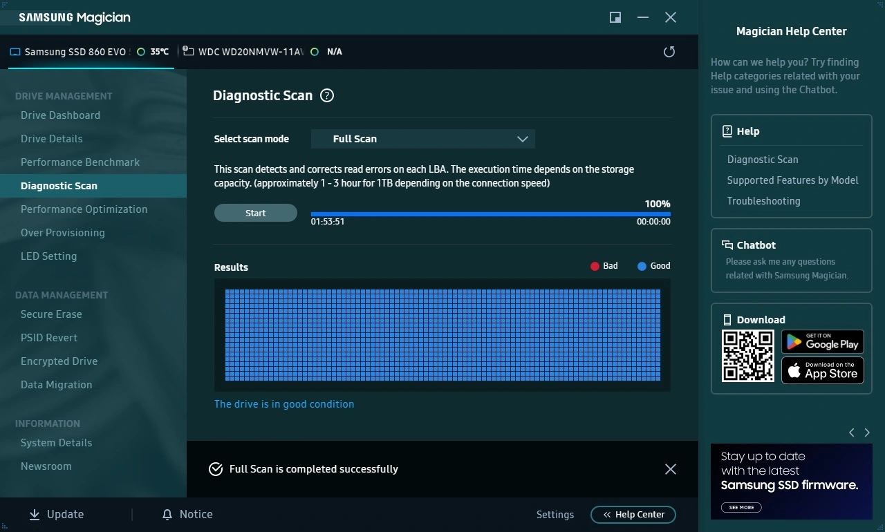

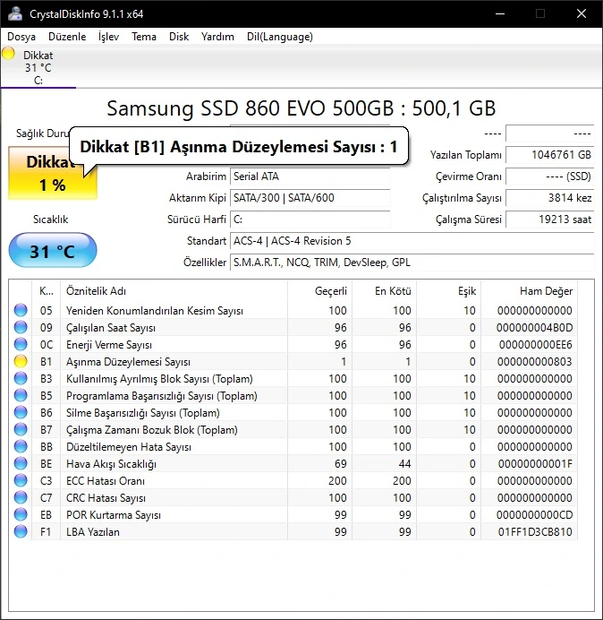

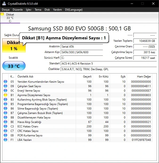

Merhaba,
Eski bilgisayarımda Samsung 860 EVO 500 GB SSD takılı. İçinde hiçbir önemli veri yok. Sadece sıfır Windows 10 kurulu. SSD'nin %1 olmasının sakıncası olur mu? Bilgisayar bir gün açılmamazlık yapar mı, patlar mı, yanar mı?

Hiçbir sorun olmaz. Ben zamanında ömrünün 10 katı veri yazdım.
Sizin SSD Sağlığı Nasıl Kontrol Edilir? başlıklı videonuzu izledim. Kötü %0 durumda olan SSD'nin gerçekte arızalı değil, uzun süredir kullanılmasından dolayı, üreticinin biçtiği ömrünün dolmasından dolayı %0 yazdığını açıklamışsınız. Ama benim diskimde farklı olarak aşınma düzeylemesi diye bir değer olduğu için konu açmak istedim. Teşekkür ederim.
Onu ureticinin koydugu bir yazma garantisi miktari olarak dusunebilirsin. Nasil beyaz esyaya x yil garanti veriyorlar buna da uretici "su kadar yazip silersen diskin garanti ettigim yazma omru biter, sonrasina karismam" diyor iste. Bir yil sonra da bozulabilir 10 yil sonra da.
Oyun yüklemek dışında kullanmanı önermem değerli veriler içinde durursa SSD rahmetli olduğunda onlar da gider. Oyun yüklemek için mükemmel olur.
