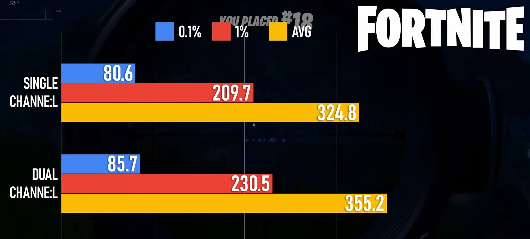

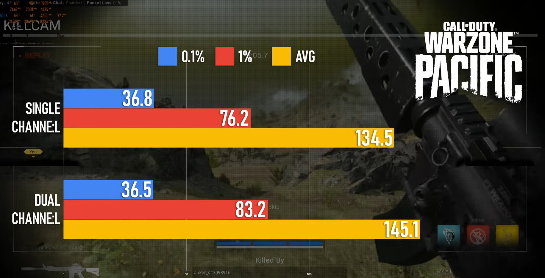

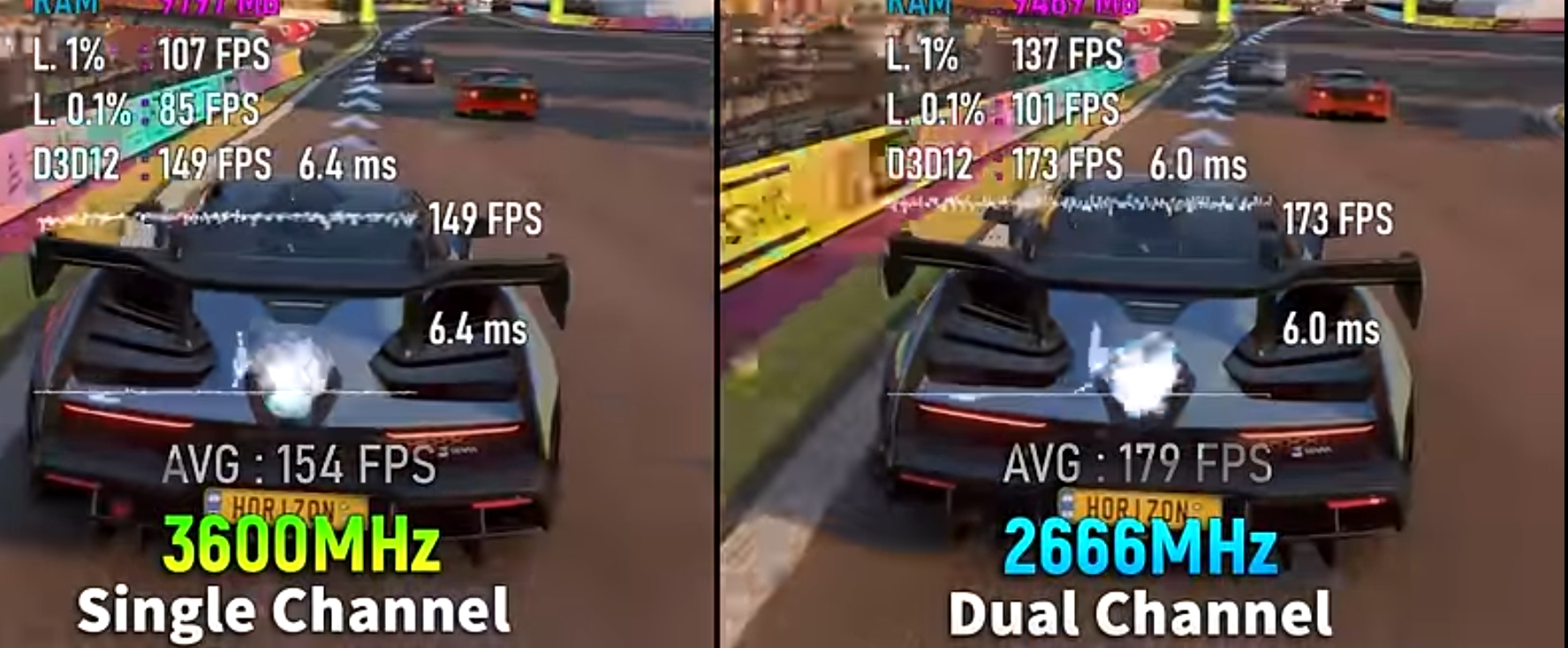

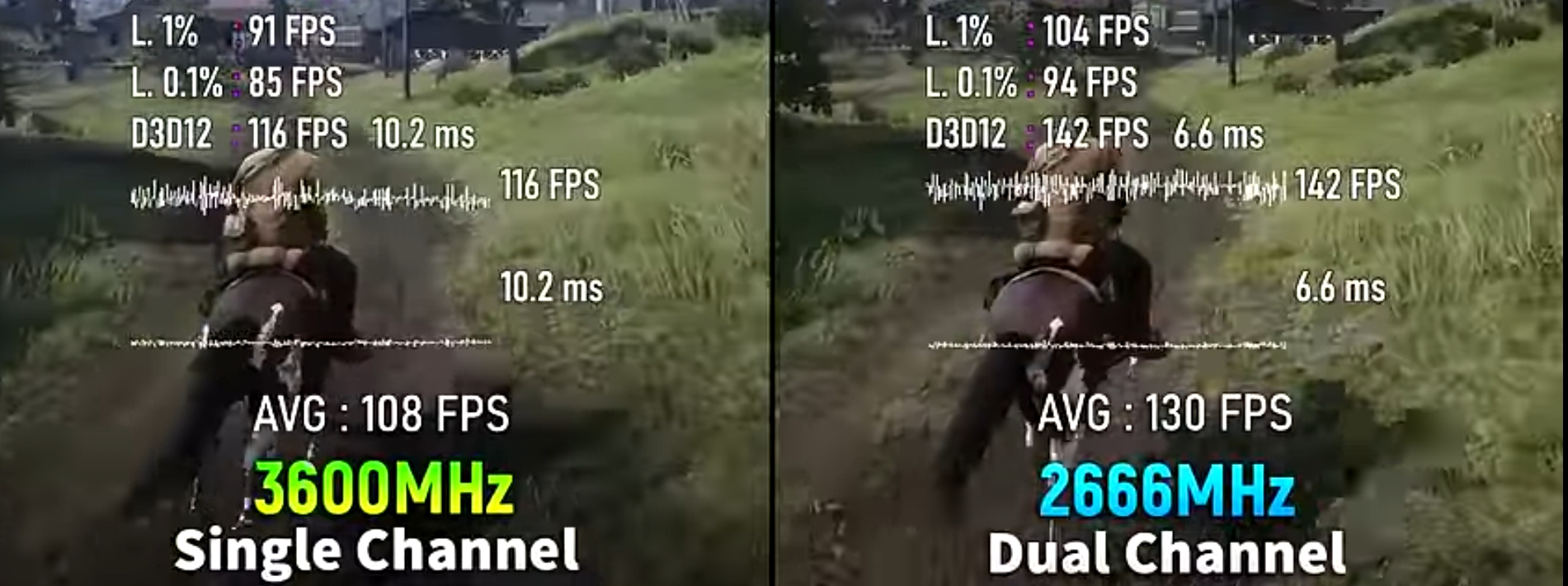

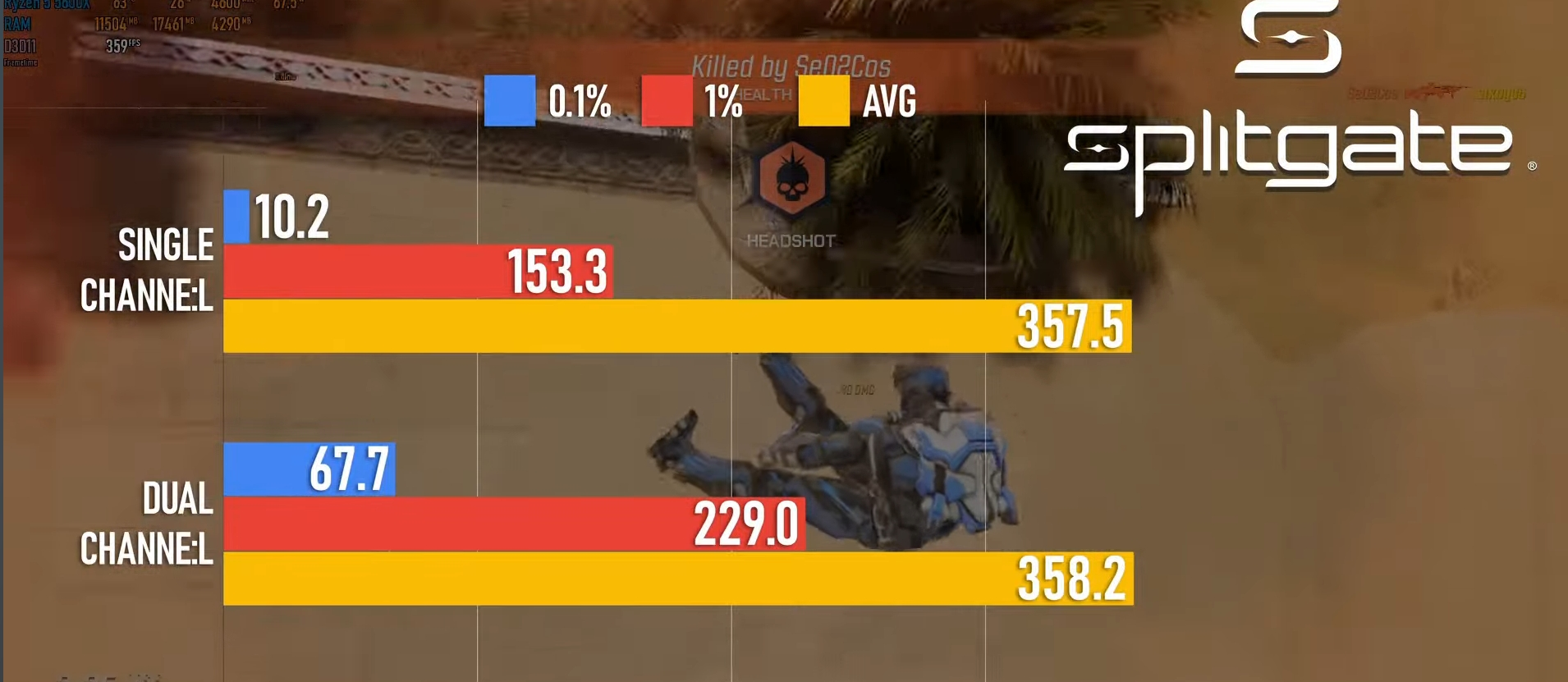

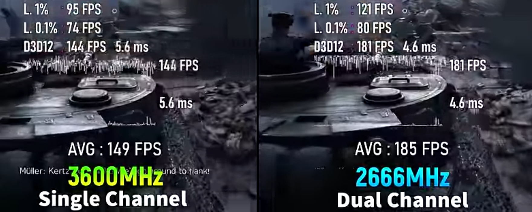

İki farklı RAM'in Dual çalışabilmesi için bellek kontrolcüsünün bu RAM'leri ortak bir noktada eşitlemesi ile gerekir, Dual modda bellek kontrolcüsü iki RAM ile farklı hız ve gecikmede iletişim kuramaz, CL, MHz, gibi özellikleri doğru zamanlamalarla ve voltajla ortak bir noktada birleştirmesi gerekir, eğer bunları eşitleyemezse sistemi Single olarak açar veya hiç açamaz, SPD uyuşmazlığı konusu ayrı bir Dual çalışmama sebebi, Flex ve asimetrik moda hiç girmiyorum.
Rank olayı, Dual rank RAM ile Single rank RAM arasında performans olarak çok az bir fark olur, çünkü bellek kontrolcüsü Dual rank RAM'in her iki bölümüne aynı anda erişemez, yine de ayrı ayrı işlem yaptırmasından kaynaklı ufak bir performans artışı olur, sizin iddia ettiğiniz gibi çok ciddiye alınacak bir durum değil.
Dual RAM FPS olayı, 128 bit veri yolu sayesinde düşük çözünürlük rekabetçi oyunlarda belirgin bir FPS artışı olur, GPU'nun aşırı yükte olduğu işlemcinin arka planda kaldığı oyunlarda da %1 ve %0.1 FPS oranı ciddi derecede yükselir, akıcılık artar.
İyi günler.
Dual DDR4 RAM FPS artışı ve %1 FPS iyileşme örneği.
