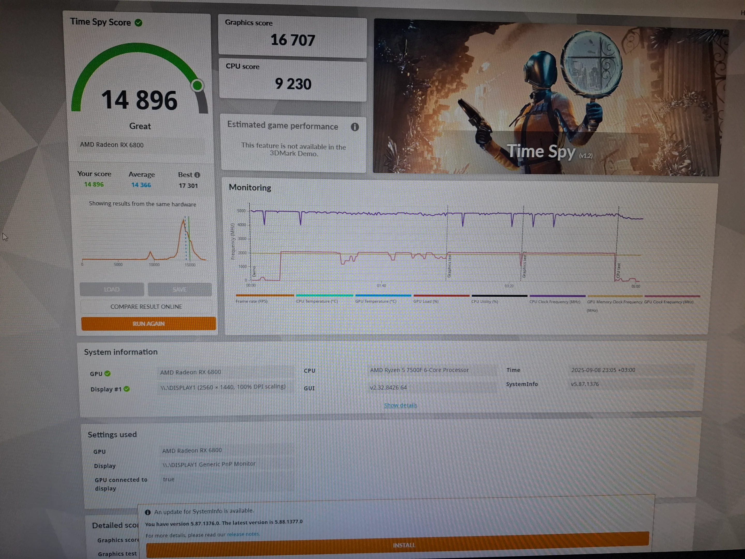

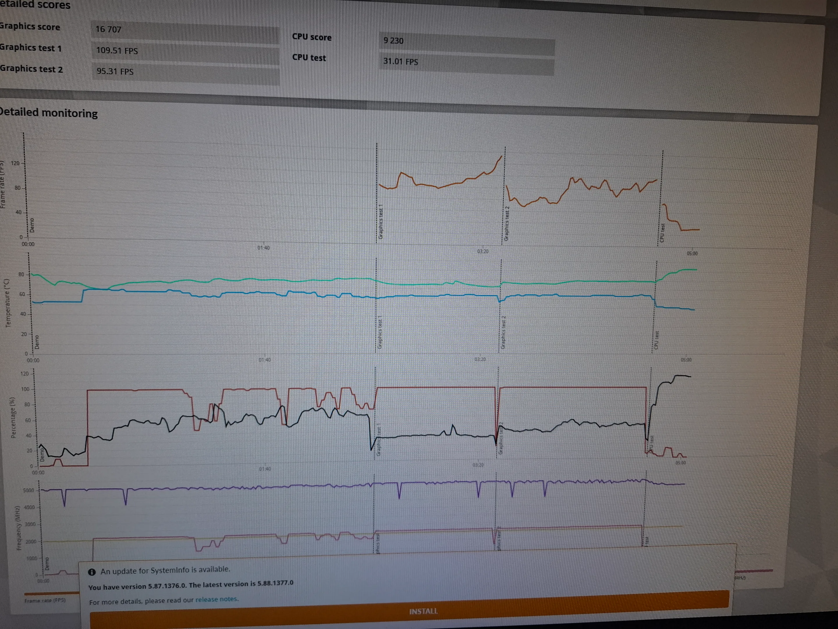

Amd adrenalin üzerinden yaptım hocam, cs go da 55 60 sıcaklık değeri alıyorum şuan öncesinde 65 70 i buluyordu. mV düşürdüm sadece. Kart zaten boost mhz değerinde çalışıyordu. Vram ile oynamadım. Bazi test programları yaptım buraya bırakıyorum hocam.
    898 KB · Görüntüleme: 56
    717 KB · Görüntüleme: 58
Tamamen frekansa bağlı ben undervolt yaptığımda daha düşük voltajda daha yüksek frekansa ulaşabilmiştim ve sıcaklık azaldığı için throttle de azaldı doğal olarak FPS arttı bunu yapmanız gerekiyor.
Eklediğim fotoğrafta bir throttle var mı hocam sizce? Ve şuan 56 derece ekran kartı, 80 derece işlemci. Darbogaz durumu mu var? Pek bilmiyorum çünkü basit bi laptop kullanmıştım sadece.
