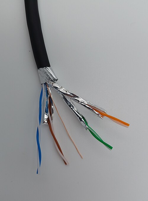

CAT8.1 ve CAT8.2 olarak iki sınıfa ayrılır. CAT8.1 bildiğimiz ve TIA/EIA tarafından standart olarak kullanılan Rj45 konnektörünü kullanırken CAT8.2 ise ISO/IEC standardı olan CAT7'nin devamı olarak geliştirilen ve RJ45 kullanılmayan türdür. CAT8.1, RJ45 kullandığından CAT6, CAT6A ve CAT5e altyapılarıyla fiziksel geriye uyumluluk sağlar. Minimum F/UTP veya U/FTP kullanılması zorunludur. CAT8.2'de ise CAT7'nin konnektörleri olan GG45 ve TERA için geriye uyumluluk sağlar. En az F/FTP veya S/FTP koruma kullanılması zorunludur.
Örnek bir CAT8 kablo. En dışta siyah kaplama, içinde örgü ve her çifti saran alüminyum kaplamalar.
Aşağıdaki kısaltmalar ve anlamları: U (Unshielded - Zırhsız), F (Foiled - Alüminyum Folyo Zırhlı), S (Shielded/Braided - Bakır Örgü Zırhlı)

CAT7 kablolar diğer kategorilerden farklı olarak yaygın bir şekilde zırhlı olarak S/FTP üretilmektedirler. Hem dış katmanın altında metal örgü hem de her çifti saran birer folyo zırh bulunmaktadır. Bu sayede CAT7 kablo elektromanyetik dalgalara karşı daha üstün bir koruma sağlar. Standart olarak CAT7'de Rj45'ten farklı bir konnektör kullanır. Ancak ev kullanıcıları için çoğu ürünün ucuna Rj45 çakılıp satılmaktadır. Kimi ürünler biraz daha uygun özel RJ45 konnektörler kullansa da CAT7 için tasarlanmış GG45 veya TERA yerine topraklaması ve boyutu uygun olmayan konnektörler kullanıldığında, topraklama, parazit ve kablo kalınlığının uymaması gibi fiziksel sorunlar ortaya çıkabilmektedir. 100 metrede 10 Gbps'ye kadar hız desteklemektedir. Ayrıca bu kablo standardı Kuzey Amerika'da yaygın olarak kullanılan TIA standartları tarafından tanınmamaktadır.CAT8
Devasa bir 2 GHz bant genişliği destekleyen bu kategori sunucu gibi kullanım alanlarında daha yüksek bant genişliği gereksinimi yüzünden ortaya çıkmıştır. 25GBASE-T (25 Gbps) ve 40GBASE-T (40 Gbps, bu hız daha çok veri merkezleri içindir) veri iletimine olanak tanımıştır. Tabii ki bu yüksek hızlara çıkmanın büyük bir bedeli vardır. Yazının başında söylediğimiz gibi bant genişliği arttıkça zayıflama da yükselmektedir. 2.000 MHz gibi bir değere çıktığımızda bu zayıflamayı tolere etmek için daha kuvvetli zırhlar (hem her çiftte hem de kablonun dış tabakasının altında) kullanılmakta ve maksimum hızı almak için olan azami mesafe önceki kabloda standart olan 100 metreden 30 metreye kadar gerilemiştir.CAT8.1 ve CAT8.2 olarak iki sınıfa ayrılır. CAT8.1 bildiğimiz ve TIA/EIA tarafından standart olarak kullanılan Rj45 konnektörünü kullanırken CAT8.2 ise ISO/IEC standardı olan CAT7'nin devamı olarak geliştirilen ve RJ45 kullanılmayan türdür. CAT8.1, RJ45 kullandığından CAT6, CAT6A ve CAT5e altyapılarıyla fiziksel geriye uyumluluk sağlar. Minimum F/UTP veya U/FTP kullanılması zorunludur. CAT8.2'de ise CAT7'nin konnektörleri olan GG45 ve TERA için geriye uyumluluk sağlar. En az F/FTP veya S/FTP koruma kullanılması zorunludur.

- S/FTP (Shielded / Foiled Twisted Pair): CAT7 ve CAT8 için standarttır. Her tel çifti bağımsız olarak folyolanır ve ardından kablonun tamamı örgülü bir bakır zırh ile kaplanır. Yabancı karışmayı (AXT) büyük ölçüde azaltır ve devasa bir topraklama sağlar. Dezavantajı ise kablonun aşırı kalınlaşması ve fiziksel esnekliğini yitirerek köşelerden döndürülmesinin zorlaşmasıdır.
Her ne kadar güzel bir zırh giyeyim canım yanmasın düşünmek mantıklı geliyor olsa da gerçekte durum böyle değil. Çünkü bu korumalar elektromanyetik enerjiyi yok etmezler. Uygun olmayan koşullarda ekranlama katmanı üzerinde istenmeyen akımlar oluşabilir. Eğer topraklama uygulamaları doğru yapılmazsa korumalı diye aldığınız kablo korumasız bir kablodan daha düşük performans gösterebilir. Topraklamanın düzgün olmaması durumunda ground loop ve anten etkisi gibi durumlar yaşanabilir. Bu konular hakkında yüksek bilgim yok elektrik elektronik mühendisi olmadığım için. Ancak kısaca anten etkisini, ekranlama üzerinde oluşan istenmeyen akımlar nedeniyle kablonun bir anten gibi davranabilmesi; ground loop'u da topraklamanın farklı potansiyellere sahip iki noktadan yapılması sonucu istenmeyen akımların oluşması şeklinde açıklayabiliriz.
