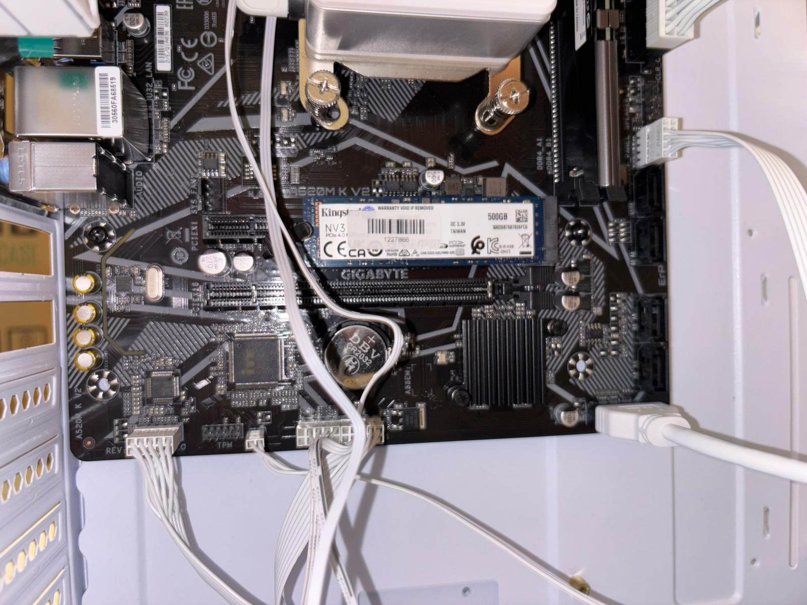

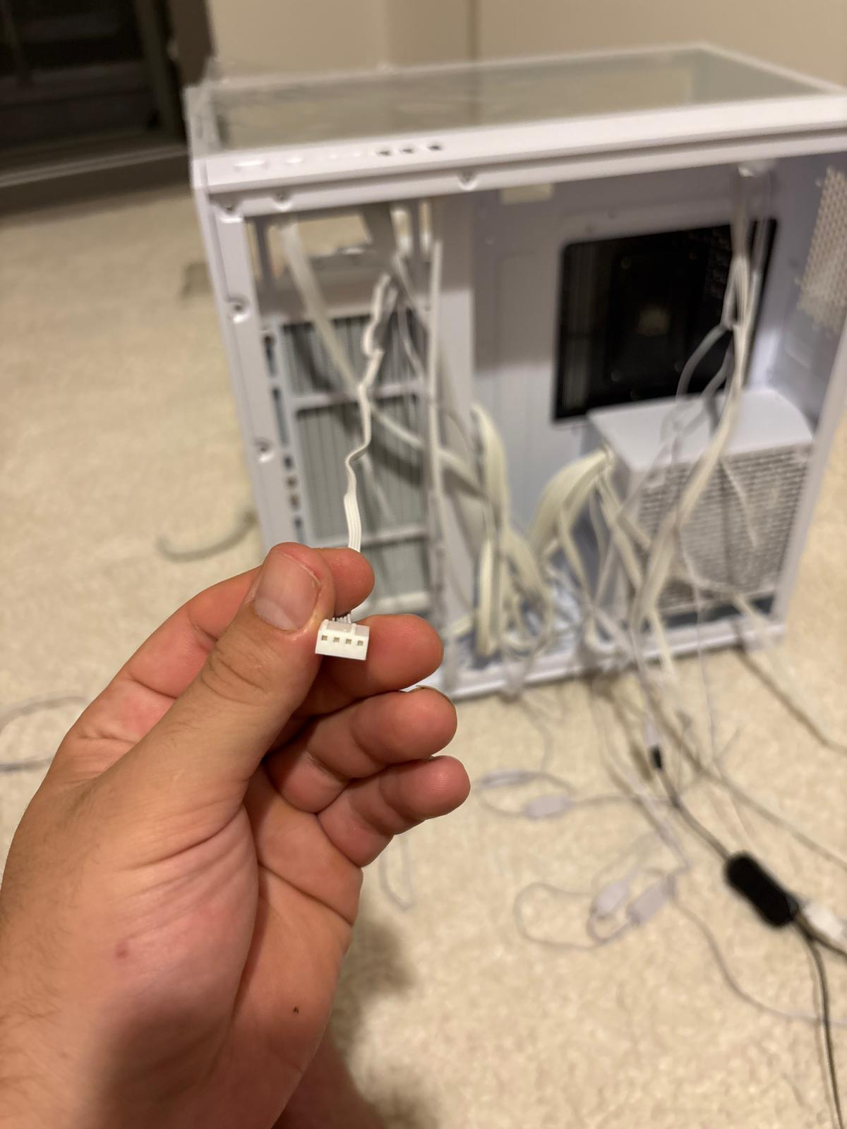

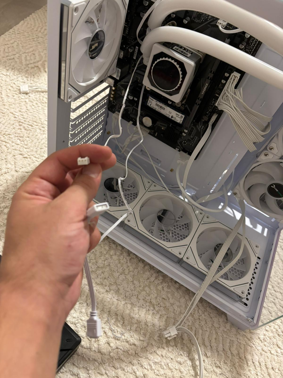

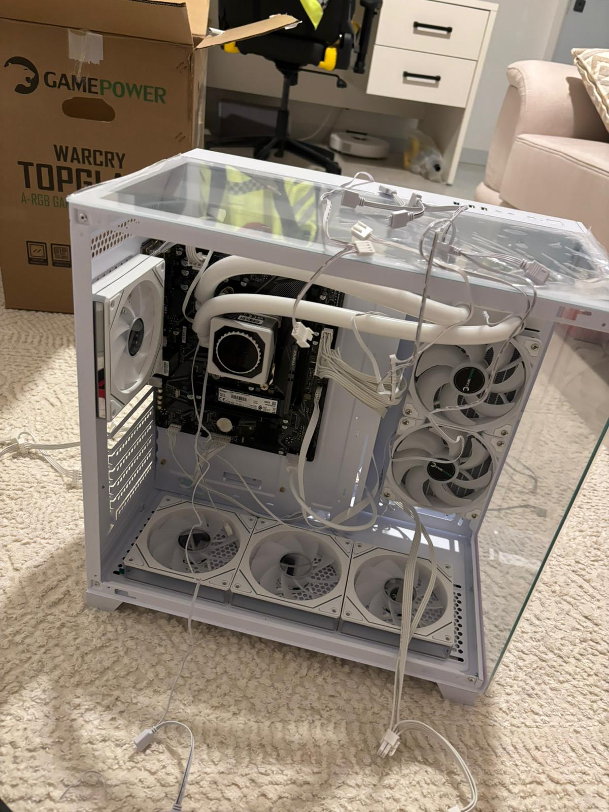

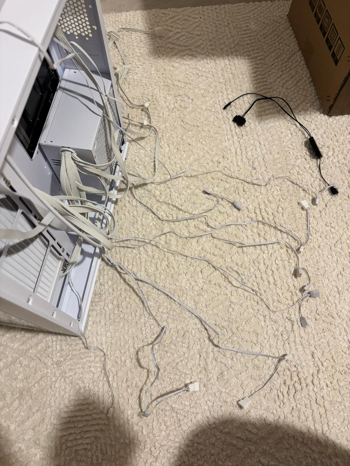

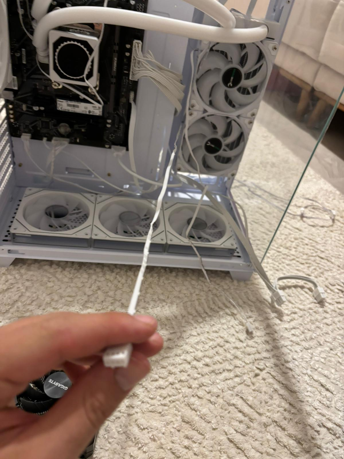

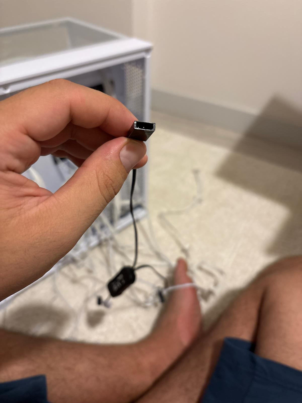

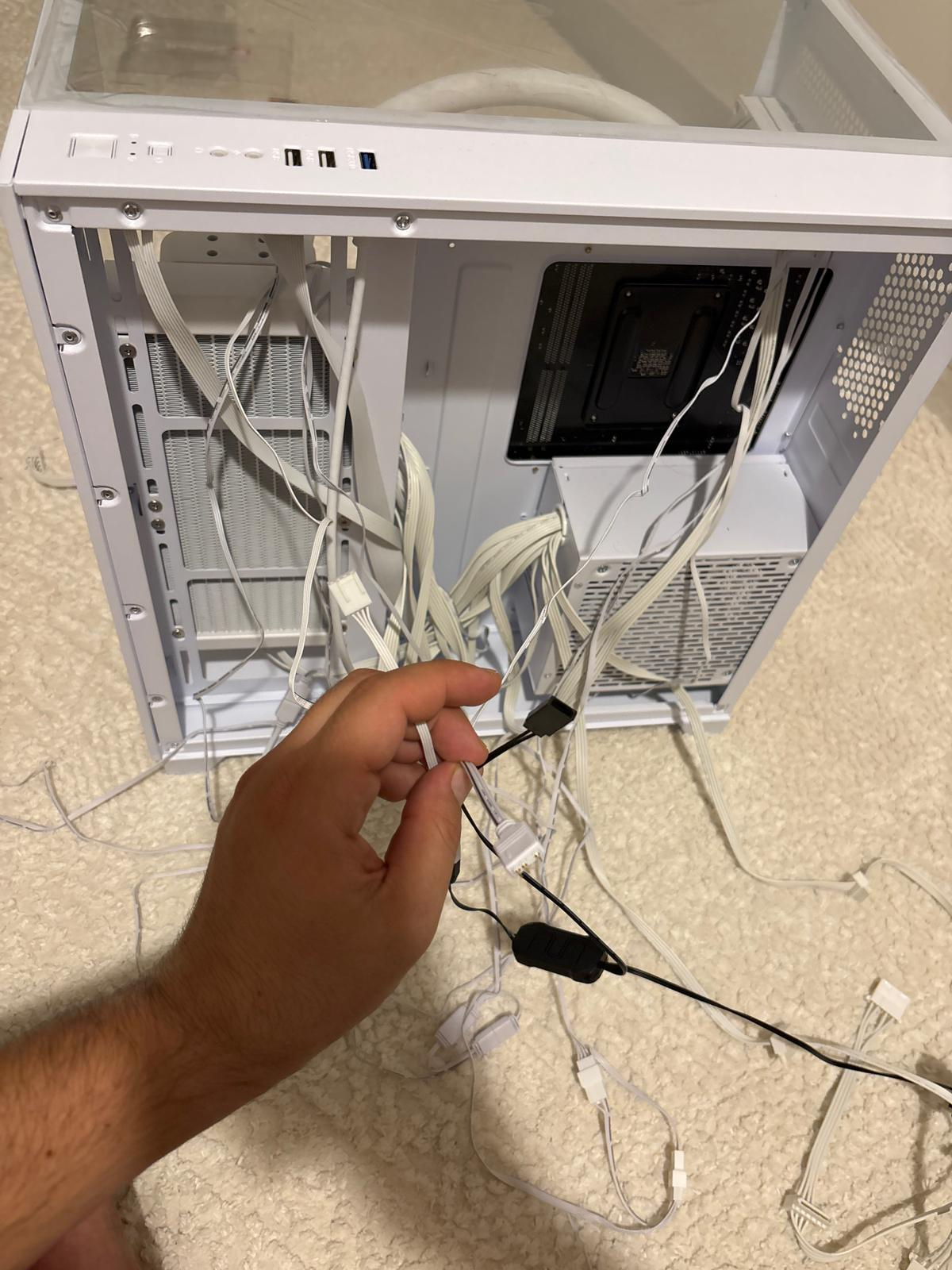

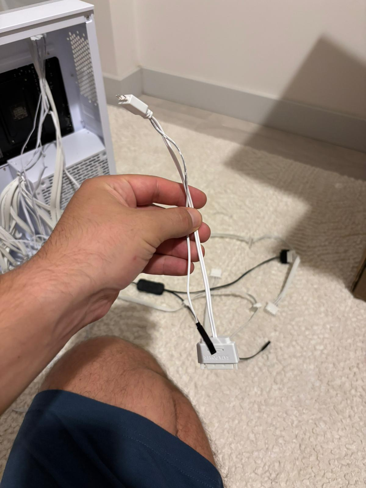

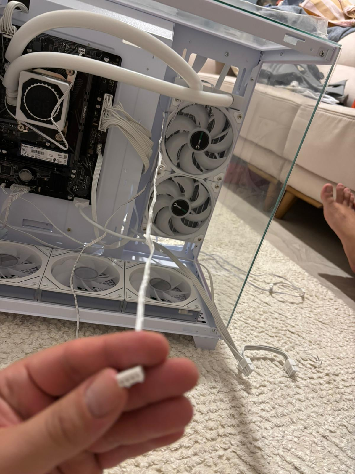

Merhaba,
Bir tanıdığım hazır sistem alıp demonte şekilde teslim almış. Kendi evde toplamaya çalışmış fakat başarısız olmuş. Üstüne üstlük her şeyi taktıktan sonra PSU'daki anahtarı on konumuna getirince PSU'dan Ark ve ses çıkmış. Ben denediğimde ise sistem açılmıyordu.
Anakart modeli Gigabyte A520M-K V2. kasa modeli ise Gamepower Warcry Pulse 4x12cm ATX modeli. Fan, pompa ve radyatör bağlantılarını yapacağım ama biraz karışık geldi. Bu kabloları zincirleme (birbirleriyle bağlayıp) yapsam yeni PSU'yu takınca problem yaşar mıyım?
Konu hakkında desteğinizi rica ederim. İyi sosyaller.

Sıvı soğutmadaki pompa kablosunu CPU_FAN girişine tak. Daha sonra BIOS'tan pompanın %100 hızda çalışacak şekilde ayarlarsın. Radyatördeki iki fanıda birleştirip anakarttaki system_fan girişine tak. Zaten anakartta başka fan girişi yok. Kasa fanlarını şimdilik takma; öncelik bilgisayarı sorunsuz bir şekilde çalıştırmak.
Eğer PSU'nun arızalı olmadığından eminsen takabilirsin. Öncelikle PSU'nun tüm kablolarının tam olarak oturduğundan emin ol. Ayrıca yanık kokusu veya duman gibi bir durum olup olmadığını da kontrol et.
PSU da Gamepower mı?
Çok teşekkür ederim hocam, anlattığınız gibi yaptım topladım bugün. Sorun yok. Evet PSU Gamepower idi. Yalnız ASUS aldırdım, şu an o takılı.
Kasa fanlarına direkt sata'dan güç verirsin. Önemli olan pompa ve sıvı soğutmanın fanı.
Öyle yaptım hocam, teşekkür ederim
