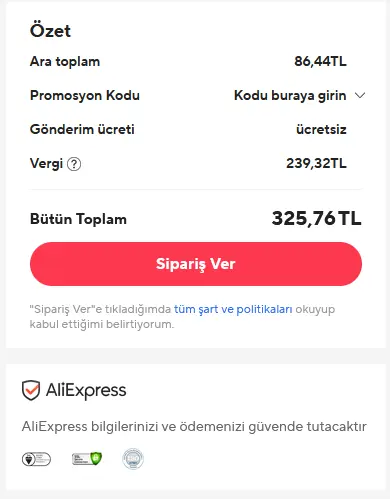

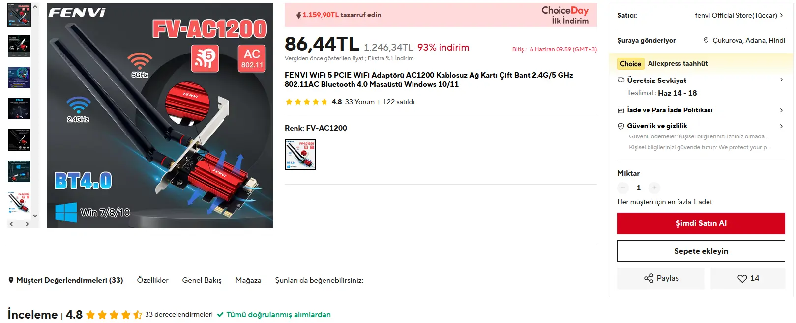

Geçen ay forumda indirimini paylaşmıştım bu ürünün, ilk sipariş indirimiyle aşırı uygun fiyata geliyor diye. Linki de aşağıda:

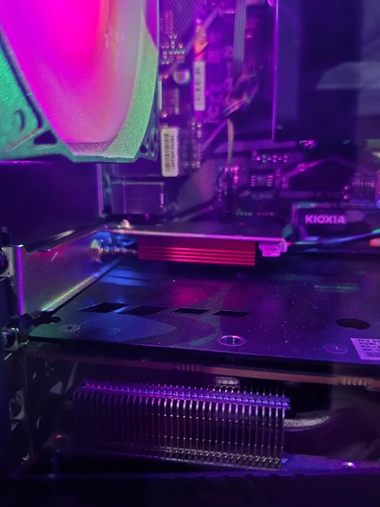

Öncelikle şunu söyleyeyim: Beklentimin gerçekten aşırı üstünde bir ürün çıktı. İlk olarak görsellerle biraz süsleyelim incelememizi diyorum.

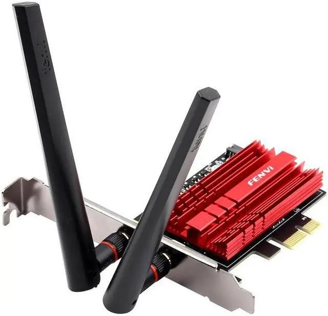

İlk görseli internetten almak zorunda kaldım çünkü kasadan çıkarıp fotoğrafını çekmeye çooook üşendim
Şimdi ise biraz teknik özelliklere değinelim:

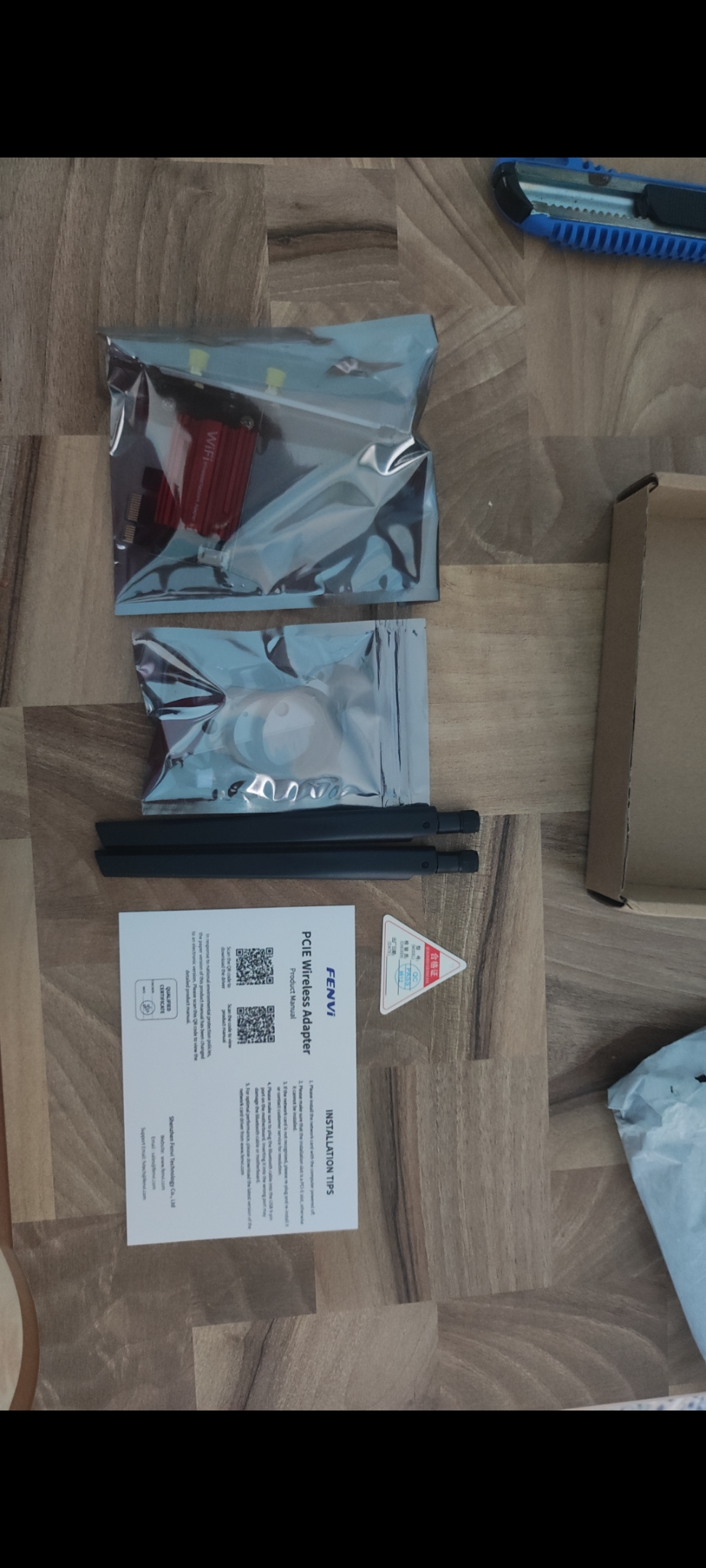

Öncelikle kartta Intel AC-7260 yongası kullanılmış ve bu sayede Wi-Fi 5 ve Dual-Band (2.4 ve 5 GHz) bağlantı destekliyor. Açıkçası benim evimdeki modem Wi-Fi 6 olsa da Wi-Fi 5 ile gayet mükemmel sonuçlar aldım. Ek olarak kutu içeriğinden 2 adet anten ve LP braketi de çıkıyor, bu sebeple slim (low profile) kasalara da rahatlıkla monte edilebiliyor.

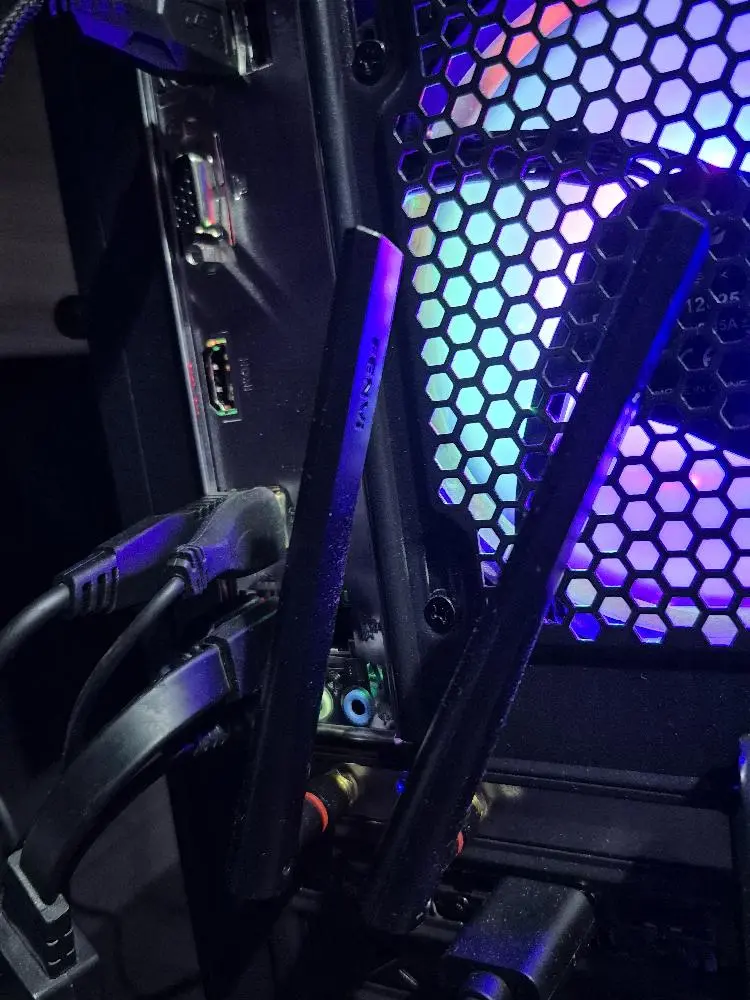

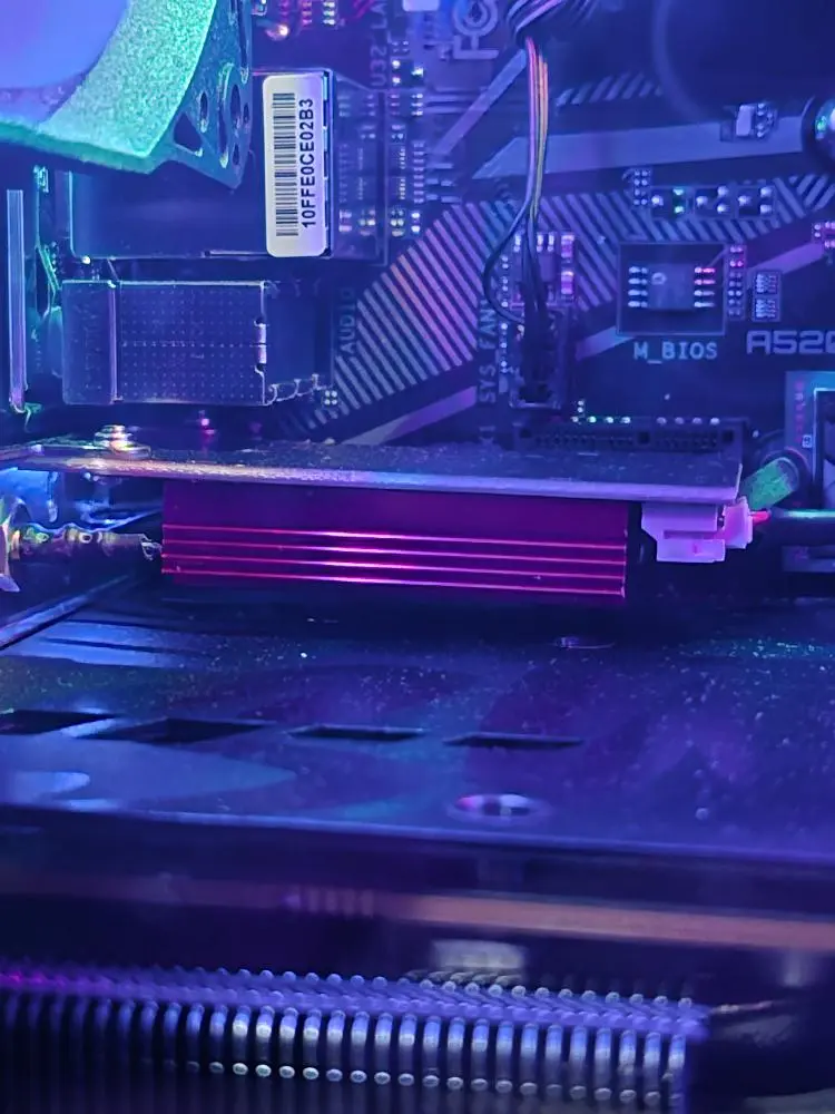

Eski Eversest marka çağ dışı USB Wi-Fi 4 adaptörümden buna geçince âdeta çağ atladım. Eski Wi-Fi adaptörüm ile ortalamada 15 Mbps, maksimum 20 Mbps internet alabilirken bununla şaşırtıcı seviyede 100 Mbps olan ev internetimin neredeyse tamamını kullanabiliyorum 2.4 GHz ile kullanmama rağmen. Ayrıca evin kabataslak çizimi de şu şekilde (sadece koridorlar tabii, odalar dahil değil!
Şaşırtıcı bir şekilde 97.3 Mbps'e kadar anlık hız alabildim. Odam hem modeme en uzak oda hem de Wi-Fi antenleri kasayla duvar arasında arkada kuytu köşede kalıyor. Açıkçası ben bu kadar ucuza böyle hızlar alabileceğimi bilseydim aylar önceden alırdım.
ÇOK ÖNEMLİ NOT: Ürünün AliExpress sayfasında açıklama kısmında "sadece Intel anakartlarda çalışır" şeklinde bir uyarı olmasına rağmen ben A520 chipsetli Ryzen 5 5500 işlemcili Windows 10 sistemimde herhangi bir ekstra kurulum/ayar yapmadan taktığım gibi çalıştırdım Wi-Fi ve Bluetooth özelliğini. Yani kısacası; driver kurulumu gerektirmiyor ve Intel/AMD sistemlerde sorunsuz çalışıyor.
