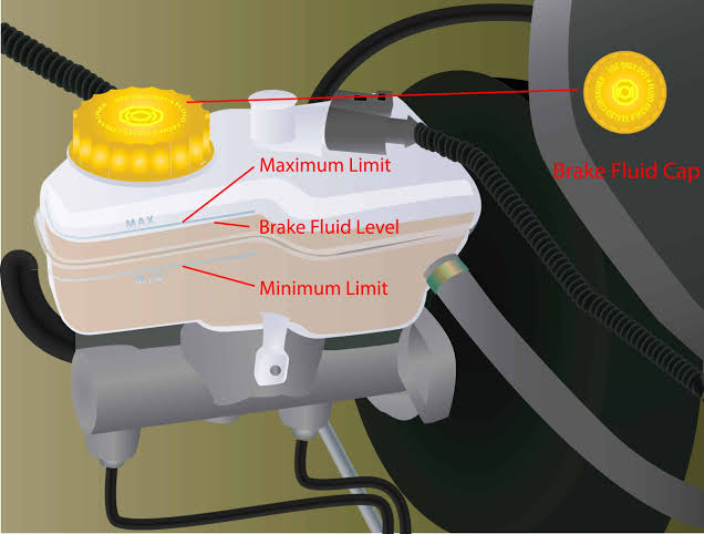

Yumuşak fren pedalının en yaygın sebeplerinden biri fren sistemine hava girmesidir. Fren sistemi hidrolik basınçla çalışır ve bu basıncın sağlıklı şekilde iletilebilmesi için sistemin tamamen sıvıyla dolu olması gerekir. İçeri giren hava ise sıkışabildiği için fren kuvvetinin bir kısmını emer. Bunun sonucunda pedal daha yumuşak hissedilir ve aynı frenleme etkisini oluşturabilmek için pedala daha fazla basmak gerekebilir.
Bir diğer ihtimal fren hidroliğinin eski olmasıdır. Fren hidroliği zamanla havadaki nemi bünyesine çeker. Nem oranı yükseldikçe hidrolik, yüksek sıcaklıklarda ilk günkü performansını koruyamaz. Özellikle uzun inişlerde veya sık fren yapılan kullanımlarda pedal hissinde belirgin bir değişim yaşanabilir.
Sistemde meydana gelen küçük bir kaçak da benzer belirtiler verebilir. Fren hortumları, bağlantı noktaları veya ana merkez çevresinde oluşan sızıntılar hidrolik basıncını düşürür. İlk etapta yalnızca pedal hissi değişir. Sorun ilerledikçe fren performansı da etkilenmeye başlar.
Bazı araçlarda ana fren merkezindeki aşınmalar da pedalın yumuşamasına yol açabilir. Bu durumda dışarıdan görülebilen bir kaçak olmayabilir. Pedala sabit kuvvet uygulandığında yavaş yavaş aşağı doğru inmeye devam etmesi, ana merkezin kontrol edilmesi gerektiğini düşündüren belirtilerden biridir.

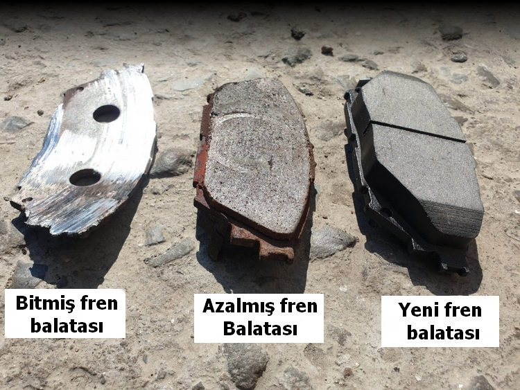

Fren pedalındaki değişimin her zaman balatalarla ilgisi olduğunu düşünmek de doğru değildir. Aşınmış balatalar fren performansını etkileyebilir ancak yumuşak pedal hissinin nedeni çoğu zaman hidrolik sistemde aranır. Bu yüzden yalnızca Bala'ta değiştirerek sorunun çözüleceğini varsaymak doğru bir yaklaşım olmaz.
