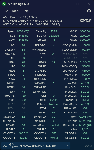

OCCT CPU+RAM testlerinde bir türlü stabilite yakalayamadığımdan ötürü, OCCT Memory ile deneme yaptım. Öncesinde PBO ile hata yaptığımı sanıyordum ki meğer Memory VDD yetersiz kalıyormuş. Bu bağlamda VDD voltajını 1.72 olarak güncelledim. Son durum aşağıdaki görselde mevcut. Testi 30.000 MB olarak ayarladım, test esnasında bellek kullanımı 31.500 MB seviyelerindeydi. Test sırasında belleklerin gördüğü en yüksek sıcaklık 56 derece oldu. Hava sıcaklığı 30 derecenin üzerinde. PBO ayarı yapmadan OCCT CPU+RAM testini tekrar yapacağım, bakalım orada da sorun yoksa bu teorim kanıtlanmış olacak. Gelişmeleri paylaşırım.
--Gelişme Raporu 1--

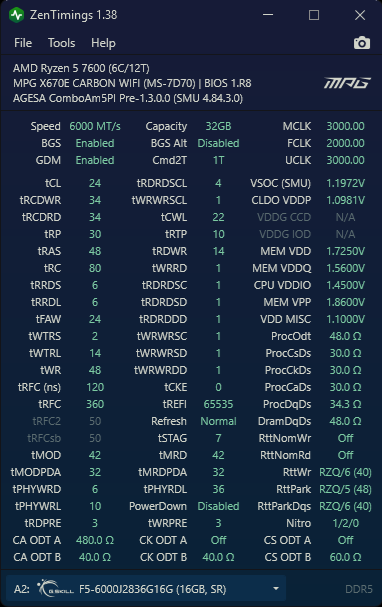

OCCT CPU+RAM testinde yine ilk dakikalarda hata çıktı. SOC voltajını 1.195 yapıp denedim, yine hata çıkınca en son 1.20 olarak güncelledim. Bu şekilde hata yok. Şimdi sırada PBO ve CO ayarlayacağım. Stabilite sağlandığında bilgilendireceğim.
--Sonuç Raporu-- [ 6000 MTs CL 24 1:1 FCLK 2000 + PBO 200 MHz (CO -30) ]
OCCT CPU+RAM testinde artık hata yok. All Cores -25 CO ile +200MHz yaptım. Hava sıcaklığı 30 derecenin üzerinde. Yoğun yüksek sıcaklık stresinde hata çıkmaması gayet iyi oldu.
CPU Tctl/Tdie 95 derece
Bellekler 57 derece
CPU IOD Hotspot 55 derece
System 57 derece

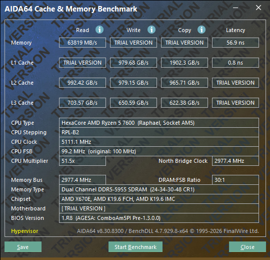

Son durum gelişme raporunun altındaki fotoğrafta mevcut. Kesin bir şekilde kararlı diyebiliriz. AIDA latency paylaşacağım birazdan.
AIDA64 testini safe modda yapmak daha mantıklı, normal modda çok kararsız oluyor çünkü; ayrıca hypervisor biraz latency ekliyor. Eğer kullanmıyorsan devre dışı bırakman daha iyi olur. Bu arada VSOC voltajını stabil olan ilk değerden biraz daha yükseltirsen performans daha da iyi olabilir. Sınırda bırakmak biraz kötü oluyor. 6200 MHz ile daha düşük voltajda daha iyi latency yakalanabilir. 1.20 VSOC ile 6000 MHz anca oluyorsa zaten 6400 MHz çok zor; onu söylemedim o yüzden, frekans her zaman daha önemli, primary timingleri kısmaktan.

Hocam, 6200'ü yapmıştım daha öncesinde. Fakat o zaman Nitro'yu bile indiremiyorum. 1.29 SoC gerektiriyor 6200 olabilmesi için. Onu yapmak yerine 6000'de kalmayı tercih ettim. 6000 ile 6200 arasında dişe dokunur fark hissedemiyorum zaten. Ayrıca belleklerim daha müsait mevcut durumda. Yeni seri işlemci ve anakartları bekliyorum. O zamana kadar bu şekilde kullanma taraftarıyım.
Anladım, vallahi yine de naçizane tavsiyem 1.6 VDD geçmemen olur. Aslında CL24 için senin voltajların bir tık yüksek geldi bana. Kendi Corsair 6000 CL30 belleğimde 1.6-1.65 VDD ile CL24 yaptığımı hatırlıyorum. Bu arada Curve Optimizer değeri için y-cruncher VT3 testi çok iyi, direkt stabilite kötüyse algılıyor, onu kullanabilirsin. VSOC için de yine y-cruncher FFTV4 ve arkada FurMark GPU testi ile test edebilirsin, gerçekten stabil mi diye. 57 derece bellek sıcaklıkları iyi değil. TREFI 65k ayarladıysan 50 derece altında tutman daha iyi olur. Hata vermese bile kendi testlerimde sıcaklık artınca oyunlarda performans düşüklüğüne sebep olduğunu gördüm. Ekran kartı üstüne bir tane 120 mm fanı RAM'lere yakın bir şekilde koysan yeter, bir 10 derece falan fark ediyor. VDDQ ve VDDIO da fazla 6000 MHz için, çok az latency farkı için çok fazla voltaj vermek pek mantıklı değil, özellikle uzun vadede.
