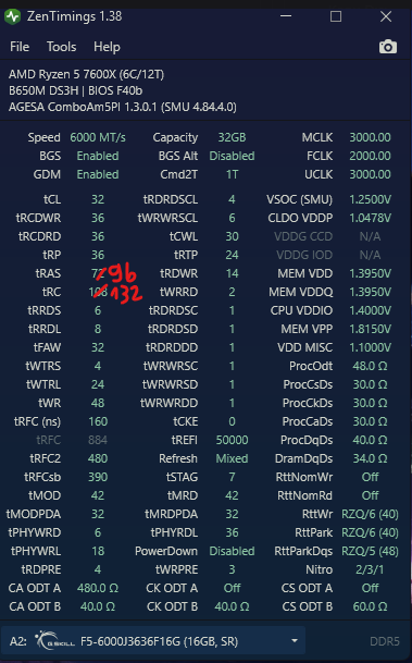

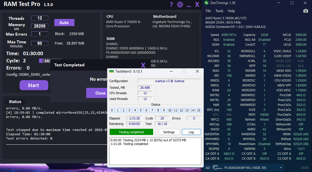

CL32'yi stabil zannediyordum ama değilmiş. Stabil hale getirebilmek için tRAS ve tRC değerlerini değiştirmek zorunda kaldım. Hesaplamayla 72 ve 108 ile hem RAM Test Pro'dan hem de TestMem5 1usmus testinden geçiyor. Bir tık altlarını denedim 68-102 vs, bunlarda hata aldım. 72 ve 108 tam sınırda kararlı gibi gözüküyor CL32 için. 32-34-34 yapmak için tekrar bir voltaj arttırımına gittim 1.45 VDD ve VDDQ yaptım. Anakarttan dolayı sanırım, bu voltajda çok kararsız. Bir sefer boot etti girdim test yaptım hata verdi, geri BIOS'a gireyim dediğimde hiç boot etmedi. O yüzden şu an 32-36-36'da kalınması en doğru seçenek gibi duruyor.
Şimdi alt zamanlamalardan yüksek olanları tTRP, fFAW ve tWTRL gibi değerlerle oynayıp stabilite yakalayabilecek miyim diye bakacağım. 32-36-36 hata vermeden geçen değerleri ektedir.

Tras ve tRC sabit tutup acaba zamanlamaları esnetebilir miyim diye baktım. tRTP, tfaw, twtrl değerlerini düşürdüm. Twrwrscl değerini 4 yapmaya denedim boot etmedi. Burada bıraktım sonra dediğiniz gibi Nitro'yu açacaktım. Bu değerlere bir test edeyim dedim. Hata çıkaracağından yüzde 100 emindim. Ama hata vermedi bu değerlerle Nitro 1-2-1 açık şekilde. Üstelik CPU vddıq voltajınıda bir tık düşürüp 1.35'e sabitledim. Diğer voltaj değerlerini de ellemedim hiç. Nitro burst lengthler Auto'da şu an. 1X 1X test etmedim. Sizce bu değerler nasıl olmuş? Sistemin gidebileceği maximum yere kadar zorladım gibime geliyor.

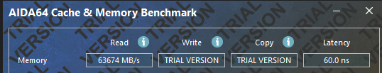

Bir de işin ilginç yanı 7600X işlemci normalde ara ara kullanımı azalıp artan bir işlemci. Nitro'yu açtığımdan beri bayağı sakin veya Power down modu disabled olduğundan dolayı. Fanlar hızlanıp alçalmıyor. AIDA64'ten 60 ns gecikme aldım. Diğer test ve timinglerde görselde göründüğü gibi. @Ayhan Dönmez

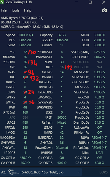

Primary zamanlamaları yarın deneyeceğim ama alt zamanlamaları denedim sizin değerleri. Bir tek twTRL = 16 sıkıntı çıkarıyor. Mavi ekrana düşüyor PC. Yarın primary zamanlamalarla birlikte 18 değerini kabul ediyor mu bakacağım.
tWTRL 18 bırak, diğer timing'leri dene. tRAS-tRC B-die yapamıyor muhtemelen. 96-132 kalsın onlar.

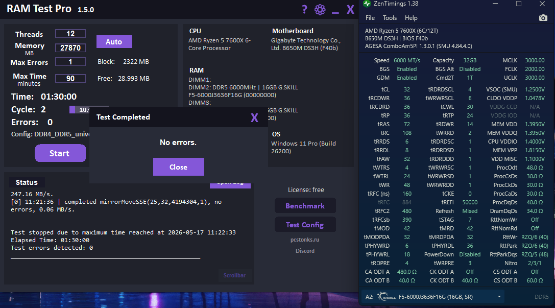

Ayhan Bey, tfaw = 24, twTRL = 18 yaptım (sistem açılıp, testten geçiyor), tRTP = 12, tRCDRD = 34 ve tras/trc 96/132 halinde testlerden geçiyor. Fakat CL30'u denediğimde bu değerlerle birlikte boot etmiyor. CL32'de kalıp bu değerlerden sadece tRAS ve TRC'yi önceki 72/108 değerlerinde tutup test yaptım. Testten geçti. 4 tane sorum var aklımı kurcalayan:

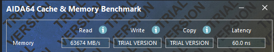

1) TRAS ve TRC'yi 72/108'de tutmamda sıkıntı var mı? AIDA64'te 96/132'ye kıyasla gecikmeyi 64'ten 60'a indiriyor.
2) TWRWRSCL = 4 yapamadım hiçbir şekilde. Çoğu B-die 4 yapabilmiş ama bende olmuyor nedense. Sizce değerlerde başka uyumsuzluk çıkaran var mı? TFAW değeri mesela 20'deyken sistemde Micro stutter oluyordu, 24 yapınca kayboldu.
3) 1 saat 13. dk kayıt aldığım sıcaklıklar 59-60 derece civarında. Bu normal mi? Uzun vadede sıkıntı yaratır mı? EXPO'dayken bile (kendi ayarları) çok da farklı değildi diye hatırlıyorum bu sıcaklıklar, gene bu civarlarda geziniyordu.
4) CPU VDDIQ voltajını 1.35'te bırakmıştım, fazla ısınmasın diye. Testlerden geçiyor ama uzun oyun sekanslarında VDD ve VDDQ voltajıyla eşit olmadığı için haberleşmede sıkıntı çıkarıp drop yaşar mıyım? @Ayhan Dönmez
1.4'e eşleyin üç voltajı da, bu senaryoda düşürmenin katkısı olmaz. 72/108 yapınca 96/132'ye göre AIDA'da daha iyi vermemesi lazım. Bir yanlışlık olmasın? tRAS/tRC normalde gecikmeyi hiç etkilemez Hynix'te, Samsung'da aksi bir durum olmamalıydı. Samsung denemediğim için net yorum yapamıyorum.
Son halini de iletin mümkünse, çip FCLK 2167 ya da 2200 yapabiliyorsa öyle bırakın. VDDG CCD/IOD 1.05V kalsın. @SystemLock
