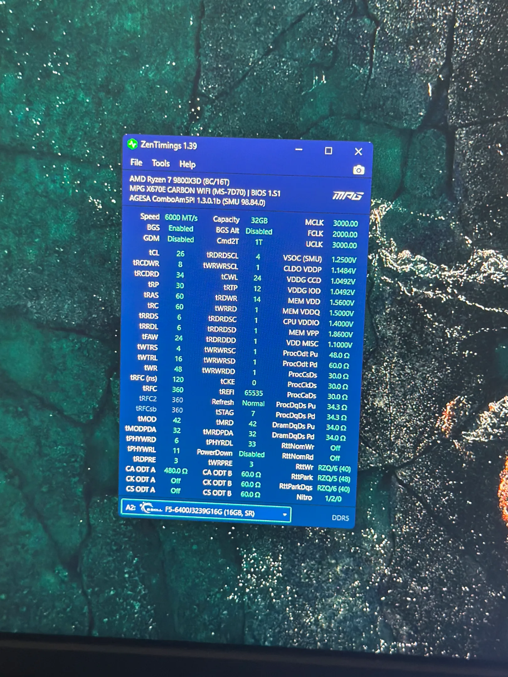

Merhaba herkese hayırlı bayramlar,
  • Anakart: MSI X670E Carbon Wi-Fi
  • İşlemci: R7 9800X3D
  • RAM: G.Skill 6400MHz CL32 2x16 GB
  • GPU: RTX 5070 Ti
  • PSU: Corsair RM750X Gold
Arkadaşlar sistemim bu şekilde. Yapay zekâ ile birlikte 6000 MHz düşürdüm RAM zamanlamalarını falan yaptım ama gecikme yok. Ekte görsellerde gecikme değerleri vs. mevcut. Bunu nasıl düşürebilirim? Teşekkürler.

@Görkem5252 Dual kanal sorunu olup olmadığını anlamak adına soldan 1. ve soldan 2. slotlara yani A1-A2 slotlarına 2 modülü de takın. Boot ederse bakalım.
1. ve 2. slotlara taktım BIOS ekranı geldi hata vermedi çok şükür şimdi ne yapayım.
Eskisi gibi A2 B2 taktım sorunsuz açılıyor şimdi.
Bu şekilde kullanırsın ama performans kaybı olur. Ben sende genel anlamda bir Dual kanal sorunu olduğunu düşünüyorum. Bunun sebebi dengesiz soğutucu baskısı nihayetinde pin teması ya da Bent pin vs. olması, Memory training olumsuz etkilenmesi. Fiziksel bir zarar bence yok, soğutucu montajı bence tekrarlanmalı ya da gevşetip tekrardan vidaların dönmediği yere kadar sıkılmalı. Aşırıya kaçılmamalı. Soğutucu montajı önem arz ediyor bu tarz sorunlarda, baskıyı düzgün ayarlaman lazım, çok sıkarsan Dual kanal açtırtmayabilir. Aynı şekilde işlemci sökülüp Bent pin olup olmadığı sokette gözlenmeli. @Görkem5252 Dual kanal kullanmak istiyorsan bu şartlar var. A1-A2 Boot edip de kullanabildiğin için Single Channel çalışır ama timing girdiğin için ciddi performans kaybı yine de olmaz.

Şimdi A2 B2 sorunsuz açılıyor ustam.
RAM'leri sildim, yuvalarını üfledim.
Yuvalarda toz kaynaklı problem olabilir, pin temasını engelleyen her şey oksidasyon dahil olmak üzere sorun yapabilir, bilemeyiz. Yuvaya tam oturduğundan emin olmak lazım. Siz bu son ayarlarınızı aynen geçirtin ama Gear Down açık kalsın sadece. MSI kart özelinde kapalı kullanmayın.
