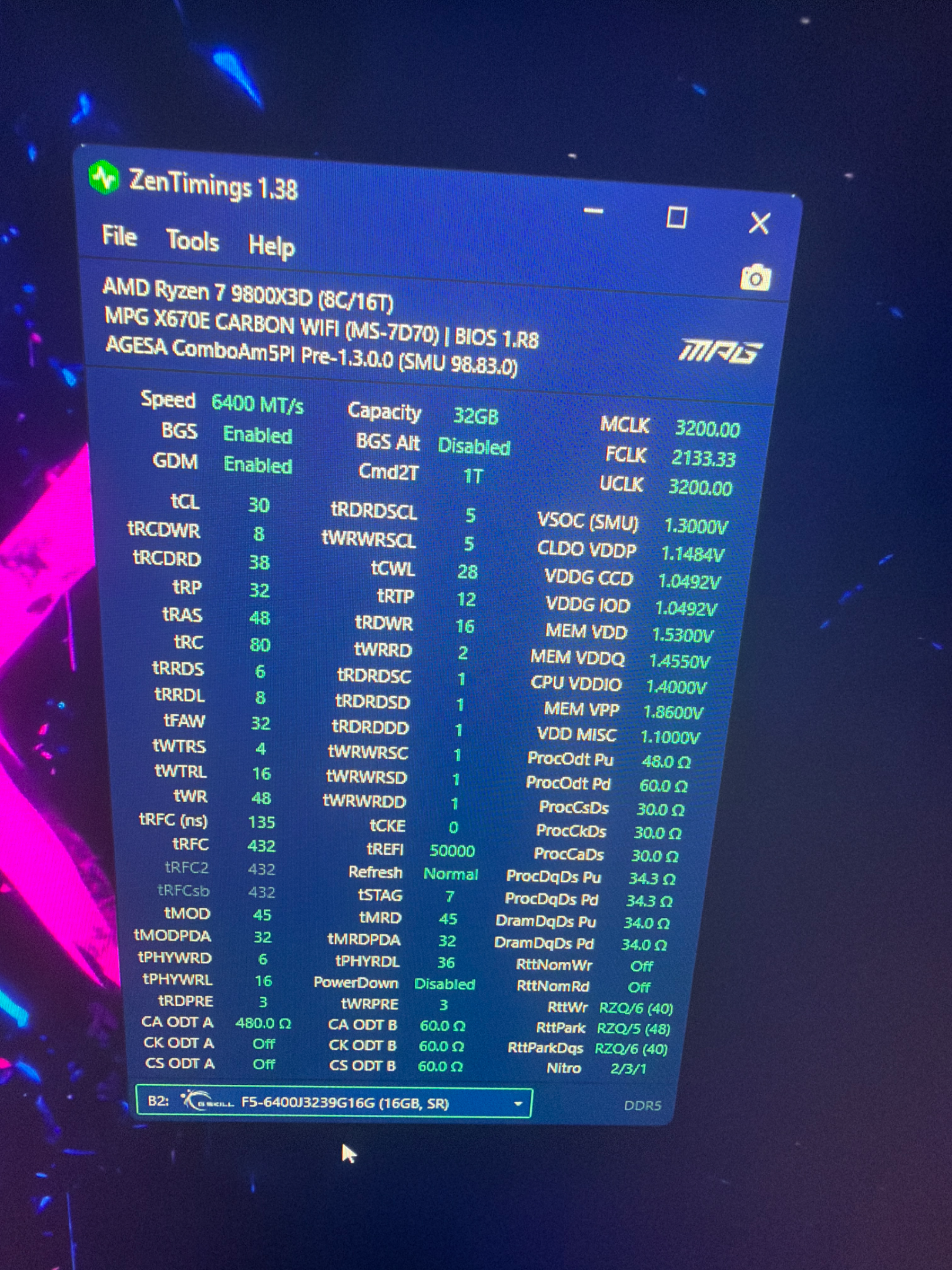

Merhaba herkese hayırlı bayramlar,
  • Anakart: MSI X670E Carbon Wi-Fi
  • İşlemci: R7 9800X3D
  • RAM: G.Skill 6400MHz CL32 2x16 GB
  • GPU: RTX 5070 Ti
  • PSU: Corsair RM750X Gold

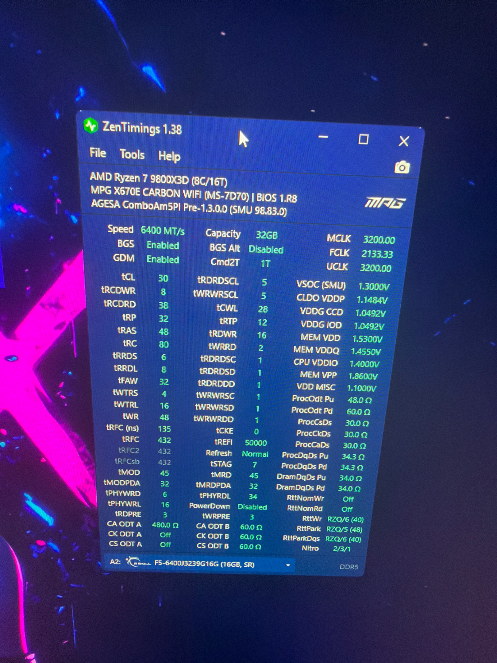

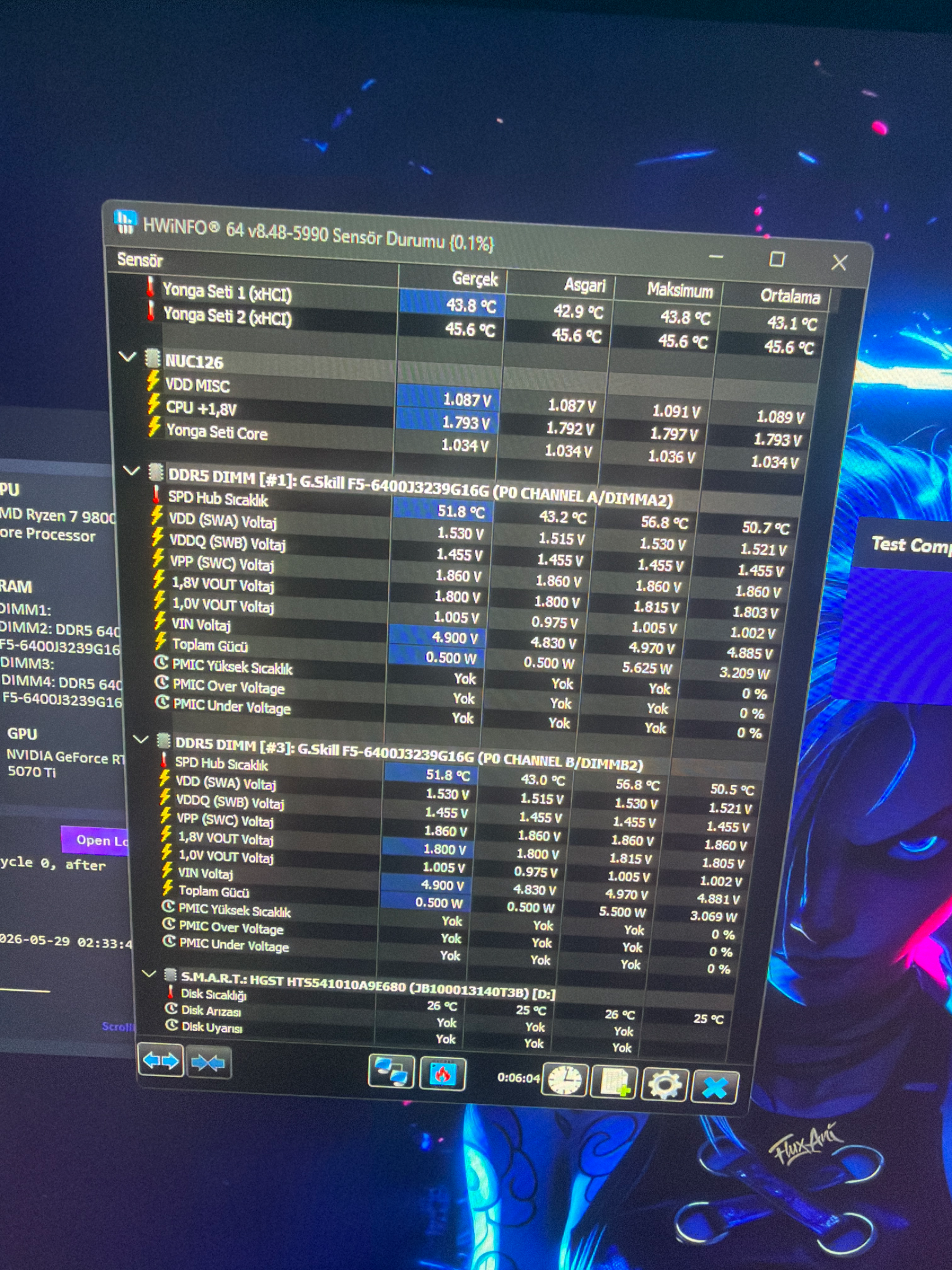

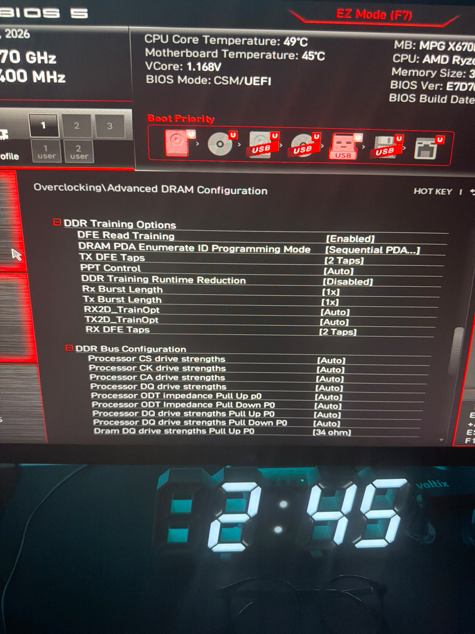

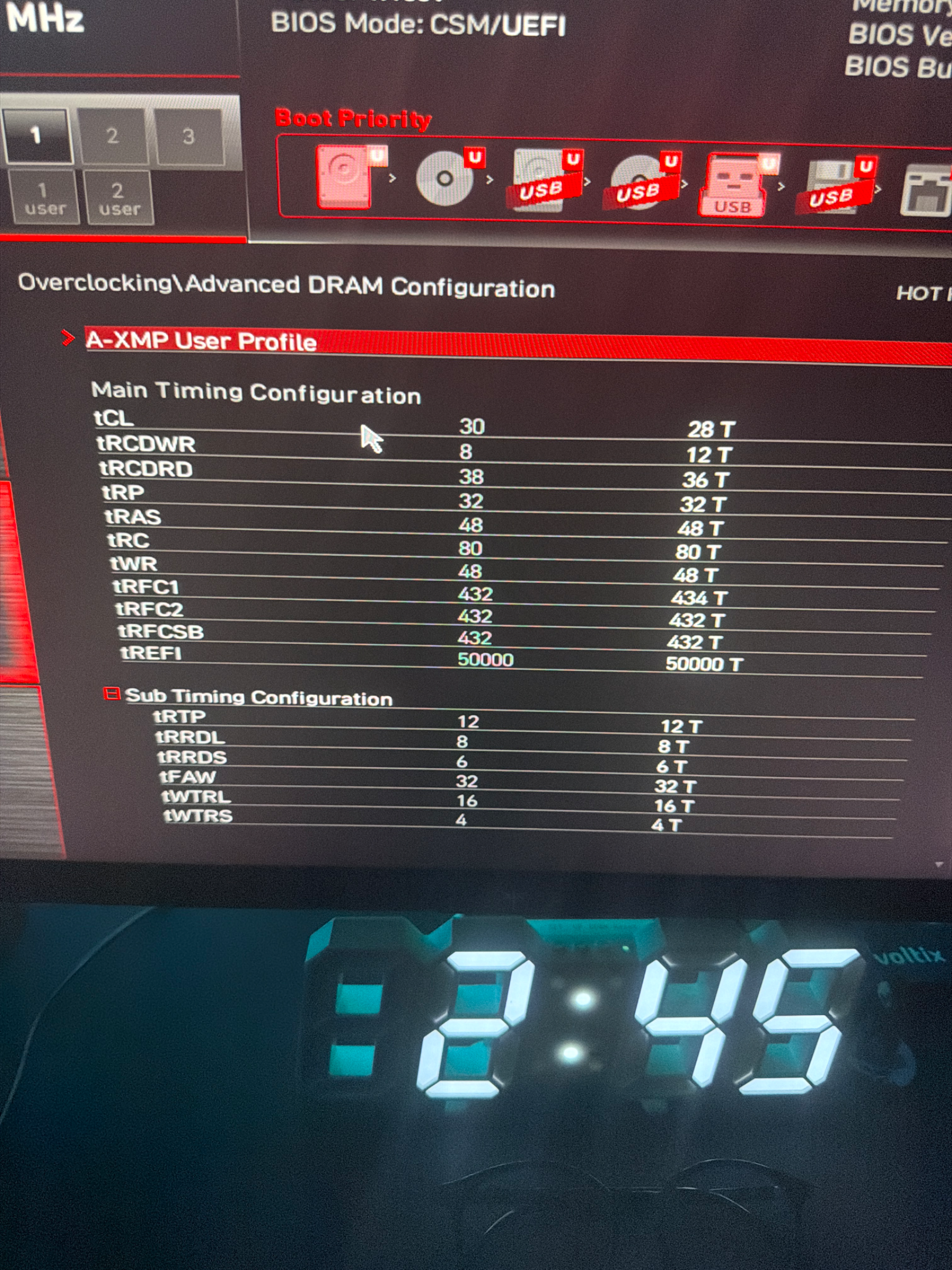

Arkadaşlar sistemim bu şekilde. Yapay zekâ ile birlikte 6000 MHz düşürdüm RAM zamanlamalarını falan yaptım ama gecikme yok. Ekte görsellerde gecikme değerleri vs. mevcut. Bunu nasıl düşürebilirim? Teşekkürler.

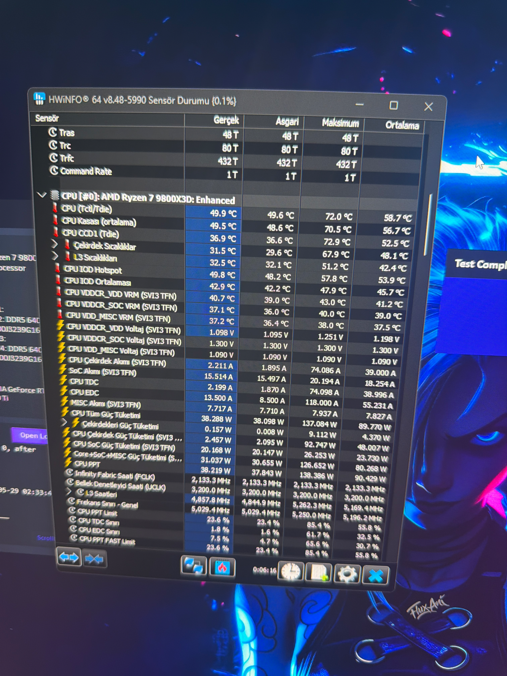

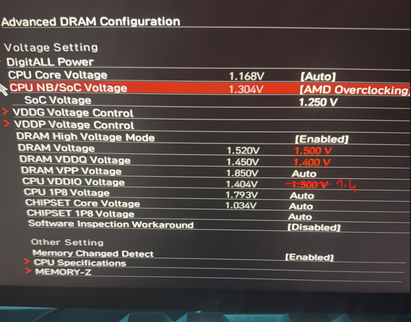

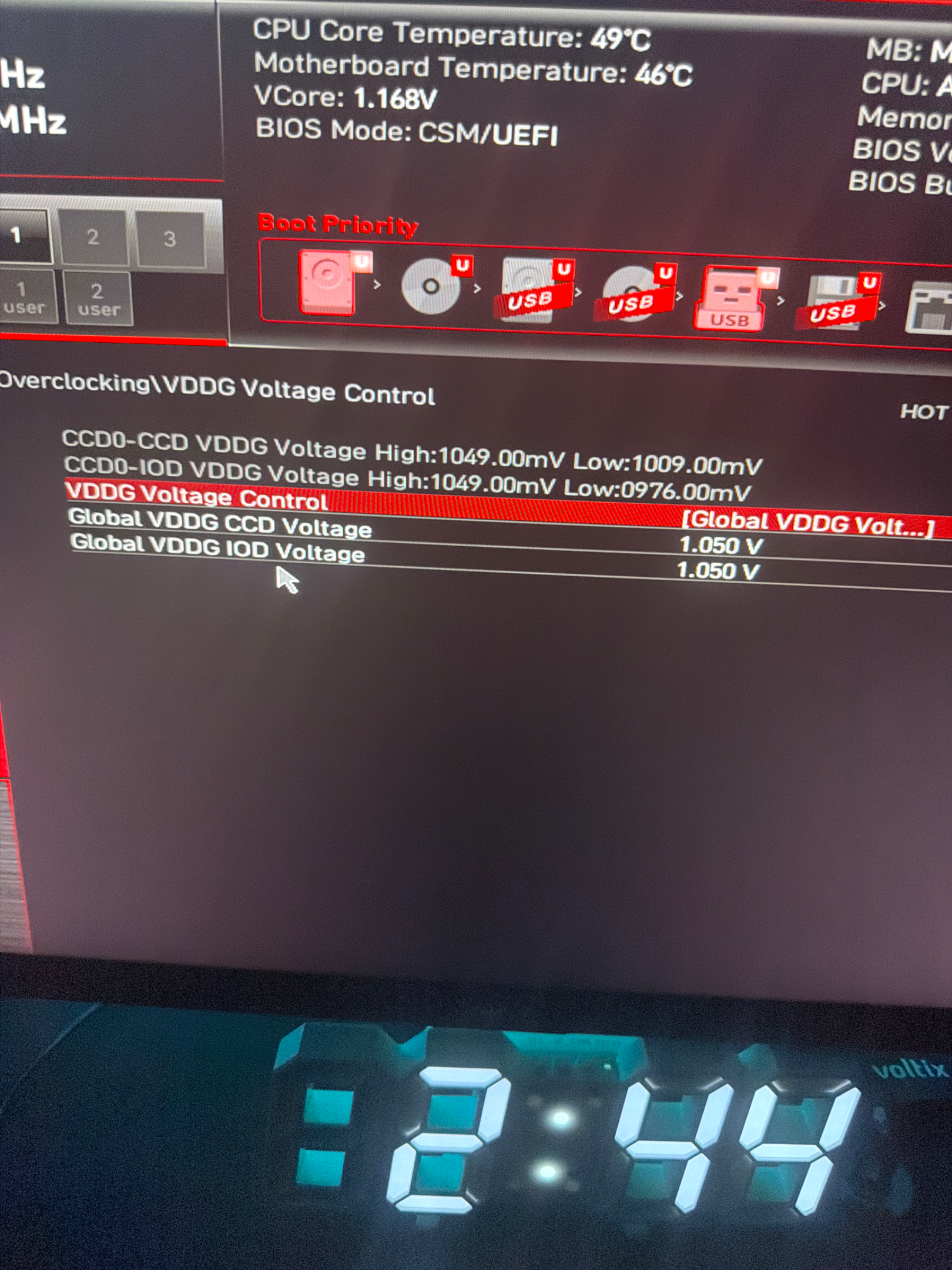

Hocam, evde değilim ama internetten buldum, görseli attığım gibi PBO menü değerler böyle değil ama bilginiz olsun, LLC menüsü nerede oluyor?

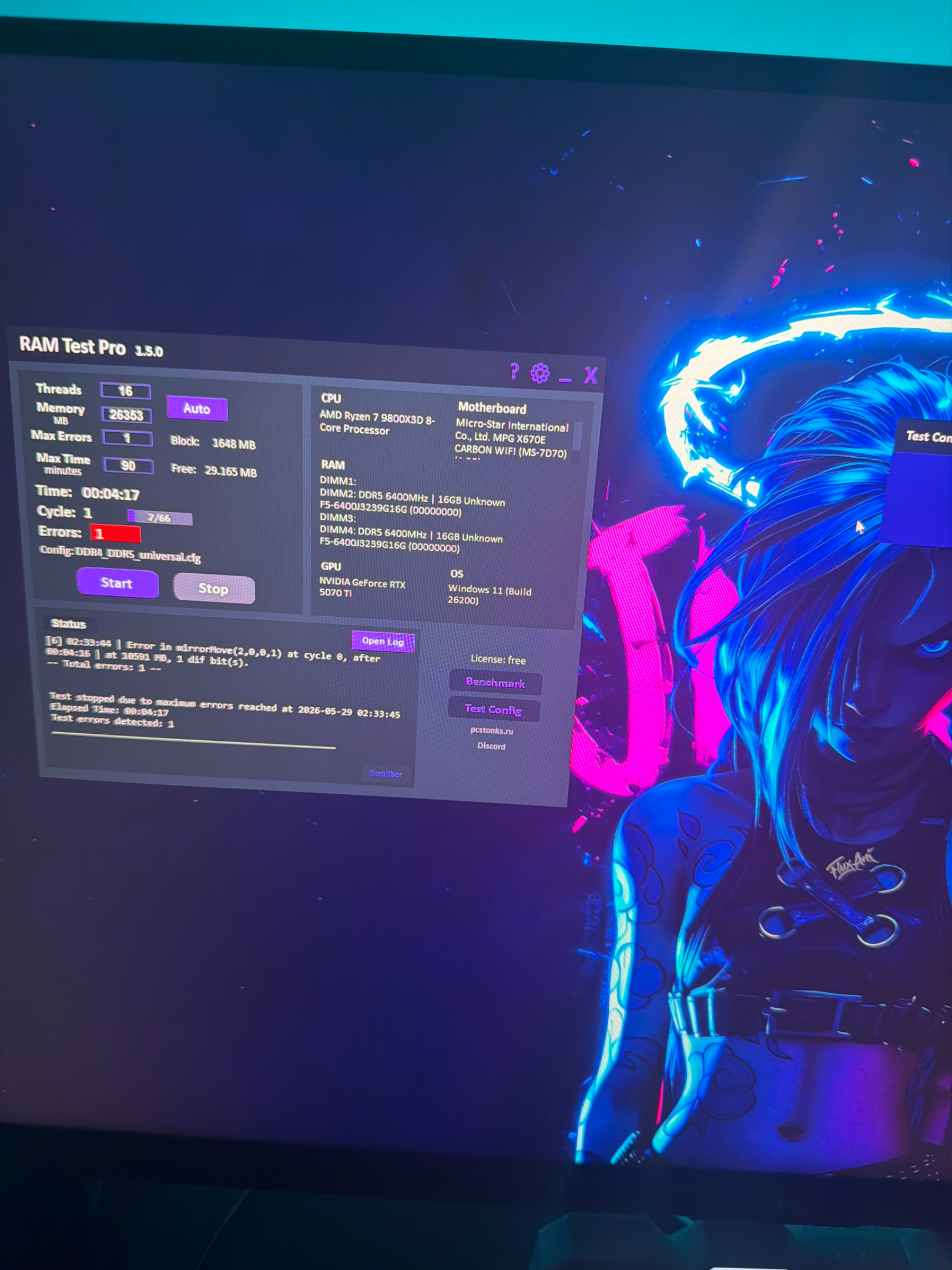

Böyle ayarla, All Core Negative -25 başla. CPU VCORE LLC-Load-line Calibration Mode 2 olacak. Uzun VT3 testi al.
-25 hata verirse -20 dene, VCORE LLC Mode 2 kalsın. VSOC olana elleme, o Auto kalacak. @Görkem5252

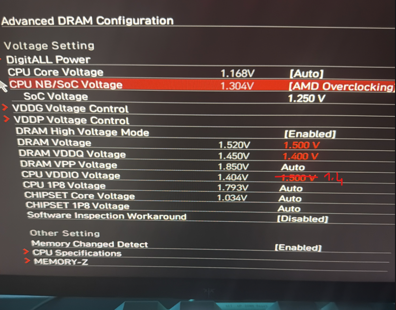

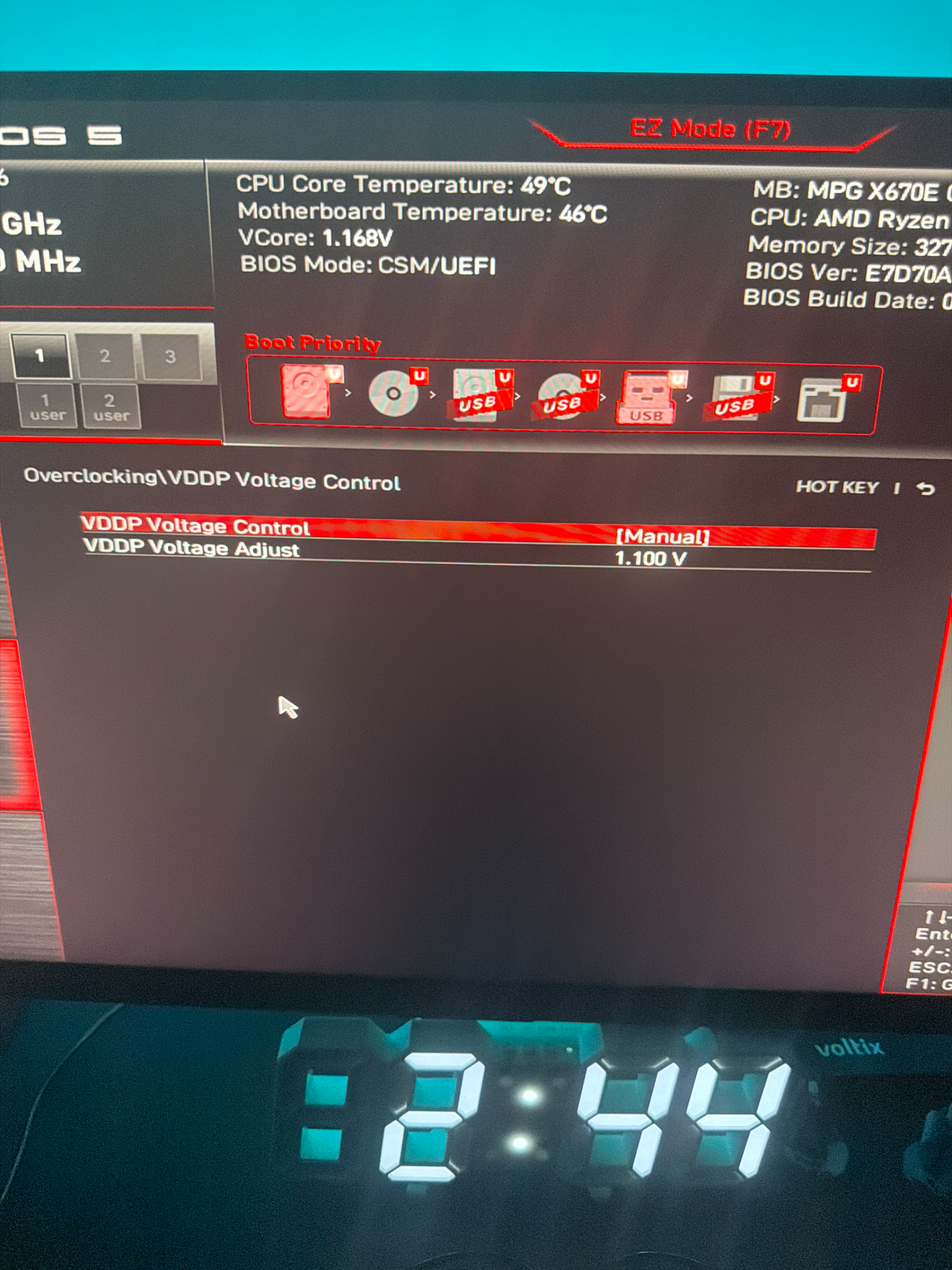

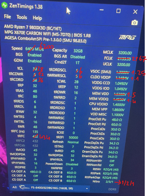

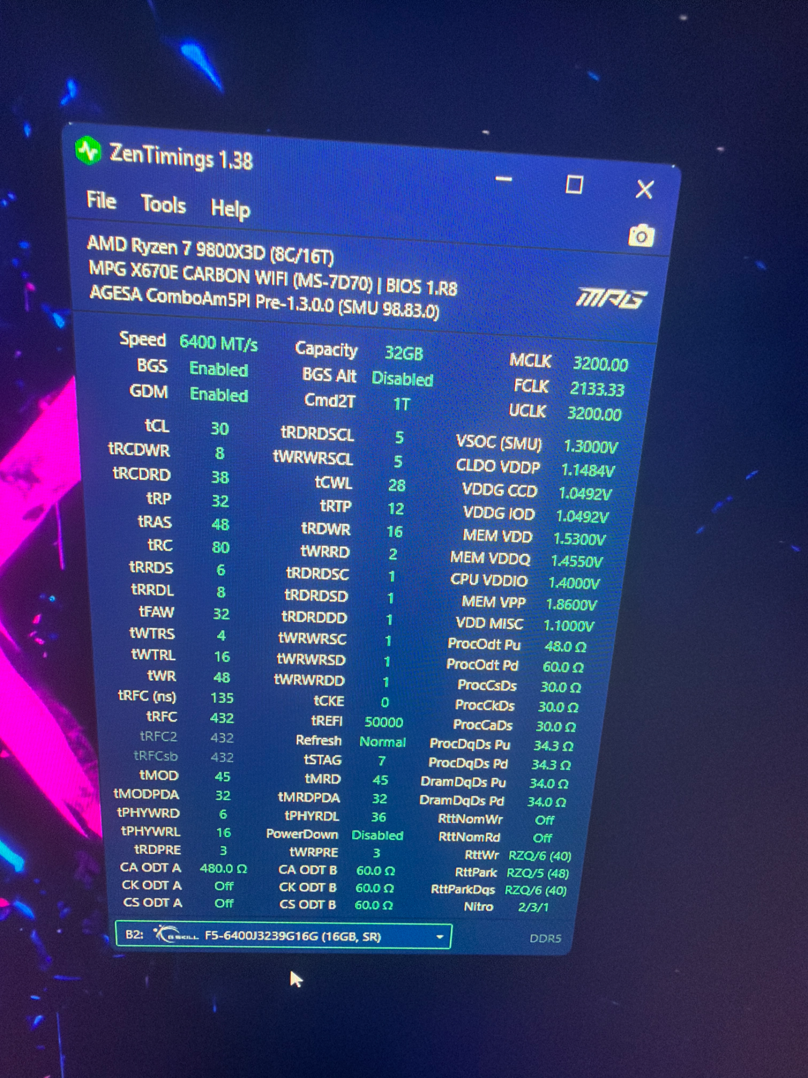

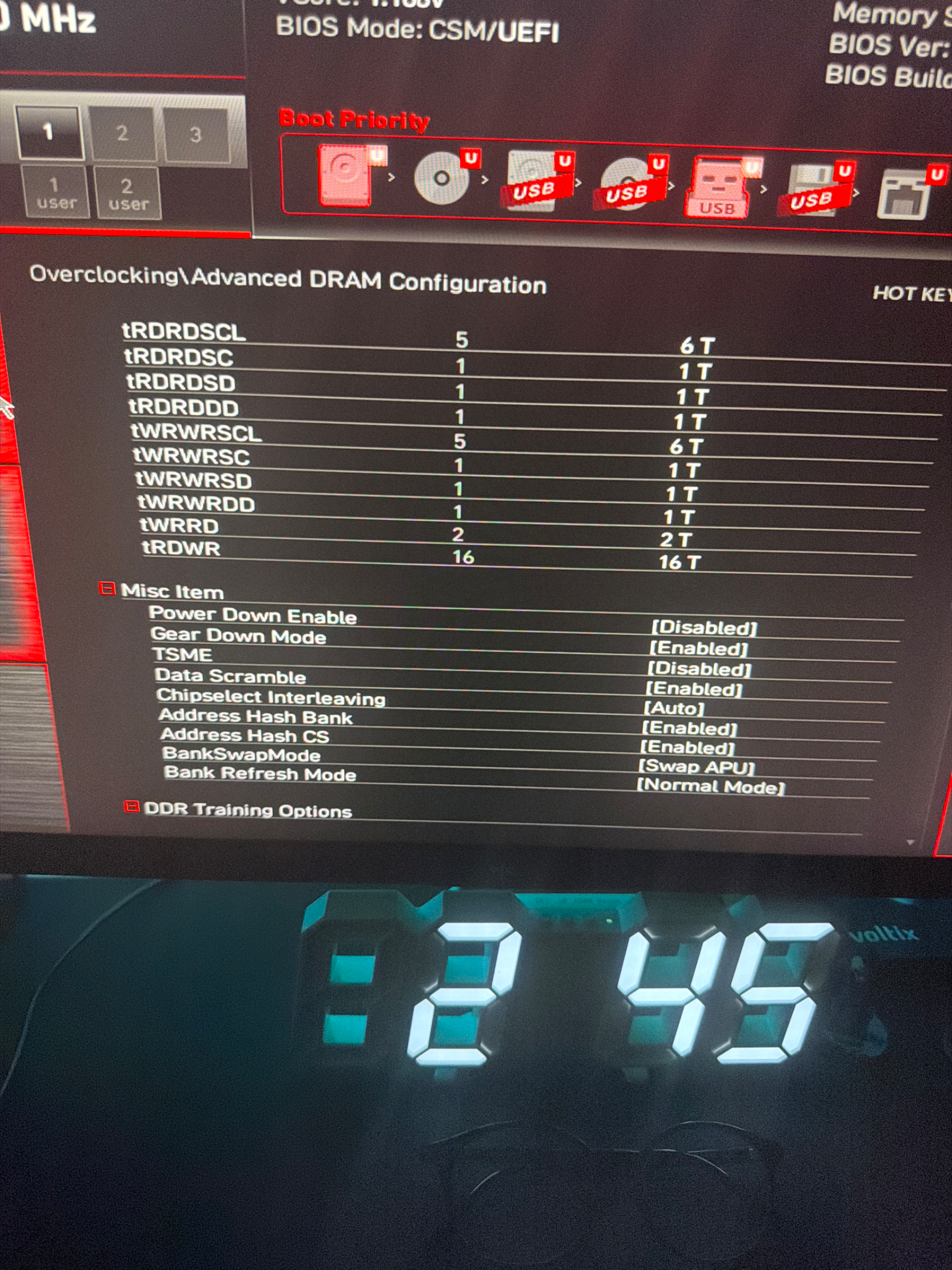

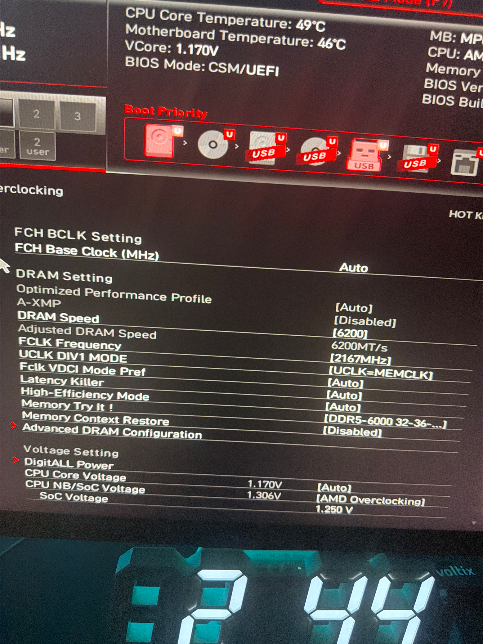

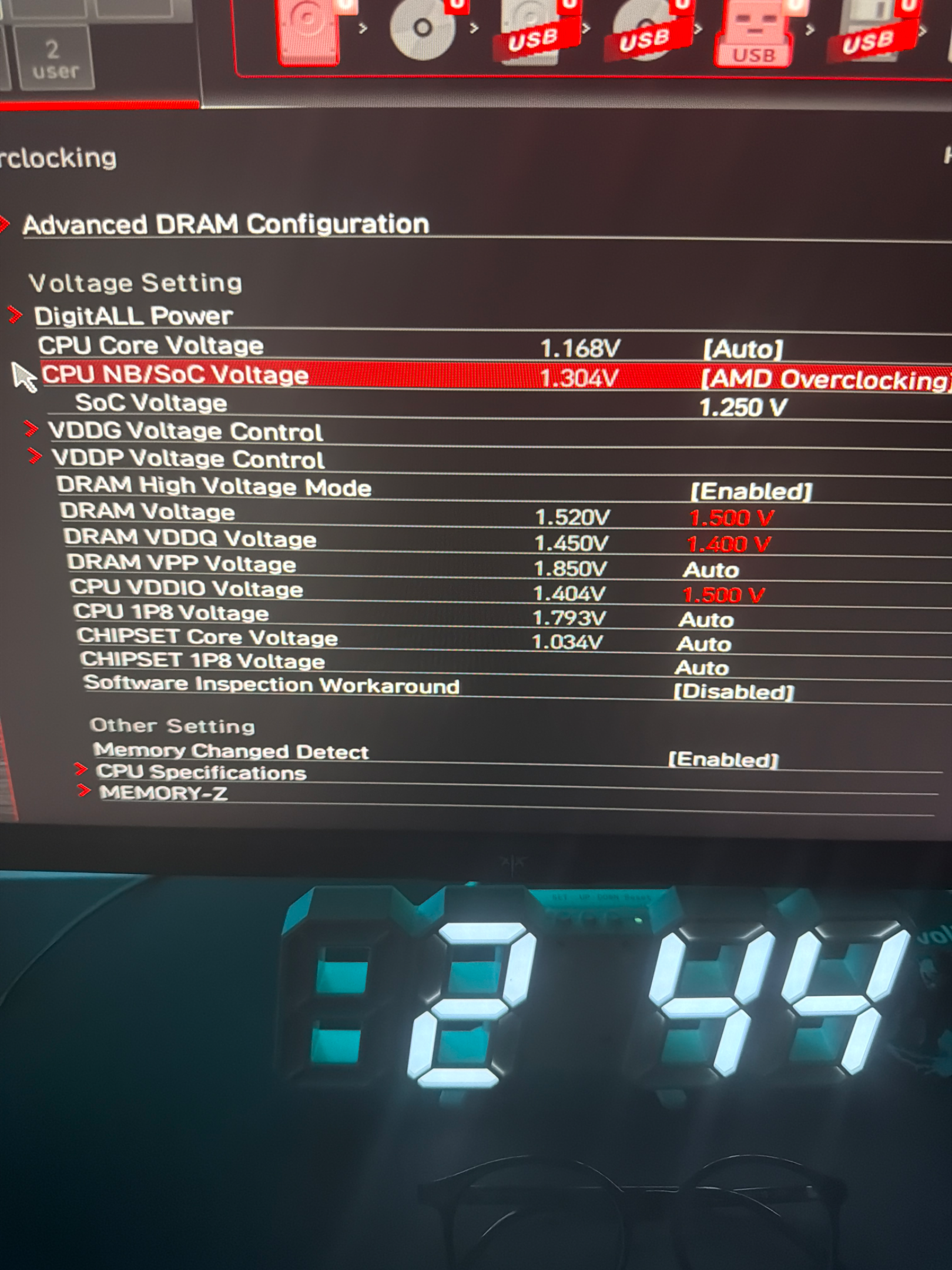

Load-line calibration ikisini de mode 2 yaptınız. Bu sefer vddsoc llc olanı Auto bırakın sadece. SoC/NB 1.29 yerine 1.3 girin. Gear down açın. Group b 60 ohm Auto bırakın. Bu da patlarsa 6400 1:1 şansı yok.
Iod sıcak çalışıyor sizde, @Picky kitteki durum var. 58-60 derece ıod'da 6400 1:1 vs. hayal yani. Gear açıkken bakmak lazım bir de. Size uygunu 6000-6200 MT/s 1:1 mod.

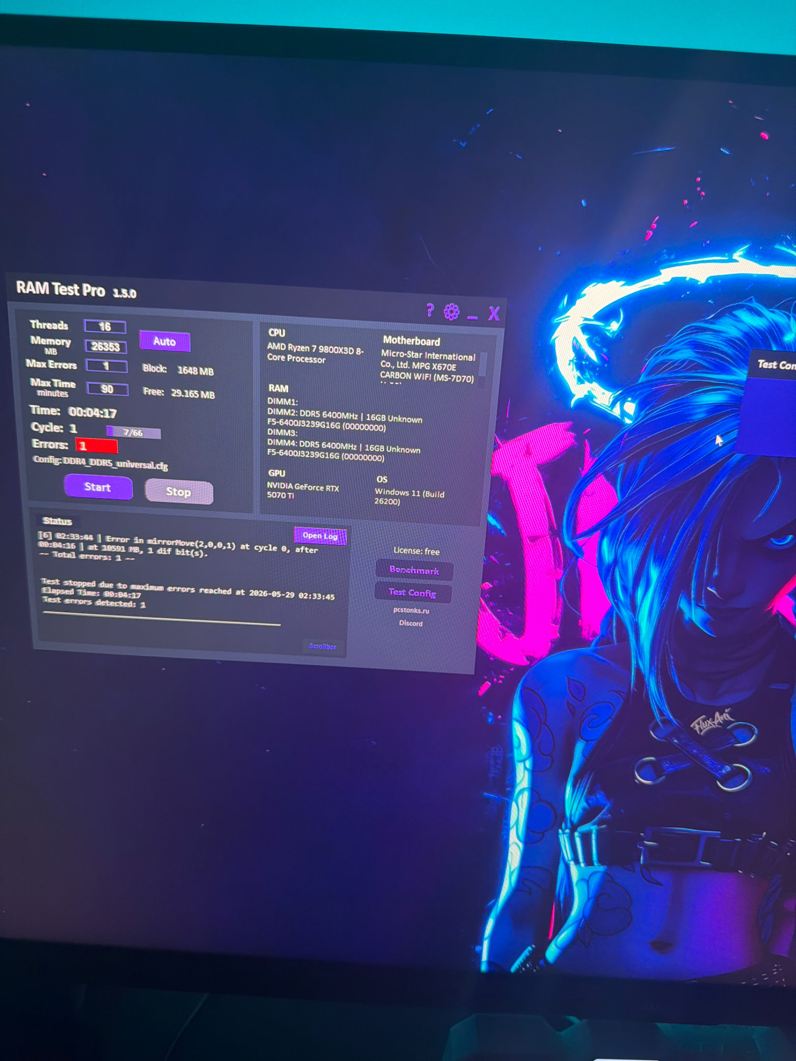

Bu ayarlarda da patladı.

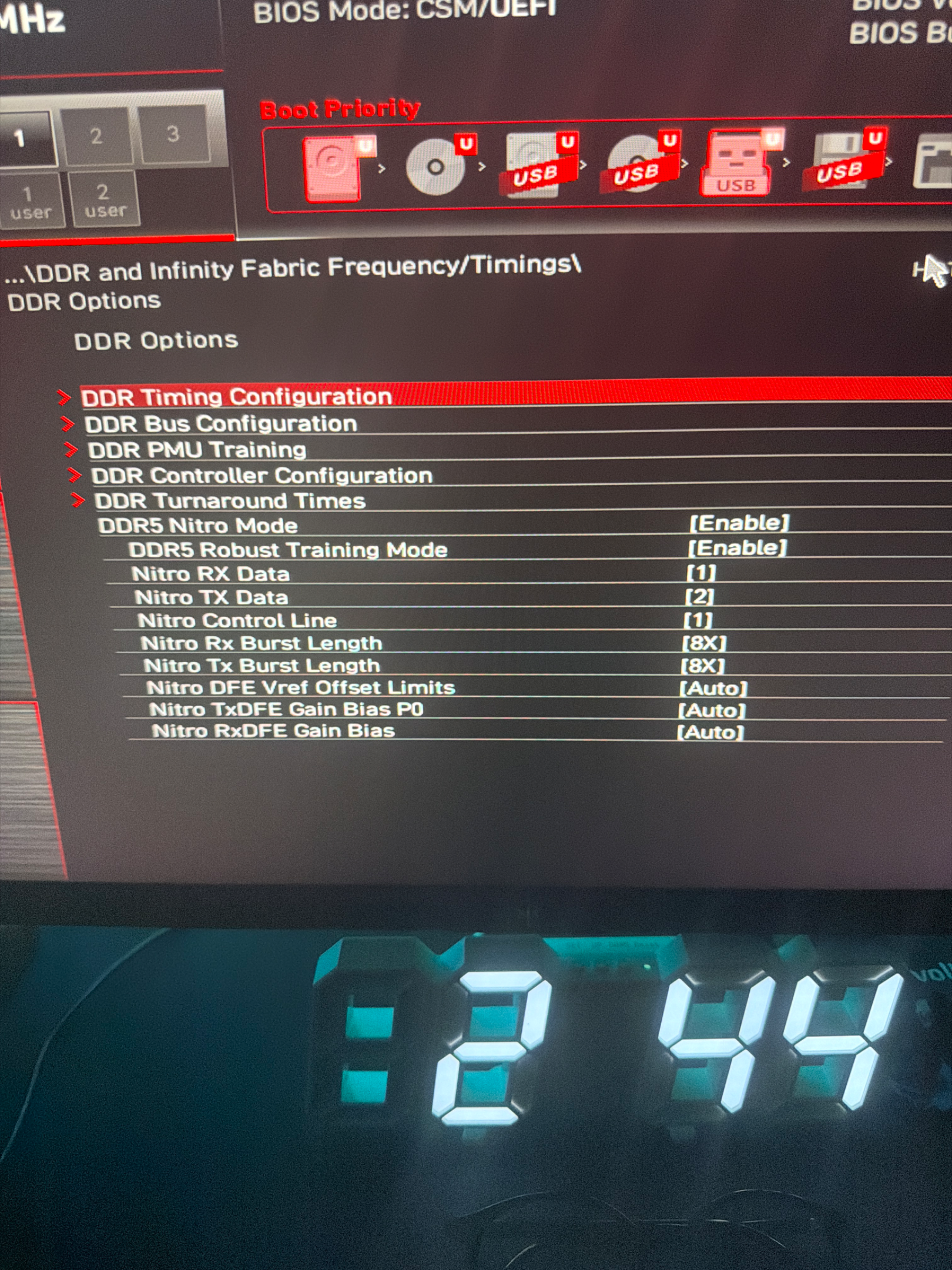

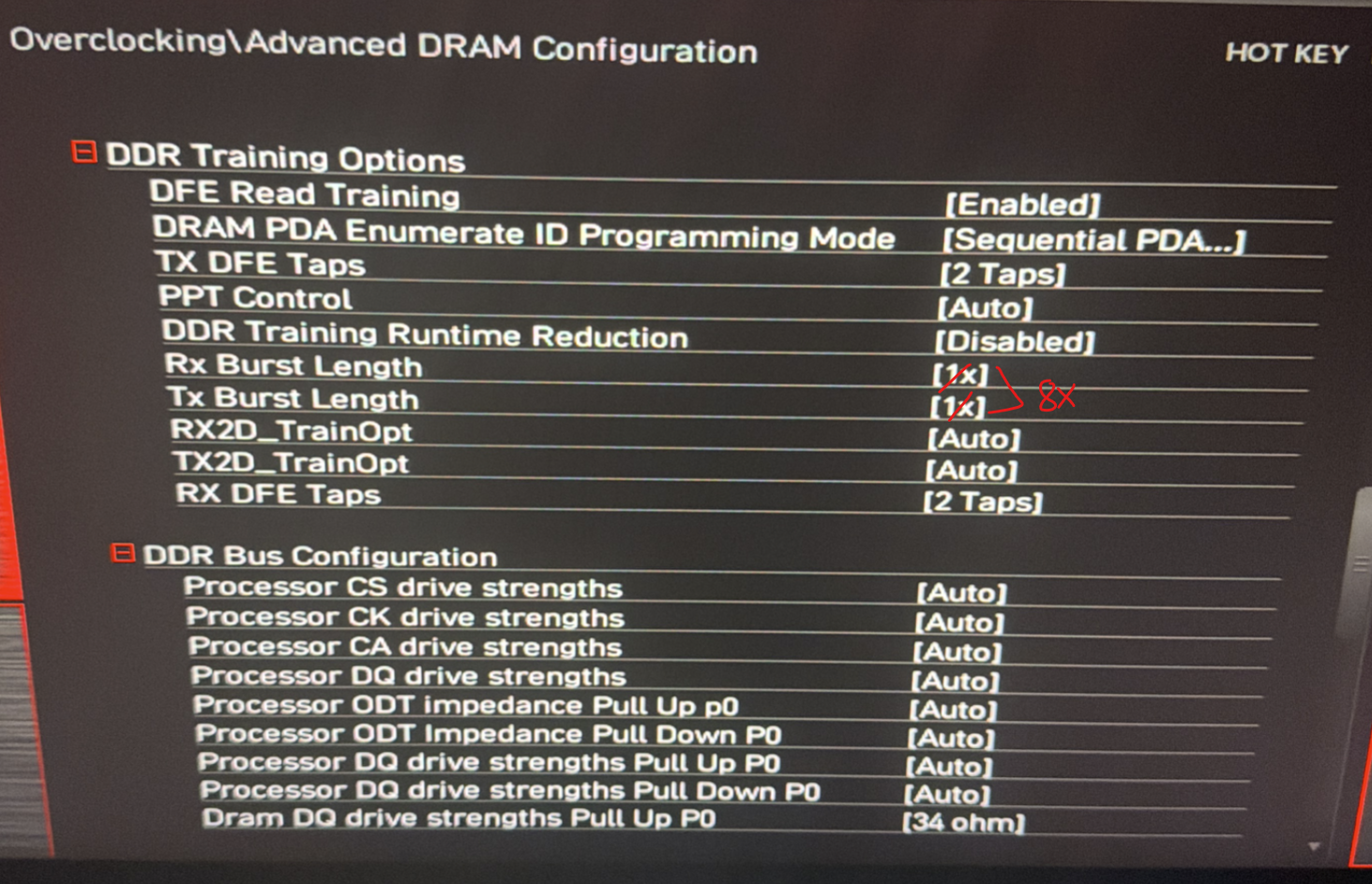

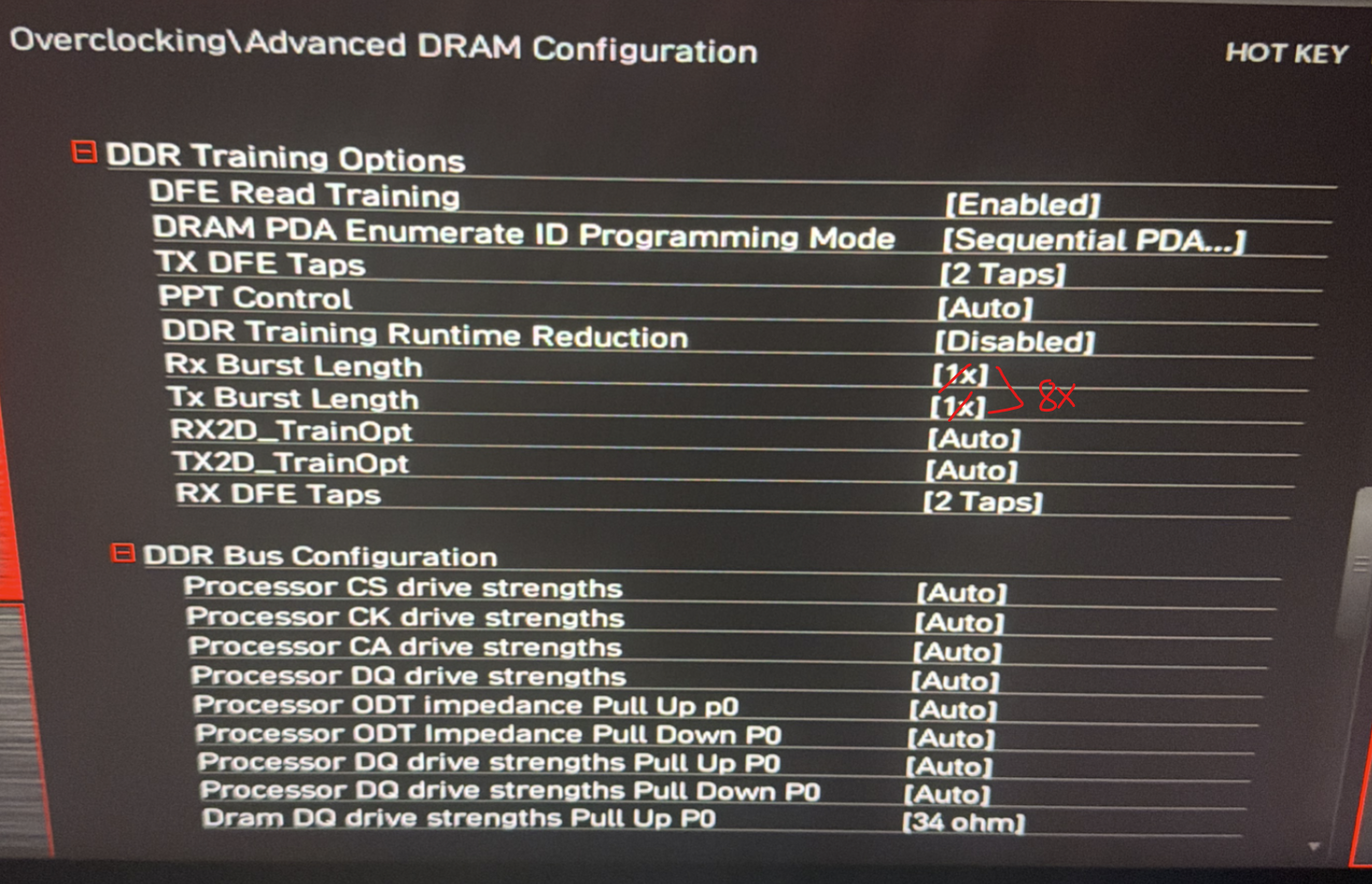

Acaba az önce hatanın sebebi siz burst 8x yapın deyince ben nitrodaki burstları 8x yaptım alakası olabilir mi.?
Bide bu şekilde save deyip teste sokayım mı yine

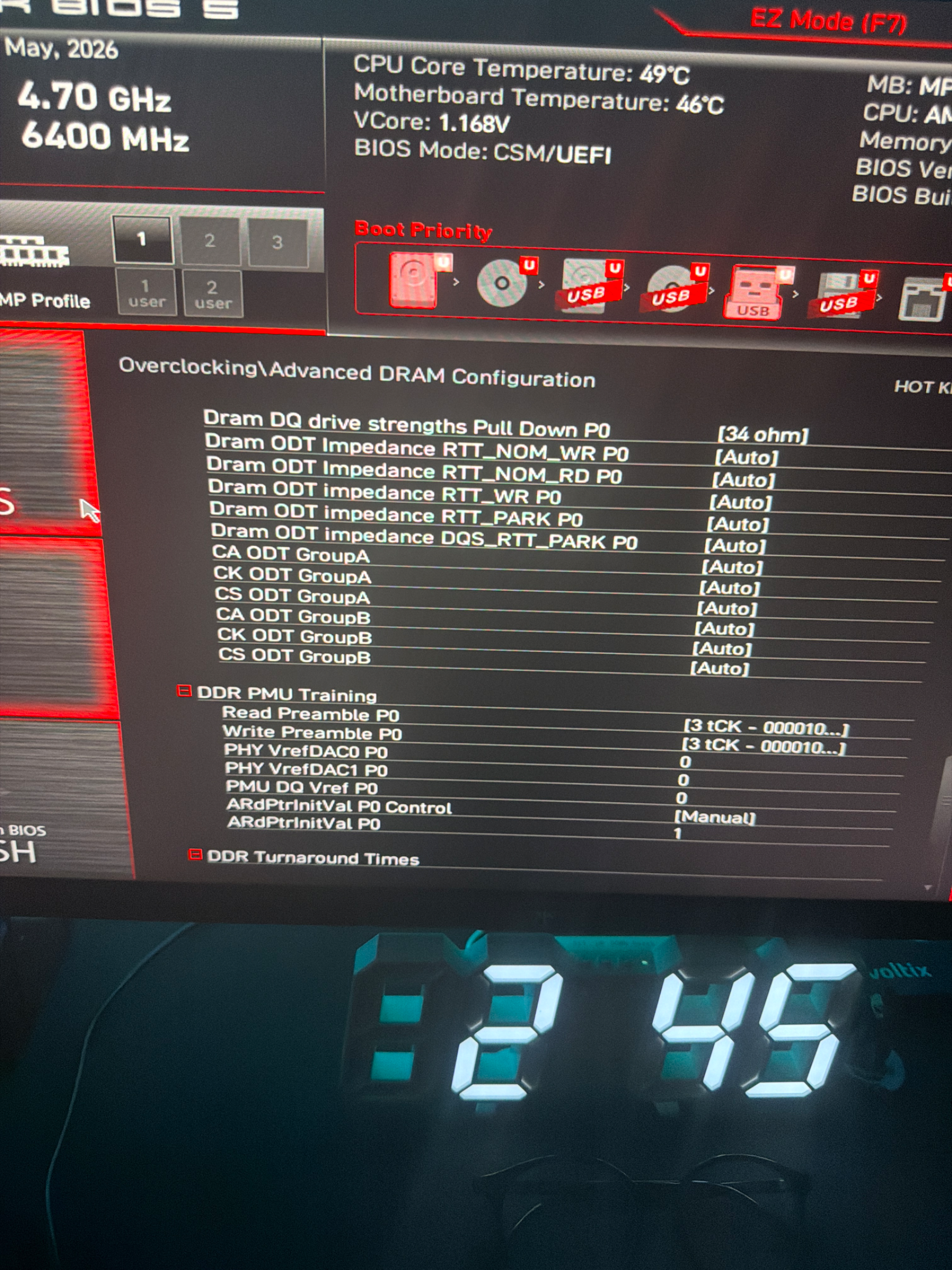

Az öncekinin sebebi 6400 1:1 açılamayışıydı, IOD 57-58 görünce patlıyordu. Bu ayarlar sizde düzgün görünüyor. Birkaç hatanı düzelttim, onları o şekilde düzenleyip teste alın aynı metodla. @Görkem5252 VDDIO 1.5 bırakmışsın mesela, onu 1.4 çekmen lazım. Burst 8X-8X al bir de her iki taraftan şu anda. Diğer ayarlar doğru gibi görünüyor.
Burst 8X-8X muhabbeti şu an için geçersiz zaten, 1X-1X geçerliliği ispatlandı. Çoğu kişi öyle kullanıyor ama sizde 8X kalsın. Hata vs. verince işleri karıştırıyor çünkü.
