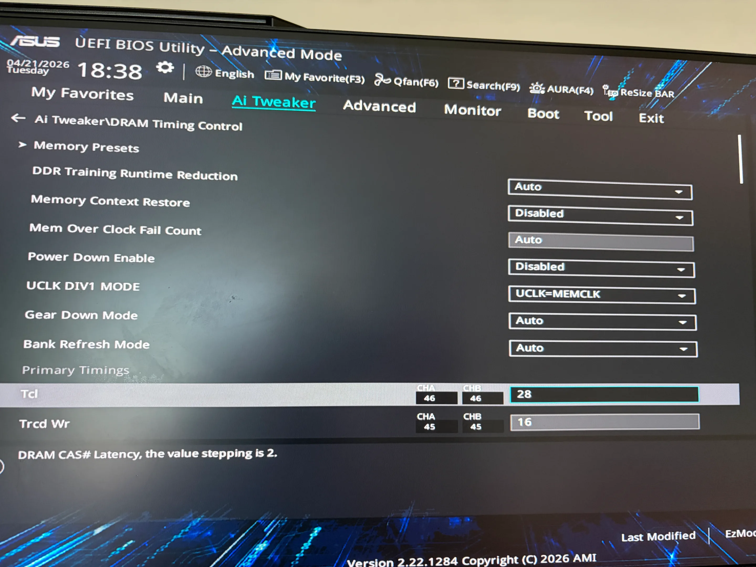

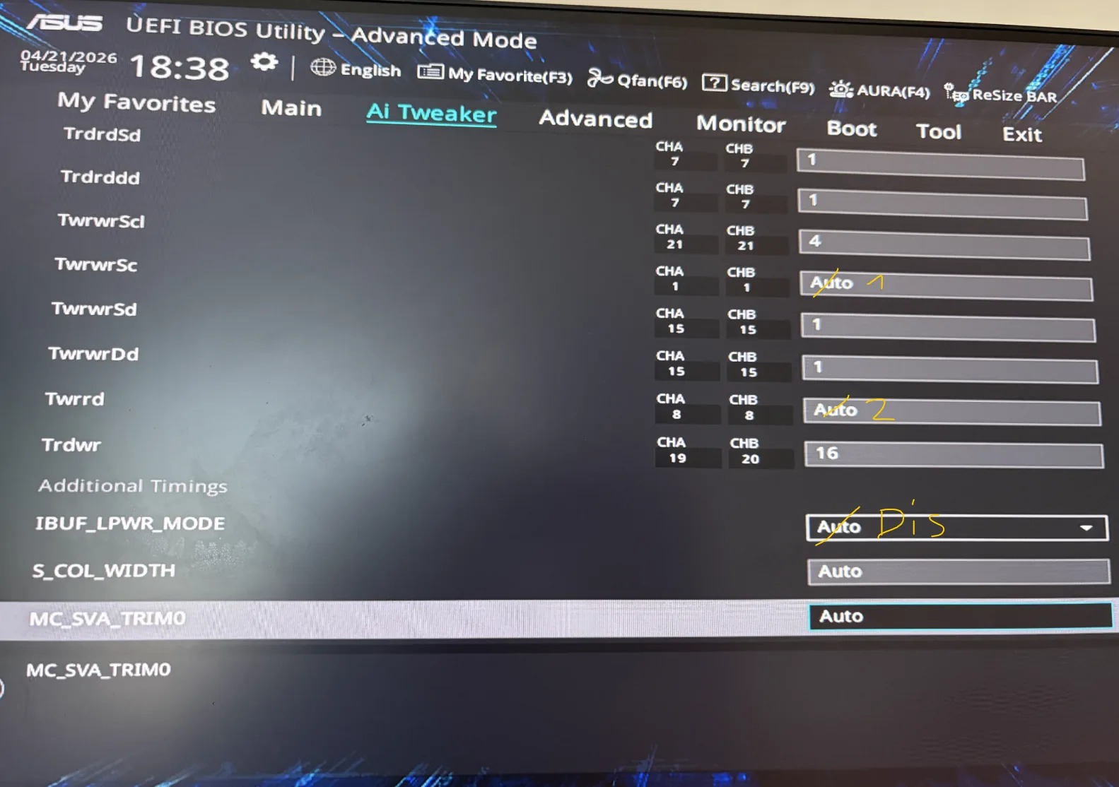

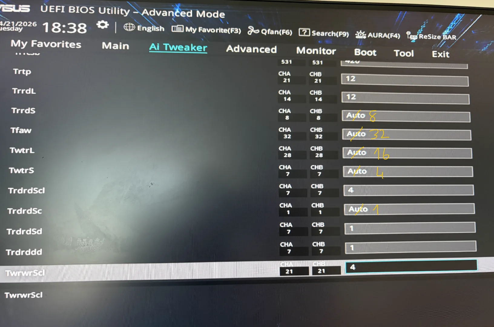

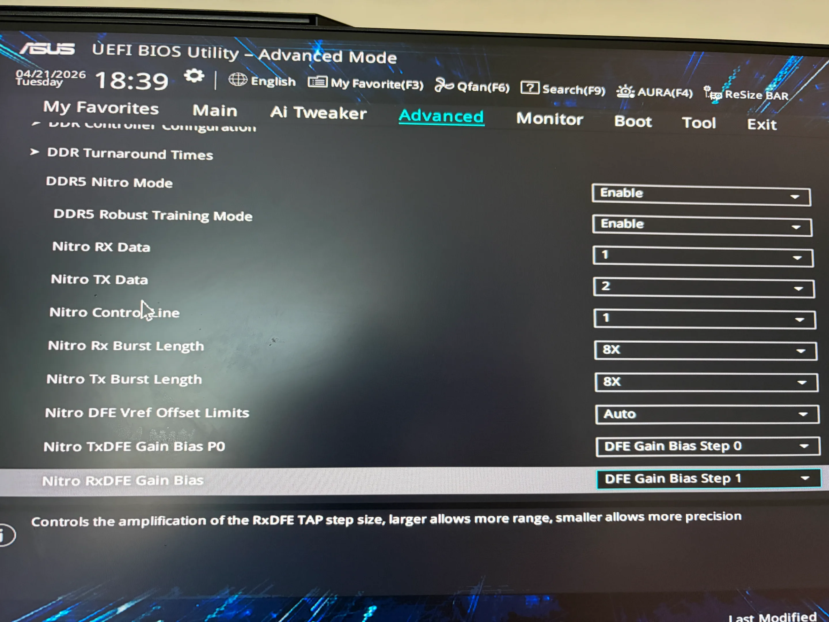

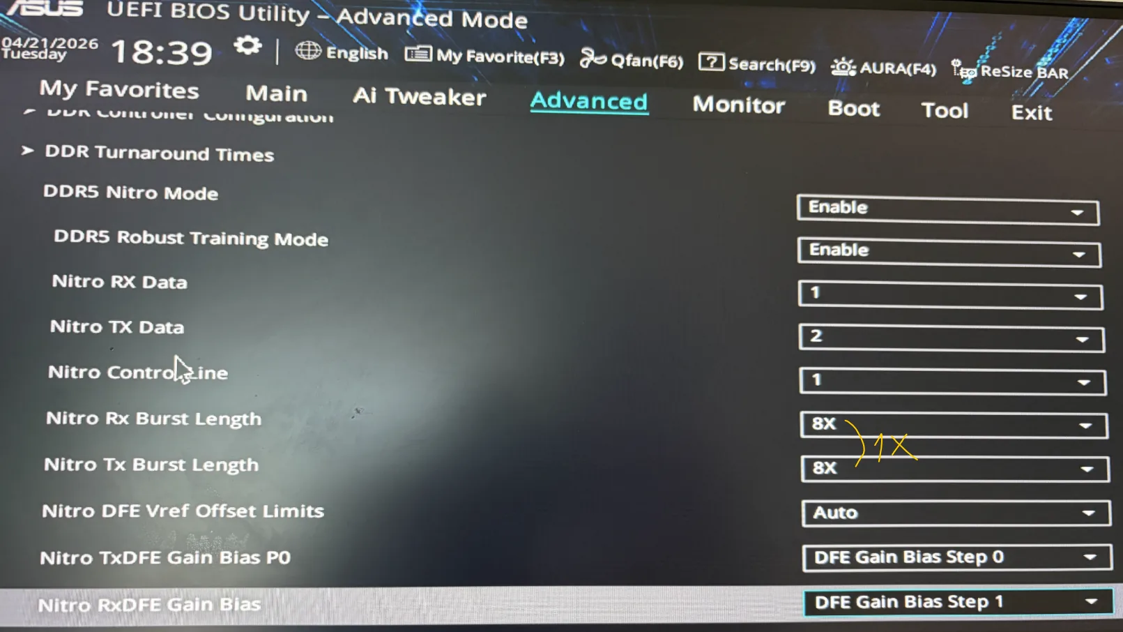

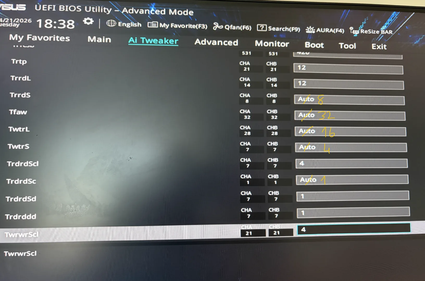

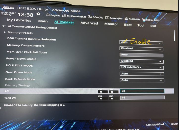

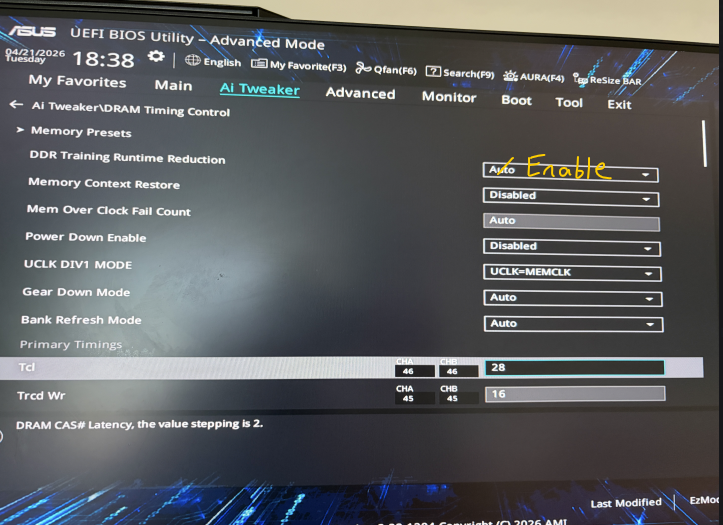

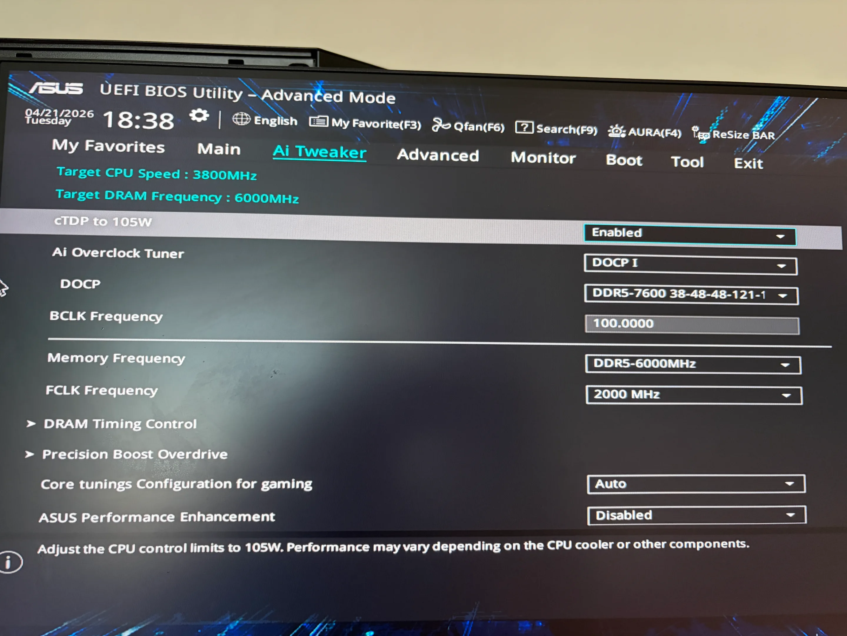

Başka ayar var mı hocam? Bugün bellekleri takınca BIOS sıfırlanmış. iGPU vs hepsini kapatacak miyim?

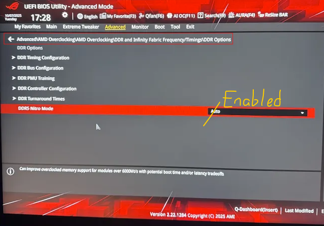

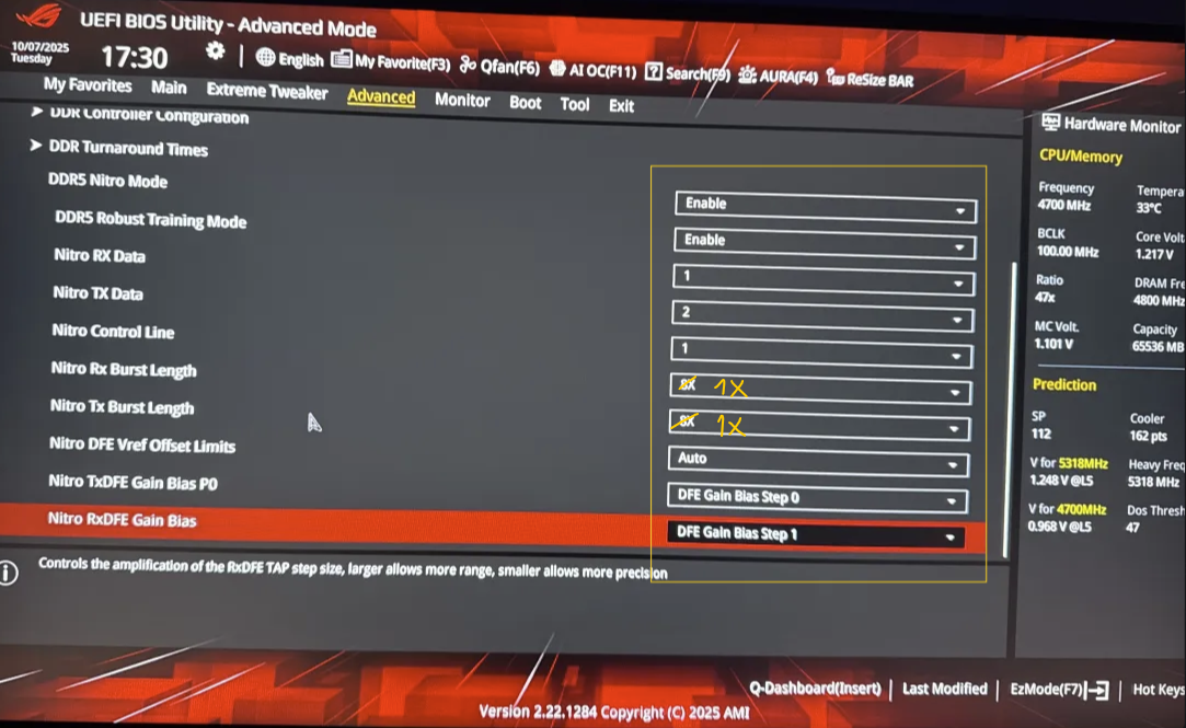

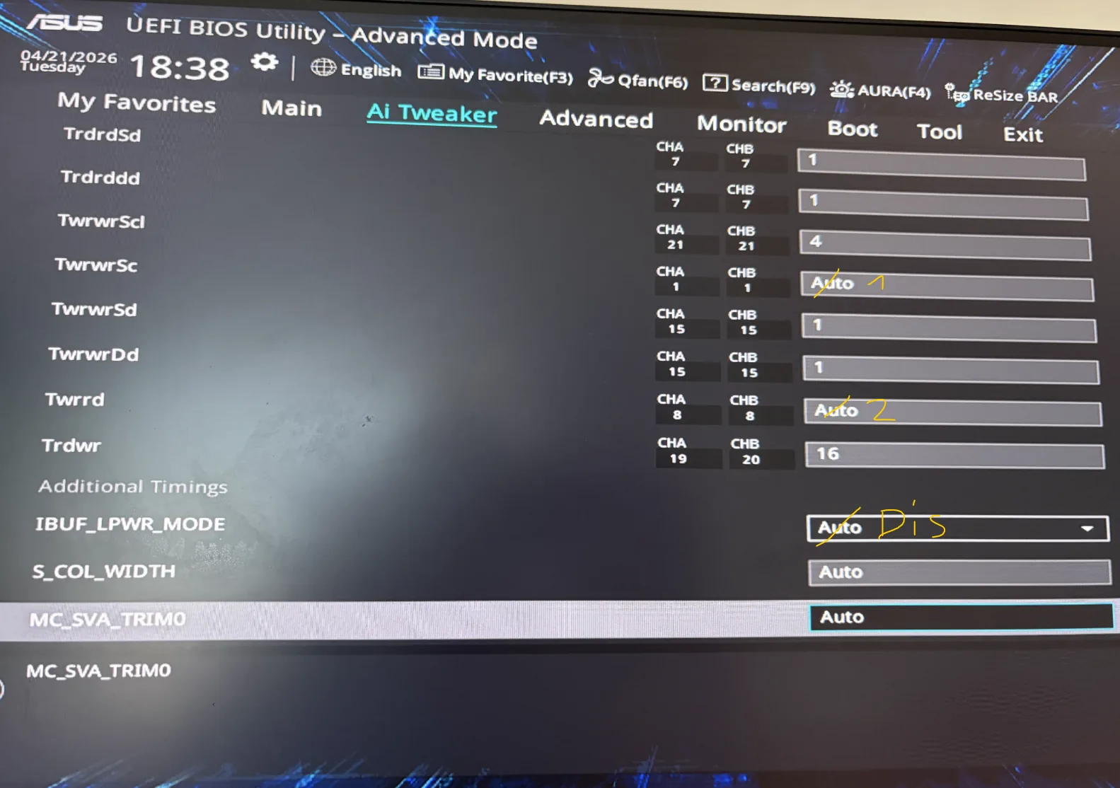

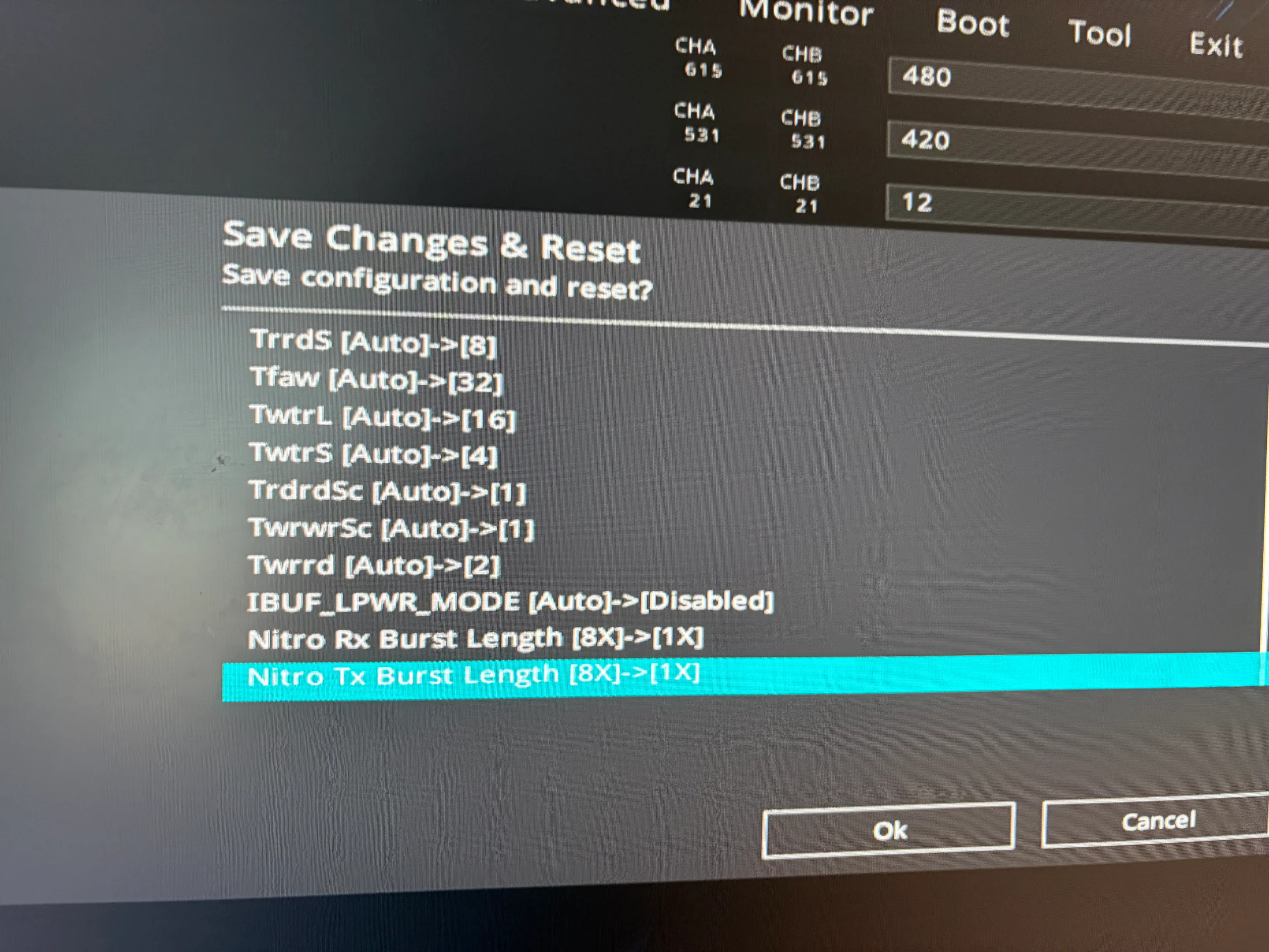

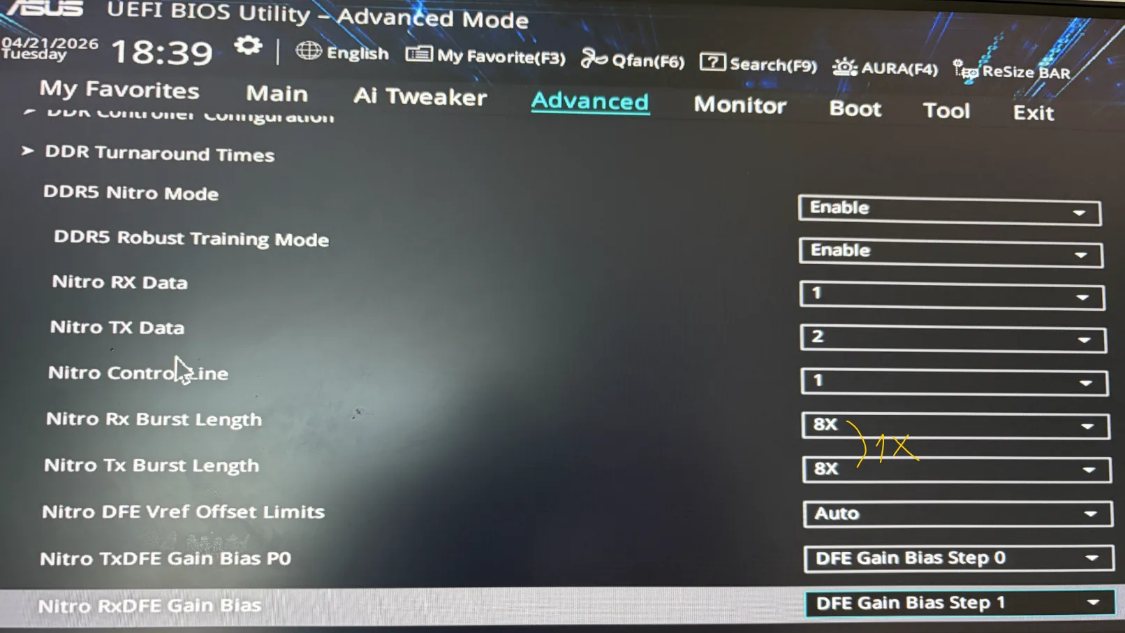

Integrated Graphics, Memory Context Restore, Power Down, Fast Boot Disabled. POST Delay Time 1s. Ve bir de Nitro ayarları yapacaksın, onları atayım. Timing ve voltajlar eksiksiz gir karşılıklarına.

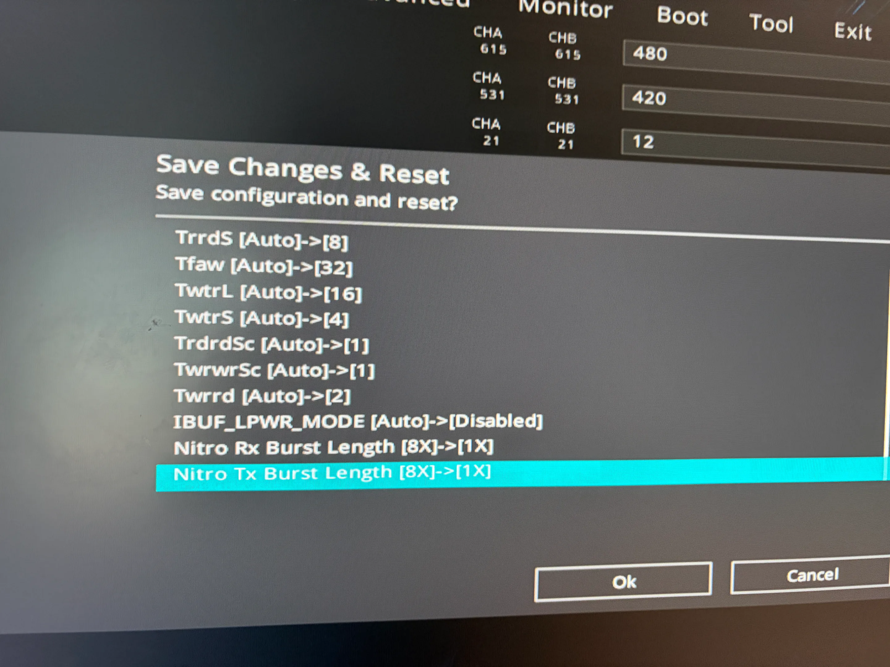

Eki Görüntüle 242585
Eki Görüntüle 242586
Yaptım hocam kaydedip çıktım bakalım açılacak mı?
@Ayhan Dönmez, AMI logosu geldi hocam.

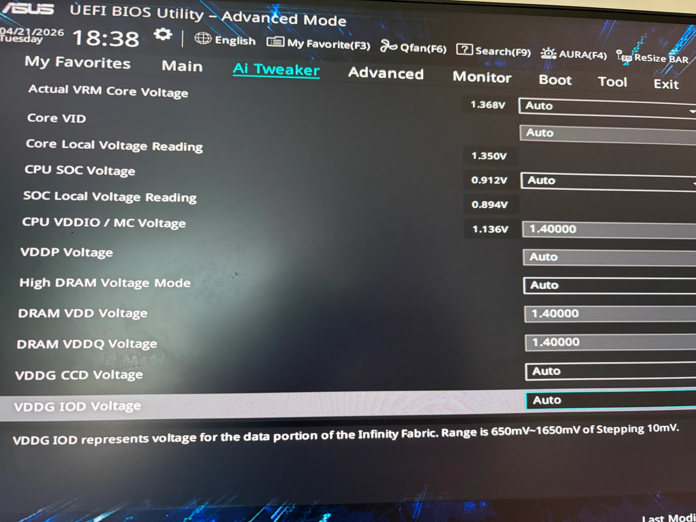

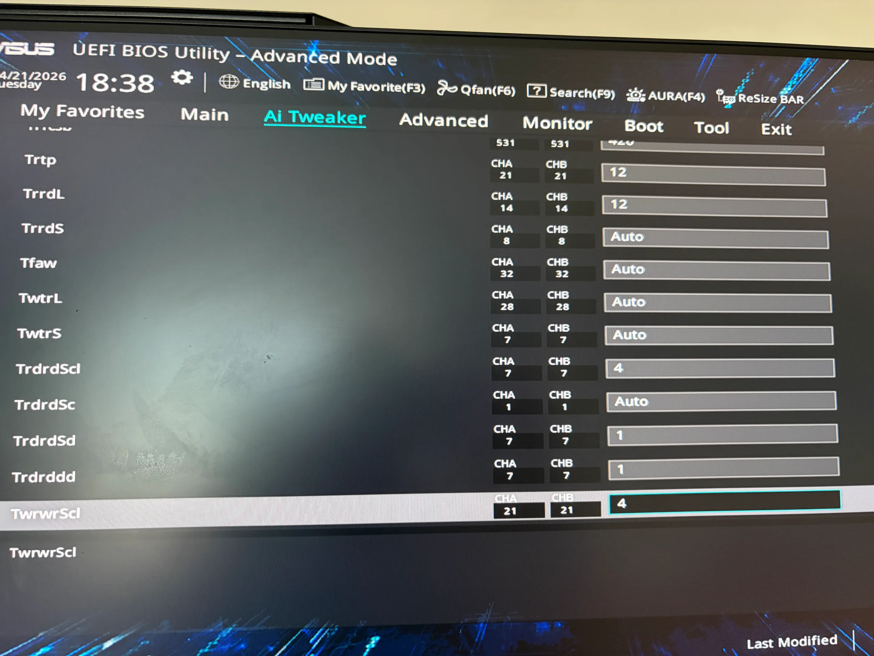

Hocam ayarlarımı şöyle atayım. Belki gözden kaçan olmuştur diye. iGPU vs kapalı bilginiz olsun.
@Ayhan Dönmez, hocam ne yapacağız?

Liste uzun diye gözükmüyor ama runtime olan ayarı da değiştirdim.
@Ayhan Dönmez, yine AMI ekranı geldi hocam.

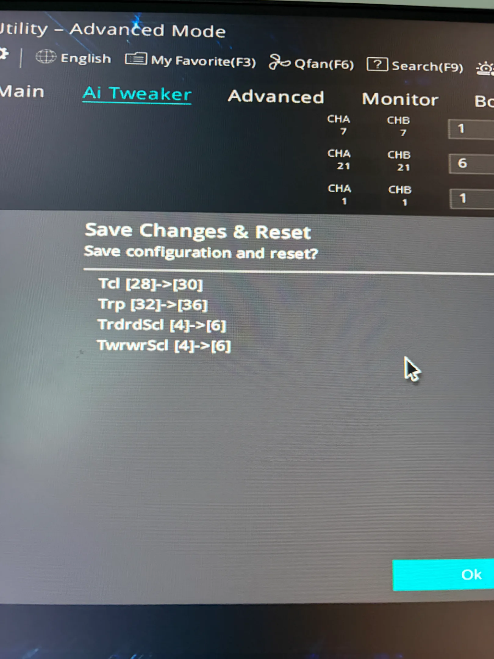

Eki Görüntüle 242603

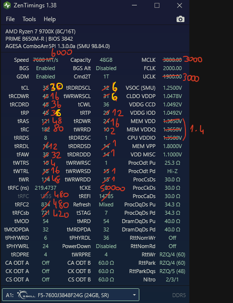

Özet ekranı tam atmamışsın, sadece bu kısım görünüyor. Boot etmiyorsa Timing değişelim. Safe Boot mu attı?

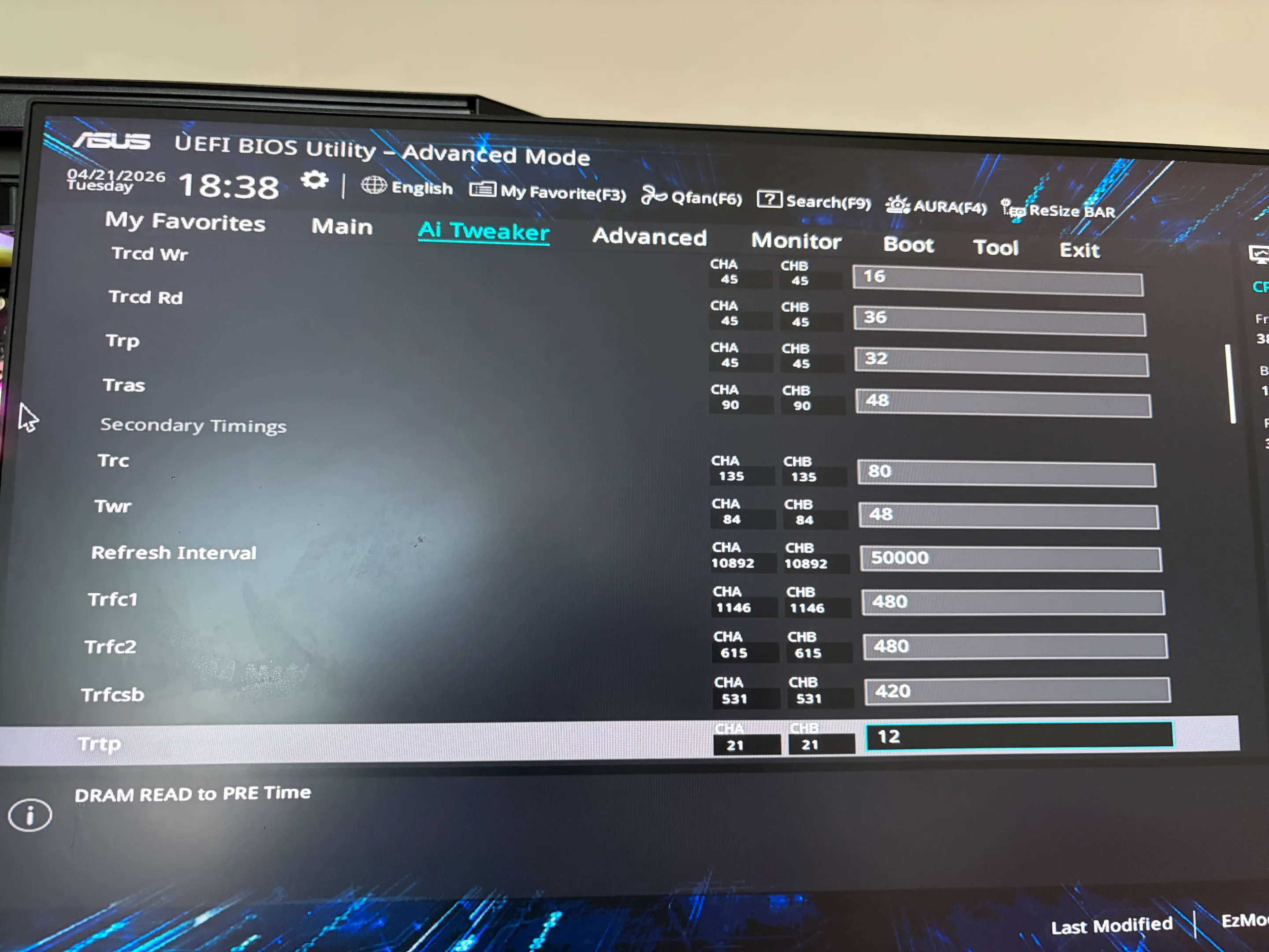

Bu Timing'ler böyle kalsın. Bana özet ekranı tamamını iletin, bir kısmını değil. Kontrol sağlamamız lazım. tRP 36, SCL'ler 4-4 yerine 6-6, tCL 30 bırakın. Bunlarla Boot ederse bakacağız.
Uzun uzadıya iletin alta kaydırıp. Hepsini inceleyeceğiz. En son değişmeni istediklerimi de uygula, 1.4V 6000 CL30-36-36.
Tekrar Boot etmezse Bank Refresh Mode ayarını Normal moda alıp tRFC'leri böyle değişin. Özet ekranı tam iletin, başka yolu maalesef ki yok. @Dagster3532

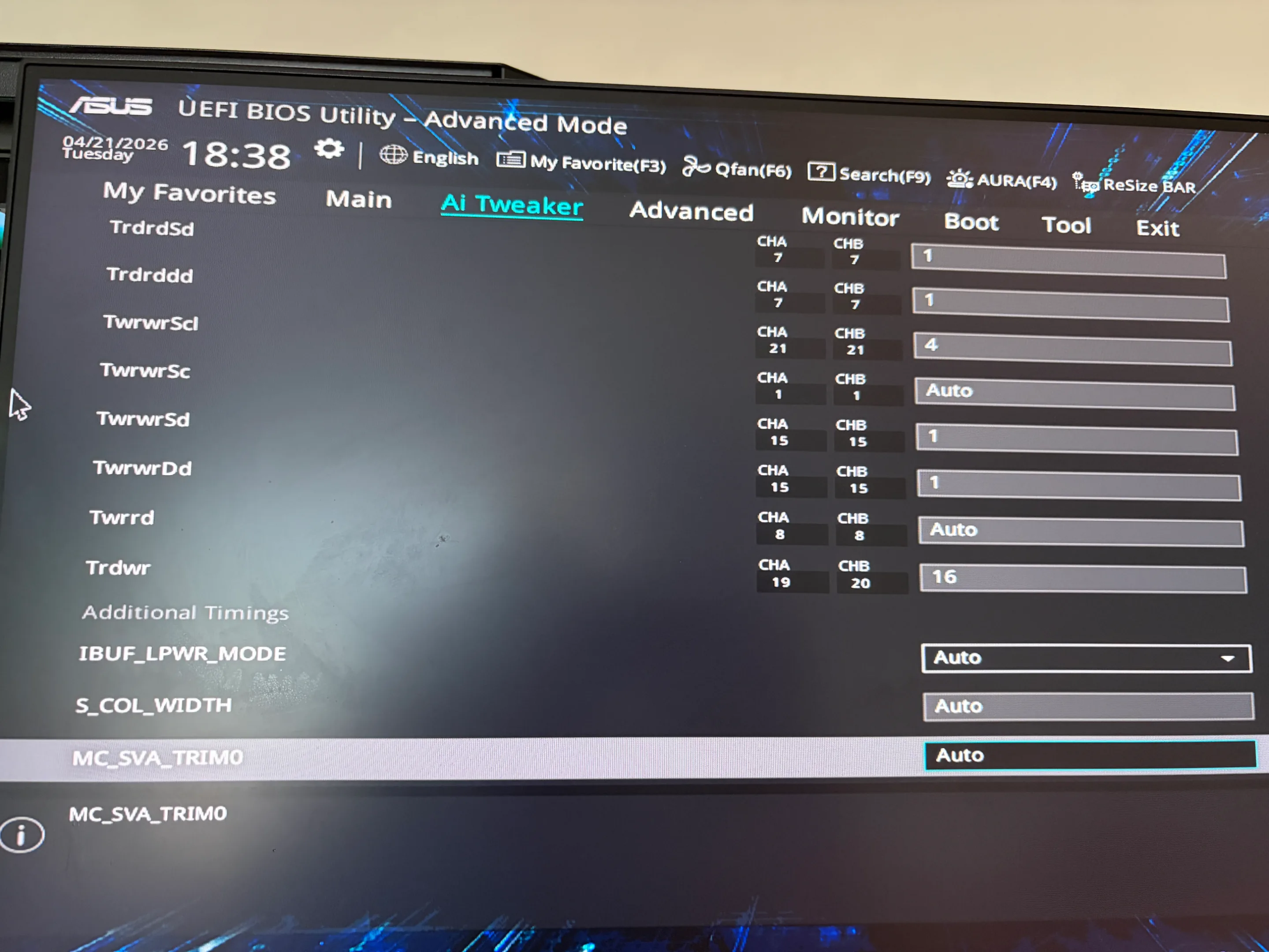

Hocam sadece orası gözüktüğü için öyle attım daha fazla göstermediği için önce ki mesajda nerelere ellediysem oraları çekip attım.
O ekranı kaydırabiliyorsun Mouse ya da klavye yön tuşu ile, görükmesi lazım. Sorun olmayacaktır. Yanlış değer girmeyin ki Boot sorunu oluşmasın. Esas derdimiz o, yoksa başka bir amacı yok. Son dediğim değişikliklere rağmen Boot etmezse Bank Refresh Mode Normal seçtikten sonra tRFC1 500 ayarlayıp tekrar Boot deneyin. @Dagster3532
O ekranı kaydırabiliyorsun Mouse ya da klavye yön tuşu ile, görükmesi lazım. Sorun olmayacaktır. Yanlış değer girmeyin ki Boot sorunu oluşmasın. Esas derdimiz O, yoksa başka bir amacı yok. Son dediğim değişikliklere rağmen Boot etmezse Bank Refresh Mode Normal seçtikten sonra tRFC1 500 ayarlayıp tekrar Boot deneyin. @Dagster3532
Evet ama orada sadece son girdiğim zaman ki yaptığım değişiklikler yazıyor. Ve listenin üst kısmında sadece o ayar vardı. Başka da yoktu. Dediğiniz ayarları düzeltiyorum şu an.
Bakın mesela şu an da da böyle gözüküyor. En son neyi değişir isem sadece onu gösteriyor. Bir önce ki girdiğimde yaptığım timingler duruyor ve göstermiyor.
@Ayhan Dönmez, hocam son dediğiniz tRC 500 ayarları yaptıktan sonra siyah ekranda kaldı.

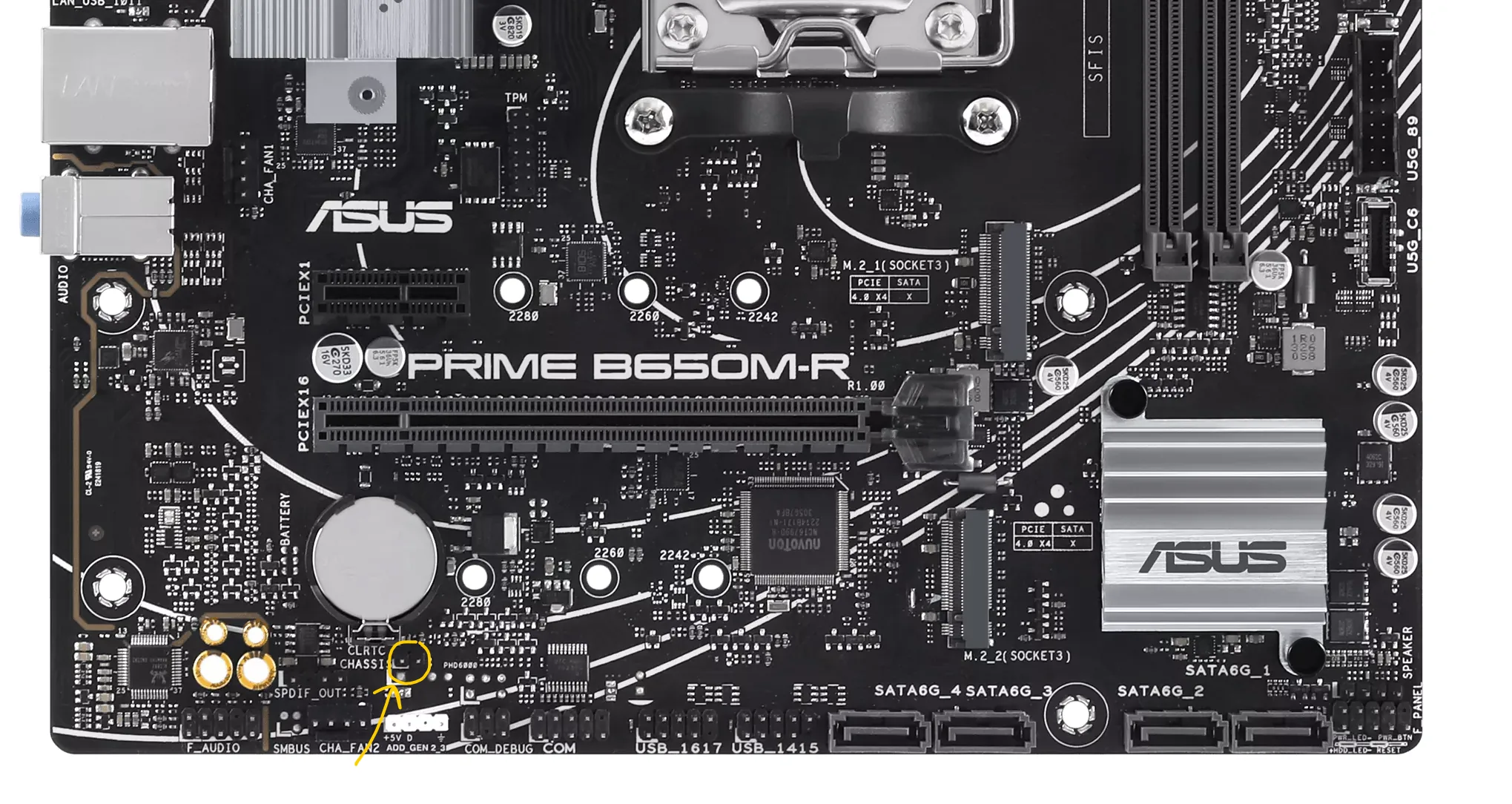

Siz bir Clear CMOS işlemi yapın, baştan girmek gerekecek her şeyi sizde. CLTRC pinlerden yapacaksınız, Power kablosunu çekin ya da Power Switch 0 konumuna alın. Nasıl yapıldığını görsel üzerinden ileteceğim. CLRTC 2 pin arasına 15 saniye yıldız tornavida ucu dokunun. Sonrasında kasa Power tuşu 10 saniye basılı tutup statiği alın. Sonrasında sistemi başlatırsınız.
Bu 2 pin, CLRTC:
@Dagster3532 Dediğim CMOS Reset işlemini yapın anlattığım şekilde. Size tek tek ileteceğim sonrasında.
