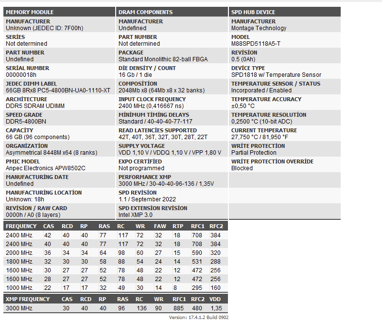

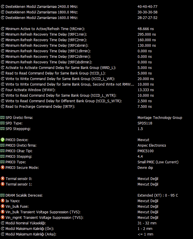

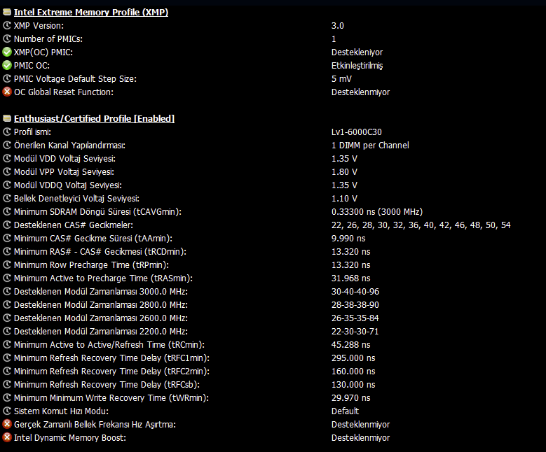

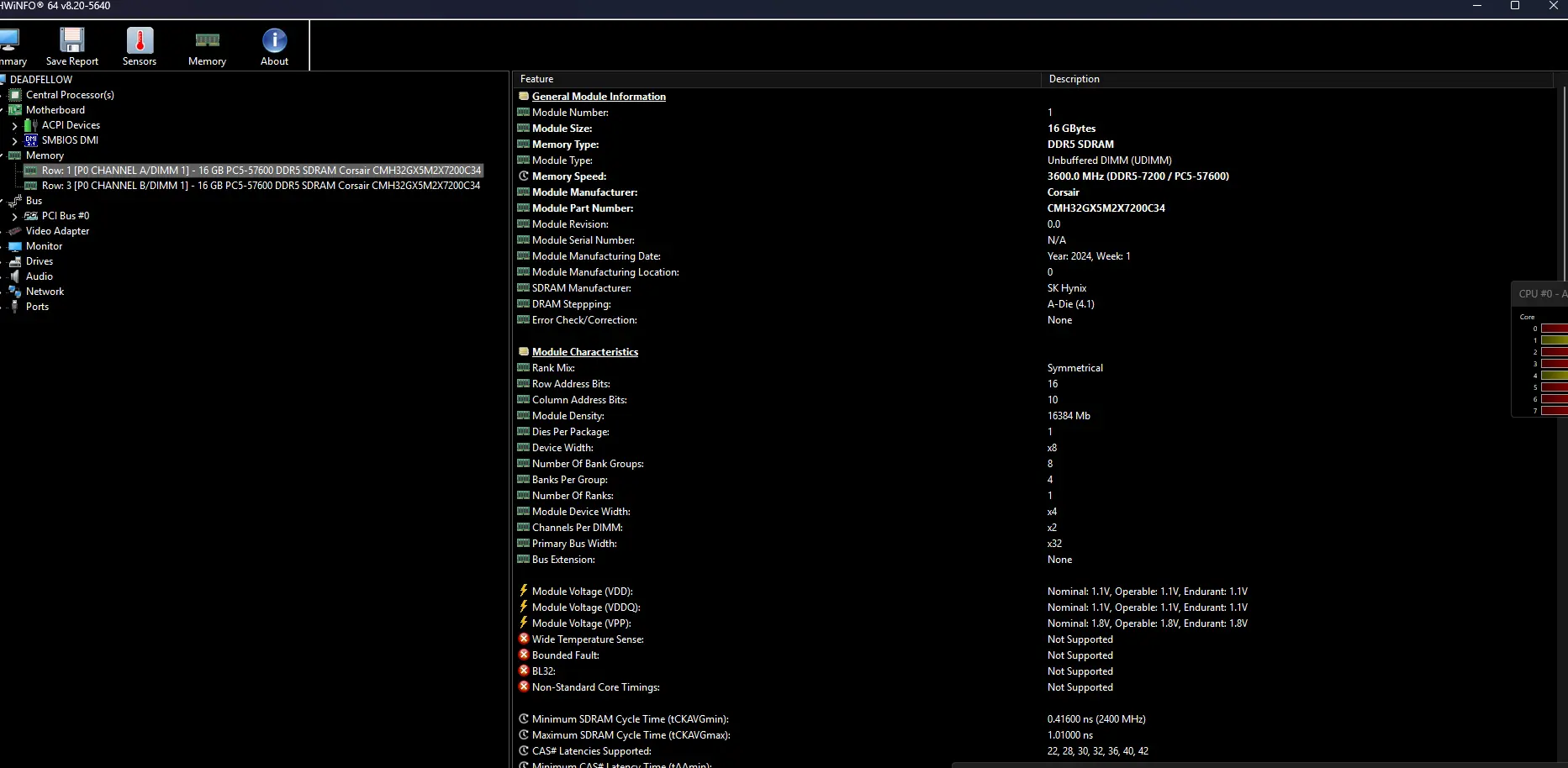

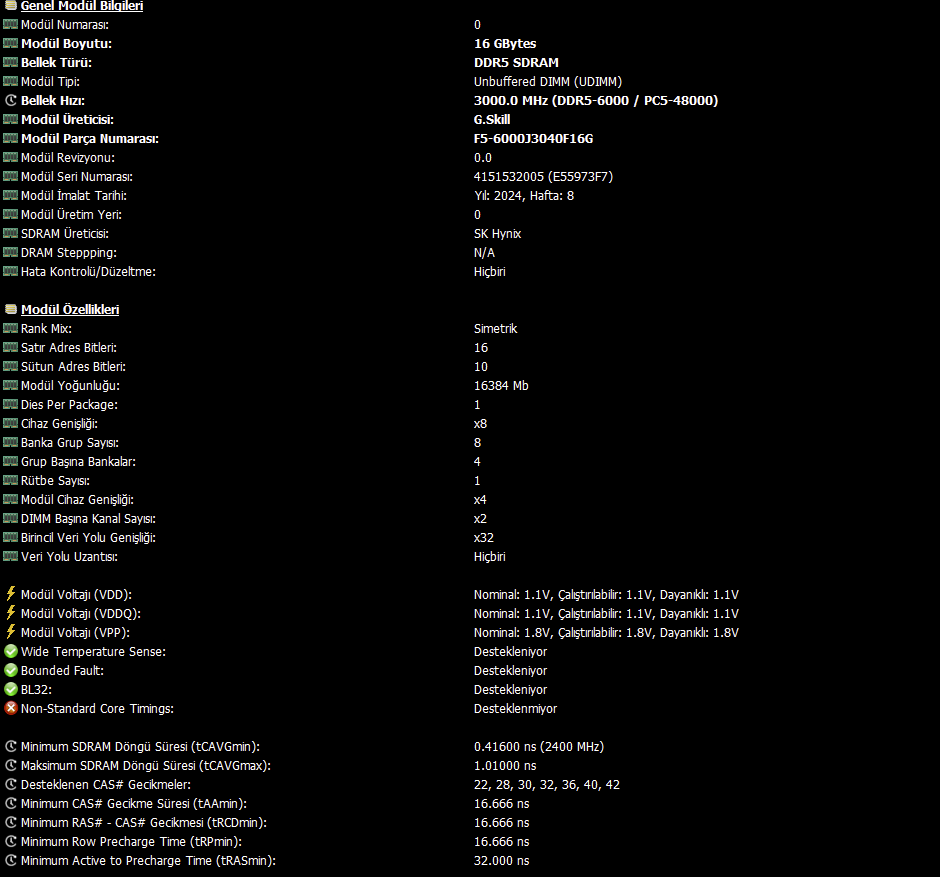

@deadfellow Eve şimdi dönebildim kusura bakmayın hocam HWiNFO'da ve Thaiphoon Burner da bu şekilde gösteriyor.
