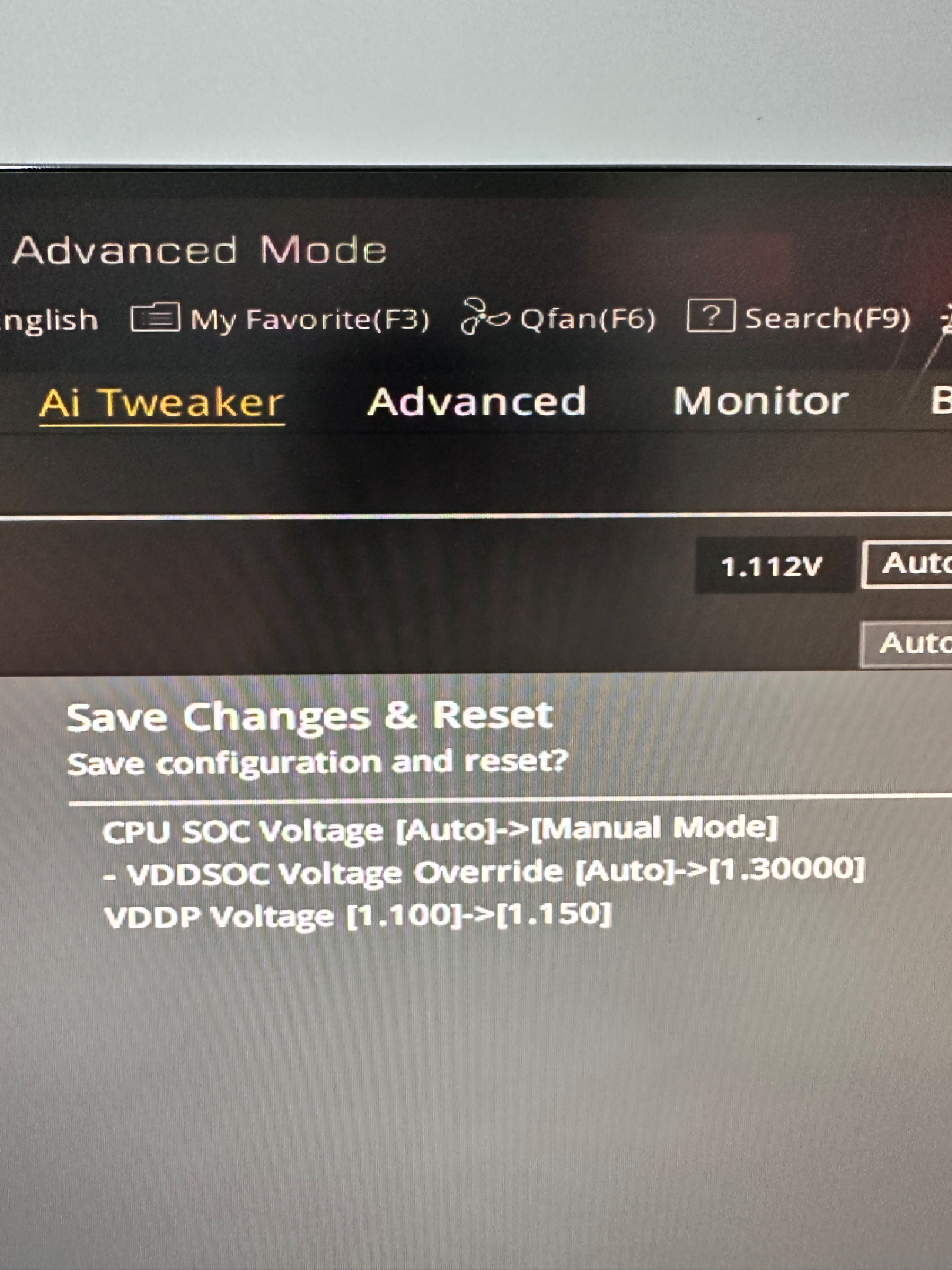

Bu şekilde RTP hata olup olmadığına bakacağız 10 dakika. CPB kapalı iken frekans 4.7 sabitlemesi lazım.
Hocam test ile mi 50 olması problem yoksa normal kullanımda mı?
Test ile daha problem, testte 50 ise oyunda 40-45 olur zaten. Aktif soğutma ile bende testte 41-42, oyunda 30-35 arası. Yazın +5, +10 koy üzerine.
Evet, sorun yok.

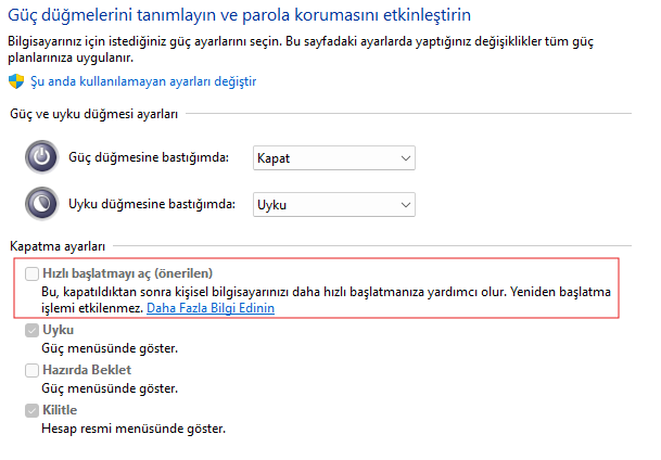

Güç planı bu şekilde ayarlayın bir de:
Bu şekilde uygun olur:

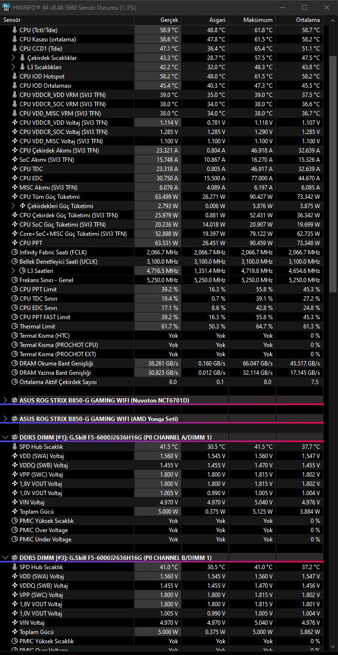

@Picky Var mı direkt hata? Sensör iletin, 5 dakika olduysa.
Oyunda 45-50 geçmediği sürece sorun yok.
