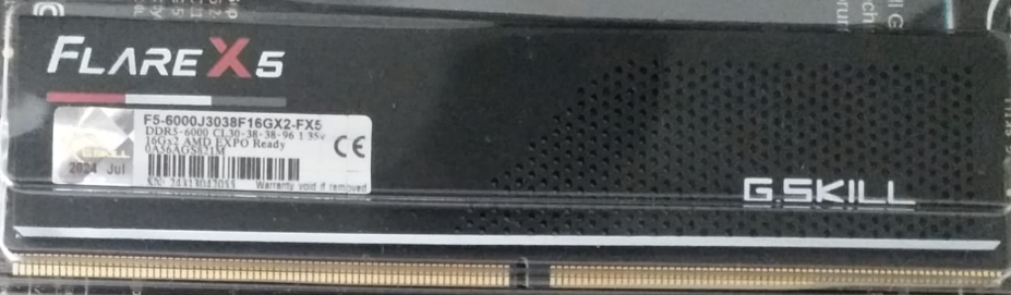

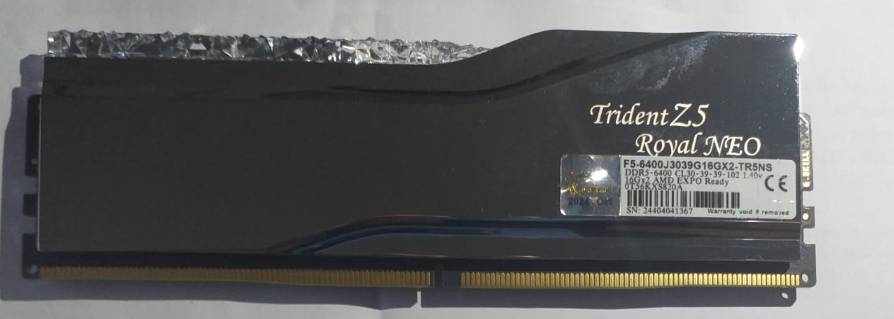

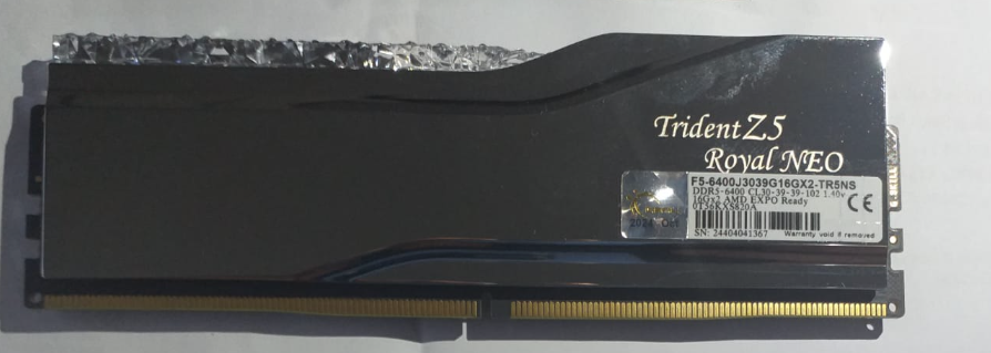

Eki Görüntüle 204750
Bu şekilde sonu 20A-21A ile bitiyorsa a-die, 20M-21M ile bitiyorsa m-die. @Picky

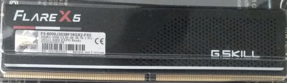

Eki Görüntüle 204751
Bu m-die, 21m ile bitiyor.

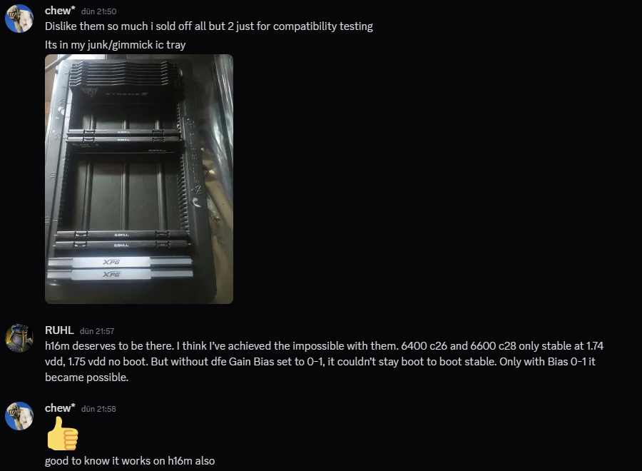

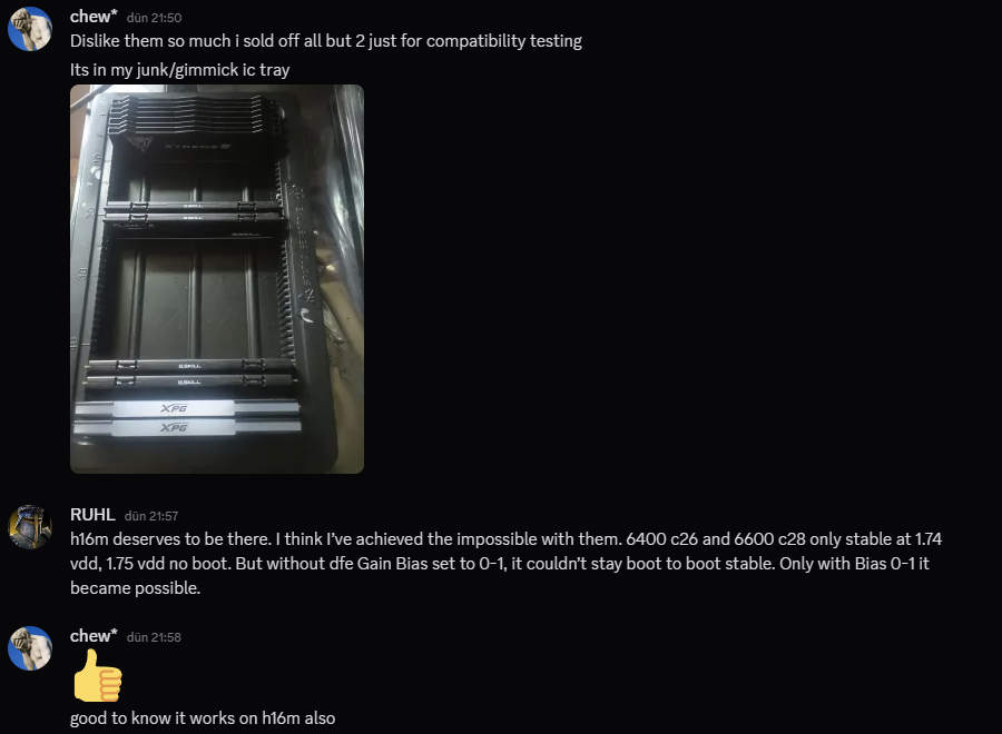

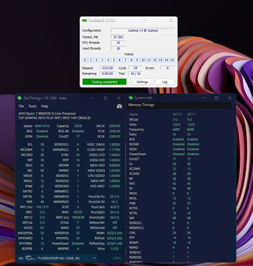

@Picky giriş seviye kartlarda bulunmayan dfe gain bias ve RX-tx taps ayarları ile stabilite sağlayabiliyorsun, eskiden bunlar bilinmiyordu ya da yoktu. Şimdi deneme yanılma yöntemiyle stabilite artırdığı keşfedildi. H16m için işe yarıyor. Diğerleri için zaten gerek yok. İlk revizyon olan hiçbir şey alınmaz. AM6 ilk çıktığında o da alınmaz mesela, AM5 ilk çıktığında çöptü, özellikle DDR5 platformu çok sorunluydu, aynısı bunlar için geçerli. H16a almaya çalış.
Eki Görüntüle 204753

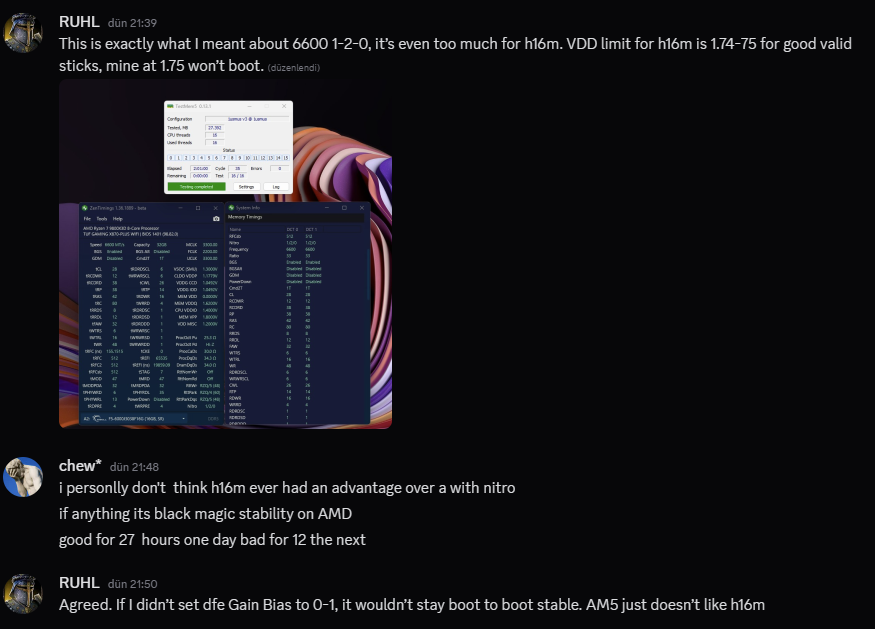

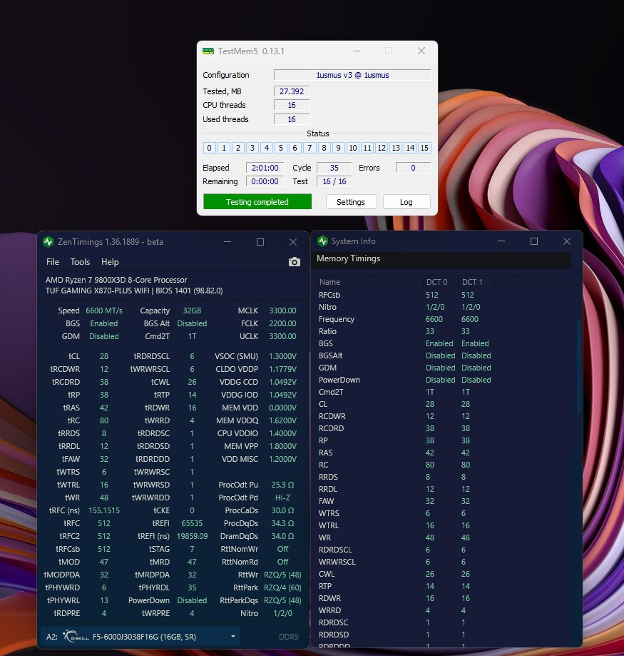

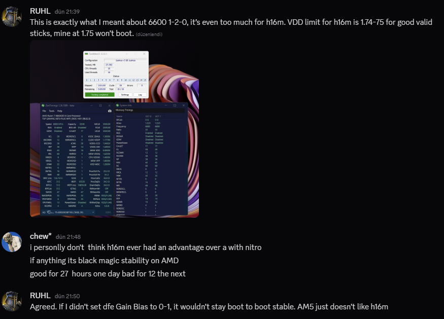

Bunu yapmak için 1.74v vermen lazım H16M'de ve bias ayarları olmadan stabil değil, 1.75'te zaten kit patlıyor, m için Max voltaj 1.65, üzeri risk. 1.75'e kadar bazıları scale olur, sonrası patlar. A-die için bu sınır yok, 2.07v kadar scale olmaya devam eder %90.
Giriş seviye bir kartta bu dediğim ayarlar olmadığı için, H16m stabilite yakalaması zor. H16a ile aynı fiyatta satıldığı için onun alınması lazım. tRFC yöntemi ile de anlarsın, 6000 MT/s'de 390 tRFC = 130 ns boot ediyorsa a-die, m-die 150 ns altını bile boot etmez genelde. 145'ten altı m için çok zor, 150 altında asla stabil olmaz. Eksi derece olsa bile stabil kalamıyor. A-die eksi derecede CL ve tRFC düşürmeye devam edebilir, m-die sıkıntılı, ilk revizyon olan şeylerden kaçın.
